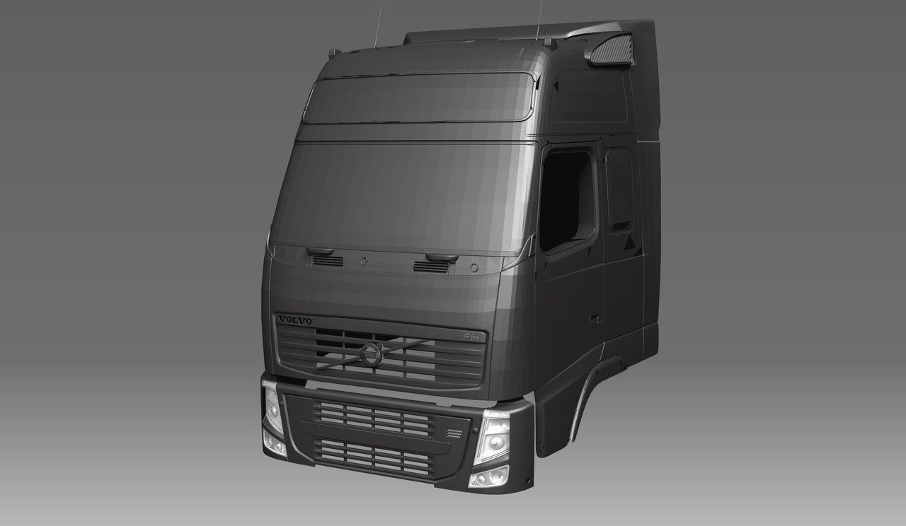

Попробовать можно. По крайней мере, получилось найти вот такую кабину из игры.

Вот, нашёл вчера другую, уже более качественную модель из игры. Гораздо сильнее похожую на оригинал.

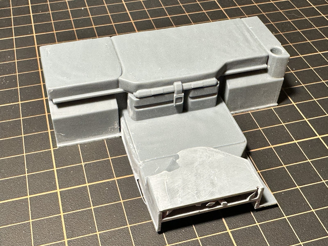

Много времени потратил на построение детали салона, вытягивая компоненты из игры. Потом ещё и принтер сломался. Хорошо, что я купил в прошлом году новый. Вот и настало время его запустить и настроить. Первая деталь получилась отлично!
(https://i.postimg.cc/k4YTnJfR/IMG-9866.jpg) (https://postimg.cc/k68Qsmr7)
(https://i.postimg.cc/wvjW8ycd/IMG-9864.jpg) (https://postimg.cc/CZ9CbKQv)
Наглядное сравнение с тем, что даёт в ките Италери.
(https://i.postimg.cc/D0WB09Mj/IMG-9862.jpg) (https://postimg.cc/fSNxgrZm)

Отправлено: RUNNER от 19 августа 2024, 00:25:44
Цитата: PETERSONНаглядное сравнение с тем, что даёт в ките Италери.
Да, день и ночь, конечно! С этим стоило повозиться!  :yes:  У Итала дан салон FH первой серии, и вобще первых выпусков, с высоким моторным тоннелем. Уже через год у Вольво первой серии сделали моторный тоннель гораздо ниже, до 200мм.. я на такой 8 лет отработал.  :bye:

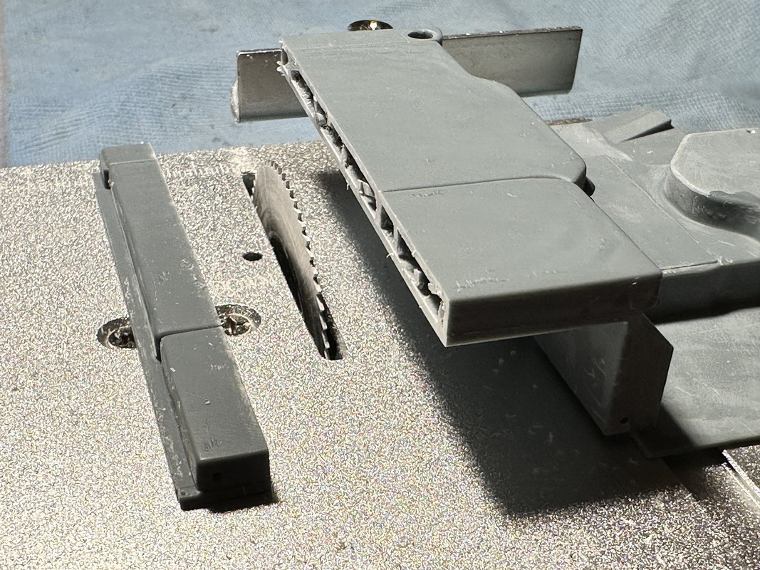

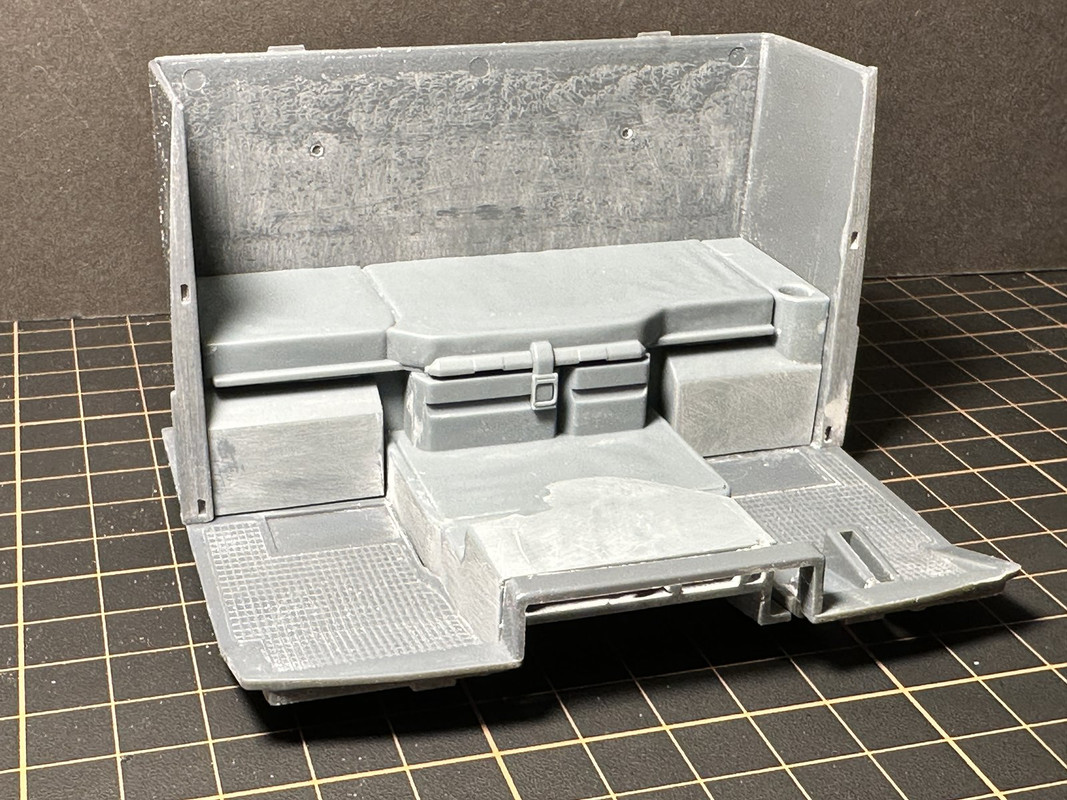

Сегодня впервые опробовал свою настольную циркулярку. Очень понравилась.
И вот, новая деталь уже подогнана к базовой ванне салона.

Цитата: PETERSONопробовал свою настольную циркулярку.
Вещь!  :thumbsup:  тоже о такой мечтаю.. главное - пальцы береги!.  :jokingly:
Цитата: PETERSONдеталь уже подогнана к базовой ванне салона.
"Ванны" салона у АМТ, здесь скорее площадка салона..  ;) А остальной салон в этом ките правильный, или тоже будешь растить? ..сиденья, торпеда, дверные карты..

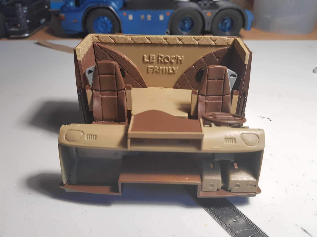

@PETERSON, Руль козЫрный на последнем фото, похоже от 157ого ЗиЛа..  :D  :D  :D
Такой салон и будешь воспроизводить?

Цитата: RUNNERТакой салон и будешь воспроизводить?
Да! Постараюсь быть максимально точным.
А козырный руль старого образца - это особый шик в подобных шоу-траках.

Начал делать копии некоторых деталей от FH4. Решил не гнаться за супер качеством. Для простоты опробовал технологию копирования с помощью силикона из тюбика. Густой, зараза, не затекает во все впадины. Но для этих деталей условно приемлемо. Главное - скорость. Это начало работ и первые отливки.
(https://i.postimg.cc/DZYcySss/IMG_9955.jpg) (https://postimg.cc/vgfn0H0H)
Вчера залил последние три детали.
(https://i.postimg.cc/J0fcZSpz/IMG_0046.jpg) (https://postimg.cc/m1SHGpxv)
Вот такой набор получился. Пока оставлю, а там посмотрим. Если будет сильное желание, переделаю.  :pardon:
(https://i.postimg.cc/nrjGsnYW/IMG-0047.jpg) (https://postimg.cc/bSPtWc50)

Долго думал я над приборной панелью из кита. Выглядит так себе, если честно.
(https://i.postimg.cc/fRgx90bx/IMG_0067.jpg) (https://postimg.cc/qNyhfqyR)
Всё же решился на изготовление новой. В модели из игры она очень хороша. Поковыряться с ней, правда, придётся изрядно, чтобы получить модель для печати. Но оно того стоит!
(https://i.postimg.cc/k4SvQN10/IMG-0074.jpg) (https://postimages.org/)

Отправлено: vlad_kn98 от 24 сентября 2024, 14:56:13
А сколько времени занимает подготовка такой 3д модели из игры в готовый для печати файл ? В среднем
Название: Volvo FH16 XL "Viking"
Отправлено: PETERSON от 24 сентября 2024, 17:27:10
@vlad_kn98, Сложно сказать. У меня - много. Я пока не настолько свободно владею инструментами программы Блендер, хотя уже и добился кое-какого прогресса. Думаю, что несколько вечеров мне придётся потратить на приборку.
