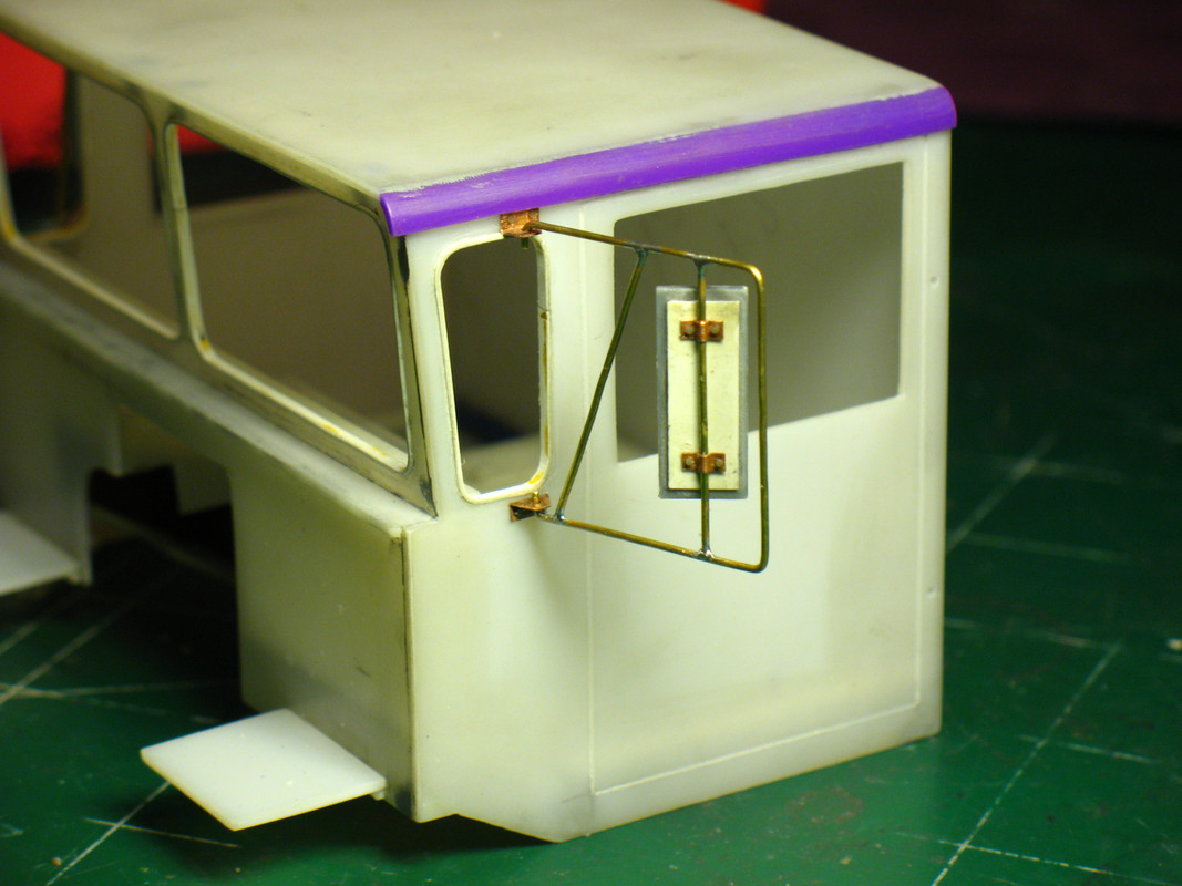

Спаял рамки зеркал и установил сами зеркала.
