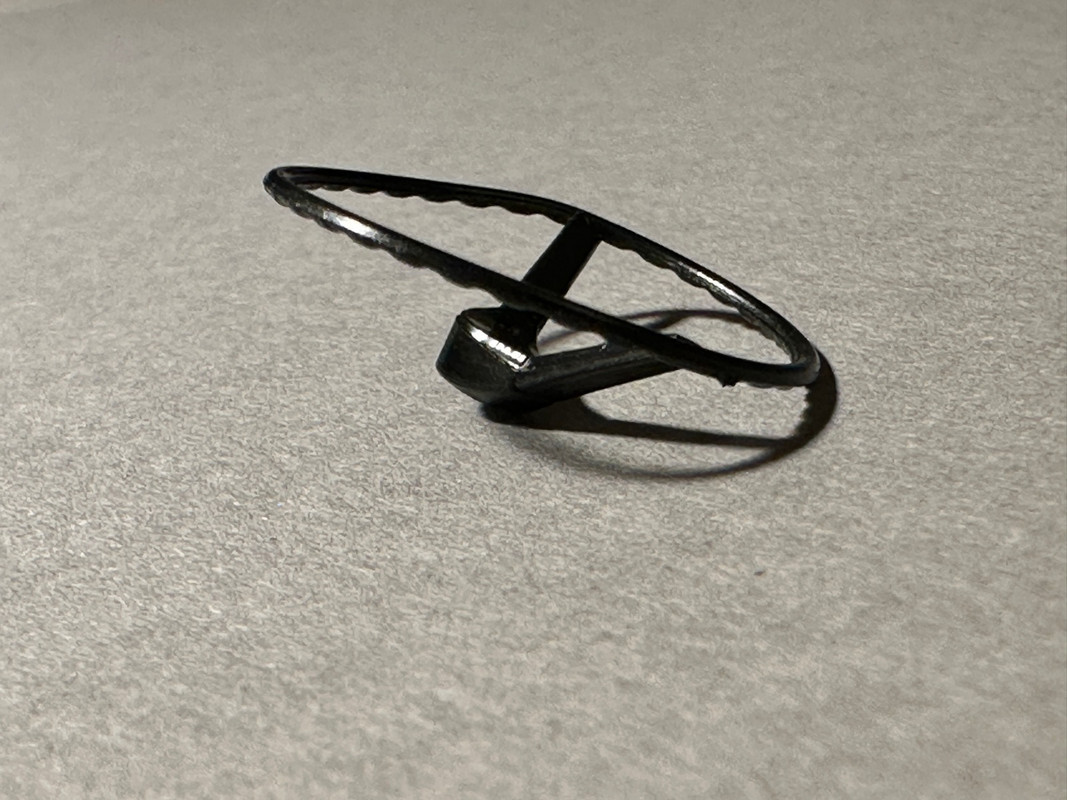

Трубки установлены. Пару раз при подгибании вклеенных трубок обламывал свои выращенные штуцеры. Приходилось рассверливать и вклеивать новые. Благо, наделал много запасных.
А трубки из чего делал? И каков их диаметр?
to sb: Стальная проволока для бисера, производитель Gaммa (Тайвань), артикул DG025, цвет №06 (чёрный), диаметр 0,25 мм. Вот такая: http://leonardohobby.ru/ishop/group_4521532592/

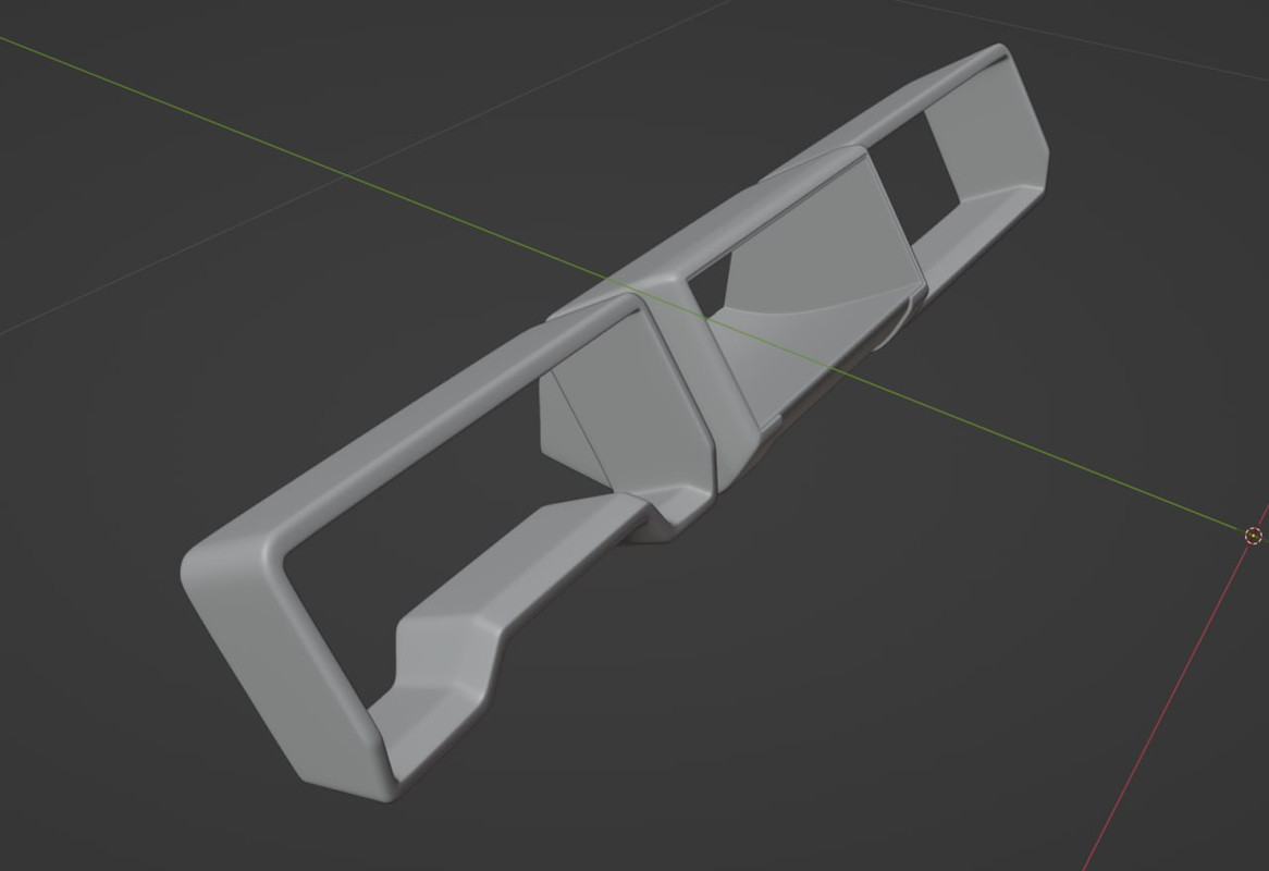

Что-то тишина на форуме. Скоро продолжу этот ВИП. А пока картинка 3D-модели в качестве анонса.

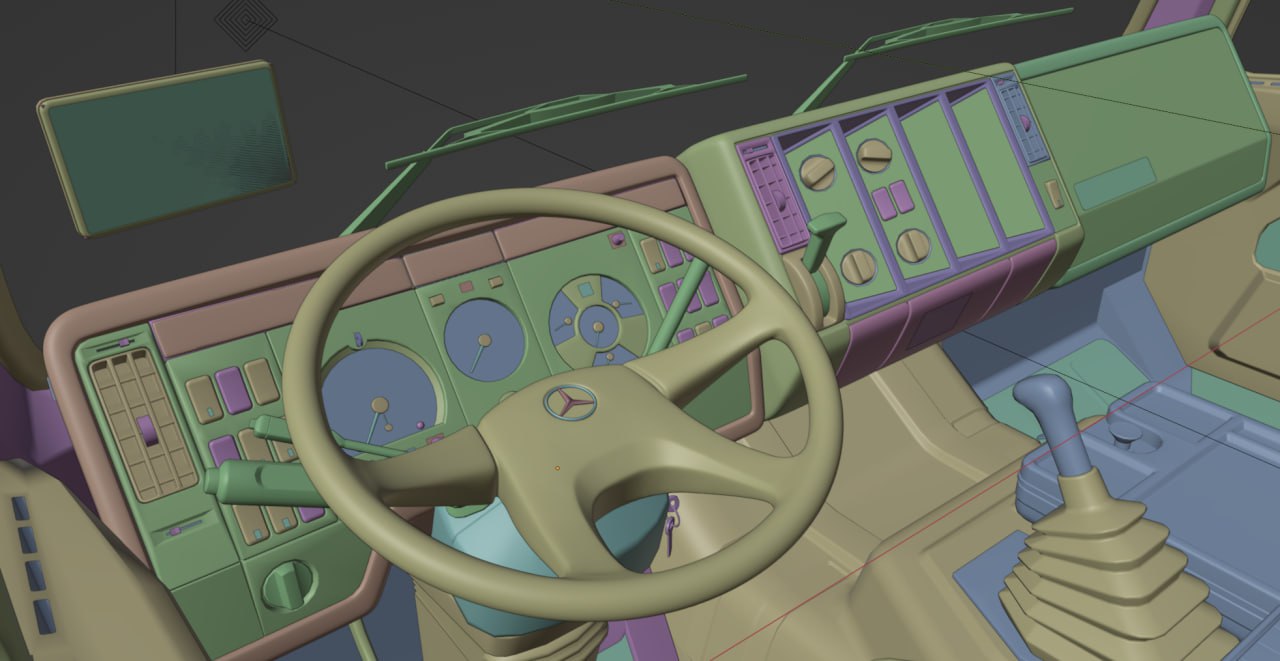

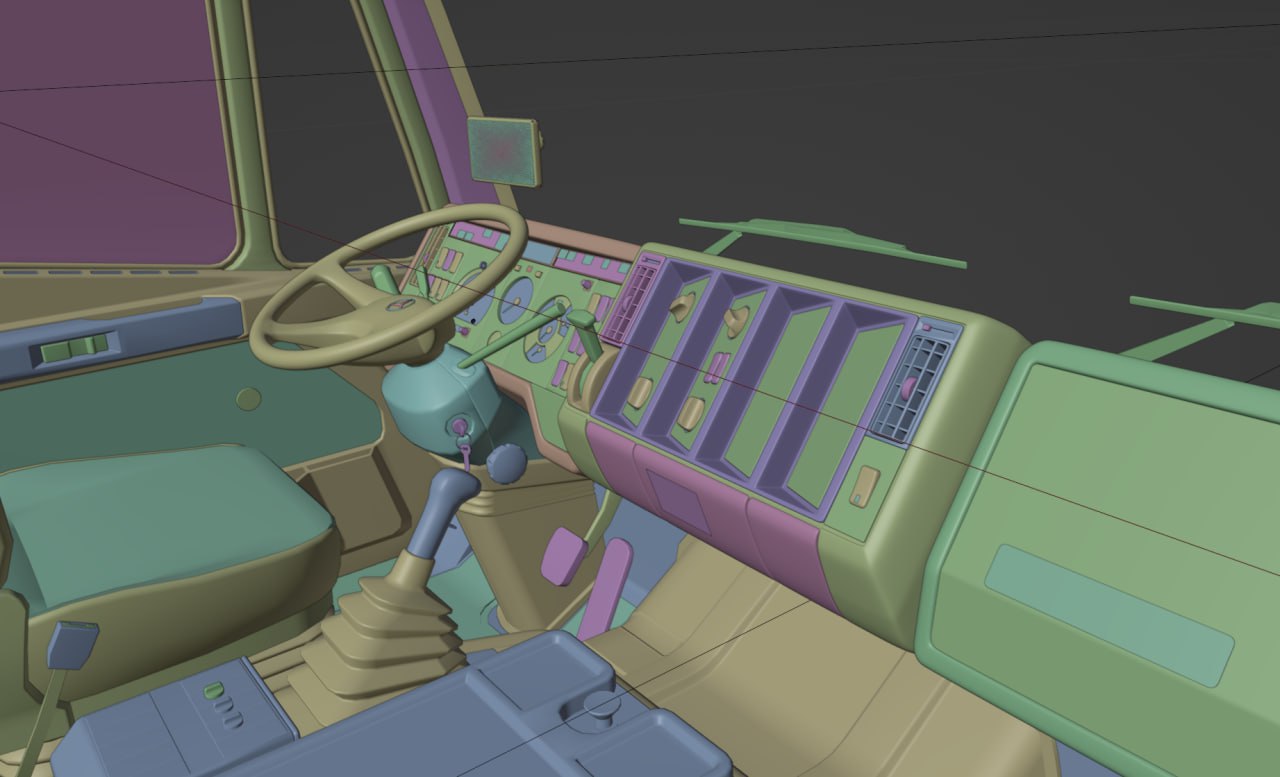

Передумал я строить этот Мерседес в рамках конкурса. Слишком много работы в 3D надо сделать. Покажу, что наваял. Вот так сейчас выглядит салон, который я взял за основу.

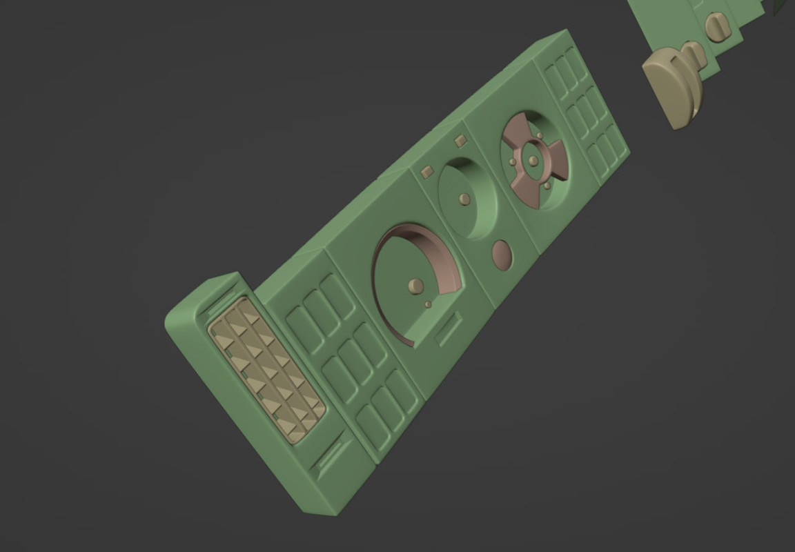

В данный момент перестраиваю приборку под печать.

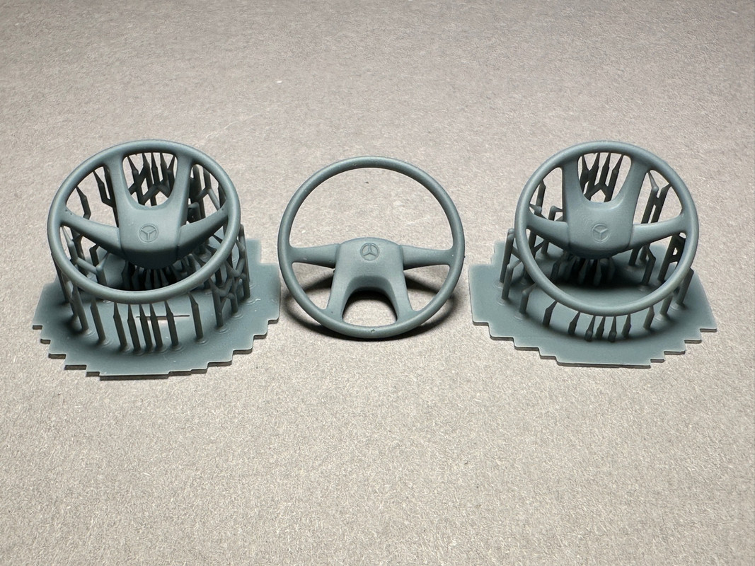

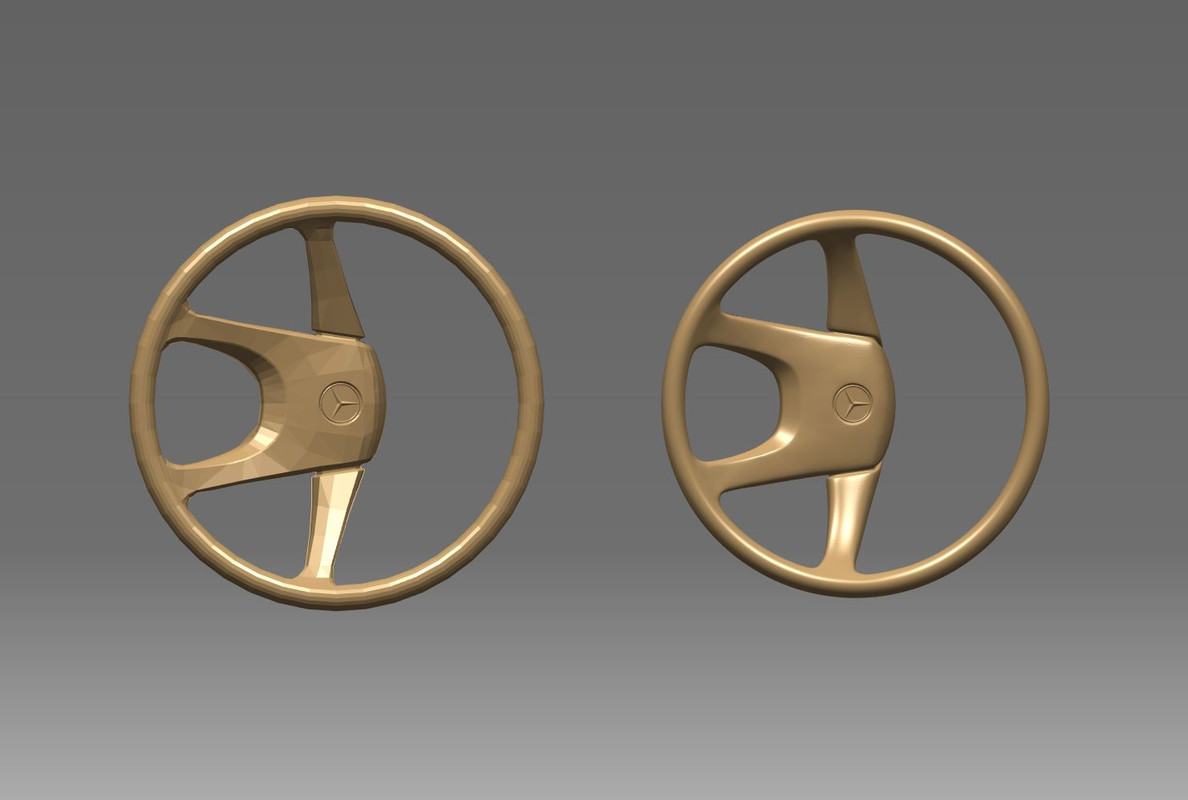

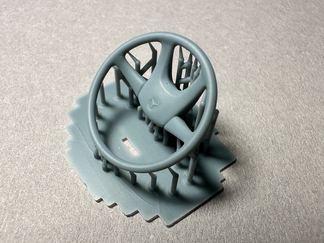

Это пока всё, что готово из компонентов. А что готово физически, так это руль. Ковырялся с рулём дня четыре. Пару раз переделывал и выращивал повторно.

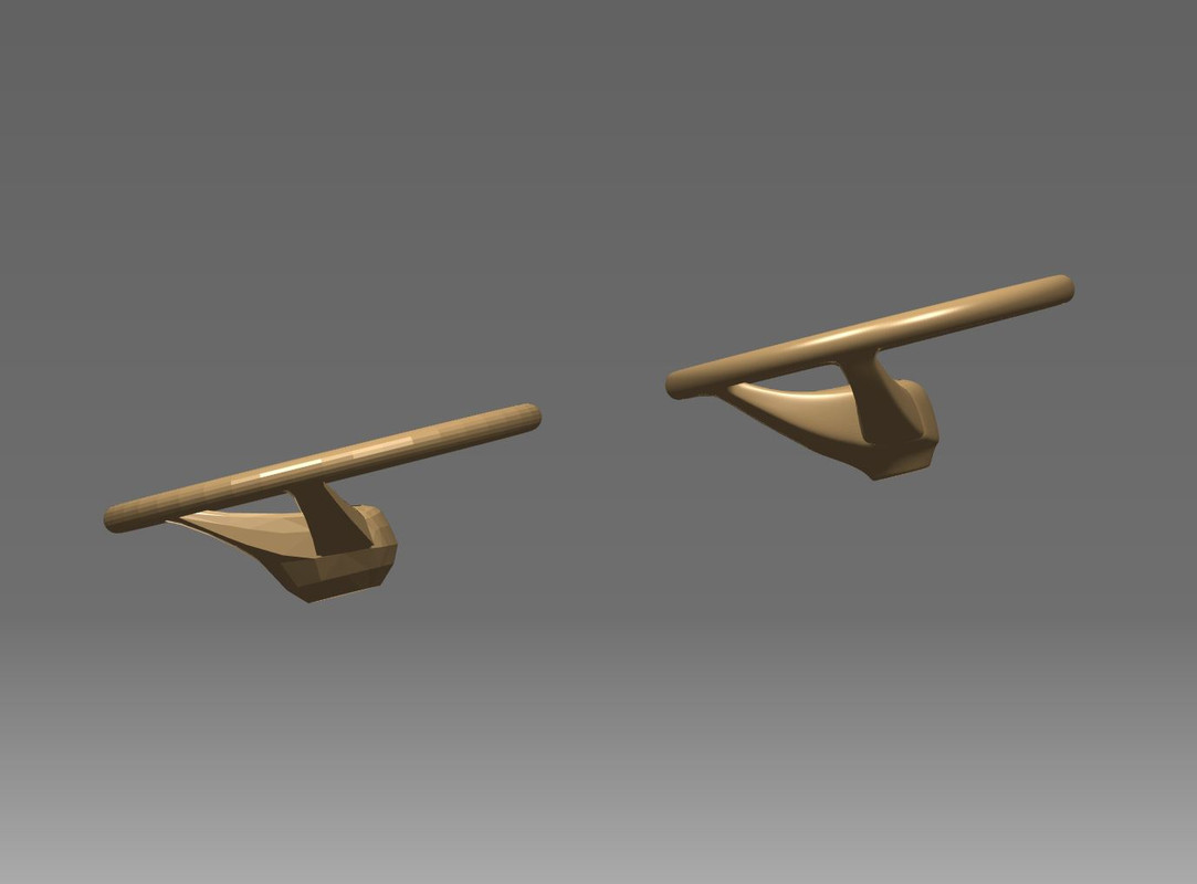

Вот сравнение: слева исходник, справа готовая модель. Обод уменьшал в диаметре до 450 мм в соответствии с чертежом. Спицы сделал шире, серединку тоже всю перестроил.
Тут все попытки вместе. Финальная версия справа.
