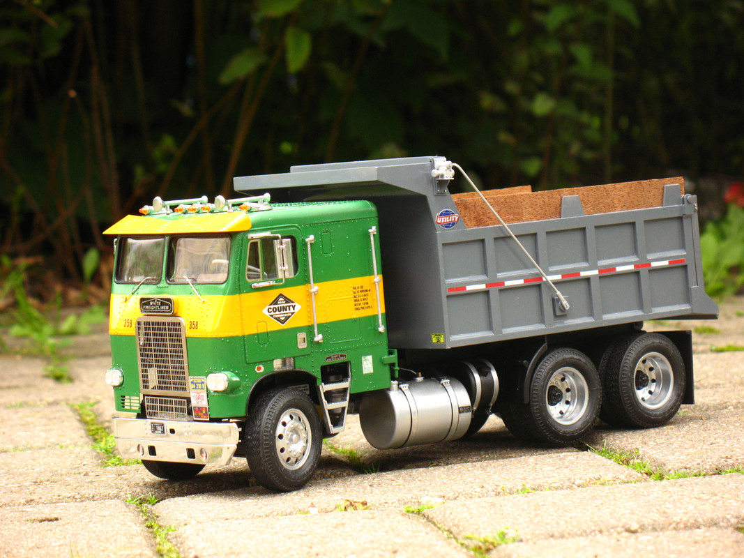

Решил в это "ненастное" время начать очередной ВИП.
Давно хотел собрать достаточно редкий  для этого трака самосвал.
Образ будет собирательный. Что то вроде такого.
За базу взял всем известный, недавно переизданный набор.
Постараюсь пошире применить травло от чехов.
Для начала собрал раму.
Передняя ось стала поворотной.
Движок. Пока без некоторых деталей.
Спаял по шаблону зеркала.
Склеил между собой кабину и спальник. Моразм полный! Пришлось восстанавливать часть заклёпок вдоль швов, которые пропали после их шпатлёвки и зачистки.
Предстоит ещё счистить с кабины отлитые заедино дворники. И также восстанавливать заклёпки.
И, обязательно, поставить на своё правильное место фары. Резать, так резать!
На дальнейшую сборку приготовил кузов.
А я за "вобще без козырька", или "зелёный козырёк".. ;) В любом случае модель твоя, и стоять на твоих полках будет, так что решай сам.. Как говорится - хозяин-Барин(ов).. :D
Спасибо друзья за ваши высказанные мнения.
valera.sklyarov
А я бы и крышу в цвет козырька покрасил и с полосой сочетание классное было.Но как правильно заметили вы хозяин вам и решать.
Закончил. Ждите в галерее
