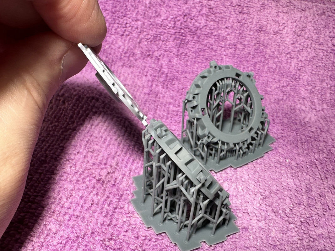

Тем временем сбацал серединки. Почти. Осталось пару вырезов и отверстия сделать. Но серединка не целиком, а только внешняя часть, ибо ссыкотно полностью всю деталь делать из хрупкой смолы. Оставлю центр пластиковым.

Вот такая штука получилась. Днём посмотрим на результат.

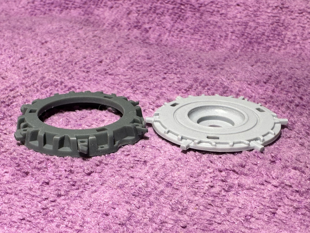

Ну вот, для наглядности, почему я изготовил новую серединку. Кому как, а мне китовые серединки видились сильно плоскими.
Да уж, конечно, есть разница. :hi:

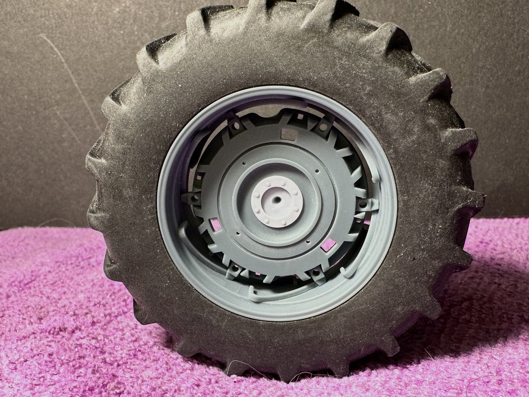

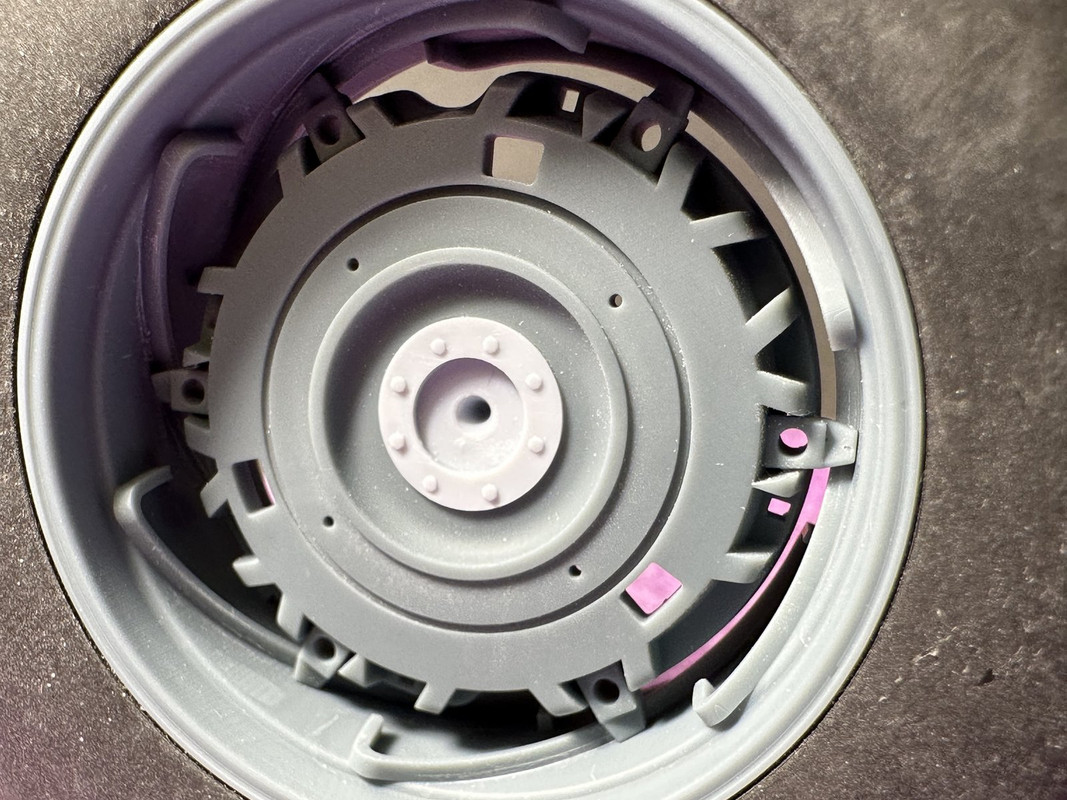

Я всё же решил и центр сделать из фотополимера. Будем надеяться, выдержит.
С дисками можно сказать разобрался. Осталось склеить.
Цитата: PETERSONОсталось склеить.
Не будешь двухцветные делать?
Цитата: RUNNERНе будешь двухцветные делать?
Буду. Но сначала надо склеить серединки. Они пока просто подогнаны без зазора (на фотографиях выше).
