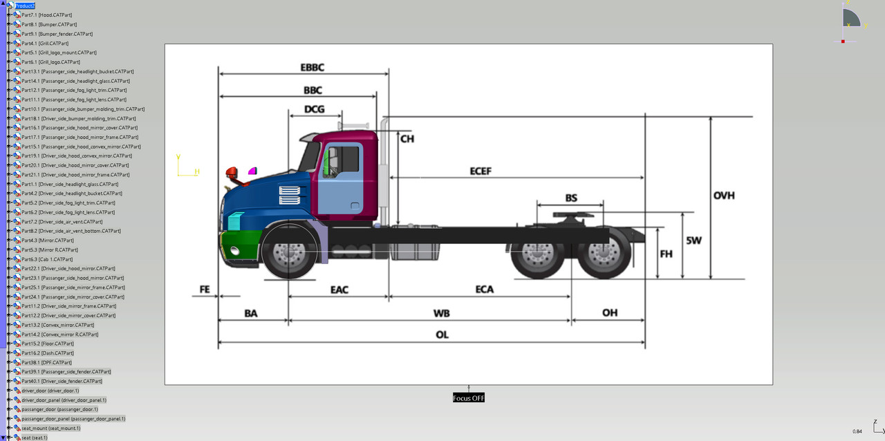

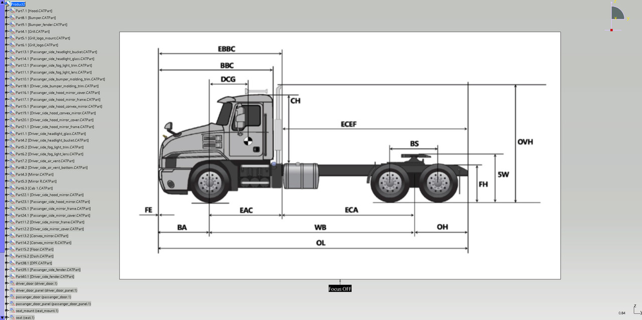

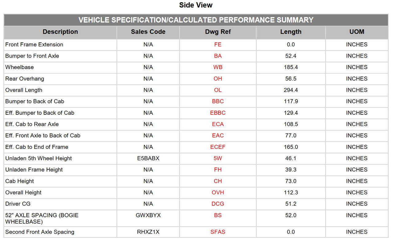

Настало время приделать кабину к раме. И в этом мероприятии у меня опять научный подход. Нашёл чертёж с размерами. Судя по таблице высота кабины от рамы - 73 дюйма или 77,3 мм в масштабе. http://ncsheriffs.org/Heavy%20Equipment%20Bid%2019-03-0504/Equipment%20to%20Add/Transource/2019%20Mack%20Anthem%2062T%20and%2064T.pdf

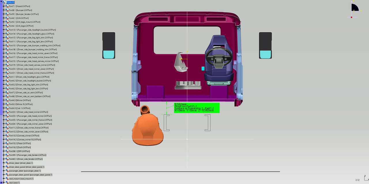

Подставил этот чертёж в матмодель. Кабину выставил на нужную высоту, переднюю ось совместил примерно с центром колеса.
Нижняя плоскость пола получилась на расстоянии 9,6 мм от рамы.

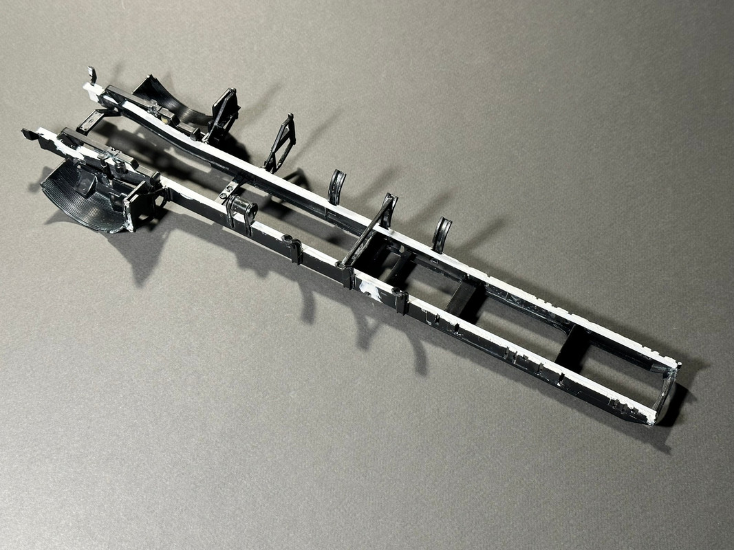

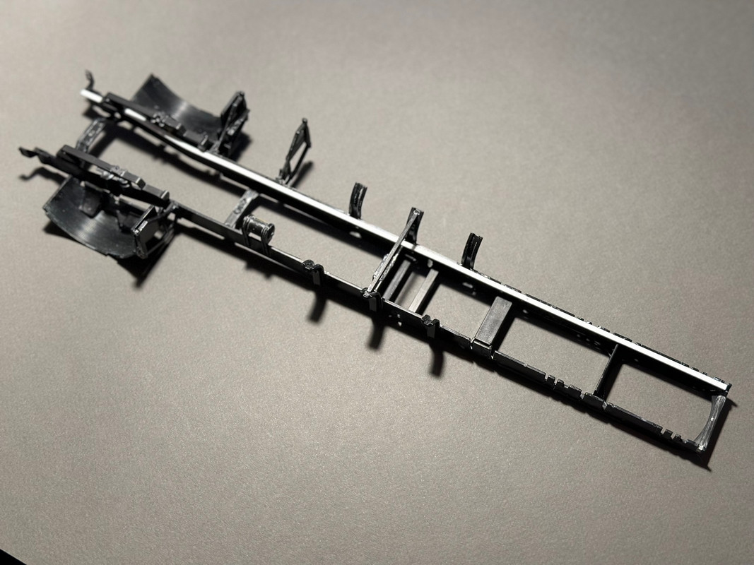

Пока придумываю крепление кабины, решил добавить раме немного реализьму. Для начала приклеил одну полку снизу. Думаю, до завтра появится и вторая.
Там даже лонжероны упрощены? Вот упрощенцы!
#35
Цитата: СерёгаТам даже лонжероны упрощены?
Так рама-то в этом ките Италери сделана единой отливкой в простой двухчастной пресс-форме. Там по-другому никак.  :dont_knov:

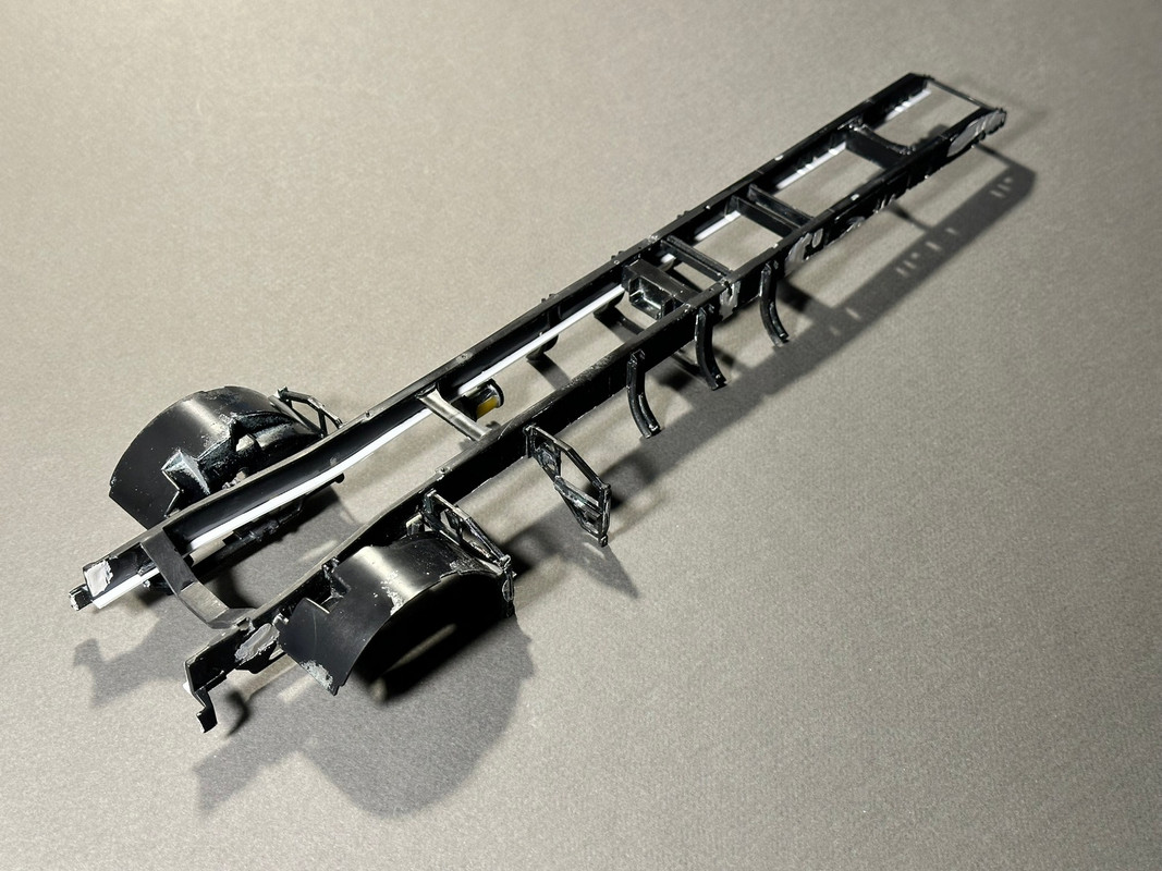

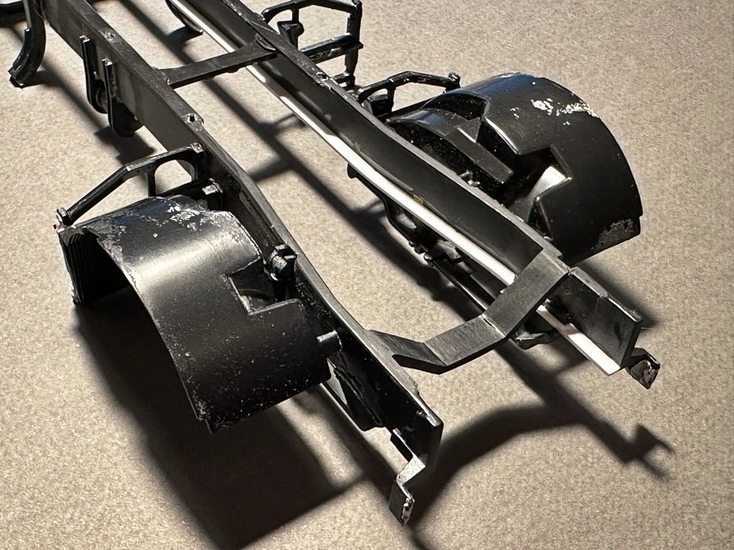

Долепил вторую полку на раме. Зашпаклевал всю раму. Сохнет.

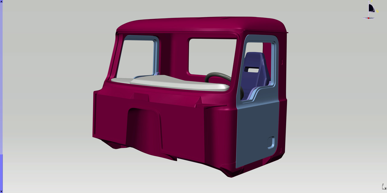

 Что там сзади под полом, пока неясно. Зато понял, что снизу кабины нужно добавить кое-какие лонжероны.
Было так.
Должно быть так.

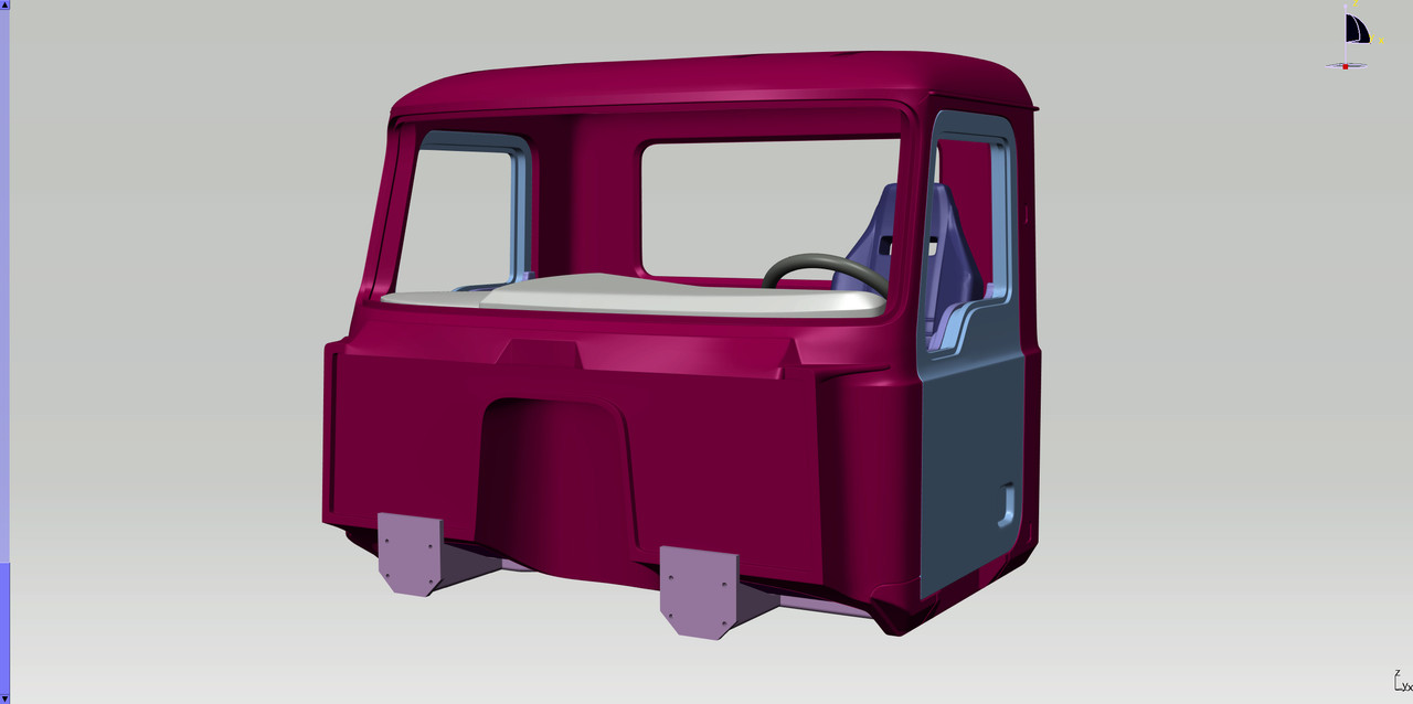

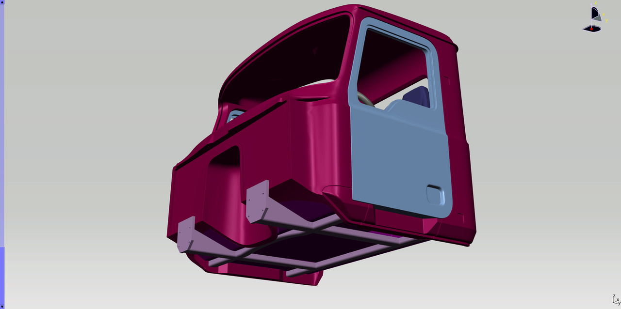

Спроектировал вот такие лонжерончики. Не нашёл фоток вида снизу, поэтому там импровизация.

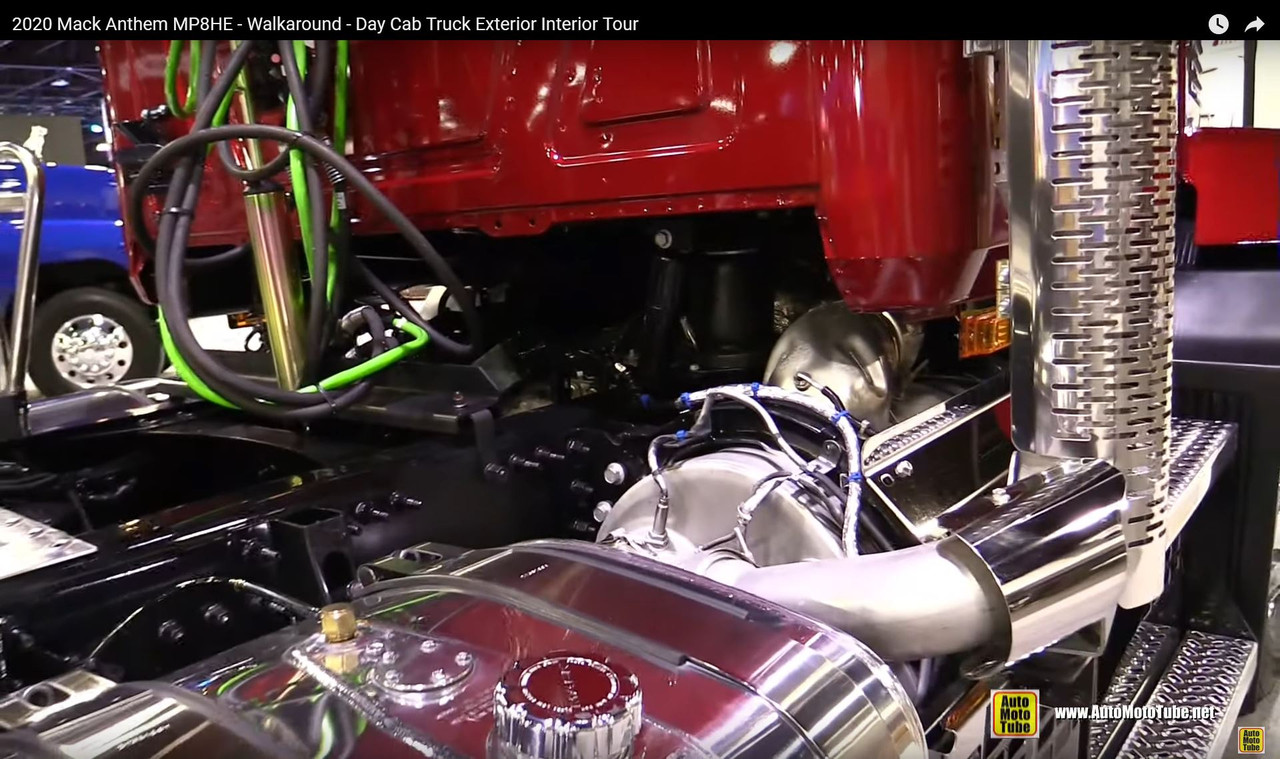

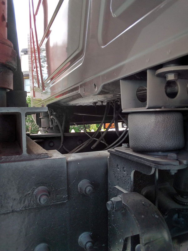

Кажись, нашёл заднее крепление кабины. Полдня искал.

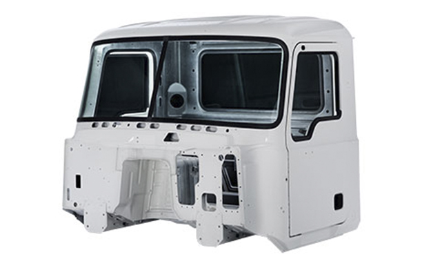

Хотя, есть и вот такие. Наверное, более современные.

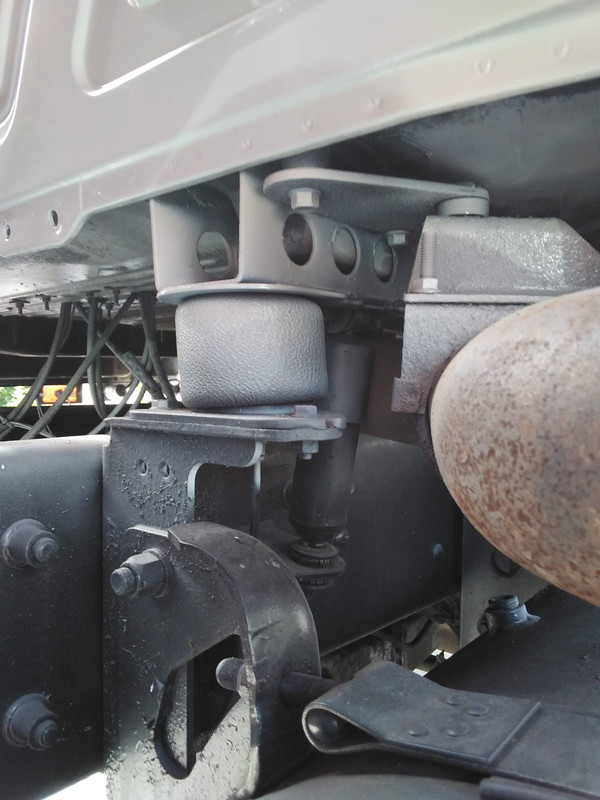

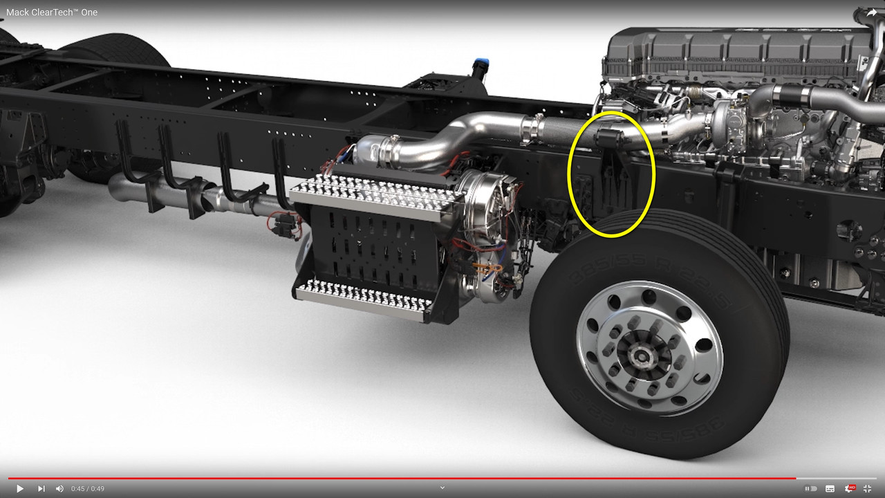

Во! Нашёл правильное крепление современной кабины. Подушки вроде такие же, как на моём предыдущем фото, а аморты стоят в другом месте.
Если что, вот видео https://youtu.be/C3NFguDn-6Y
