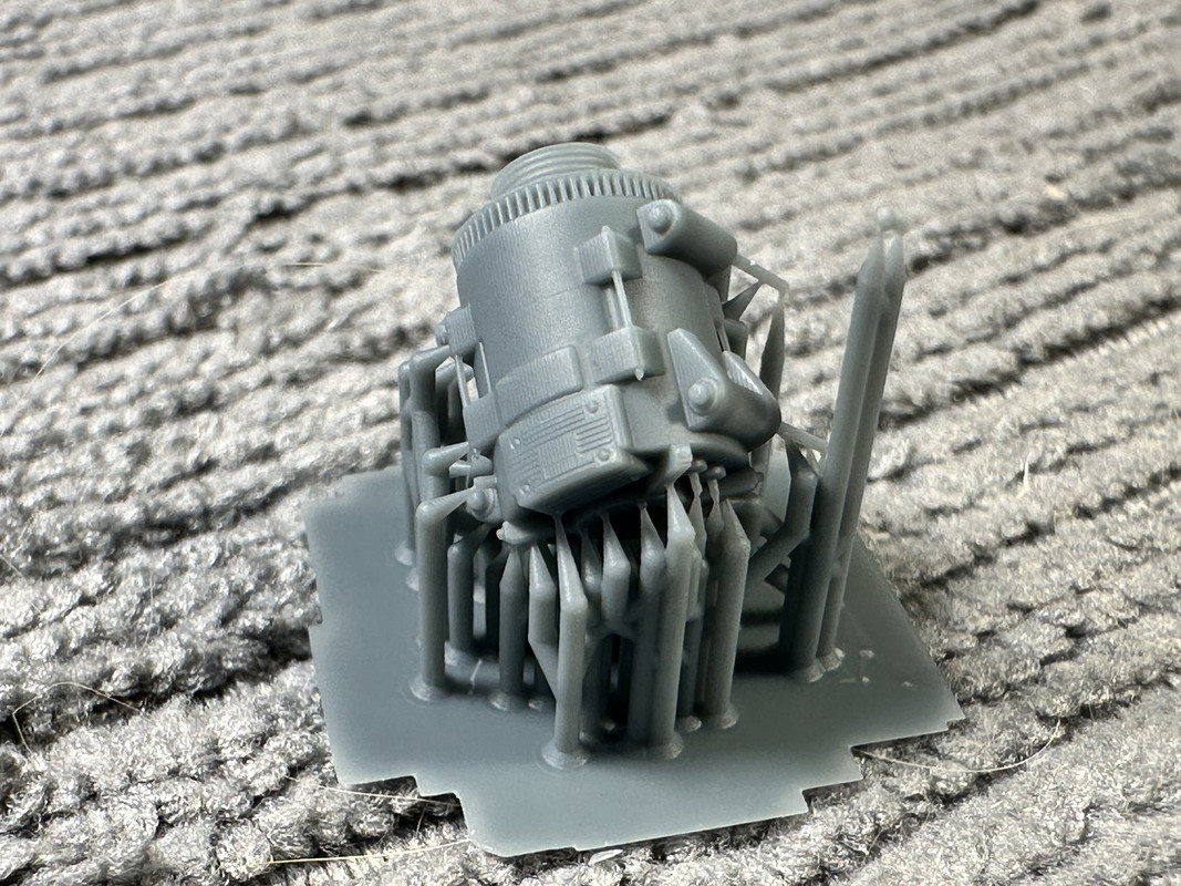

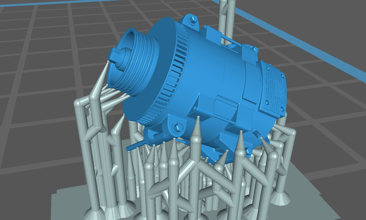

И ещё. Это не просто оболочка, а куча отдельных элементов, объединённых в одну деталь. Если порезать плоскостью, порежутся и все 100500 тел, из которых состоят рёбра жёсткости. Боюсь, слайсер сглючит при подготовке к печати. На шкиве, например, я не замкнул в тела все рёбра, в результате слайсер построил мне лишнюю шишку в углублении, которую я потом долго и мучительно вырезал ножом и ровнял наждачкой.
Поставь себе netfabb - очень простая и понятная программа для подготовки к печати . Режет легко и лечит на автомате .
Цитата: DronПоставь себе netfabb - очень простая и понятная программа для подготовки к печати .
Спасибо. Поставил. Теперь ещё одну программу в жизни нужно осваивать. Ничего не понятно пока. Но интуитивно смог загрузить в программу деталь. Разобрался без уроков. Но дальше всё, тупик.  :dont_knov:
Михаил , я пользуюсь этой программой только для резки и главное проверки и лечения . Посмотри два коротких видеоурока про резку и лечение , там всё просто . В правом нижнем углу у тебя светится восклицательный знак в треугольнике - значит модель с ошибками , жми красный крест и т.д.
О, получилось! Спасибо за полезный совет. Починил этой программой генератор. Поставил на печать.

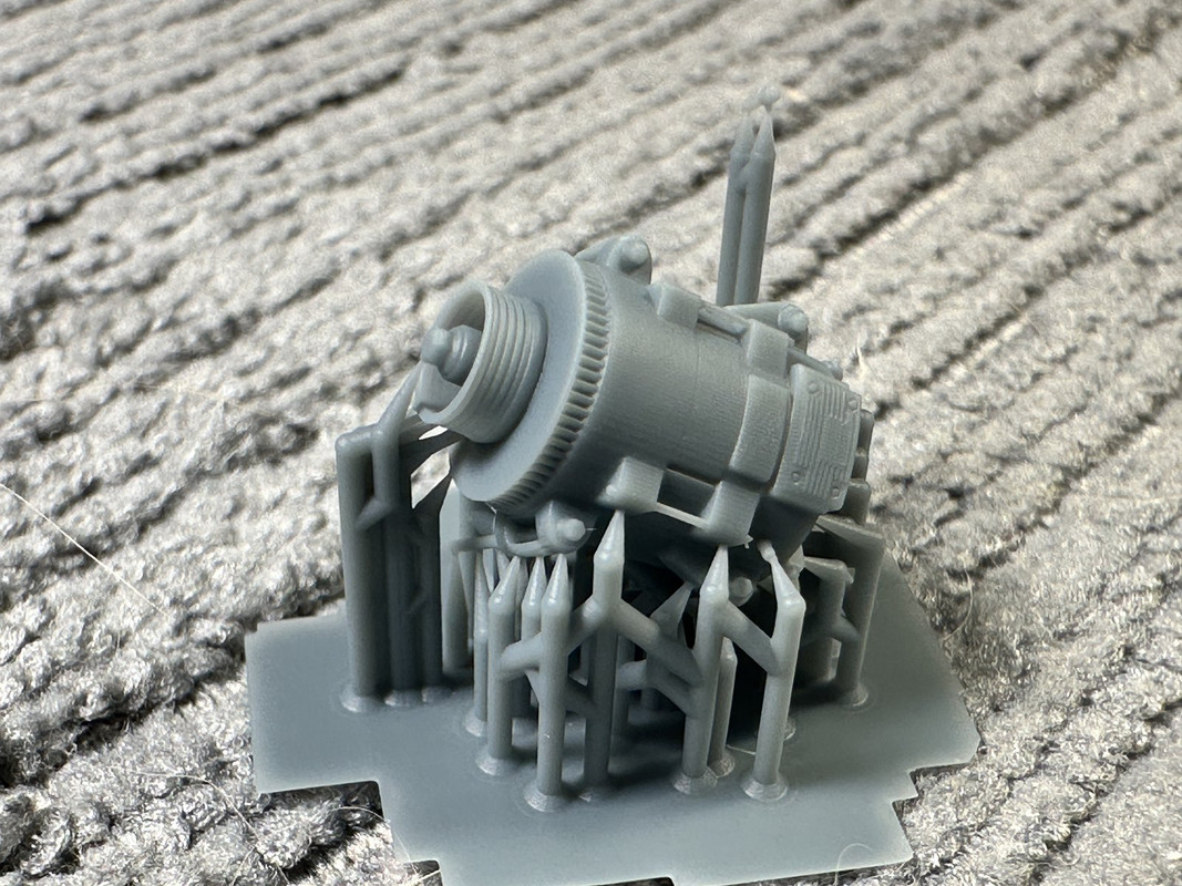

А вот и генератор. Ещё раз благодарю Андрея @Dron за подсказку про Нетфаб.
Михаил , пожалуйста . Я все модели перед печатью проверяю в этой проге . в ней есть ещё удобный измеритель для толщины стенок или элементов (нажимаешь линейка , толщина и т.д.) .
Качество напечатанных деталек отличное !

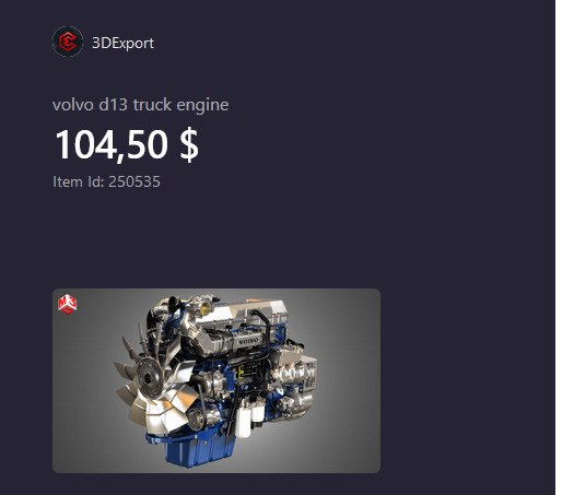

Если не секрет - где покупал модель двигателя ?
Цитата: DronЕсли не секрет - где покупал модель двигателя ?
Покупали мне вот тут. https://ru.3dexport.com/3dmodel-volvo-d13-truck-engine-250535.htm
Но стоил он вот столько.
