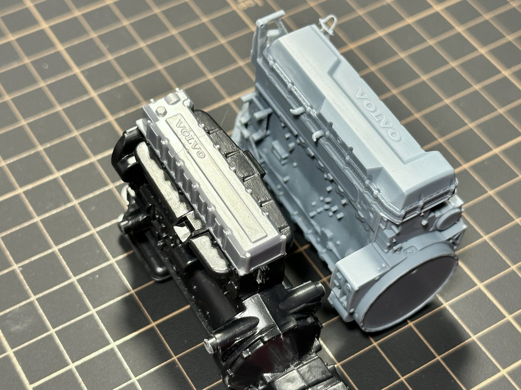

Ковырялся я, ковырялся с этим мотором, и всё напрасно. Сейчас по порядку.

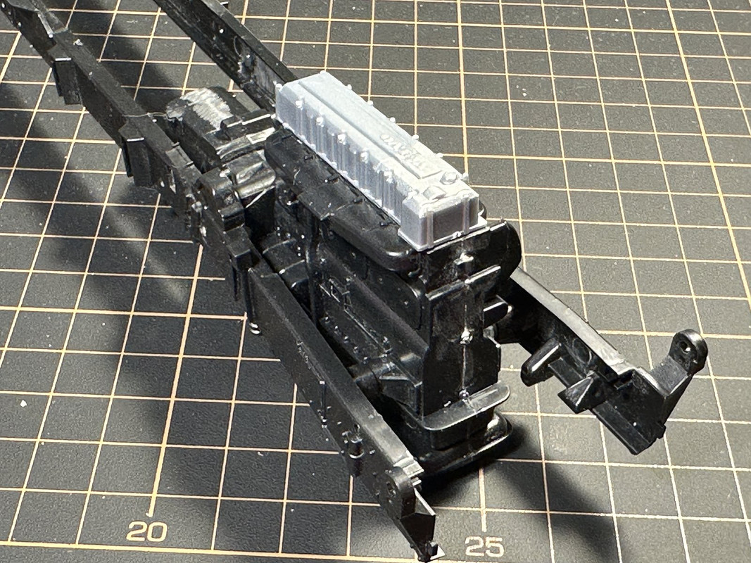

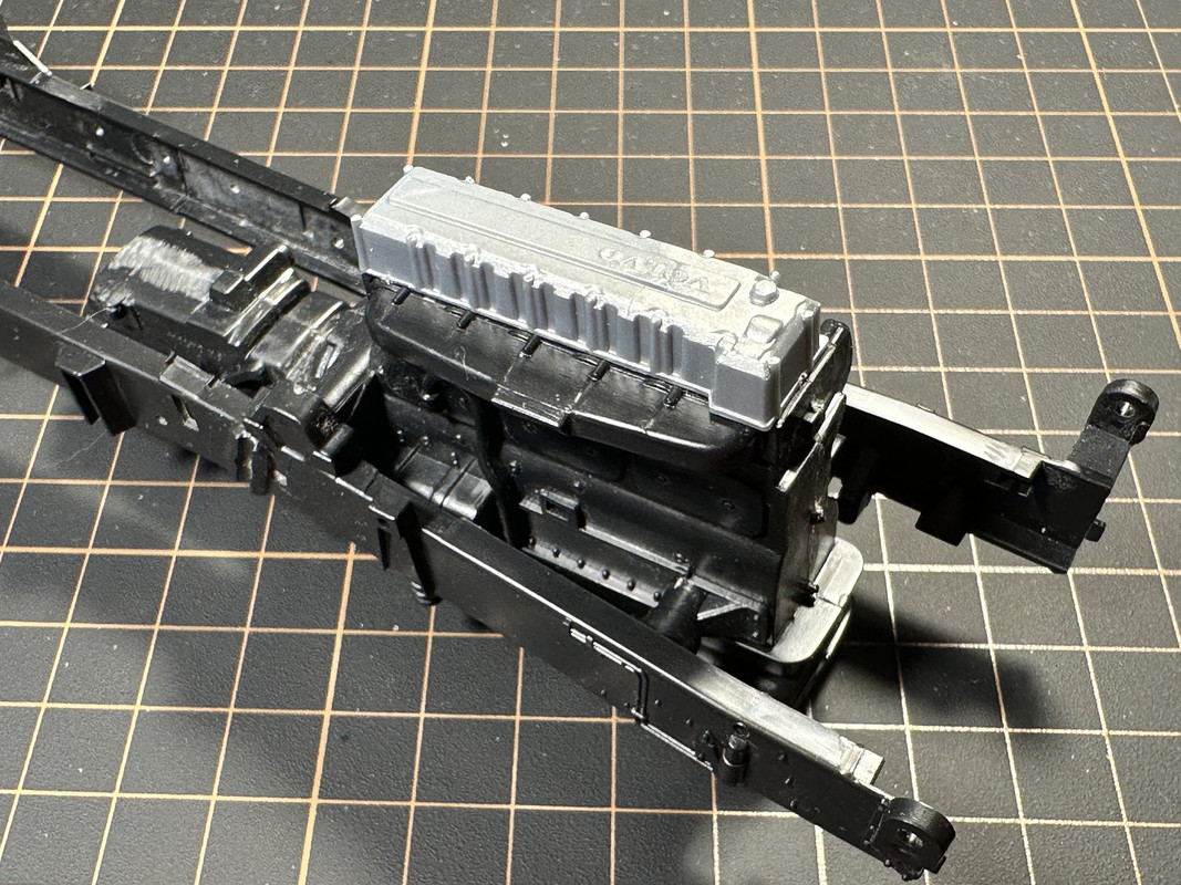

Во-первых, я примерил родной мотор и прикинул, как я буду крепить новый. Заодно посмотрел на фантазию Итала, а он там знатно нафантазировал.

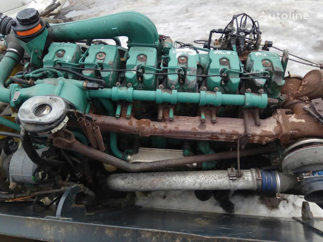

Все опоры двигателя придуманы с чистого листа. А также их способ крепления, особенно задних. Какому умнику взбрело в голову крепить опоры на полку лонжерона рамы?  o_O Полки вообще-то даже сверлить запрещено. Ну ладно, придумали и придумали. Едем дальше. В первых китах Итал воспроизвёл мотор из первых серий D16, с шестью отдельными головками.
В этой коробке на дополнительном литнике они изобразили цельную крышку клапанов от якобы более поздней версии D16. Но пересмотрев кучу фотографий, среди D16 я такой крышки не нашёл. Зато нашёл точно такую же крышку на моторе D12.  :crasy:
Ну, допустим, можно было бы оставить модель с таким упрощённым мотором D12, что я собственно изначально и планировал. Но что я, зря что ли затеял возню с правильным мотором? Доводить до ума этот D12 слишком затратно.

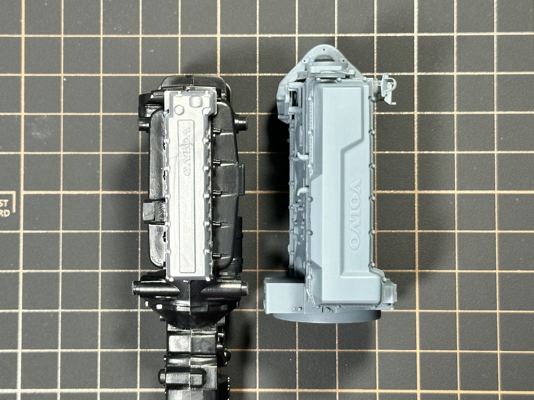

А теперь о грустном. Я изначально не прикинул размер мотора в 3d и начал сразу выращивать его в 24-м масштабе. Оказалось, что я напрасно слепо доверился автору этого шедевра, купившись на его подробную деталировку и эффектный внешний вид. При детальном изучении мотор оказался далёк от оригинала как по размерам, так и по форме всех деталей.  :sorry:

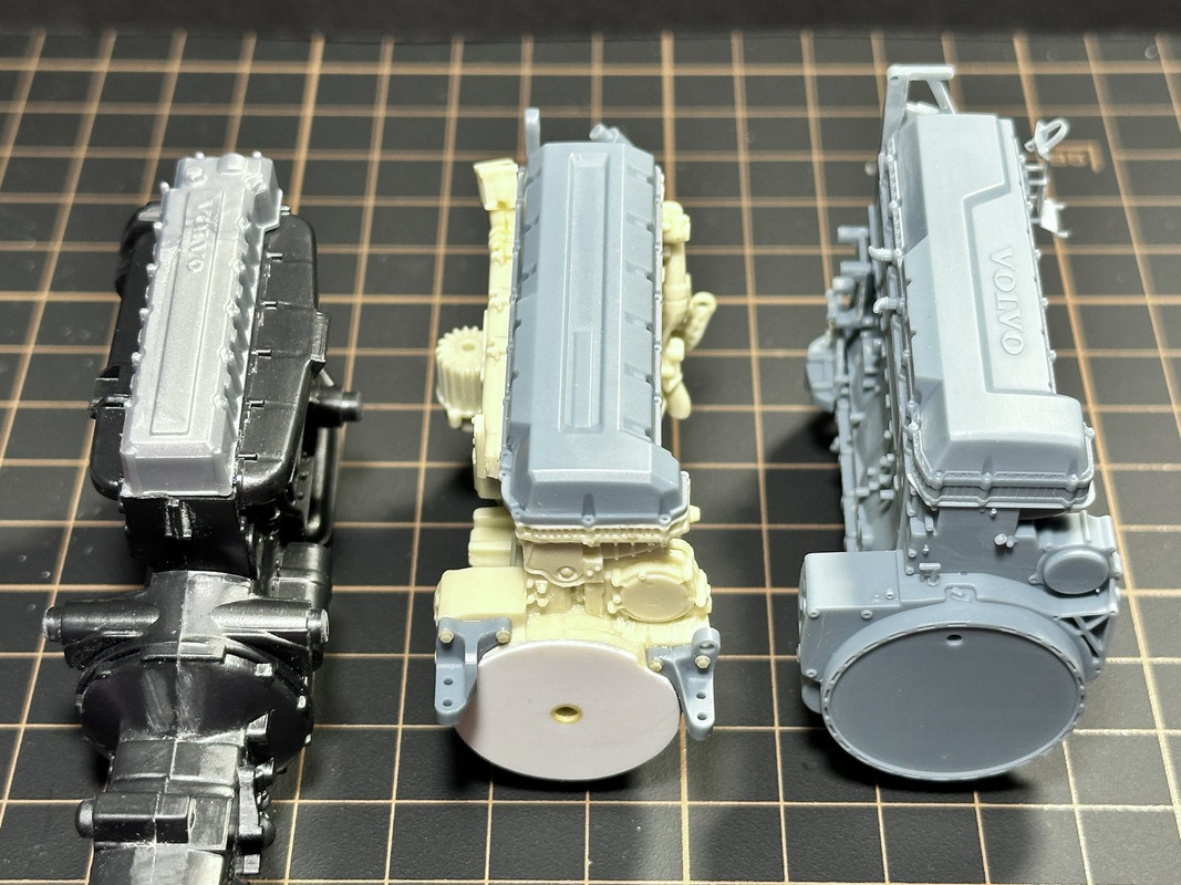

Вот так выглядит он в сравнении с китовым D12.
Поставил между ними копию мотора Mack MP8, которую Олег когда-то сделал из мотора Volvo D13 из Италовского кита Volvo FH4.
Смотрится идеально! Обратите внимание на переразмеренный корпус сцепления и на фланец крепления коробки передач гигантского диаметра на выращенном моторе.  o_O Я с этим ничего не смог сделать, как его ни уменьшал в 3d. После долгих мук выбора правильного пути я принял решение купить вот такой кит с правильным мотором и скопировать оттуда мотор. Жаль, конечно, бездарно потраченных денег на 3d-модель.
Мотор можно демонстрировать как самостоятельную модель...  :pardon:
@ded@, У меня такая же мысль появилась. Спасибо. Так и поступлю. Чего уж добру пропадать?

Цитата: PETERSONбездарно потраченных денег на 3d-модель.
Почему сразу бездарно...  :dont_knov: Отличная схема (наглядное пособие) для изучения топографии деталей. По фотографиям бывает сложно определить что к чему, а тут покрутил, посмотрел. Плюс, возможно с  новым приобретенным опытом будете на раз перекраивать его как необходимо.
Цитата: PETERSONкупить вот такой кит с правильным мотором
Надеюсь он когда-то тоже станет готовой моделью. :yes:
