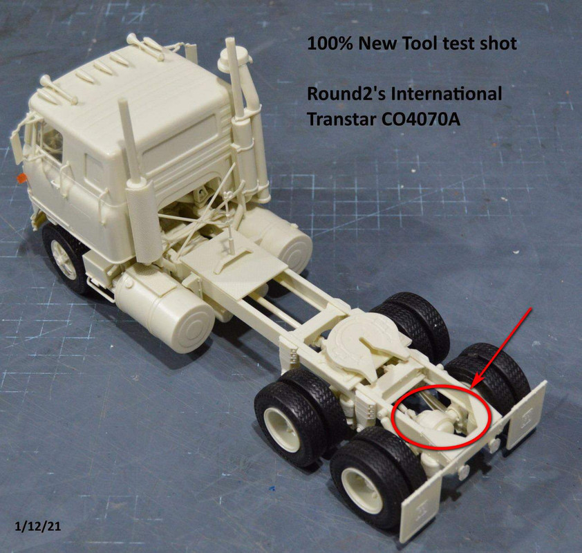

Вот тут можно увидеть пример модели от АМТ, где хорошо видны поперечины. https://forums.kitmaker.net/t/amt-1973-international-transtar-co4070a/4534
Вот тут рессорная подвеска http://www.trucksforsale.com/truck/1789/truck-for-sale

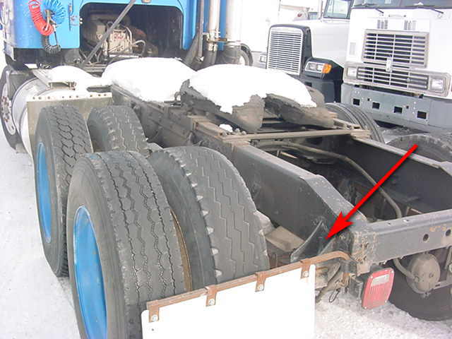

Кстати, а для чего такой длинный хвост сделал на раме? Ведь задние кронштейны рессор должны крепиться около самого конца рамы.
Вот тут неплохо видно подвеску на рессорах. https://www.heavytruckparts.net/item/International/4070a/Parts-Unit/1821960/1/24839409
И ещё хотел спросить про задний конец рамы. Откуда такая форма, скошенная до самого низа? Никогда такого не встречал. Обычно на раме сзади имеется вертикальная поперечина.

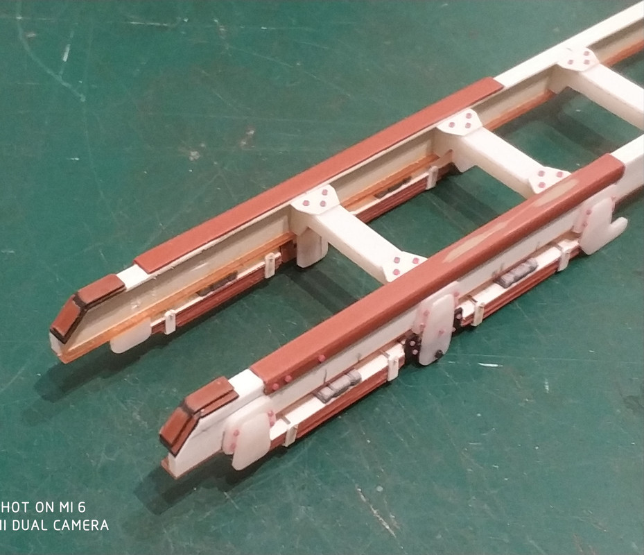

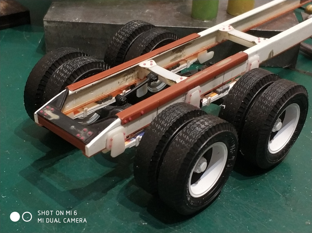

По совету старших товарищей, произвёл небольшие доработки по раме.

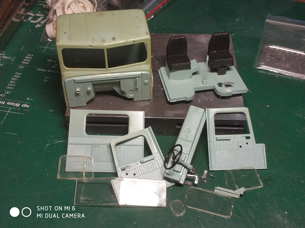

От Александра ака RUNNER получил замечательный подарок в виде кабины от Интера 4300, которая подходит к моему "шедевру". Дабы не пилить её с нуля. :thumbsup:
За что ему огромная благодарность!!! :hi:
Пришлось её изрядно попрепарировать, т.к. всё это было склеено "по пионерски". То есть ведро клея на одну деталь!
Пока кабина плавает в "тормозухе".
Поле деятельности значительно расширилось!
Цитата: sbпроизвёл небольшие доработки по раме
Так уже получше. Самую заднюю поперечину на конце рамы осталось доделать.

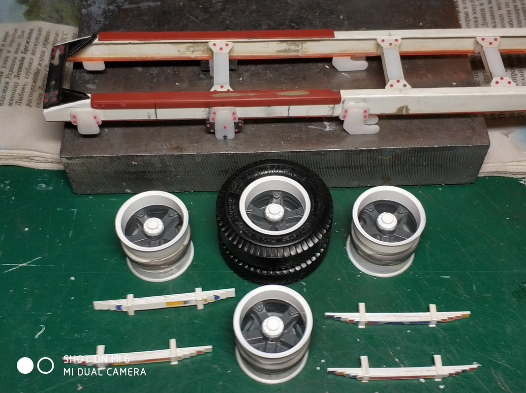

Совсем немного.

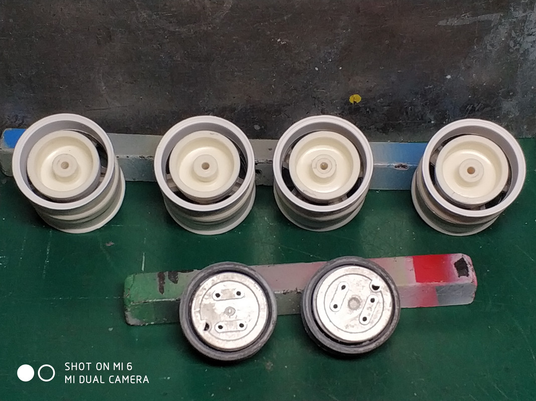

Окрасил и собрал колёса.
Пришлось помудрить с передними дисками. Они смоляные, а "начинка-белый металл.
Надо ещё колпачки на передних колёсах в белое окрасить.

По замечаниям Александра ака RUNNER, Ииенил крышки ступиц задних колёс.

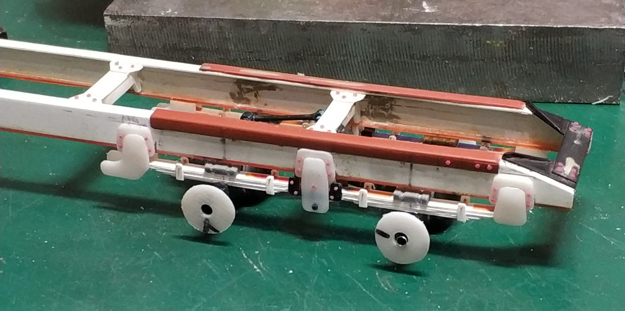

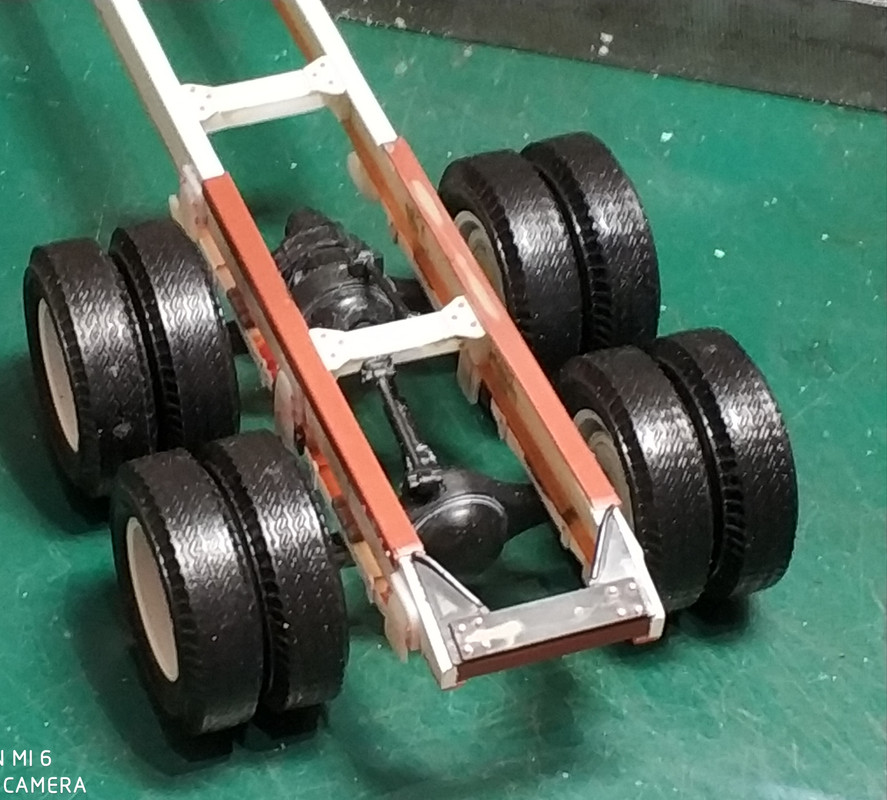

 Новые рессоры для задней подвески.

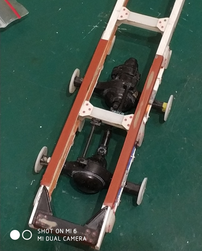

Также переделал саму подвеску, т.к. ошибся в расстоянии между мостами. Соответственно, переставил поперечные балки на раме.

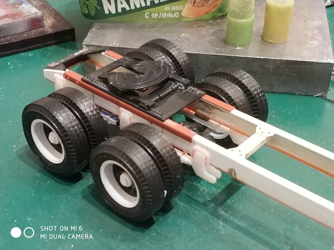

Установил новые рессоры и задние мосты с карданом между ними.

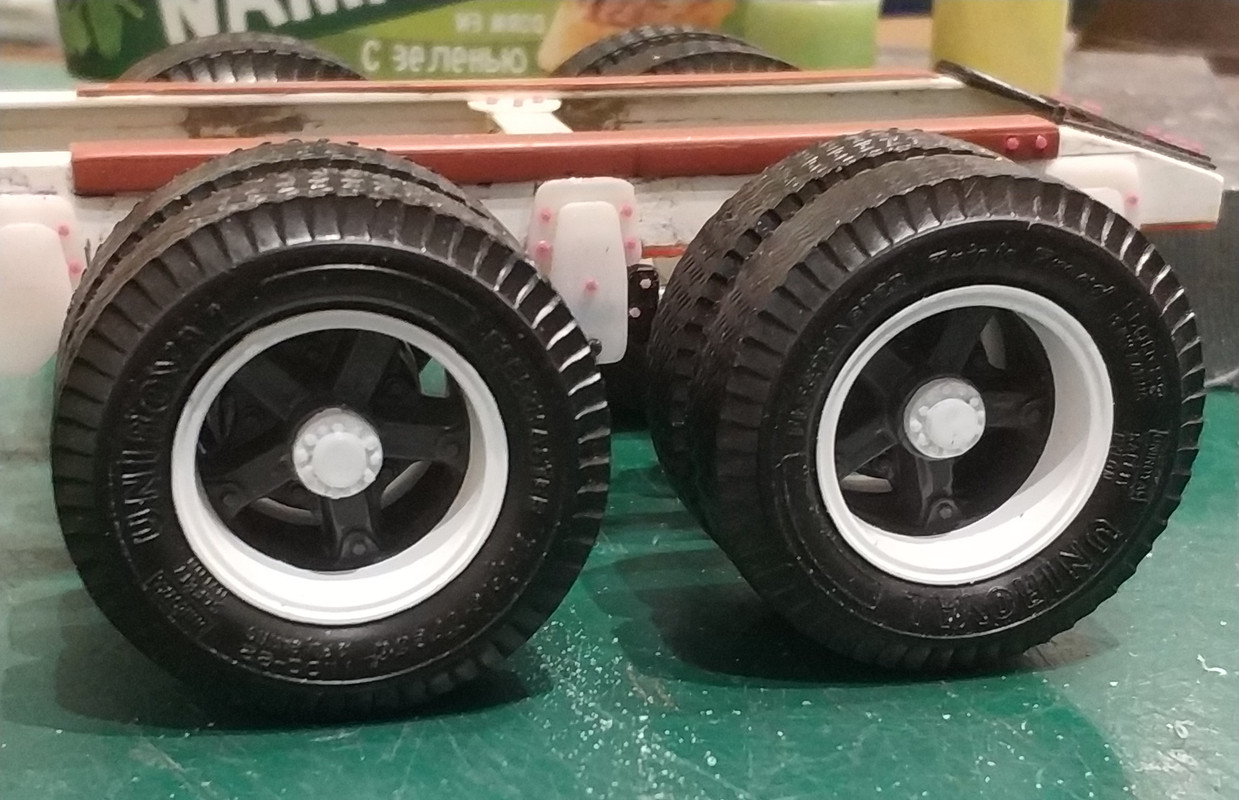

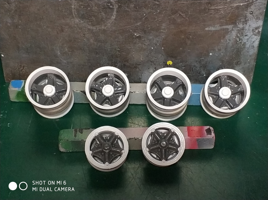

Получились отличные колёса.
Установил их на мосты.
Прикинул седло.
Осталось немного доделать рессоры.
Сереж, а шины смоляные или виниловые? Не плохо бы немножко кромку стереть протектор/боковина.
