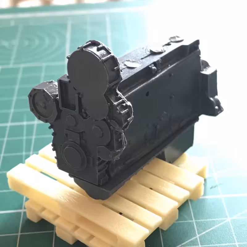

Второй вопрос это мотор: тут я через чур сильно не погружался, но в наборе идет V-образный двигатель, вживую ставился он же, а вот ставили ли рядные шестерки в то время в эту модель - сначала был для меня вопрос. Но так как с этой моделью мне интересно собрать экземпляр, который используется до сих пор, то имеет смысл рассмотреть относительно современные моторы, к тому же и собрать такой мотор мне интереснее. Насколько я помню, мне встречалась на просторах интернета статья про W925, который используется в перевозках и поныне, при этом на нем стоит уже современный двигатель, кажется Detroit Diesel. Поэтому я заказал себе модель Caterpillar C15 у Олега Малахова :)
При написании этой записи я вспомнил, что у меня хранятся фото W925 1974 года выпуска с одной из американских площадках по продаже,  а там как раз установлен мотор CAT 1693T, о чем свидетельствует и табличка. То есть в целом можно было приобрести и эту модель рядника, но пусть будет все таки CAT C15)

Цитата: vlad_kn98заказал себе модель Caterpillar C15 у Олега Малахова
Дерзай! Успешной тебе окраски и сборки!  :bye:
Вероятно, вот это не менее интересный этап постройки - размышления, планы, поиск инфы.
Один момент:  Caterpillar C15 - какого масштаба? Если я правильно помню, то Олег копировал САТ от KFS, а там основная масса товара в 24м масштабе.

Цитата: СерёгаCaterpillar C15 - какого масштаба?
Хороший вопрос, уточнил, жду ответа. Вообще я думал там почти все дополнения в 1/25. Но судя по разнице в размерах между C15 и MACK MP8, С15 все же 1/25 - буду на это надеяться)
vlad_kn98
Замер мотора по одной из осей, которую возможно замерить без склейки частей, показал что масштаб все таки 1/25. Тем не менее нужно подогнать детали для хорошей стыковки и замерить размеры еще раз и по всем осям)
Возможно многие в меня за это захотят запустить табуреткой, но...
Зная как косячят с размерами и формами производители китов, считают что не сильно важно какой масштаб двигателя, 24 или 25,  главное чтобы поместился. Тем более планируется кастом.
@Паша, Соглашусь с тобой насчёт косячности. Тем более, что некоторые на своих наборах с двигателем пишут оба масштаба http://moluminum-com.3dcartstores.com/C15-Engine_p_55.html
Но для таких перфекционистов, как я, масштаб имеет значение.
Кстати, пример реализации мотора из моей ссылки можно посмотреть в этом ВИПе. https://www.modelcarsmag.com/forums/topic/188563-peterbilt-379-rv/
И отдельно в собранном виде вот тут https://www.modelcarsmag.com/forums/topic/156363-caterpillar-3406e-158l-custom-reman/
@PETERSON, По поводу перфекционизма... Михаил, я только за! :yes:
Но когда производитель даёт , например подвеску старше на пару поколений грузовика, или кабину не той формы, биться за десятые доли миллиметра думаю не стоит. Лучше строить с нуля, а не каждый согласен на такой мазохизм. :)
Цитата: Пашабиться за десятые доли миллиметра
Хорошо бы так. В моторе разница из-за масштаба достигает 2 мм и более, что довольно ощутимо (лично для меня). Если без загона, тогда ты прав насчёт главного.
Цитата: Пашаглавное чтобы поместился
Цитата: PETERSONХорошо бы так. В моторе разница из-за масштаба достигает 2 мм и более, что довольно ощутимо (лично для меня)
В пересчёте в реальный размер, эти 2 мм для кого угодно будут ощутимы. :yes:
Но, что делать, приходится идти на компромиссы. :pardon:

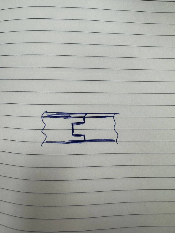

Работы идут, но очень медленно, еще обрабатываю лонжероны рамы, поперечины. Возникли следующие вопросы:
1. Продаются ли в легком доступе гайки в разных размерах ? (для имитации на раме крепления поперечин и прочего, родные из кита частично хочу спилить)
2. Планирую удлинить раму, думаю над таким способом состыковки удлиняющей вставки (см. рисунок), как считаете по опыту, нормальный вариант ?
При увеличении длины, всегда дополнительно использую полистирольную накладку на стык. Дополнительная жёсткость и прочность.
