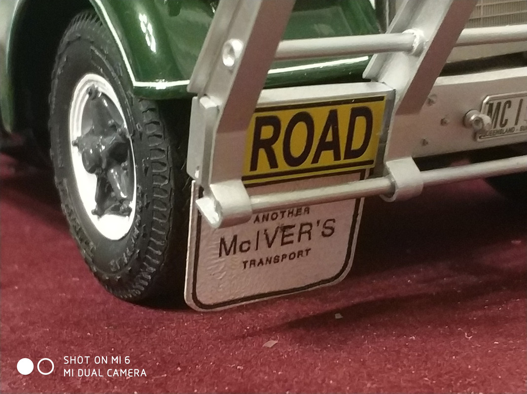

Цитата: sbБрызговик на передних колёсах можно было сделать из ткани натяжных потолков.
Да, была такая мысль, но побоялся, что со временем под краской они начнут сворачиваться в трубочку, или краска начнёт облупляться вместе с декалями. Кстати, на твоих, я смотрю, дэки то сгормошились со временем..
