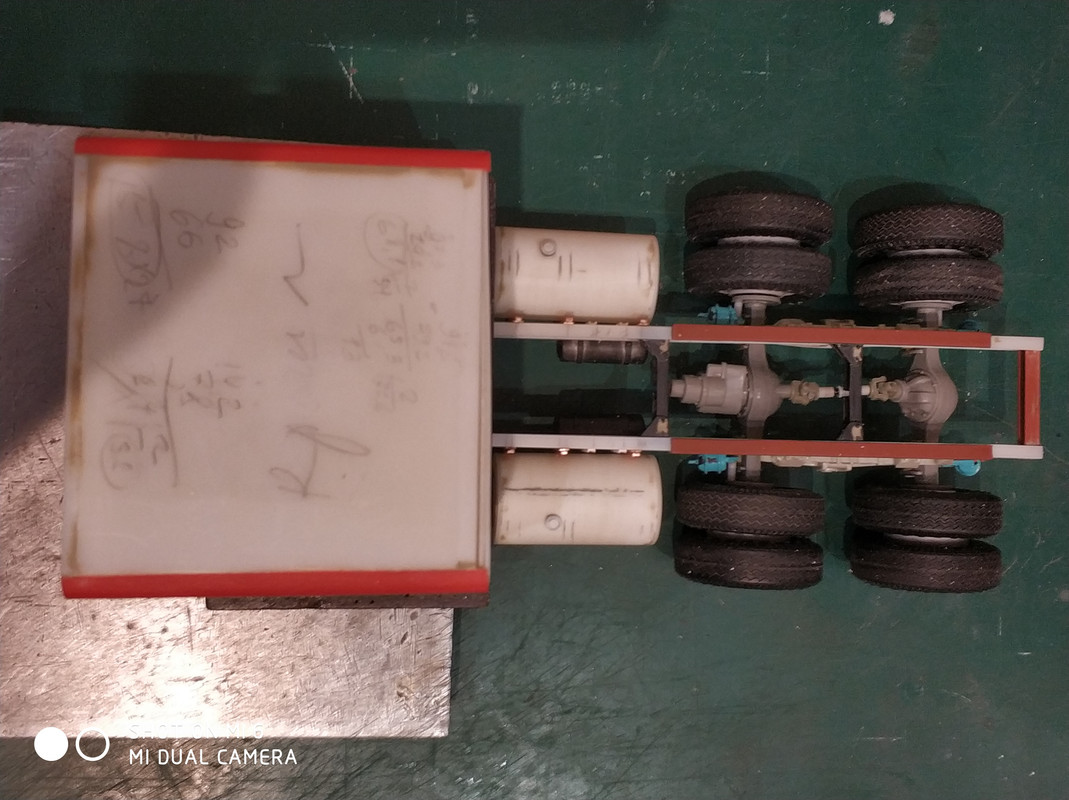

Наконец то появилась возможность заняться рамой и подвеской. Т.к. подвеска выполнена в смоле, то у неё немного другой способ сборки. Пришлось закркепить мосты с помощью мелких шурупов. Впрочем, после сборки их не будет видно.
Напротив друг друга установил два /пока/ воздушных резервуара.
Оборудовал трак тормозами.

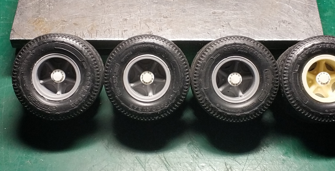

На заднюю подвеску прикинул колёса.

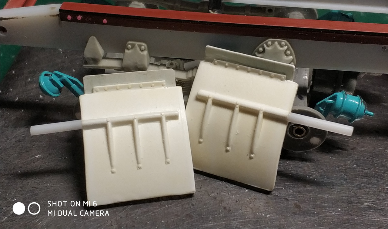

И брызговики к ним. Пока без клея.
Хорошо получается.Я знаю что на все замечания ты давно забил,но все равно возникает вопрос,утяжины на рессорах убираться не будут?
@sb, Серёж, отлично работаешь!  :thumbsup: Но как всегда несколько "но"..  :pardon:
На будущее - энергоакамуляторы (большие тормозные камеры) ставятся на средний мост, маленькие на задний.
С крышками полуосей надо что-то делать, так как эти, собственно, не полуоси, а фирменные крышки ступичного подшипника прицепов Fruehauf, то есть на ведущие мосты не годятся.  :dont_knov:
И ещё совет - с четверть-крыльев, которые перед средним мостом, спили "резиновую" вертикальную часть и замени на полистирол 0,5 толщиной, или дошипласт, и сделай их в половину ниже, чем те, что сейчас есть.
И вопрос - откуда у тебя столько лишних рессиверов в закромах?.. или это смола?.  ;)
Ты неправ.
Я никому, никогда, ничего и никуда не забивал. /Кроме хоккея и футбола есссс-венно/. Если ты заметил, я прислушиваюсь к замечаниям коллег постоянно.  :scratch:
А утяжины обязательно шпаклей уберу.

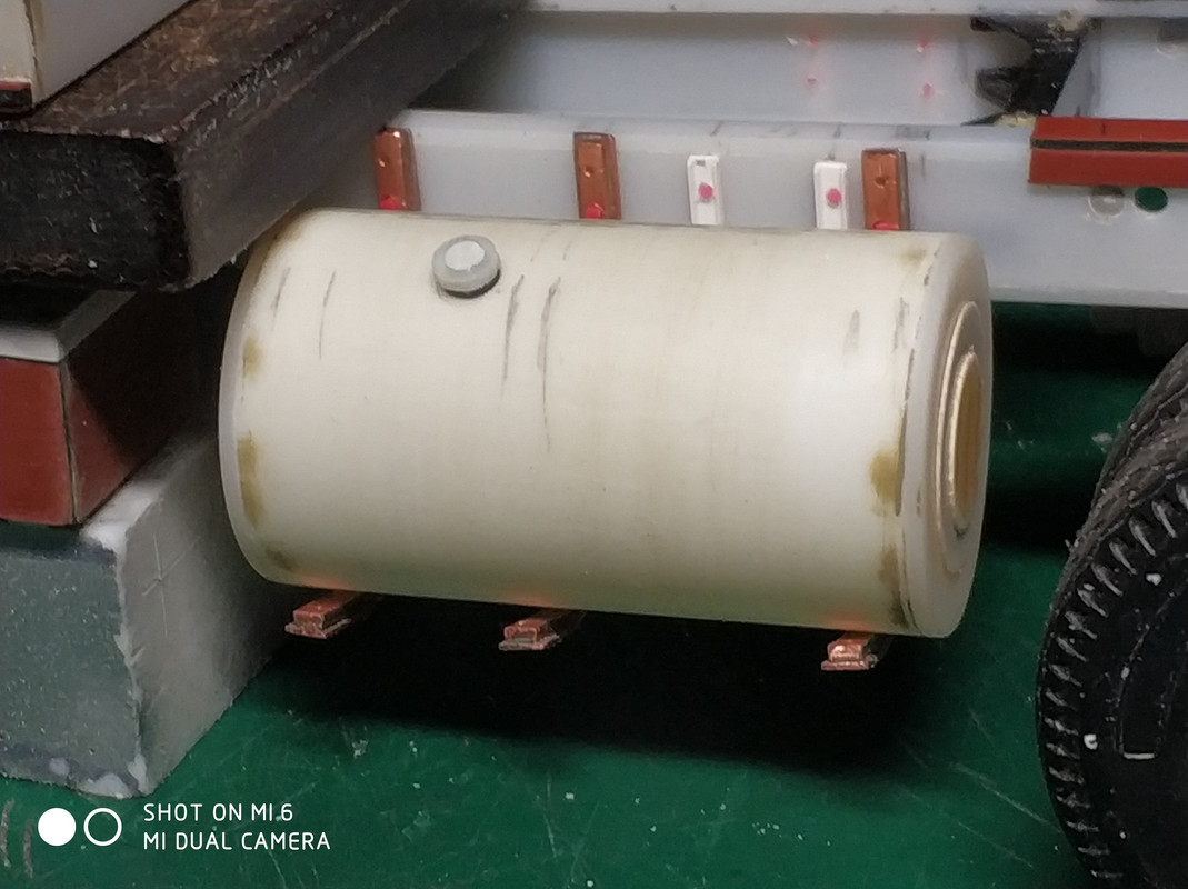

Установил кронштейны для топливных баков. Как и в предыдущей модели баки снабдил миллиметровыми штифтами. Для упрощения установки на кронштейны.

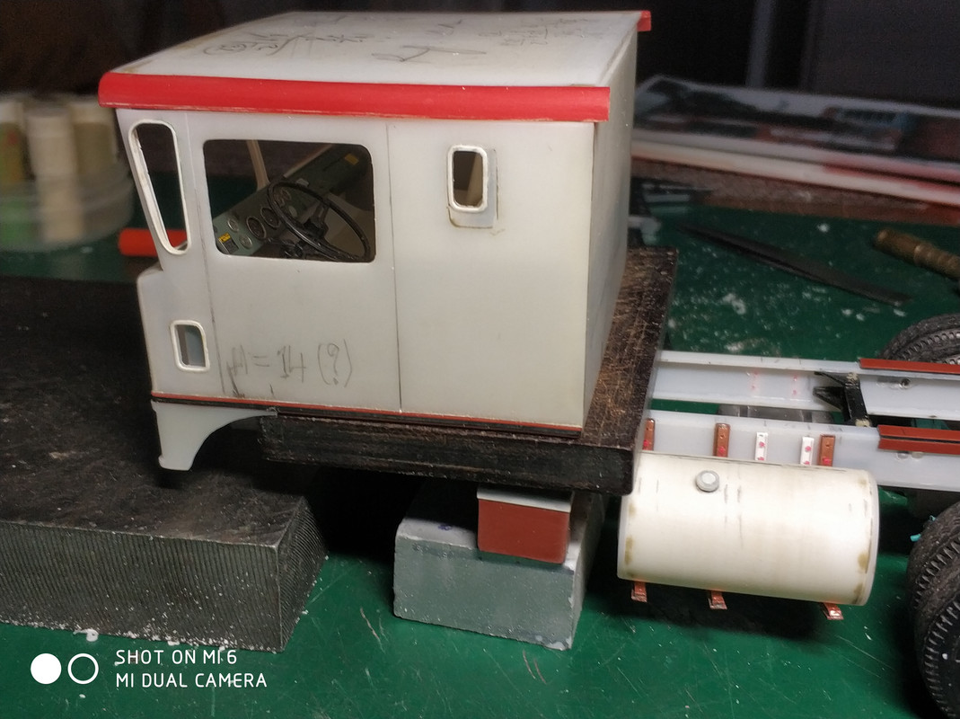

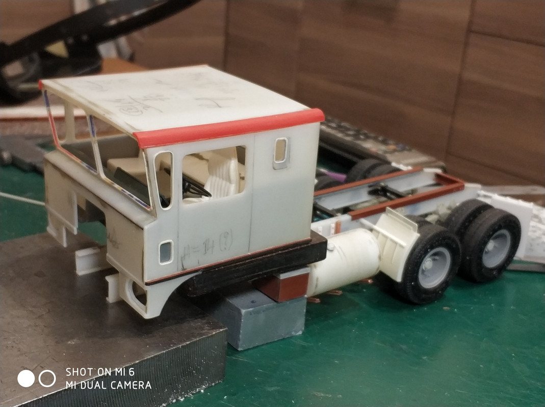

Ещё вот что заметил - а не великовато ли расстояние от верхнего края бокового стекла до края крыши?..
Серёж, и обрати внимание на задний край крыши к задней стенке - есть подозрение, что он скруглён.. К сожалению не нашёл хорошего ракурса, чтоб в этом убедится..  :pardon:
Цитата: RUNNERа не великовато ли расстояние от верхнего края бокового стекла до края крыши?
Только хотел написать про эту дверную перемычку, Александр опередил.
Сергей, обрати еще внимание на выступ под дверью, у тебя он совсем скромный какой-то :dont_knov:
Эти элементы должны быть примерно одинаковой ширины:

Но я ещё крышей толком не занимался. Просто приложил для близиру.
Цитата: RUNNERСерёж, и обрати внимание на задний край крыши к задней стенке - есть подозрение, что он скруглён.. К сожалению не нашёл хорошего ракурса, чтоб в этом убедится..
Cаш!
Согласен.
Ты абсолютно прав.
Задние вертикальные углы тоже надо заметно скруглять. Примерно, как на этом White.
Спасибо. Учту.

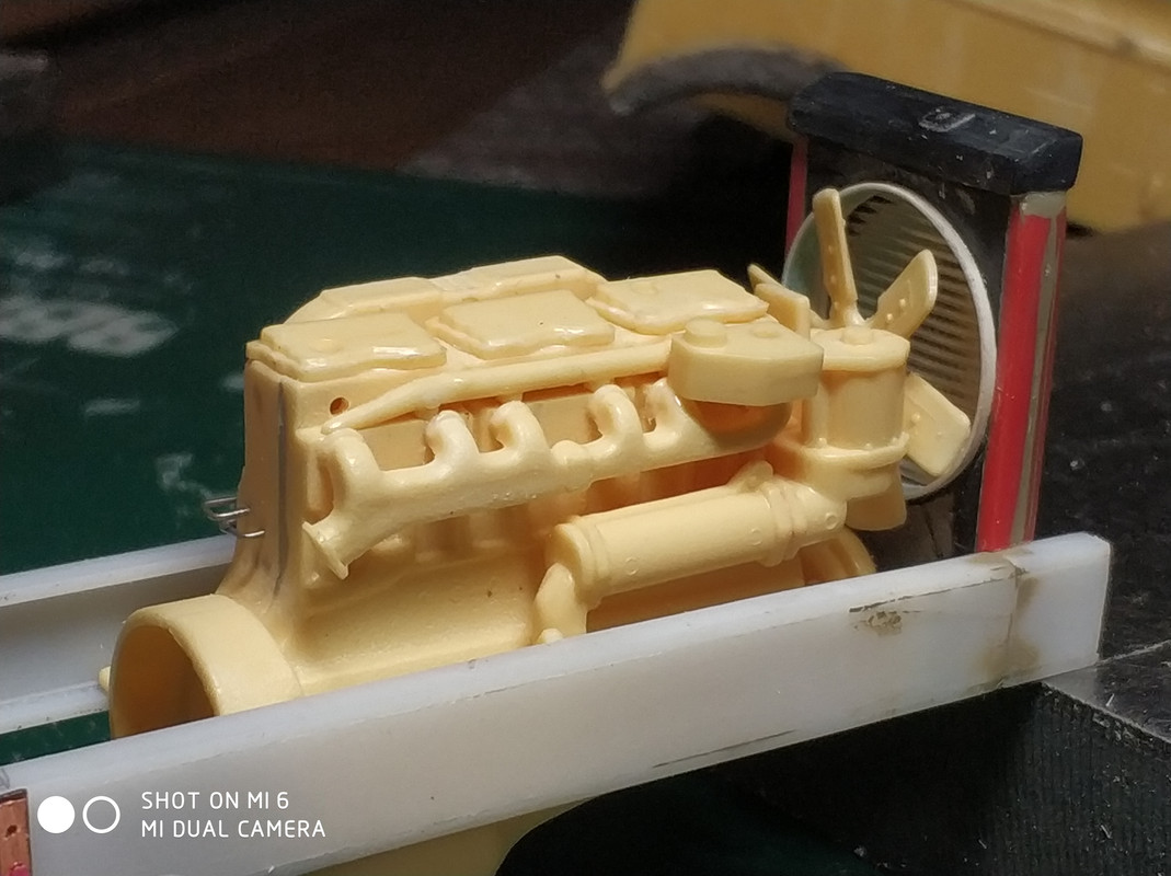

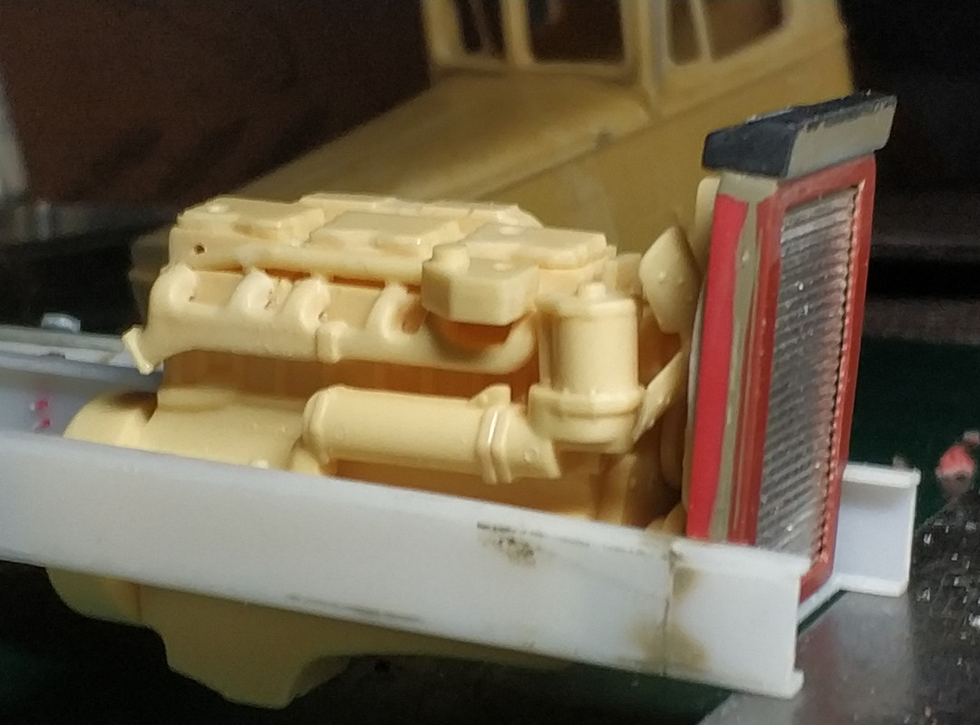

Подогнал и установил радиатор. У двигателя "изобрел" переднюю опору. Прикинул, как они смотрятся вместе.
