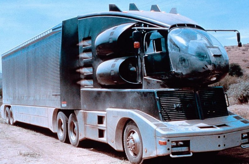

Несколько лет назад (точно не скажу), по сети гуляли фото такого вот аппарата:
Примечателен он тем, что построен в 24-м (!) масштабе! Да-да, у Ревелла (вроде бы) было издание вертолёта в редчайшем (для авиации) масштабе...
Я тогда даже разыскал страницу автора в, запрещённом ныне, мордограмме! Но особых подробностей узнать не удалось, да это было и не главным...
Заинтересовала сама идея.
Рама "американца" не была проблемой, проблема была - разыскать вертушку!  %)
Переиздания давно не было, в РФ и ближнем зарубежье - ноль, в дальнем (Ебэй и Амазон) попался экземпляр, но цена и проблемы с оплатой и доставкой охладили мой пыл...  :wall:
Идея была отложена в хотелки...  :pardon:

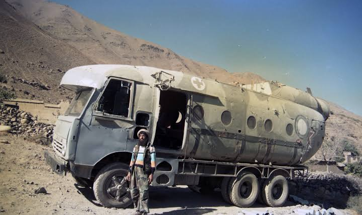

ПыСы: будучи помоложе, "Ястреб" выглядел, примерно, так:  :hi:
