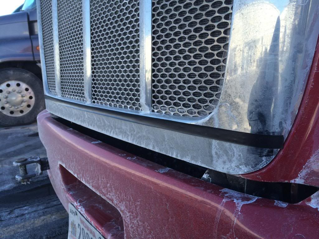

subarik сказал:
По замерам мне не нужны все возможные размеры, а только вот эти два размера облицовки, верхний и нижний. И не обязательно с точностью до мм
Там из-за изгиба погрешность до сантиметров может доходить.
Вобщем, я решил мерять от самых краев решетки, там, где она уже загибается в сторону крыльев: (к сожалению, маскировочной ленты под рукой не оказалось, использовал изоленту, старался ее не растягивать, потом замерял):
Верхний размер решетки получился 1170 мм:
http://i1181.photobucket.com/albums/x423/mosese82/IMG_1373_zps8e5ebbc6.jpg
Нижний размер - 1040 мм:
http://i1181.photobucket.com/albums/x423/mosese82/IMG_1371_zpsbc96a1c9.jpg

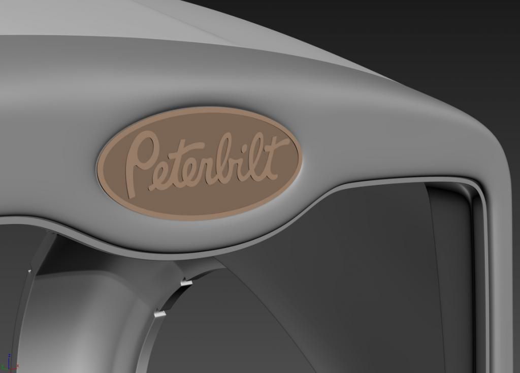

Небольшое обновление по теме, принято решение идти по иному пути, капот оказался настолько кривой, что было решено отрисовать его заново и вырастить новый. Сейчас 3Д модель находиться в работе-
http://svarilka.users.photofile.ru/photo/svarilka/200697953/xlarge/213726219.jpg
