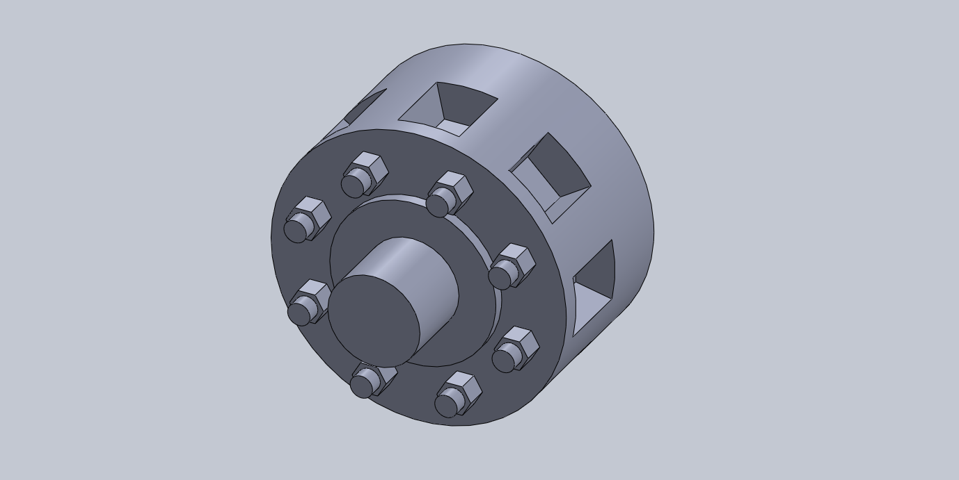

Hi
То я теперь домой рисовать с программой Solidworks и "Subarik", как это может создать ЧПУ и послал в его адрес. Но то, что я сделал на основе фотографий и у меня нет точных измерений, поэтому он может быть частью этого слишком высокой или слишком низкой, и поэтому эта часть должна быть исправлена, если я получаю правильные размеры.

Re: Зил-157 1/24
truckmodell сказал:
Hi
The size of the hub:d=6.1 mm, h=4 mm.
