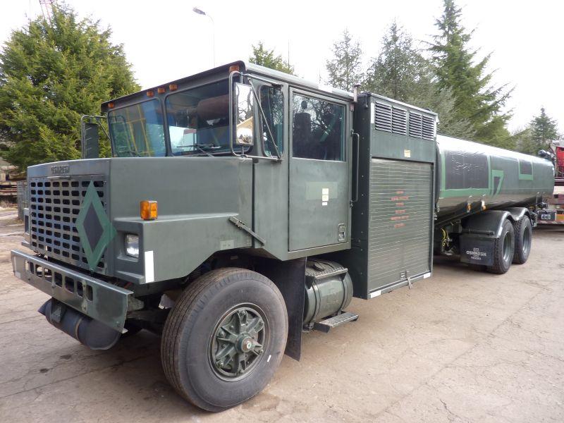

Давно хотелось попробовать сделать что-то "с нуля". Недавно попался на глаза вот такой немереный топливозаправщик.
https://i.postimg.cc/mDgjvQLk/5a6eda09-d983-4f35-a64e-4977e534e995.jpg
https://i.postimg.cc/zBfmxb4S/478085-7ef0966268c2b2f146ca63011264c063.jpg
На сайте IRON PLANET нашлось немало информации по нему.
Вроде бы, не слишком сложная конфигурация кабины, состоящая из прямолинейных листов обшивки. Некоторые трудности, как я думаю, представляют собой окна. Вернее, тонкие перемычки между остеклением. Ну да ладно. Попробуем что то изобразить.

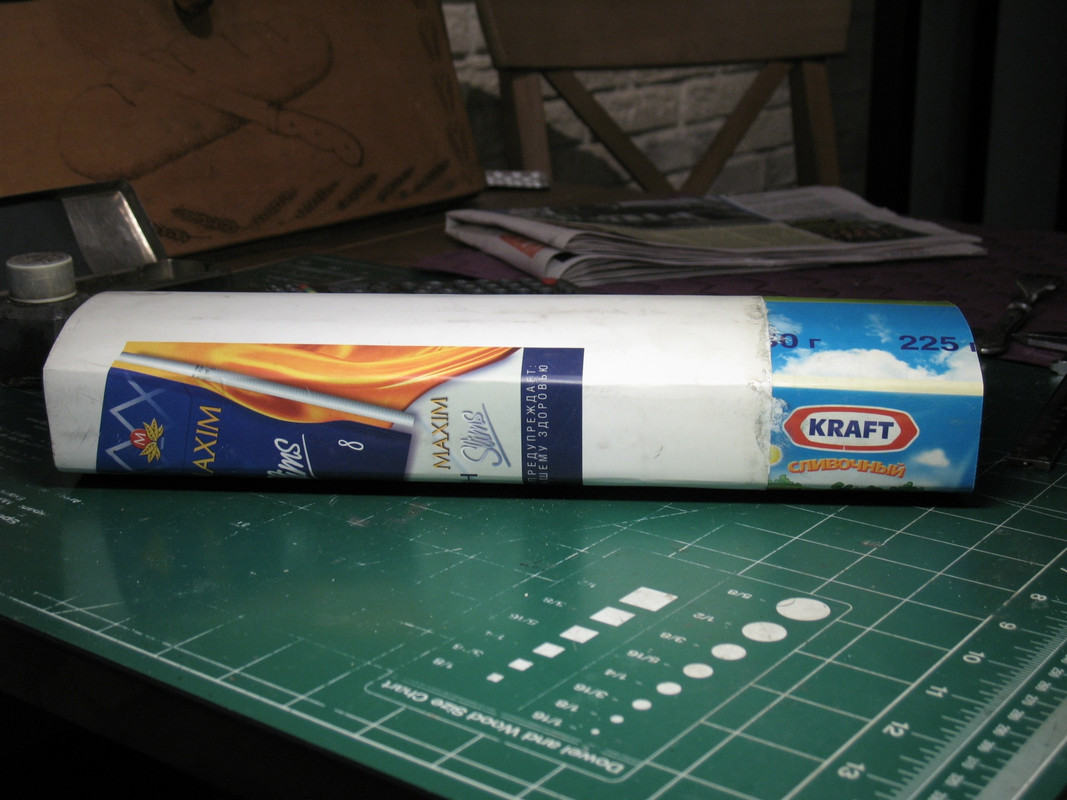

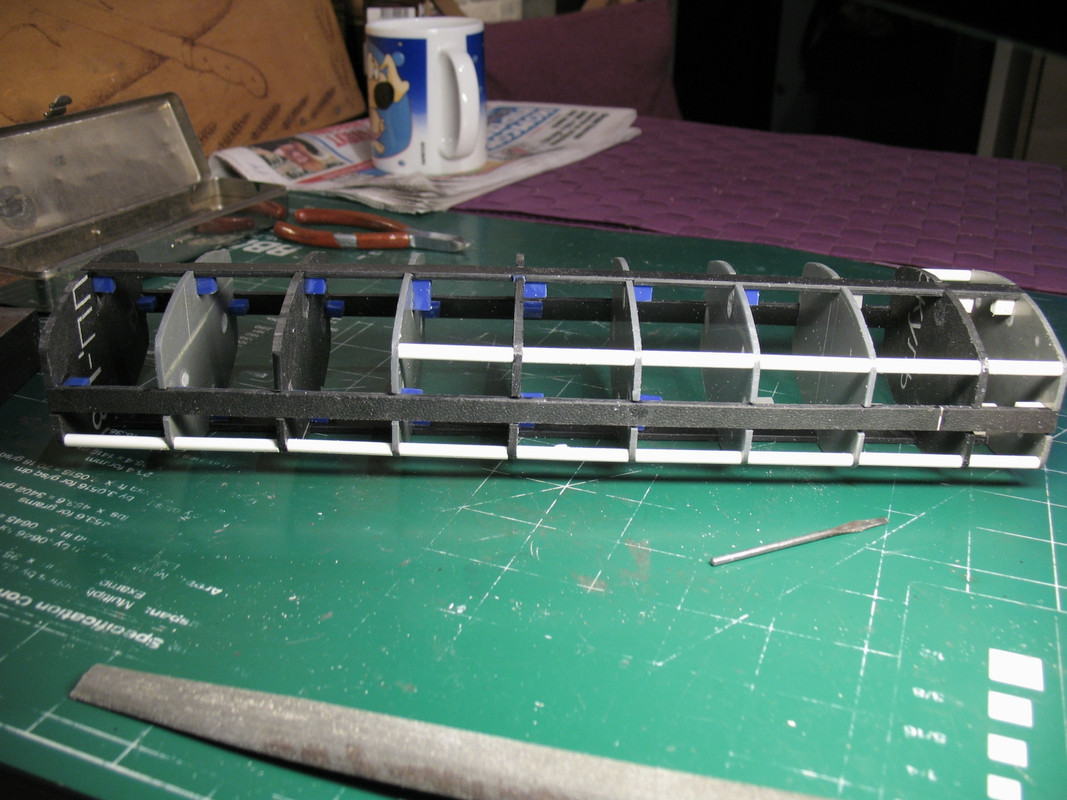

Начать решил с самого огромного. То бишь, с цистерны. Была склеена для неё пространственная рама.
https://i.postimg.cc/rmpm5pJ7/IMG-5378.jpg

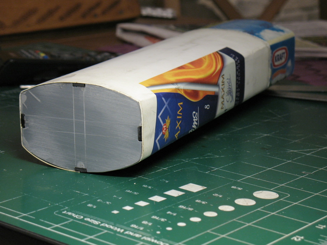

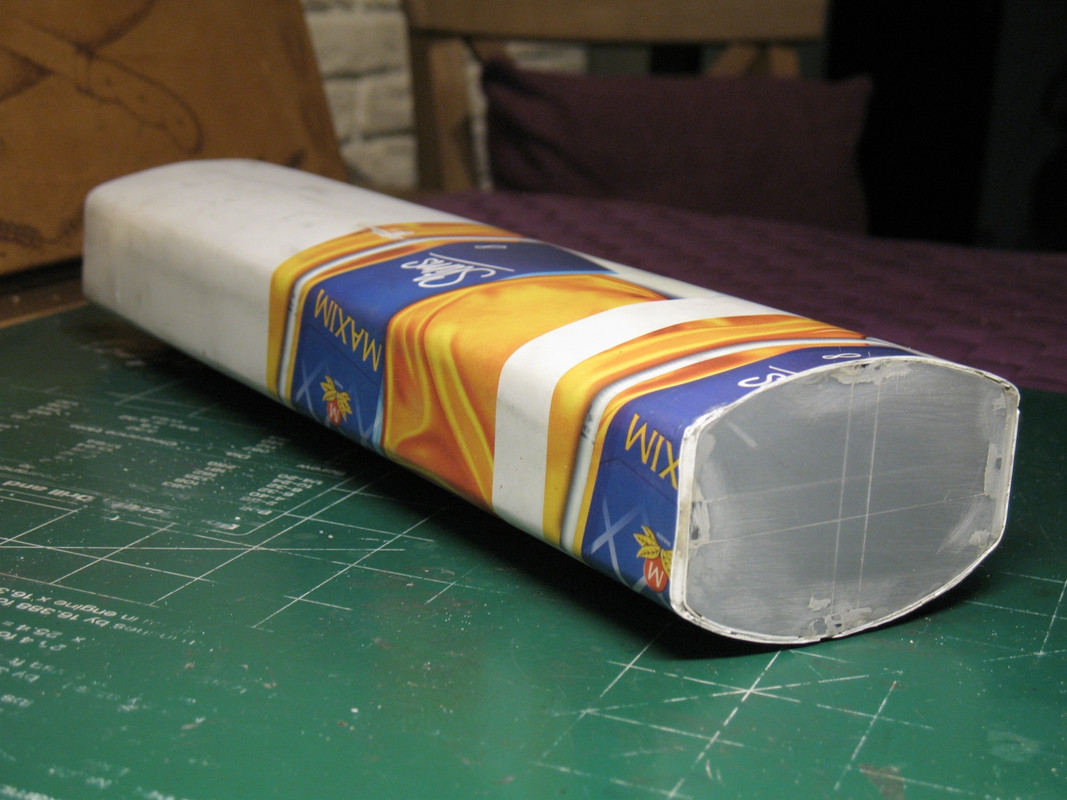

Затем, добавил ещё несколько широких перемычек. Чтобы при обтяжке листовым полистиролом, не было сильных изломов на рёбрах.
Первый слой листового полистирола толщиной 0,5 мм.
https://i.postimg.cc/XJvfX4yY/IMG-5379.jpg
https://i.postimg.cc/LX6dxCnb/IMG-5382.jpg
После окончательной усушки, утруски и списания "на бой", вероятно положу сверху ещё один слой подобного полистирола. Дабы выровнять утяжины от клея и небольшие заломы.

Пересчитав ещё раз размеры бака, понял, что чуток наврал. Боковые стенки были увеличены на 2,5мм каждая. Ещё миллиметр по всем параметрам дала обклейка полумиллиметровым полистиролом. Чистовой слой.
https://i.postimg.cc/MTGWPwdN/IMG-5385.jpg
https://i.postimg.cc/HxLyQf5s/IMG-5387.jpg

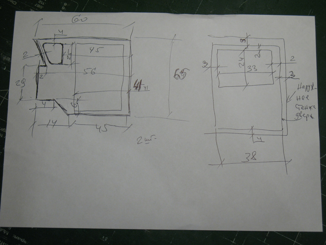

Желание приступить к изготовлению кабины, породило вот такой "чертёж" с моими расчётами.
https://i.postimg.cc/gJc5FqXB/IMG-5389.jpg

Оттуда и наковырял инфу.
Кстати. Действительно страшилище. Этим и привлекателен.
Мне приходилось строить ж/д модель убогого вида. Но он /тепловоз/ этим и был прекрасен!

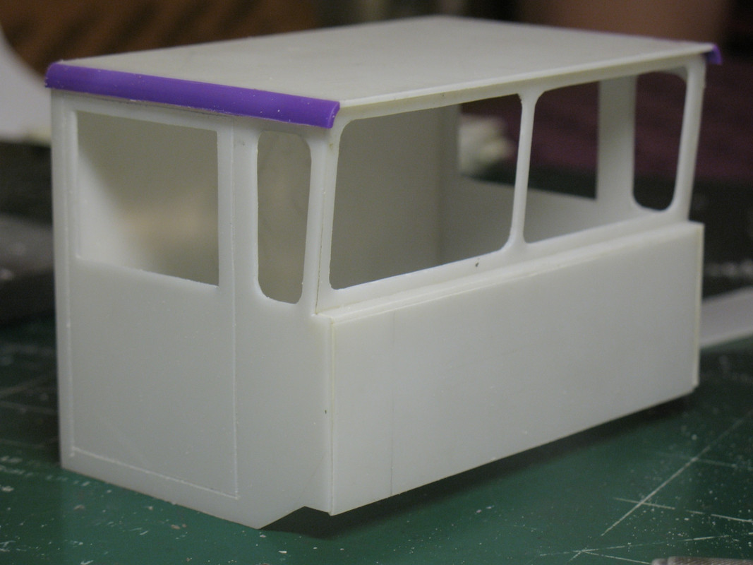

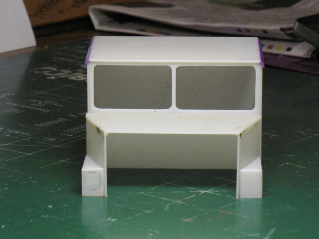

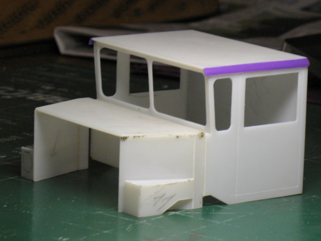

Ну вот и кабина. В раскладе.
https://i.postimg.cc/3RJKP5FM/IMG-5456.jpg
Ну и в готовом виде.
https://i.postimg.cc/635vzP7q/IMG-5464.jpg
https://i.postimg.cc/hjP2xpcb/IMG-5466.jpg
