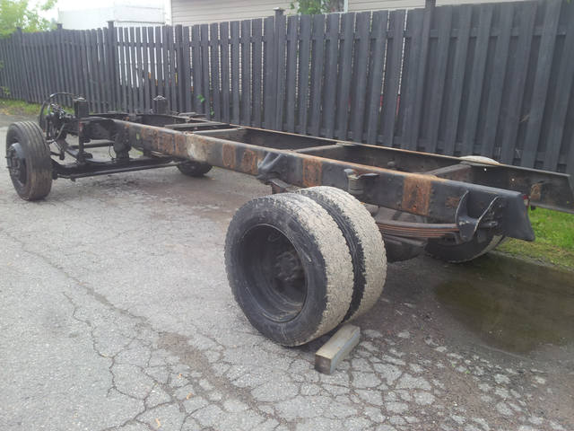

31 (изменено: Серёга, 20-02-2020 23:05:51)
Re: GMC TopKick C7500
Наконец-то немного прогресса:
https://www.4shared.com/img/Ddoo6xtYiq/s25/1705f5411b0/301
Спасибо Олегу за мосты с подвесками. Правда рулевую тягу пришлось заменить.
https://www.4shared.com/img/kXT11pnXea/s25/1705f542538/302
Да, под передний кронштейн Италовской подвески сделал накладку. У Италовской рамы в этом месте утолщение под радиатор.
https://www.4shared.com/img/1QuIIzymea/s25/1705f5434d8/303
Для задней подвески придумал переходные втулки для крепежа мостов в кронштейнах.
https://www.4shared.com/img/a9Lz3nMrea/s25/1705f544478/304
Задняя резина будет зубастая. Вот только не определился с дисками. Резина под 25-е, но налезает, как видите и на Италовские. Естественно диаметр при этом увеличивается с 42 до 43,5мм.
https://www.4shared.com/img/8nD5QlEUea/s25/1705f545030/305
Это промежуточный результат. Долго было вторую ось сверлить насквозь...
https://www.4shared.com/img/jCWKDaj7iq/s25/1705f5463b8/306
Все собрано на ПВА. Думаю раму укоротить на 10мм.
https://www.4shared.com/img/QLtIozyhea/s25/1705f5482f8/307
Осталось кузов сделать, чтобы всё примерить до покраски.

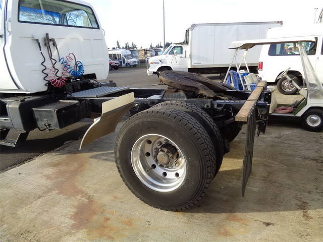

Я прикинул, что на первой картинке 14-ти футовый кузов, примерно такой:
https://media.sandhills.com/img.axd?id=3038001860&wid=TRK&p=&ext=&w=0&h=0&t=&lp=TRK&c=True&wt=False&sz=Max&rt=0&checksum=tTlkLa5rTk7KAQ6X0muWkvrk%2fMjTNRlrQ2HpWjAV24iRgPABbpTuG%2b5VLnr2YDAAkiuVDz94nfnLh1BjbJXL2NP7lN3Mv8nW7PvOzS3iJ2QzN5N9IIzSGjVBATd5CBy%2f
Переведя 14 футов в миллиметры я получил 172 мм, плюс еще 3 мм между кабиной и кузовом, а у меня между задней стенкой кабины и концом рамы 185мм. Может я конечно что-то не учитываю...
А что касается среднетоннажников, так это еще не длинная рама, вот тут рама под 20-ти футовый кузов:
https://media.sandhills.com/img.axd?id=3048911704&wid=TRK&p=&ext=&w=0&h=0&t=&lp=TRK&c=True&wt=False&sz=Max&rt=0&checksum=zpZFNc95UsTkaHO3%2bqjYIpE21UjtniO5rC3%2beWoMSk141UMMf6iNpwkhy%2b%2f9LVn26IKZfRueIoJWWHpdJwyRMC77mJxxFAZ0HLQVYXYU64dHcgNY4JvK3amdmW6emqNb
или вот:
https://media.sandhills.com/img.axd?id=4004975649&wid=TRK&p=&ext=&w=0&h=0&t=&lp=TRK&c=True&wt=False&sz=Max&rt=0&checksum=ZbxmqVPqREbQETEWXMnYO2UHHaR8AlxTg5SOfdiitYDbgKZEG5tlbfuVHW1uwdtEJreVCL4U%2b9vY%2b2FnpKxldb8LpyfN72sTwhXe4szHyubBJ5hXTvJoIhRTyAzM4uEC
тут рама длиннее моей.
