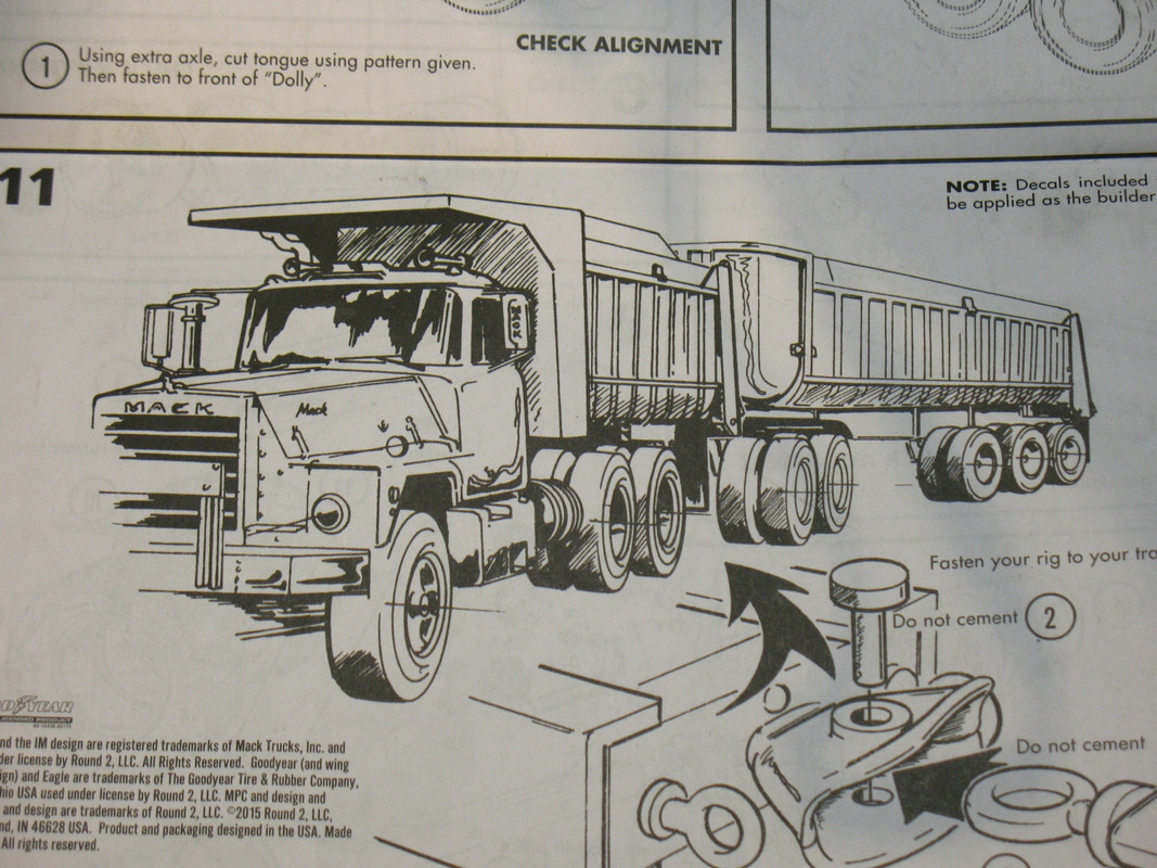

В итоге, хочу получить вот такой "паровоз".
Соответственно, придётся изготовить переднюю тележку для прицепа.
Т.к. для изготовления кузова на трак надо /по инструкции/ распилить кузов трейлера, придётся заняться изготовлением кузова с нуля.

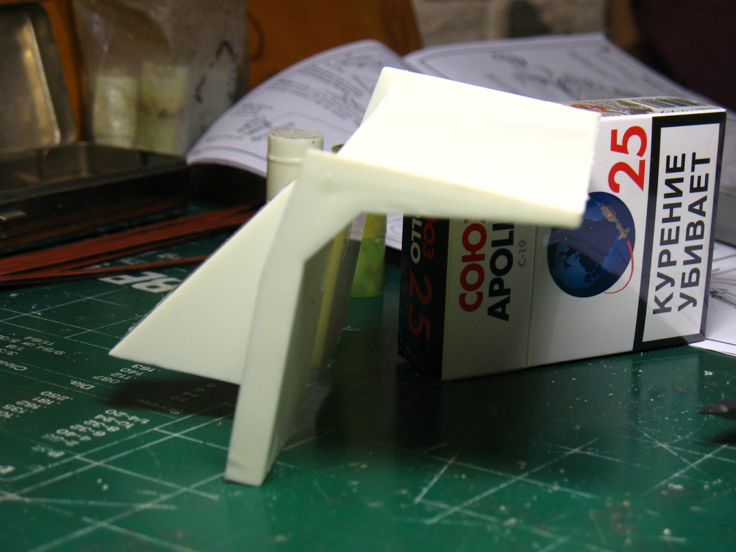

Для начала, 2-х мм полистирол на болванке нужного диаметра с помощью промфена был согнут в требуемый радиус. Опять же полистиролом был достроен борт.
Для жёсткости всё было собрано на железных штифтах диаметром 0,8 мм.

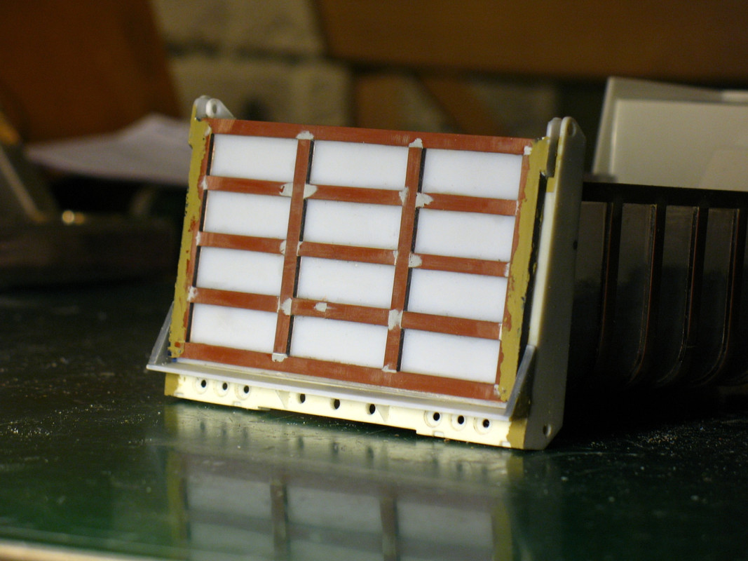

Второй борт плюс середина-получаем заготовку кузова.

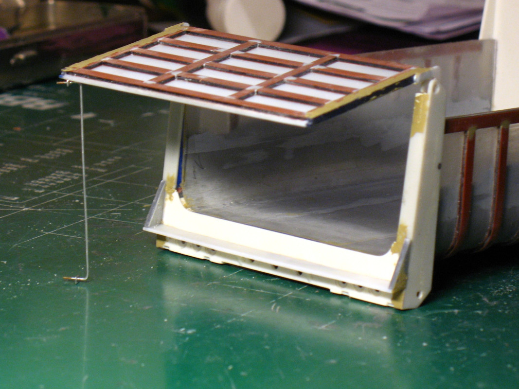

К счастью, в наборе трейлера даётся штатный козырёк кузова.
Приторочил его на положенное место.
Затем занялся ребрами кузова. Пришлось склеивать листовой полистирол 0,8 мм в два слоя.
Ну и задний борт с таким же рисунком. При этом, пришлось изготовить по образцу и подобию боковины и нижнюю панель его же.
По причине старческого склероза, поставил на кузов штатную панель от трейлера. Поэтому, пришлось такую же пилить с нуля.
Пока вот так.
