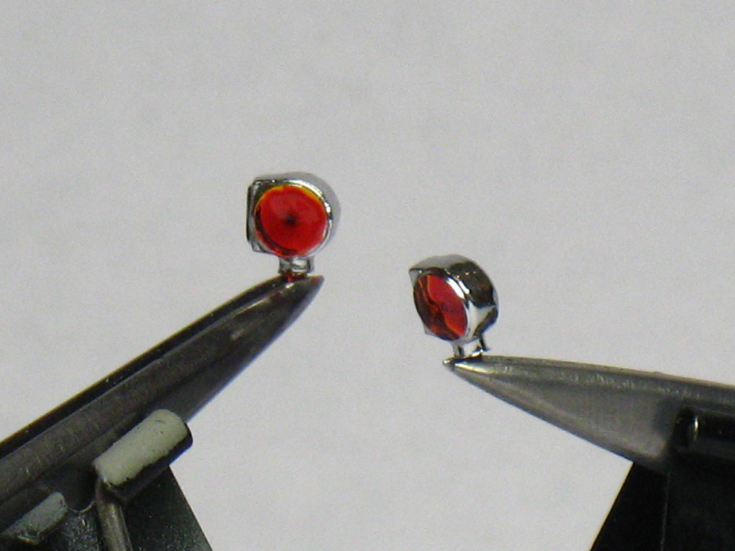

Содержимое маркера, также очень изумительно дуется с аэра, и тогда поверхность выходит более гладкой и натянутой. А ещё если покрыть всё это  тамийным х22 то и защита будет и блеск останется .
79
Re: МАСК RD II series
...стирается Молотов пальцами!... в лучшем случае, тускнеет. Не представляю, как вклеивать теперь детали, не испортив покрытия... Да и последующем, придется "не дышать" на модель...
...кстати, фонари с передних крыльев, Сергей, выкрашены некорректно. В основном, такой фонарь представляет собой хромированный периметр, на который крепятся разноцветные стекла: спереди и сбоку - оранжевый, назад - красный...
https://www.amazon.com/Pedestal-Truck-P … B074828DV2
https://produto.mercadolivre.com.br/MLB … marker-_JM
Спасибо за замечание.
Попробую исправить. Хотя так покрасить довольно проблематично.

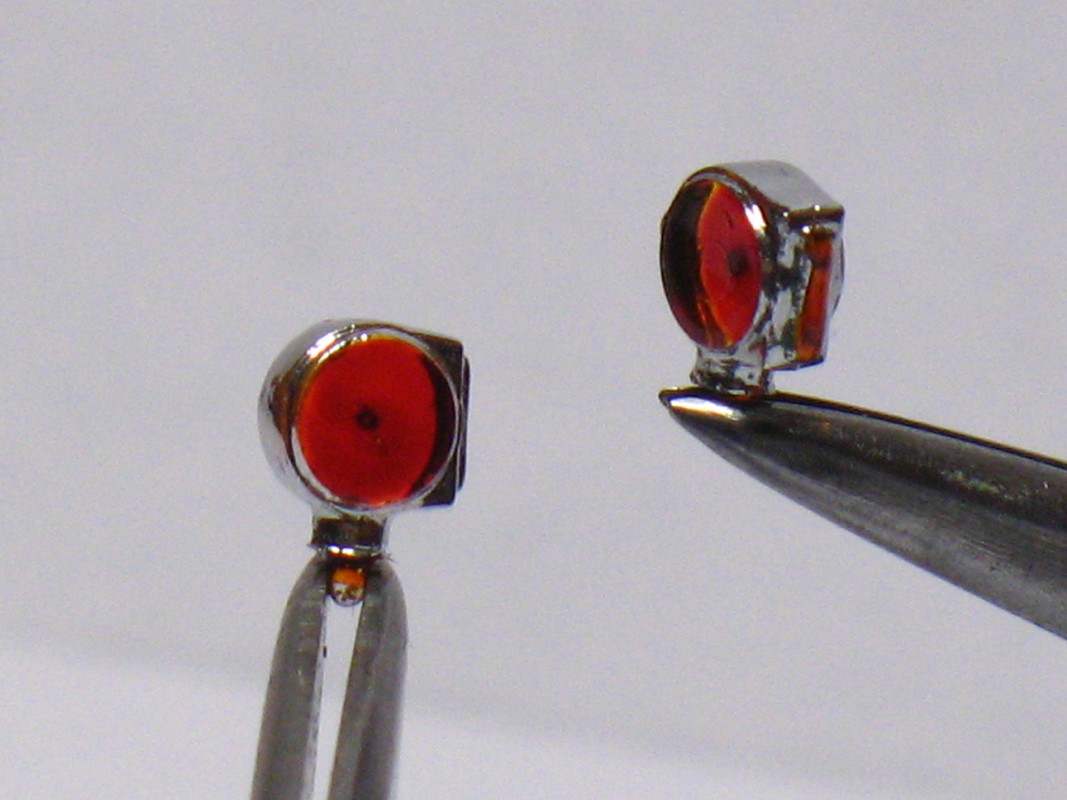

Кажется, получилось ближе к оригиналу.
https://i.postimg.cc/Z0k9PQhh/IMG-3239.jpg
https://i.postimg.cc/sfMwcZRn/IMG-3244.jpg
84
Отлично получилось!
85
Да! Теперь совсем другое дело!
86
Благодарствую!
Я старался.
И всё-таки немного не так.
Клир с одной стороны оранжевый, с другой стороны красный. Но... Красный немного забивает оранжевый, т.к. изначально фонари были прозрачными. Надо было бы о уму для красного дать хром сначала, а после просушки покрыть красным. Вот тогда бы они были полностью независимыми друг от друга.
Учту на будущее.
87
Благодарствую!
Учту на будущее.
Да но тогда потерялась бы прозрачность, а на этих фонарях если я не ошибаюсь, всего одна лампочка для 3 сторон. Думаю что лучшее исполнение. И при нанесении хрома потеряется глубина, будет как катафот. А сейчас очень хорошо видна глубина . Уж если делать, то есть немного другой способ, распиливаешь фонарь пополам, красишь обе стороны в хром, склеиваешь, на не агрессивный клей, и потом тонкой полосочкой фольги заклеиваешь край, а потом уже клир.

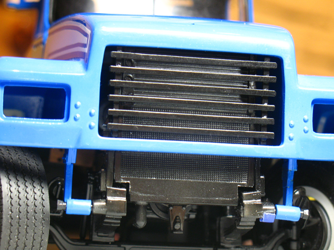

Установил переднюю решётку.
Честно говоря, я так и не понял её принцип крепления. Так что тупо приклеил её на радиатор через прокладки.
https://i.postimg.cc/fWcC4tys/IMG-3257.jpg
https://i.postimg.cc/xT9R9fNz/IMG-3260.jpg

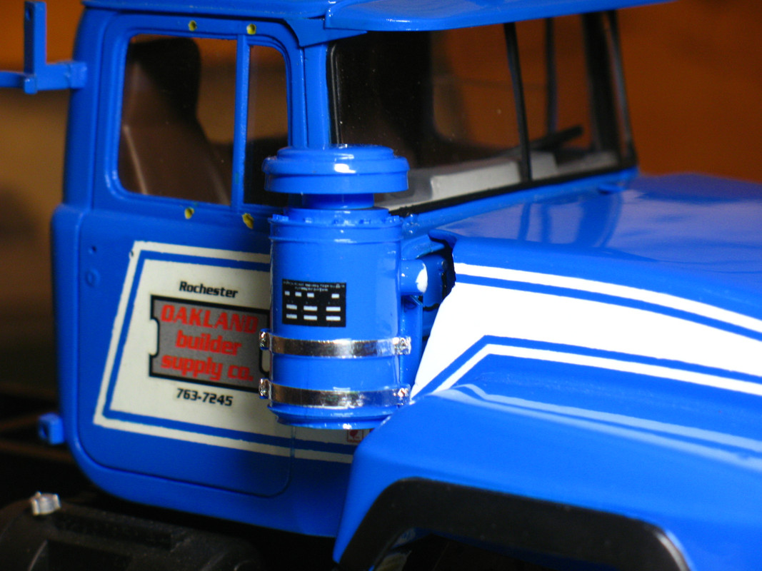

Прикинул на своё место воздушный фильтр. Ободранная краска закроется трубой.
https://i.postimg.cc/fT5vLGYg/IMG-3262.jpg

Классно! Только вот как то странно угол на капоте срезан, возле фильтра, так и должно быть?
95
То Tolibass
Допиливал только для того, чтобы труба прошла, не мешая закрыванию капота. Надо будет ещё немного подравнять по месту.

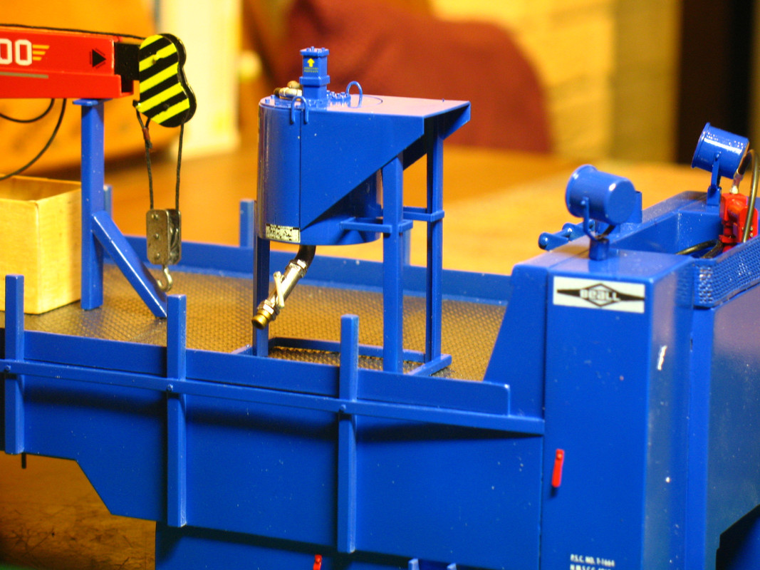

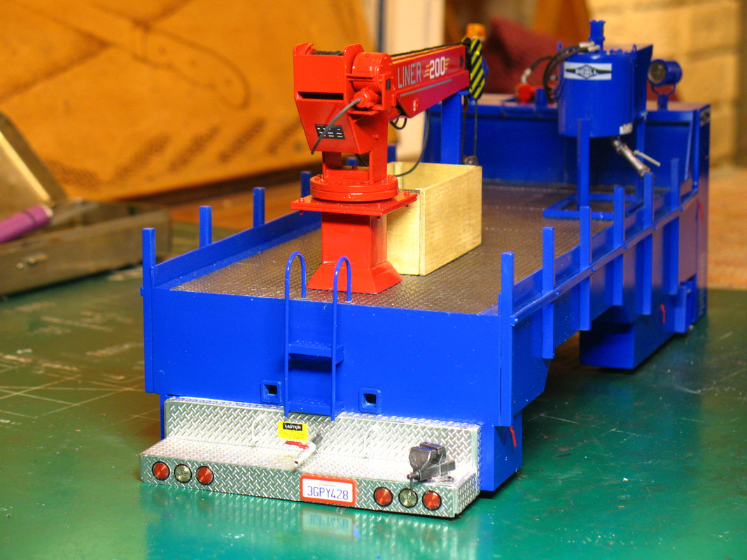

Продолжим помаленьку. Поближе к финишу.

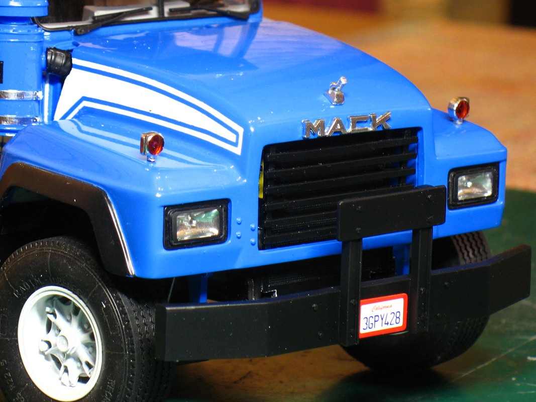

Изготовил и установил по месту бампер. А также, украсил капот различной мелочёвкой.
https://i.postimg.cc/T3mWK7nK/IMG-3265.jpg
https://i.postimg.cc/V67Jx3PV/IMG-3269.jpg
Дудки и фонари на крыше.
https://i.postimg.cc/D08SnB2y/IMG-3272.jpg

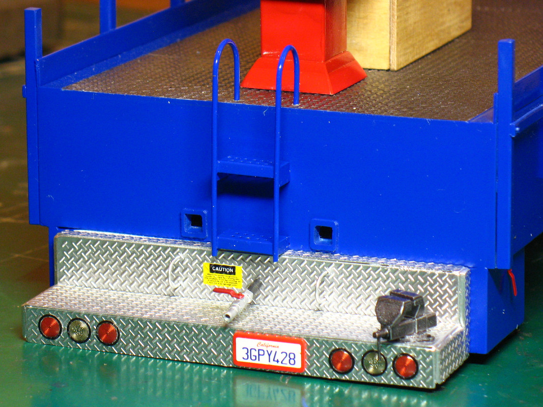

Также установил на бак все заранее изготовленные детали.
https://i.postimg.cc/7PWCm8VC/IMG-3275.jpg
https://i.postimg.cc/SNYnPTTg/IMG-3276.jpg
https://i.postimg.cc/bvgrnKrw/IMG-3278.jpg
https://i.postimg.cc/nzLzG09Y/IMG-3285.jpg
Осталось совсем немного. Хотелось бы до слякоти успеть сделать фотосессию на воздухе.

Замечательно!
Фары хорошо получились, с глубиной, как «живые»!
98
Тоже хочется отметить фары, хорошо смотрятся. Сергей, не забудь форточки на дверях покрасить ICQ/ab
99
Да, и фары, и поворотники роскошные! Ну и оборудование на платформе - красота! Правда, не очень понял оранжевые рамки номеров... ICQ/ad
100
Хотел выделить немного подложку на фоне светлого номера. Так как чёрное-на переднем бампере не видно ничего. Серебро-та же история, но только сзади.
