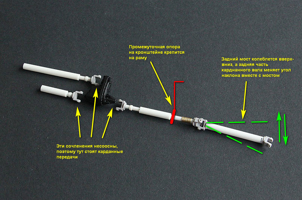

Re: Ironhide TopKick C4500
Серёга сказал:
А, кстати, для чего посерёдке крестовина?
https://i.postimg.cc/m2ZZ6mXt/145.jpg
125
Э-э... Спасибо, Миша! Собственно вопрос был: "почему задний кардан не одним валом дан, а разделён на две части?"
То, что мосты ходят вверх-вниз я понимаю, и то что они могут растягиваться и сжиматься - догадываюсь. Вероятно поэтому пыльник стоит после подшипника. А почему он на два разделён? Для уменьшения не подресоренных масс?
