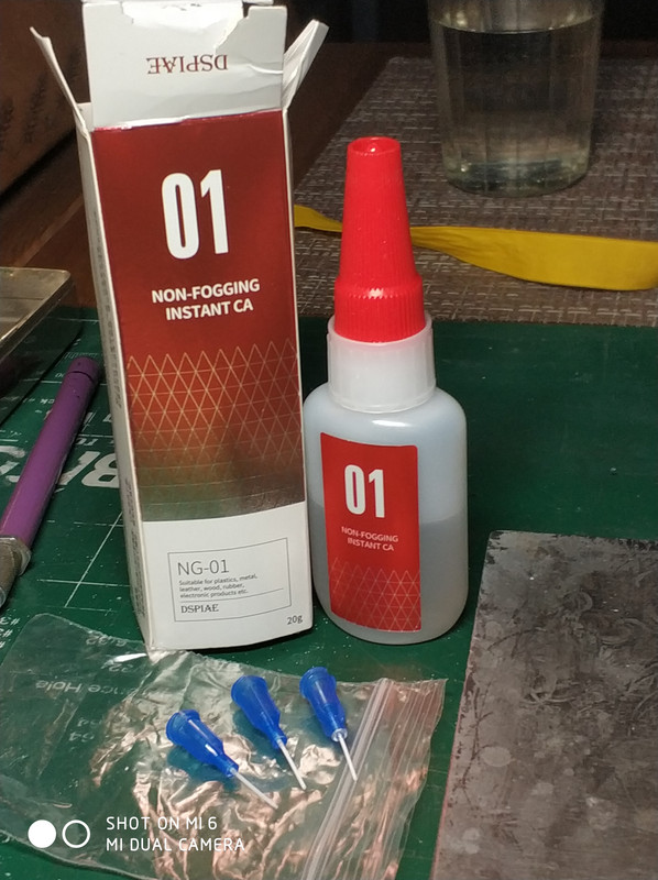

По рекомендаци коллеги с RC-форума, приобрёл на Али вот такой клей. Цианокрилат для клейки стёкол. Не даёт "белый туман" при высыхании. О чём и сообщает надпись на упаковке. "Без запотевания".
Клеил сегодня стёкла на модель с утра, вечером проверил-действительно так.
Рекомендую.

sb сказал:
Надо будет приобрести, Сергей спасибо за наводку. ICQ/bs
На заднем плане, в гранёном, обезжириватель? ICQ/ad

Паша сказал:
ВОДКА!  ICQ/ay
Я обезжириватель не пью!  ICQ/aq

Покупал Диспаевский циакрин, правда другой, так он зараза закостенел в течение года примерно. Так полный флакон и выбросил.
А я для стёкол использую другой клей от этой компании. Он отверждается с помощью ультрафиолета. Очень хороший клей, и живёт во флаконе уже пару лет не густея. Причём клею им многие вещи, а не только стёкла.
