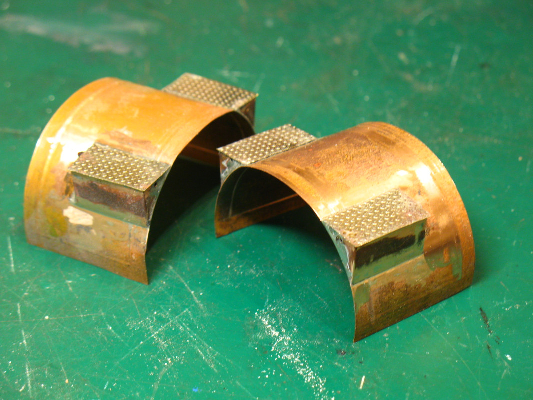

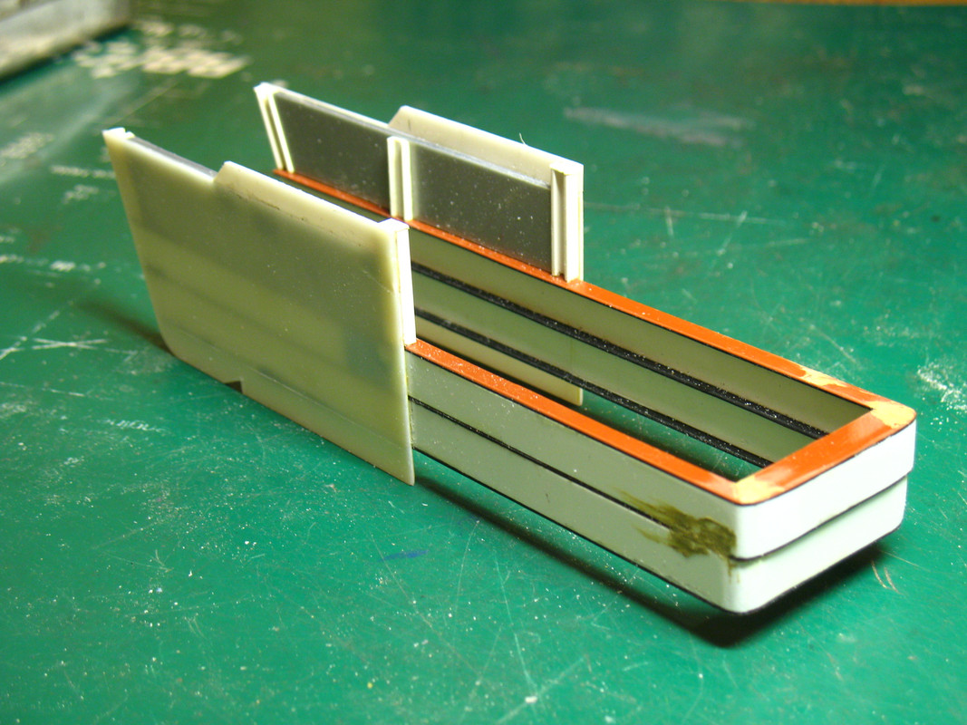

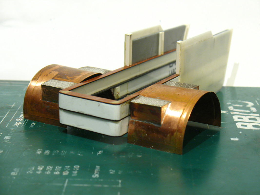

Начал делать раму.
Согнул крылья. Спаял на них ступеньки. Чуть позже добавлю ещё по одной со стороны ёмкостей.
Внушаеть!
Латунь это вещь
Олег!
Это медь.
Медь тоже хороша
Сергей , медь мягкая ?
То Dron
Медь с рулона. Гартованная.
Так что отжигаю на газу. Благо, он у меня есть!

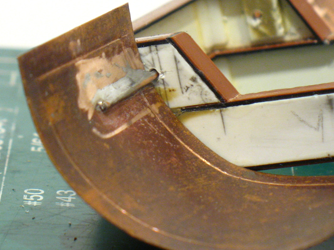

Вырезал в нижней части рамы проёмы для передачи на колёся.
Спаял недостющии ступени. Прикинул без крепежа.

Напаял на крылья крепёжные штыри и установил /предварительно/ их на место.

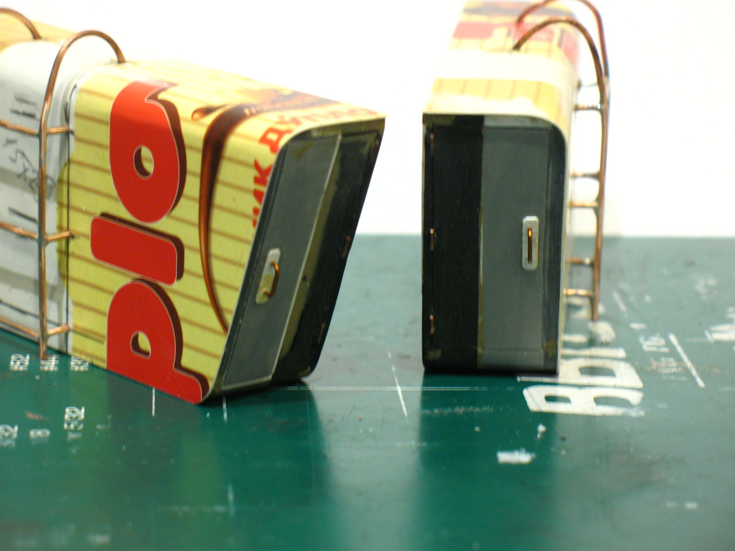

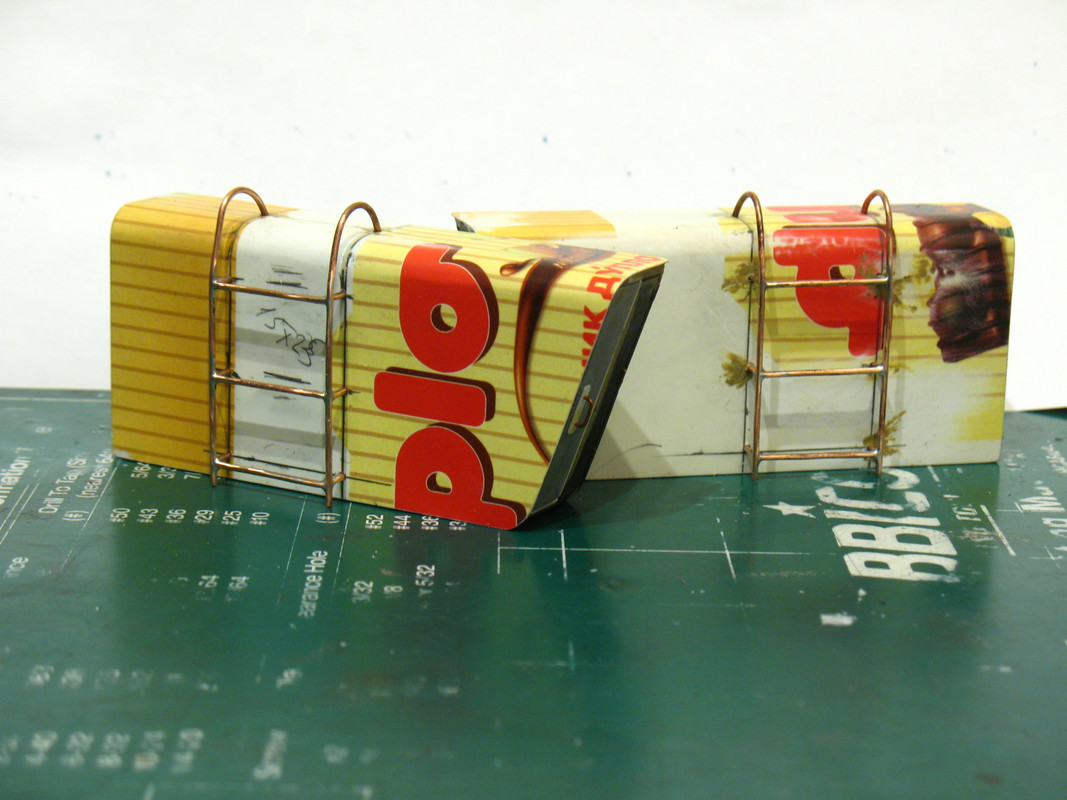

Изготовил вот такие красивые боковые ёмкости для дополнительных грузов. А также лестницы в кабину. Установил их по месту.
Прикинул предварительно что у меня выходит.
Красота! Эх, мне бы так быстро воять! Но перфекционист во мне так не может. То тут криво, то там...
Серёг, а не широковаты ёмкости? На чертеже (вид спереди) они одной ширины с кабиной...
Шикарный вид!
У меня такая же проблема. Много времени уходит на подгонку, корректировку готового. А в итоге всё равно не могу добиться чёткости. Учусь закрывать глаза.
Сергей, как раз на том чертеже кабина уже ёмкостей. Но ёмкости должны быть одной ширины с широкой частью капота. И по фото видно...
Серёж!
Я бы не стал ориентироваться на этот чертёж. Который и чертежом то назвать нельзя. Фото настоящего для меня были более убедительны.
Поддерживаю.

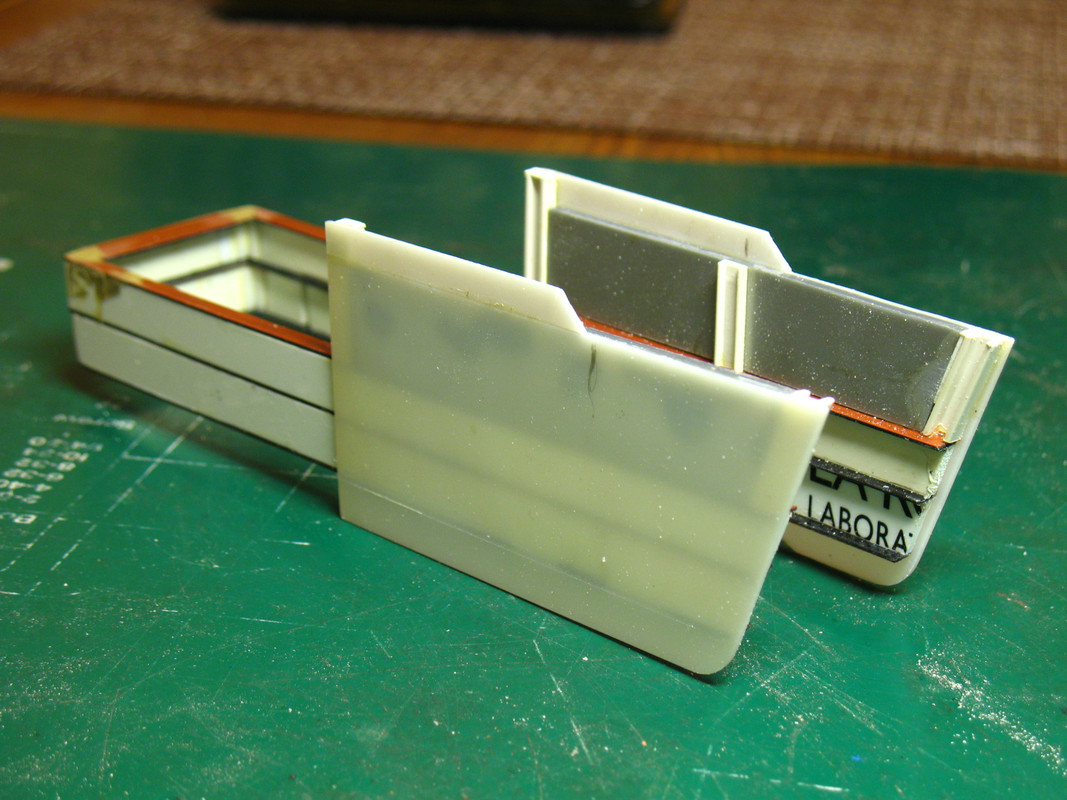

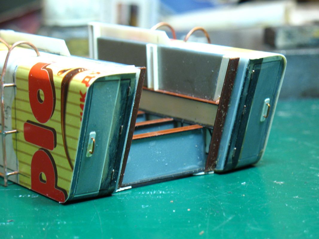

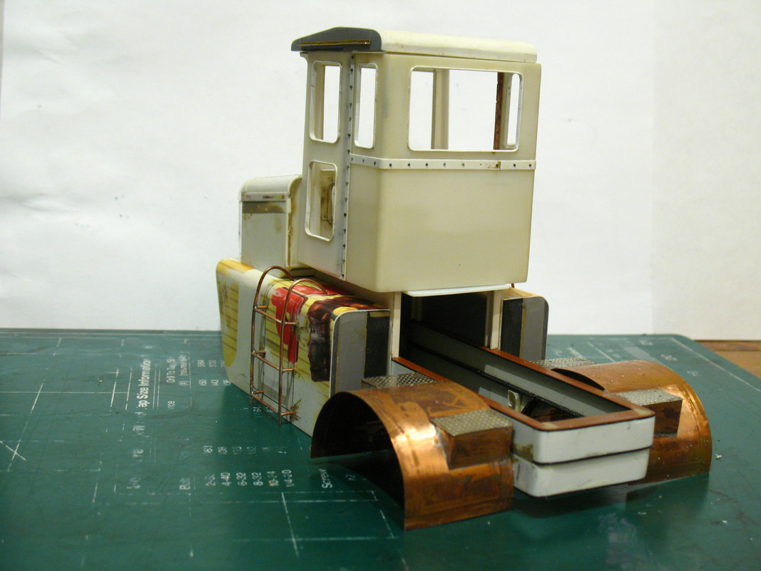

Небольшое обновление.
Установил малые ступени.
Уменьшил толщину боковых емкостей.

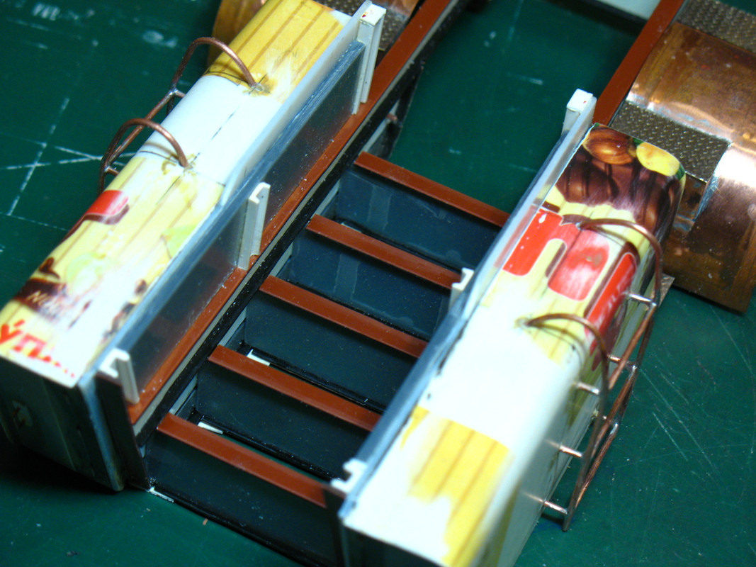

Изготовил и вставил на свои места перемычки. Пока не делал вырезы под механику. Не решил буду ли я её изготавливать.
Красота!
Цвет какой будет, серый или хаки?
Отличная работа, приятно смотреть!
То subarik
Олег!
Конечно серый!
В хаки не представляю.
Мне тоже!

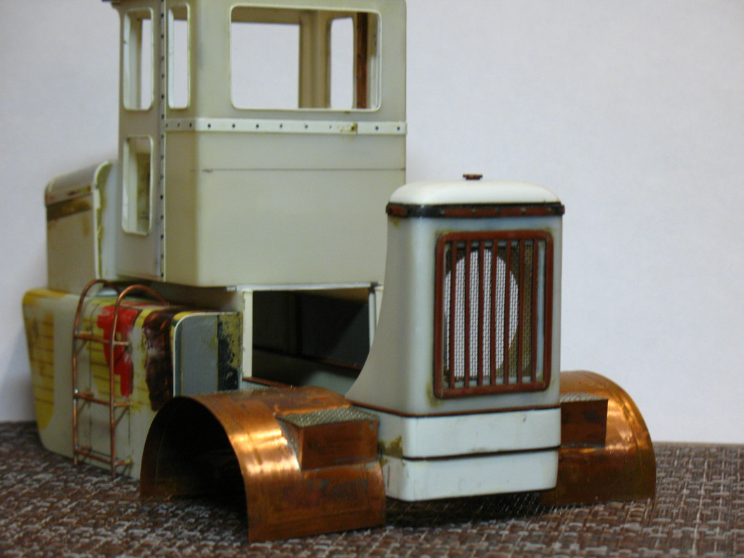

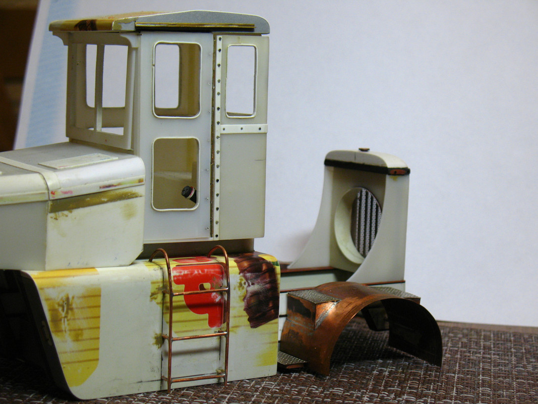

Обновлюсь чуток.

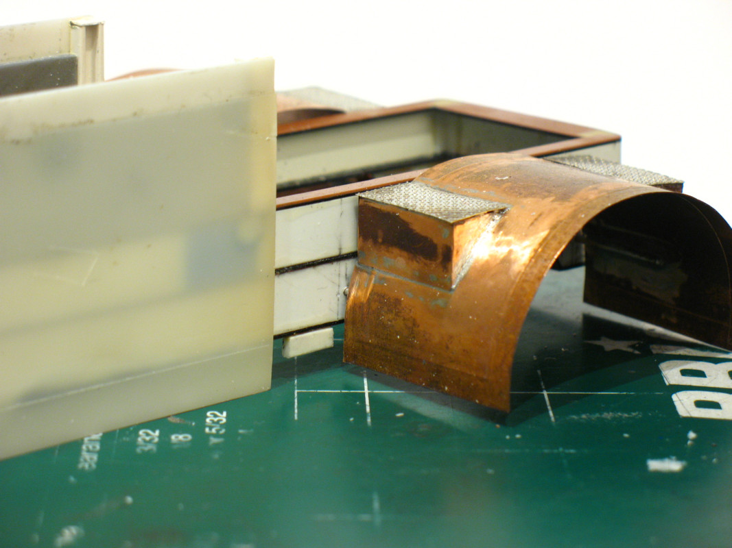

Помаленьку рождается капот моего "гусёнка".
Прикинул на раме.
Пока всё.
