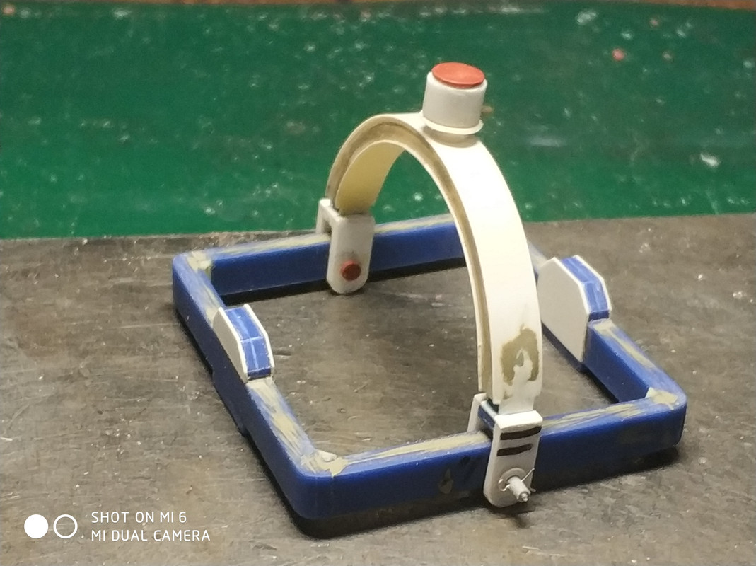

Изготовил переднюю тележку.
Вот она, старая школа! Никаких "растишек", всё вручную, и идеальная геометрия!  ICQ/ay  Даже в "небольших перерывах" мастерство не пропьёшь!.  ICQ/ag

Re: Каток на пневмоходу Д-365
ICQ/bi
Серёг, дугу как делал?
Только с третьего раза получилось. Из миллиметрового полистирола нарезал три полоски чуть длиннее дуги. Обильно смазал модельным клеем, сложил и обогнул об "трубу". / Туба крем для бритья/. Крепко зафиксировл малярным скотчем. Оставил на сутки сохнуть. Причем, диаметр трубы был меньше нужного на 3мм. После высыхания, дуга сыграла /разогнулась/  в плюс на эти 3 мм. Получилось идеально!
Кстати. До этого пытался получить дугу методом нагрева в горячей воде. /Неправильно делал/. Также пытался заготовку греть на газу. Поплыла во все стороны.
Это сколько ж ты витков скотча намотал, чтобы держало 3 полосы по 1мм? Но главное, что результат достигнут!
А потом с двух сторон - ещё по полосе 0.5?
Красота!
Сергей
Я же подчеркнул, что обильно смазал клеем каждую из треёх полос. Они под его воздействием прилично "размягчились". Поэтому хватило всего два витка скотча.
0,5 полистирол приклеил уже по готовому коромыслу.
