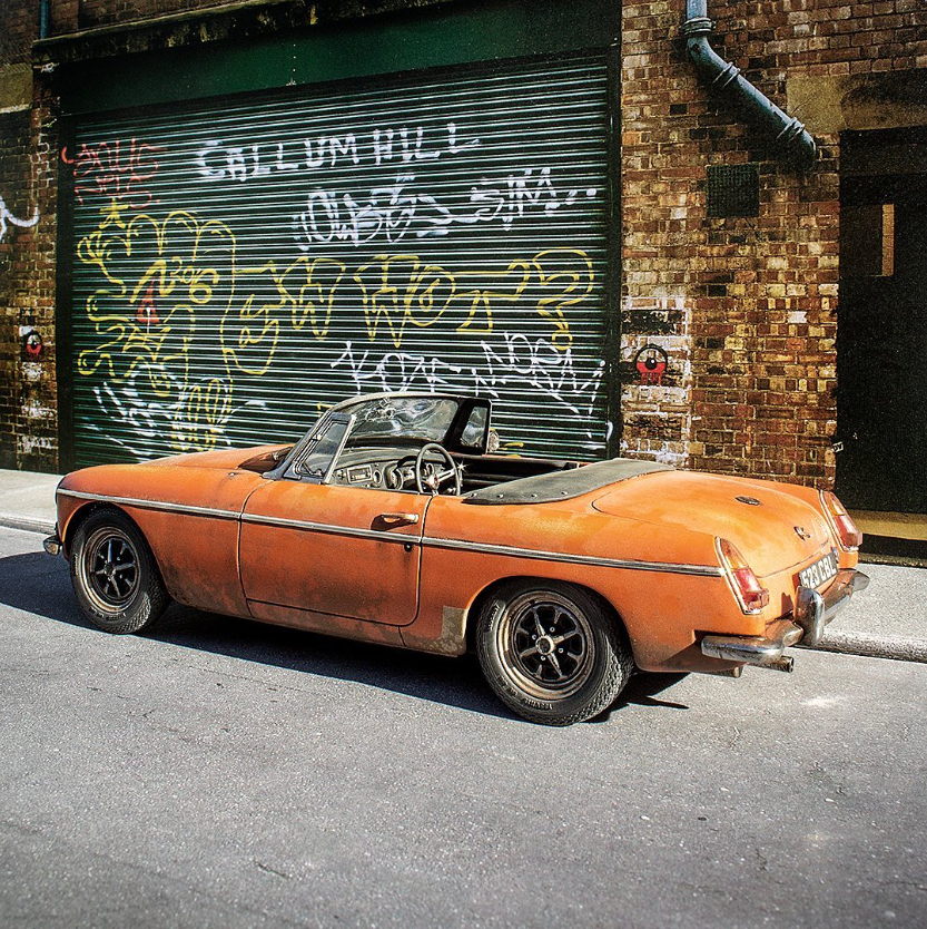

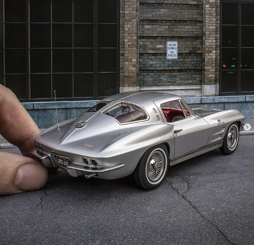

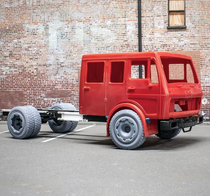

Резину пока "пачкать" не научился   , а на счёт фона - так другого просто нет   , в любом случае считаю, что этот лучше, чем на пример просто на столе, или на фоне немасштабной травы..
Вот отличный канал одного бттшника и видео, где он делает старый лэндровер, там и колеса с указанием материалов и цепи ржавые и т.д.: https://youtu.be/YHTab-0tVX8?si=EFIvEj- … amp;t=1254
А фоны можно сделать просто из реальных фото, наклееных на пенокартон, главное правильный угол падения света при съемке выбрать, вот так, например:
https://i7.imageban.ru/out/2025/04/05/10563328a909de8918463481675a9892.png
https://i6.imageban.ru/out/2025/04/05/b8869504533f5feb7f6a5df3fc27d27a.png
https://i4.imageban.ru/out/2025/04/05/5d7d39fb6cb1db14fec220c7c1832926.png
«Реальный» тут только бордюр, все остальное просто распечатанные фото. Тут его инста: https://www.instagram.com/stokemodels/
Но, в любом случае модели классные у вас.
Так никто ж тогда и не поверит, что это модель!..  ICQ/ag  ICQ/ag  ICQ/ag  А если серьёзно, то на всё это опять же нужно время, которого и на модели то катастрофически не хватает..  ICQ/bn
