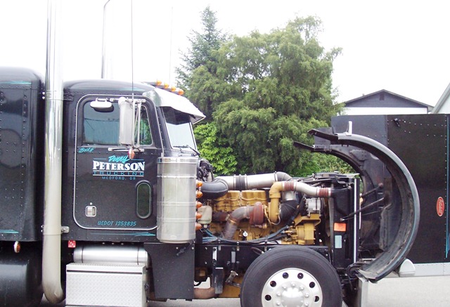

Большую не имею, но есть несколько маленьких. Вернусь из Крыма, пришлю. Пока только такая.
https://i.postimg.cc/x1MP98nk/Repower-2-3.jpg

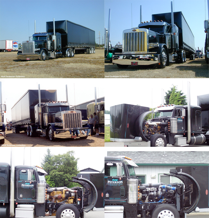

Михаил попросил воссоздать оформление спальника, который был почти не виден на фотографиях и я нашел очень похожий трак компании George Van Dyke, логотип которой, очень похож на лого с фоток Михаила. Так же у обоих грузовиков номера Орегона:
https://i8.imageban.ru/out/2025/07/05/5afdbcb40e8383f9f8bf3c7b8a363407.png
https://i3.imageban.ru/out/2025/07/05/a44b6c521c1756dcd41129d01d86572a.png
Не сразу заметил, что спальник на модели Михаила высокий, в отличии от прототипа. Сделал номерные знаки и наклейку IFTA под дверь. Еще заметил, что прототип немного по-разному оформлен на фотках - сделал нечто среднее. Видимо оформление менялось со временем. Возможно потом этот Пит стал бирюзового цвета, как и все грузовики компании:

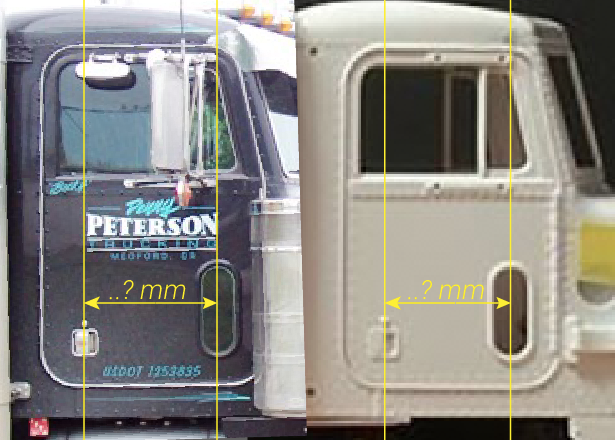

Михаил, хотел спросить, какое реальное расстояние на модели между серединой замка и окошка? Мне так проще будет подогнать размеры для печати.
Постараюсь вечером замерить.
22 мм.

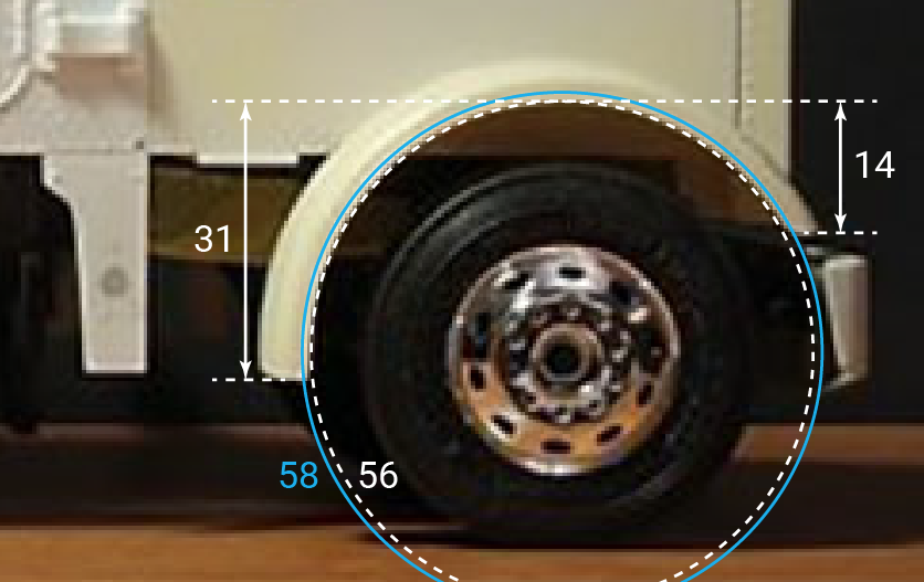

Диаметр крыла - 56 мм по внутренней кромке.

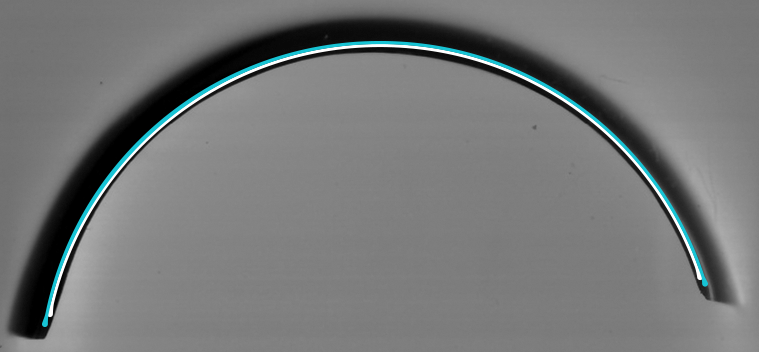

Декали готовы, один момент только - радиусы полосок на крылья сделал по фотке из випа, но не уверен, что декаль не ляжет на ребро выштамповки на крыле:
https://i6.imageban.ru/out/2025/07/09/db5212344c6c82a231d64669cf2ca324.png
Цифры 31 и 14 то же примерные и стоит ли по ним обрезать декаль или сделать ее полным кругом, а ты обрежешь уже по месту?

Если можно, нарисуй красивую законцовку. Как тут. Я вижу, тут ещё белый цвет присутствует.
https://www.4shared.com/img/4SX-d4TDge/s25/197f069e428/121

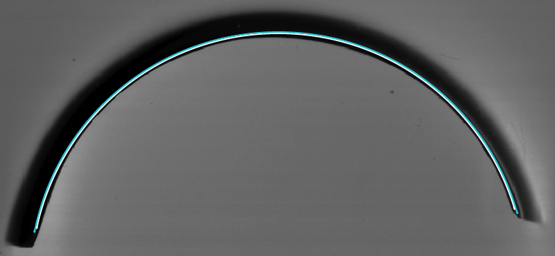

Вот скан крыла с разрешением 600 dpi
https://www.4shared.com/img/Pg8YjPiVjq/s25/197f5436460/крыло_01
Вот что получилось:
https://i3.imageban.ru/out/2025/07/11/a9a32233a2deab7e1913ccb507f67448.png
Судя по твоему скану, у крыла не идеальная окружность. Ширина плоской части грани крыла примерно 2 мм, толщина каждой полоски пинстрайпинга 0,15 мм. Но такую толщину полосок принтер вряд ли нормально пропечатает, минимальная рекомендованная толщина 0,3 мм. Переделал в 0,3 мм:
https://i2.imageban.ru/out/2025/07/11/d0af0f11a7c0fb5a96ba101c4ab07fa6.png
Могу оставить оба варианта на пробу.

Может, тогда полоску сделать такой же толщины, как на остальных частях кабины? И белый цвет убрать. Чтобы не сильно отличалась.
А ширина отбортовки довольно маленькая.
https://www.4shared.com/img/7Fr5hIO-jq/s25/197faa8f7f8/photo_2025-07-11_21-04-08
Хорошо, попробуем, учитывая ширину отбортовки.

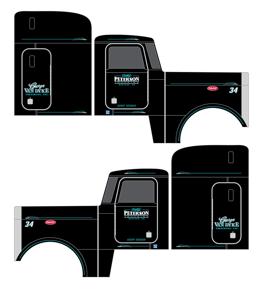

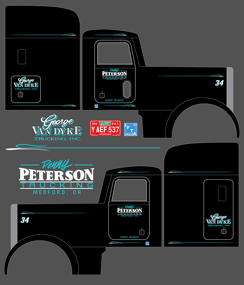

Доделал декали, нашел более-менее нормальный чертеж кабины Пита со спальником и сделал окончательный вид:
https://i8.imageban.ru/out/2025/07/18/f7adbcbf3b5b1deeb34ce098875d8d38.jpg
https://i2.imageban.ru/out/2025/07/18/02f1a02cf4c34fe18f2d9de9c7cec276.png
К сожалению Денни Петерсон не ответил и точнее сделать пинстрайпинг не удалось.

Красота!  ICQ/ay
24 (изменено: be@rbrick, 18-07-2025 15:21:46)
Re: Декали для Михаила Петренко
Красота!
Спасибо!
Михаил, не будешь переделывать спальник в обычный, как на прототипе?
25
be@rbrick сказал:
Возможно.
