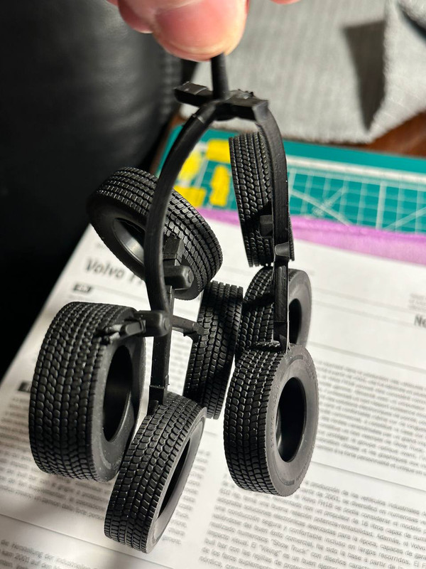

Для передней оси в ките даются суперсинглы.
https://i.postimg.cc/JhntZ10Z/msg1259031353-165020.jpg

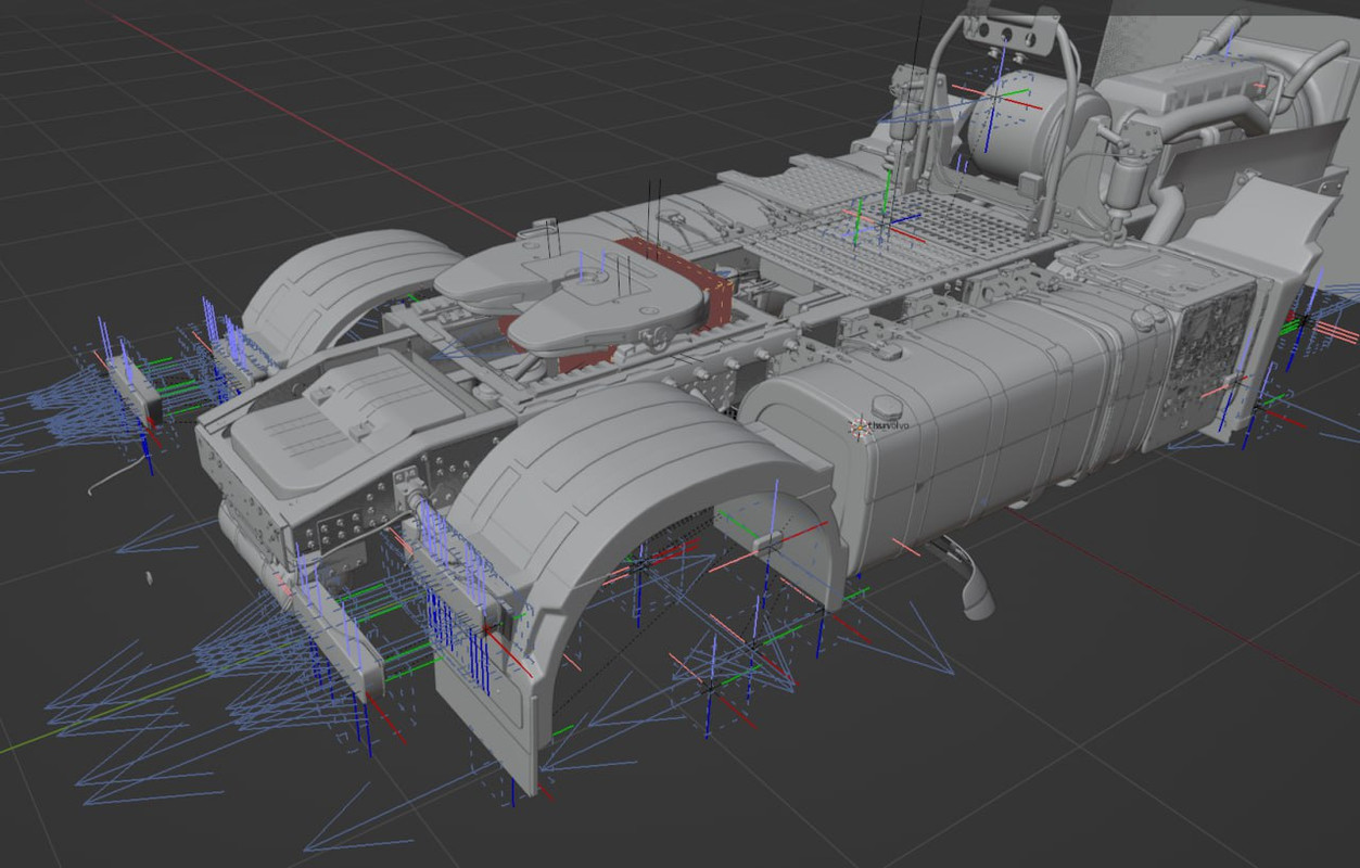

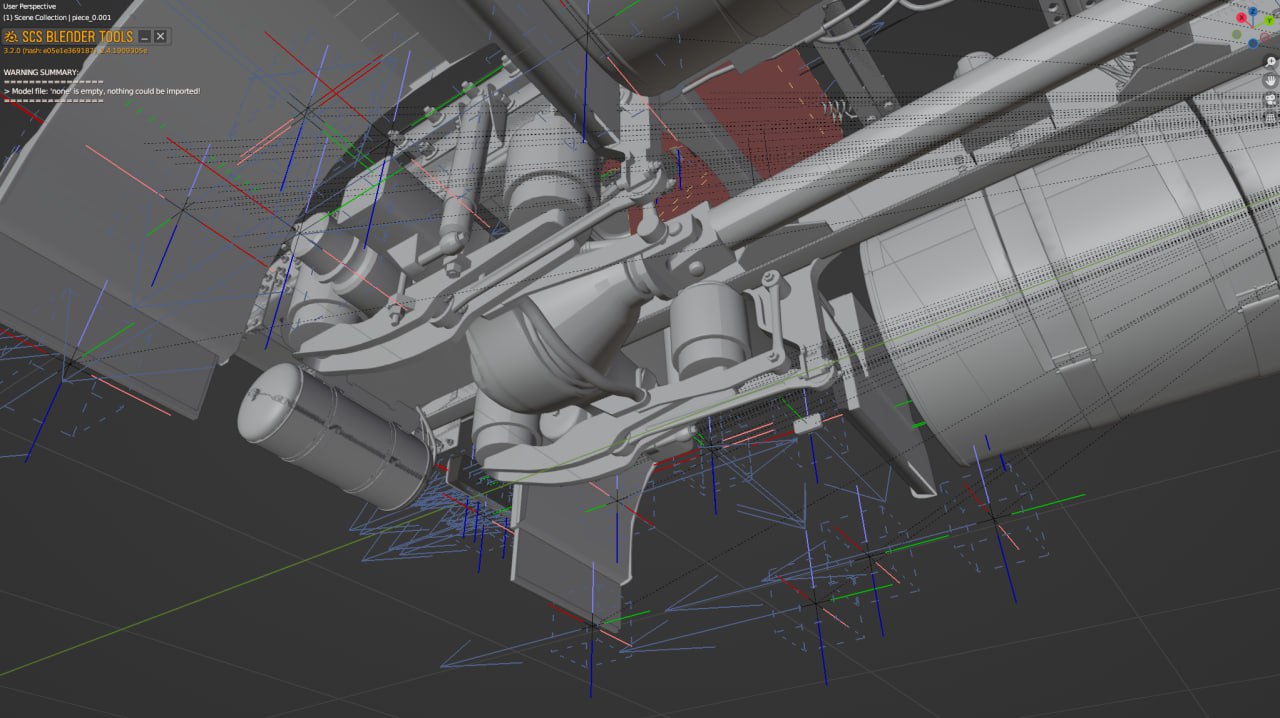

Кое-какие детали я планирую построить и вырастить, взяв за основу модель из игры.
https://i.postimg.cc/ZKxqQ9y6/msg1259031353-165025.jpg
https://i.postimg.cc/ryWsSZVn/msg1259031353-165024.jpg

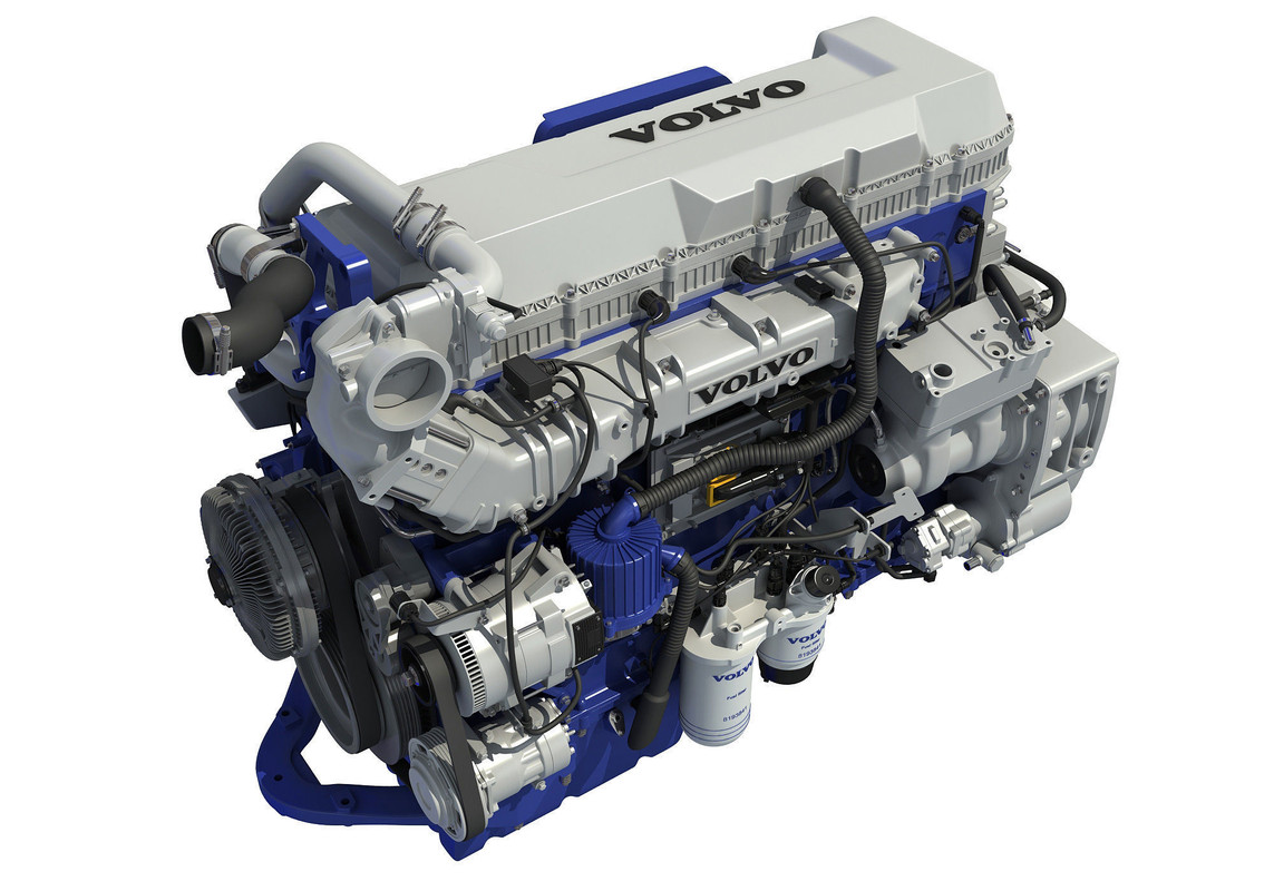

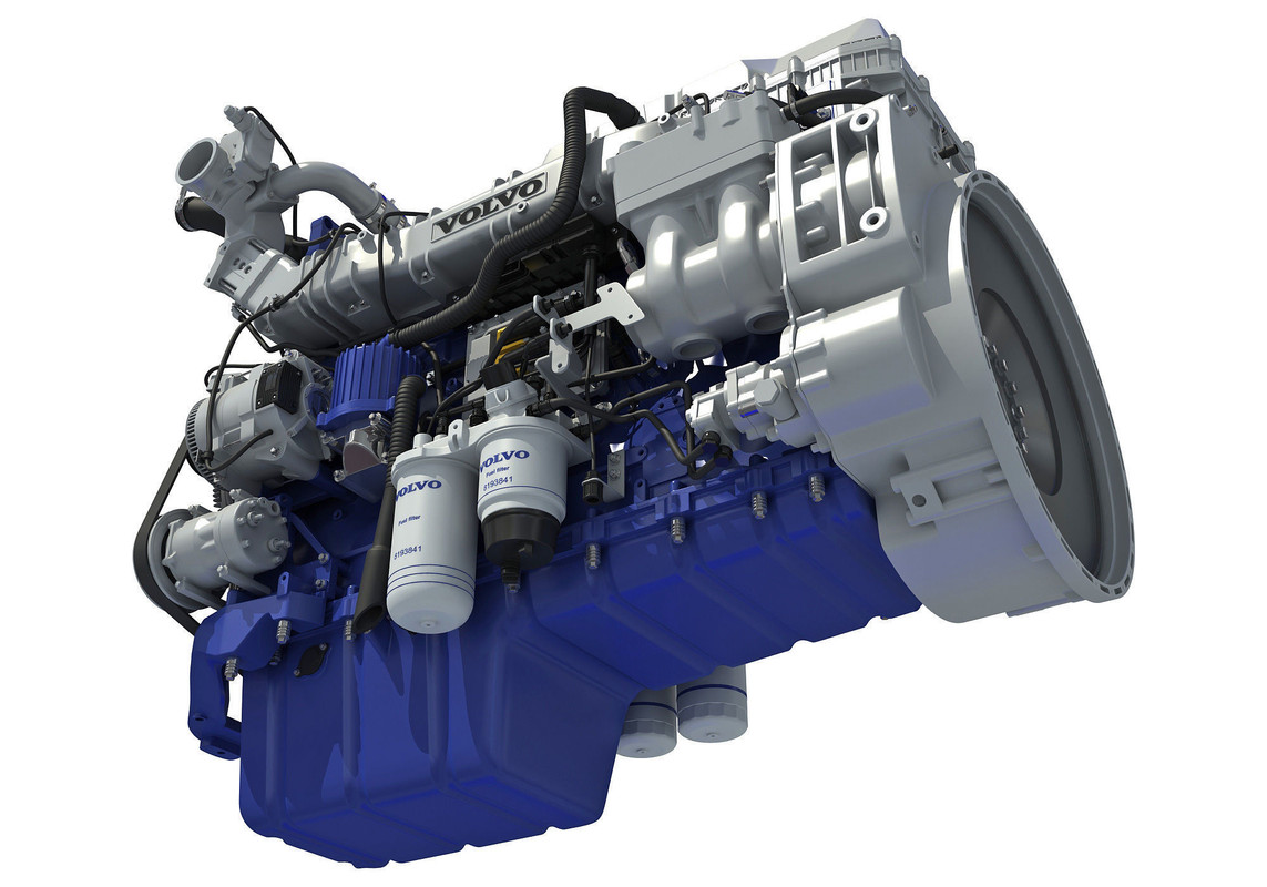

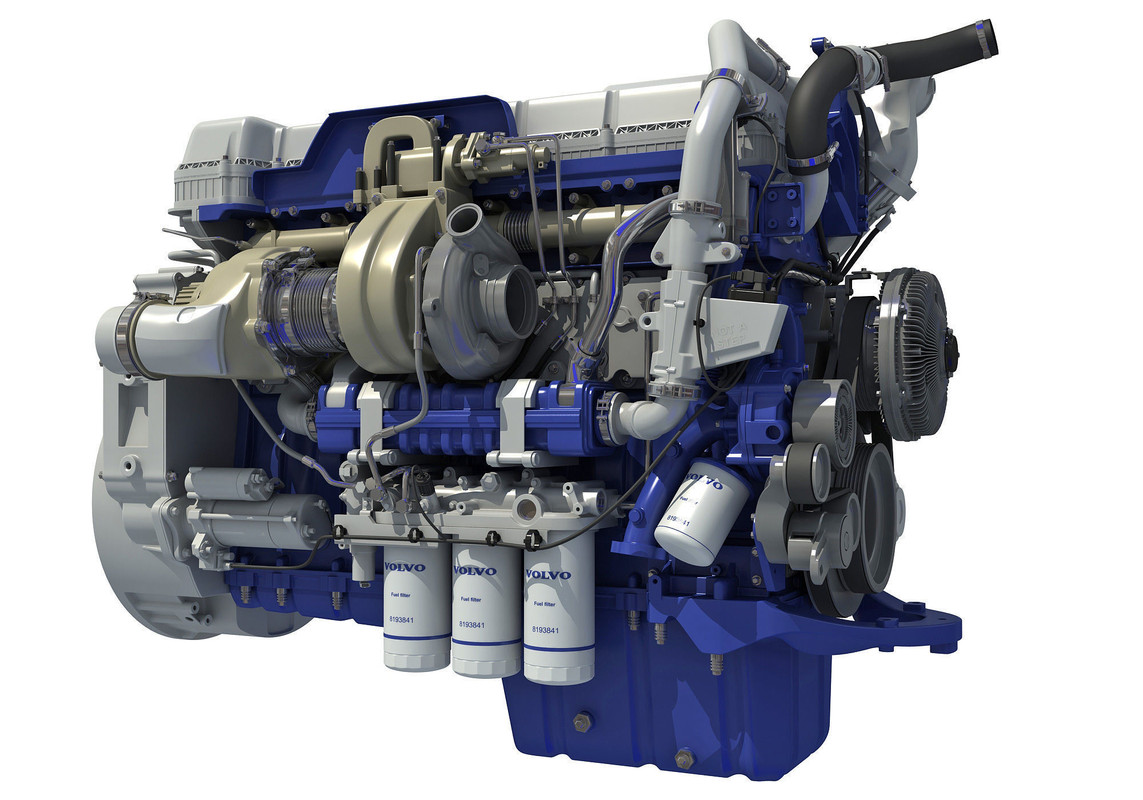

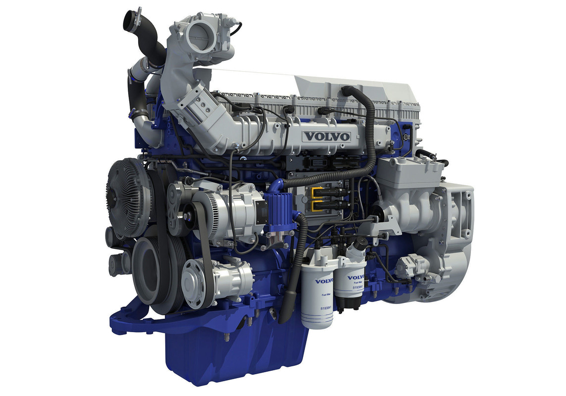

Решил я с мотором пуститься во все тяжкие. Купил вот такую 3D-модель.  ICQ/bo
https://i.postimg.cc/VN7MbNmQ/volvo-powertrain-d13-engine-3d-model-3.jpg
https://i.postimg.cc/s2f7XWF4/volvo-powertrain-d13-engine-3d-model-4.jpg
https://i.postimg.cc/pT4Fq1ms/volvo-powertrain-d13-engine-3d-model-1.jpg
https://i.postimg.cc/76fz1yZC/volvo-powertrain-d13-engine-3d-model-2.jpg

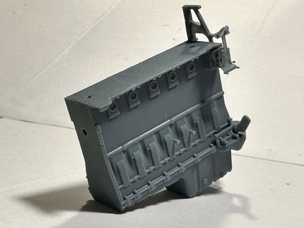

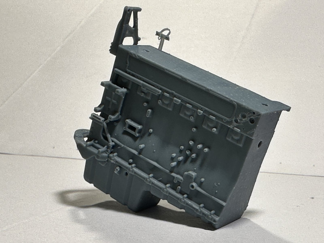

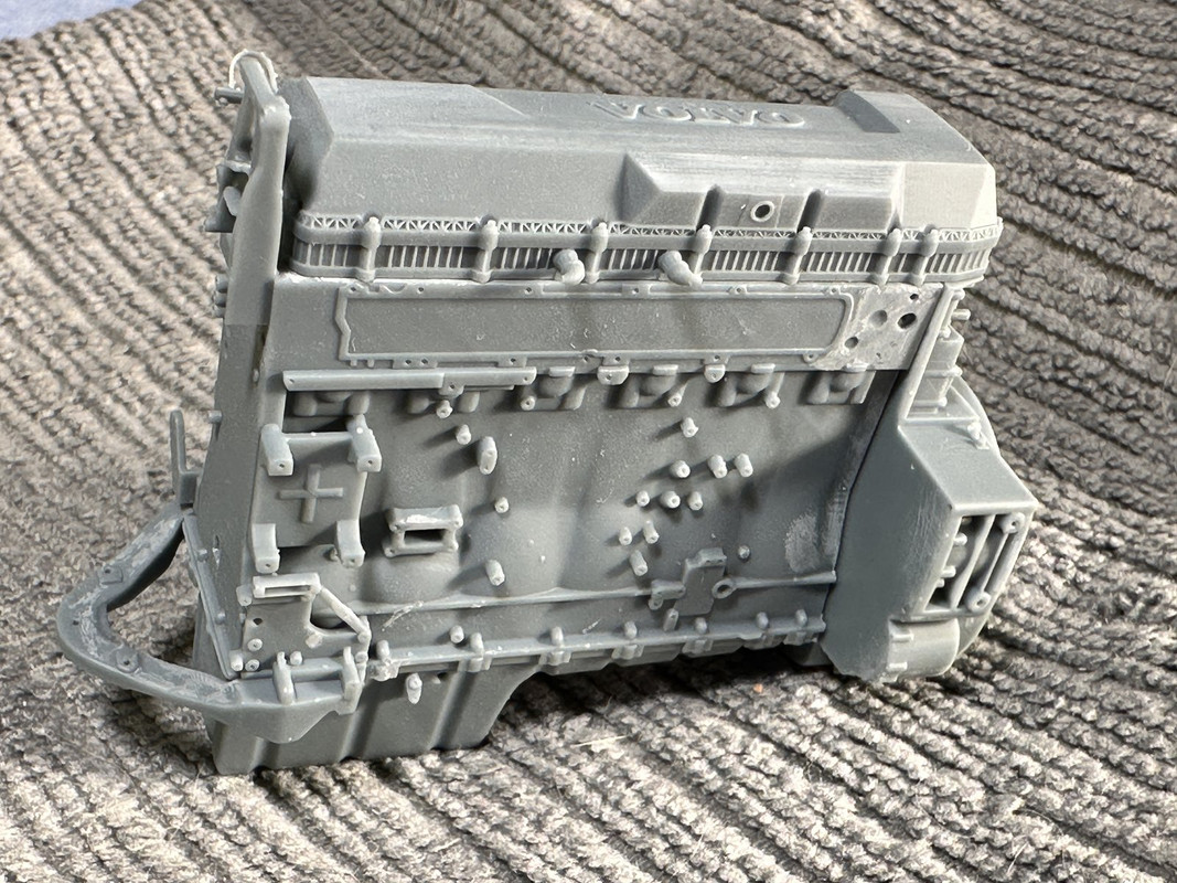

Хочу показать промежуточный этап выращивания мотора.
Вот так выглядит та часть, про которую я написал в предыдущем посте.
https://i.postimg.cc/Bvy8LbG3/IMG-9361.jpg
https://i.postimg.cc/vmDgZ9kX/IMG-9362.jpg
Сегодня к ней добавилось ещё две части. Теперь осталось достроить и напечатать только навесное.
https://i.postimg.cc/63v8dK9v/IMG-9393.jpg
16
Re: Volvo FH16 XL "Viking"
PETERSON сказал:
Шикарно выглядит! ICQ/ay Детализация на уровне,кажется что это не 24-й масштаб, а 14-й ICQ/ai

@Паша, @Серёга, Спасибо, друзья!

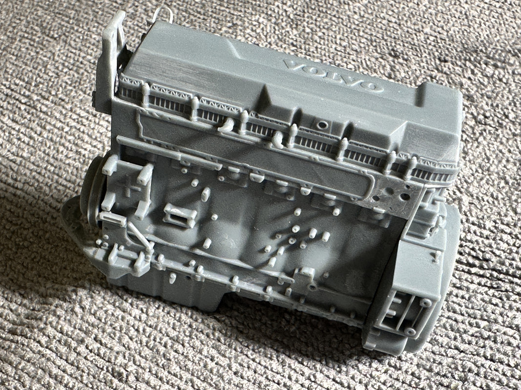

Вырастил переднюю крышку со шкивом. Подогнал все детали окончательно и склеил.
https://i.postimg.cc/MpS5ybgp/IMG-9399.jpg
https://i.postimg.cc/fW1BbhKX/IMG-9400.jpg
https://i.postimg.cc/28vTbXct/IMG-9401.jpg

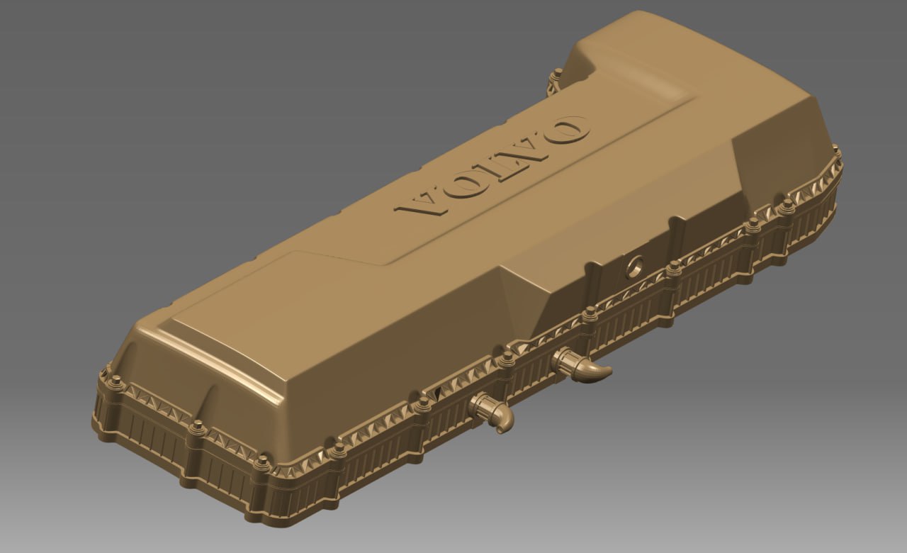

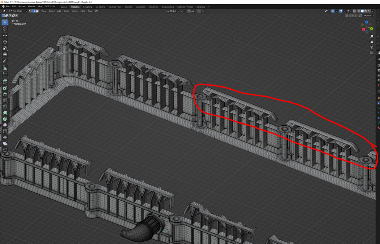

Они так были даны в модели. Если бы умел, то я бы, например, клапанную крышку отделил от головки блока. А так придётся масками пользоваться.
Вот эти рёбрышки я замучился достраивать. Но они были едиными с нижней частью.

И вся деталь вместе выглядела так.
https://i.postimg.cc/NGx4xN7d/01.jpg

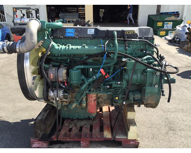

Вся нижняя часть мотора красится в зелёный цвет, а крышка в тёмно-серый. Так что крышку придётся маскировать.
https://i.postimg.cc/wMRBf4R7/Engines-Volvo-D13-6254682.jpg
Про цвет понял .
А про деталь на фото2 не понял , хочешь сказать , что  не знаешь как разделить деталь плоскостью на две части ?
22

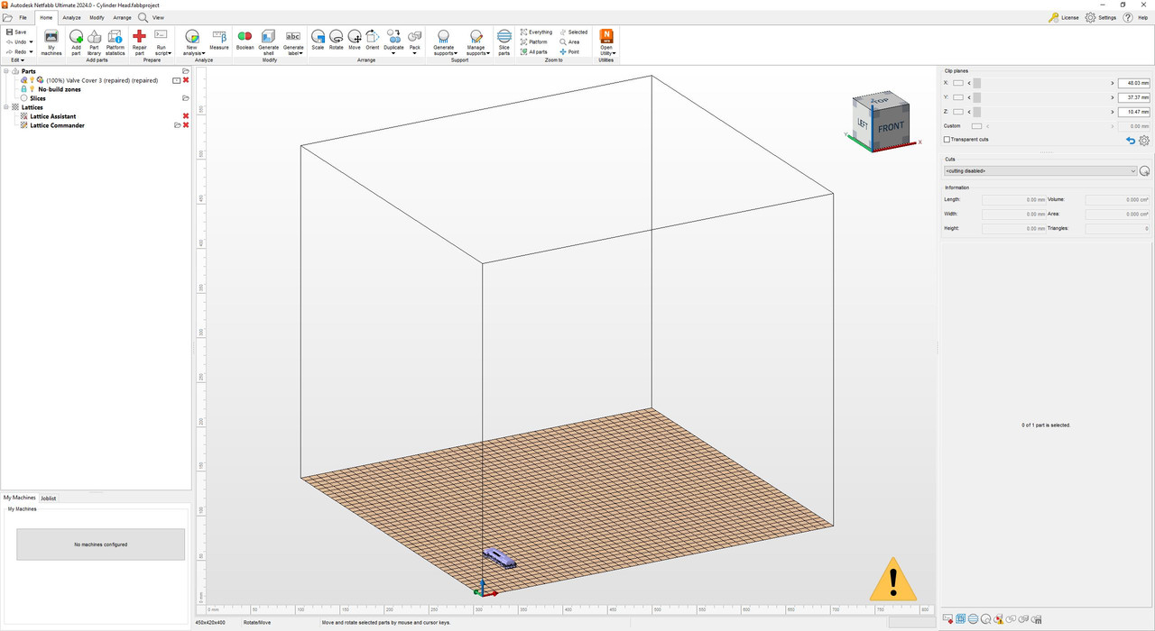

Не знаю. Нужно искать уроки в Интернете. Да и хрен с ним. Покраска - не самое сложное в этом движке.
И ещё. Это не просто оболочка, а куча отдельных элементов, объединённых в одну деталь. Если порезать плоскостью, порежутся и все 100500 тел, из которых состоят рёбра жёсткости. Боюсь, слайсер сглючит при подготовке к печати. На шкиве, например, я не замкнул в тела все рёбра, в результате слайсер построил мне лишнюю шишку в углублении, которую я потом долго и мучительно вырезал ножом и ровнял наждачкой.
23
Поставь себе netfabb - очень простая и понятная программа для подготовки к печати . Режет легко и лечит на автомате .
24
Dron сказал:
Спасибо. Поставил. Теперь ещё одну программу в жизни нужно осваивать. Ничего не понятно пока. Но интуитивно смог загрузить в программу деталь. Разобрался без уроков. Но дальше всё, тупик.  ICQ/bn
https://i.postimg.cc/FHjqZPwK/image.jpg
25
Михаил , я пользуюсь этой программой только для резки и главное проверки и лечения . Посмотри два коротких видеоурока про резку и лечение , там всё просто . В правом нижнем углу у тебя светится восклицательный знак в треугольнике - значит модель с ошибками , жми красный крест и т.д.
