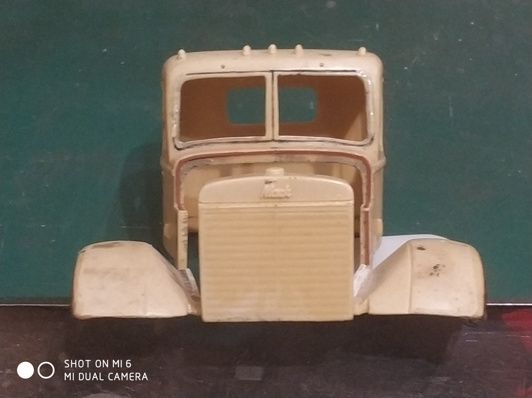

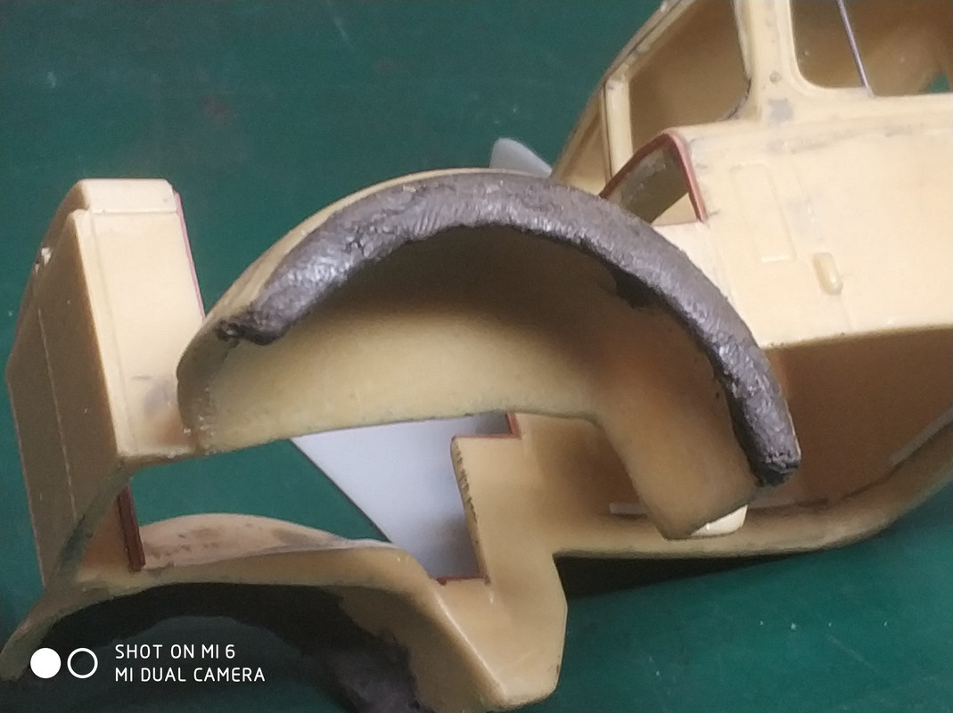

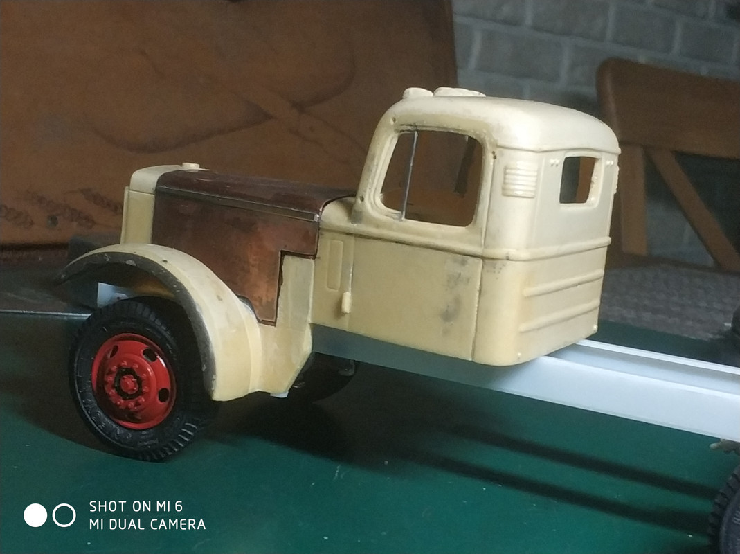

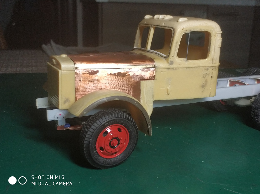

Дело в том, что после сборки переднего моста и установки его на своё место, вылезло такое, что я , честно говоря, хотел закрывать этот проект. Поставил кабину на раму и ужаснулся. Передние крылья так "улетели" вверх, что не знал что здесь можно сделать.
Долго рассматривая фото понял, что надо попробовать с помощью кипятка опустить их вниз. За конкретный подсказ спасибо Александру ака RUNNER.Такого никогда не делал. В итоге, поливал трясущимися руками местА крепления крыльев из нагретого чайника. После , небольшим усилием потянул крылья вниз. И получилось!
Также оказалось, что сами крылья немного неправильной формы. С помощью холодной сварки ещё немного нарастил крылья вниз. Результат меня вполне устроил.

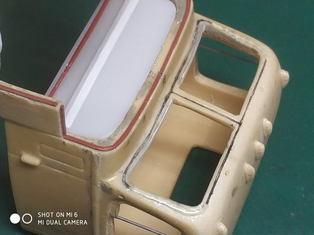

Продолжая исправлять некоторые пенки модели, попытался исправить боковины передних окон. Мелким сверлом наделал несколько несквозных отверстий в углублениях и залил их эпоксидной смолой с двуокисью титана. Позже постараюсь правильно прочертить границы обрамления стёкол.
Re: МАСК LT truck
Сергей, учти, что кабину еще придется приподнять на 3-4 мм над рамой. От рамы до верха кабины должно получиться 64 мм по хорошему ( если конечно размеры кабины правильные).
А с рамками лобовухи это мазохизм конечно
. Будь у меня такая кабина, я бы их вырезал нафиг и сделал бы новые правильной формы из тонкого пластика. Но тут хозяин - барин как говорится...
Re: МАСК LT truck
Денис!
Вот это очень большой и больной вопрос!
Про зазор от рамы я знаю. Спасибо за инфу. Обязательно воспользуюсь.
Вот только что из этого выйдет?
Тут ещё другая беда. Вся кабина дырявая, как платье в горошек! Дунул вчера грунтовкой чуток, так такое повылазило... Полдня затирал шпаклей "осьпинки".

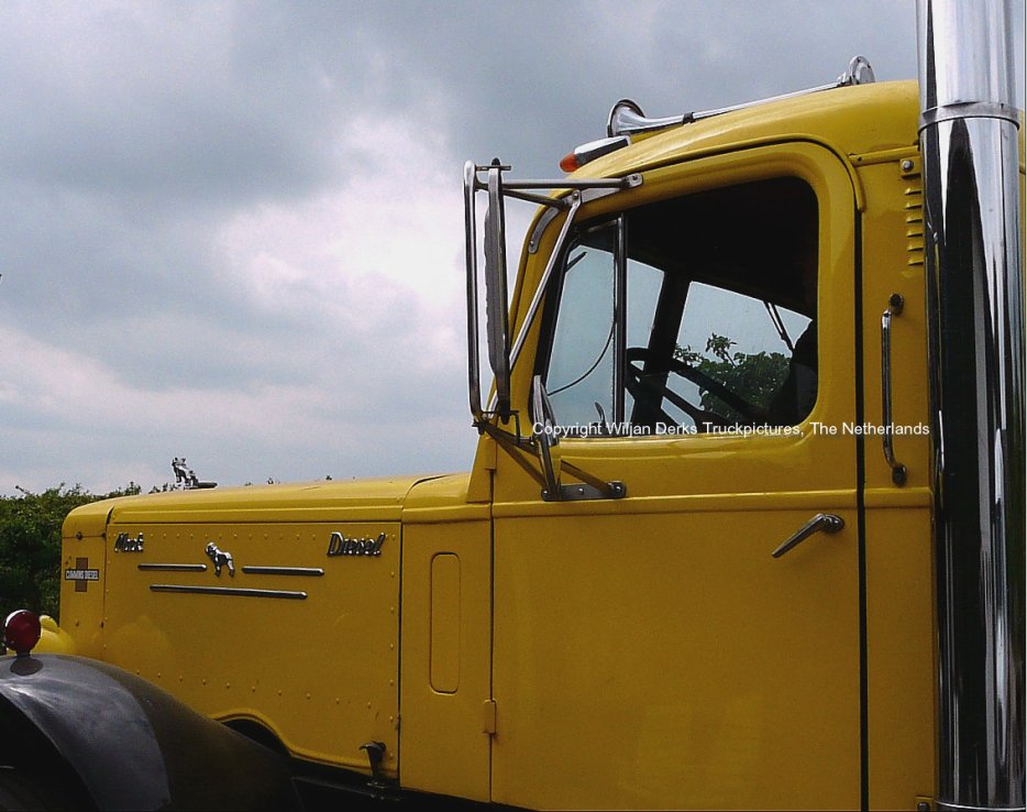

P.S. Спасибо за фото! Очень информативное. Откуда, если не секрет?
Re: МАСК LT truck
Всегда пожалуйста, Сергей!
Просто сделал скриншот с видеообзора этого Мака: https://www.youtube.com/watch?v=obwtwmLFiMQ
По этому грузовику фото и видео в нете, к счастью, предостаточно.

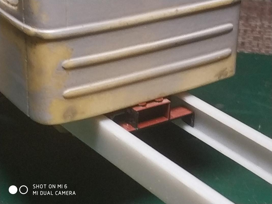

Хорошо видна задняя опора кабины! Вот только неясно, как она крепится к раме.
У меня есть немного другой вариант.
Re: МАСК LT truck
Вот она:
Re: МАСК LT truck
Денис!
Спасибо.
Правда, мой вариант кажется попроще.
Re: МАСК LT truck

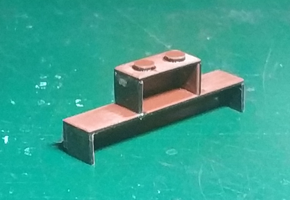

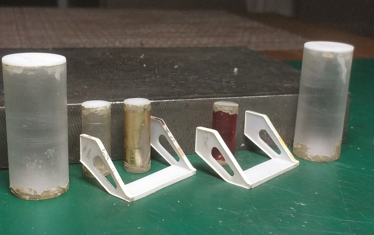

Немного мелочёвки на раму. Ступеньки под кабину, топливные баки и воздушные резервуары.
Задняя опора под кабину.
Re: МАСК LT truck

63 08-06-2025 21:15:02 (изменено: sb, 08-06-2025 21:38:31)
Re: МАСК LT truck
Вот такие ящики на ступеньках получились.
Re: МАСК LT truck
@sb, Кронштейны ступенек шикарные!
А у ящиков в оригинале вроде же по два замочка...

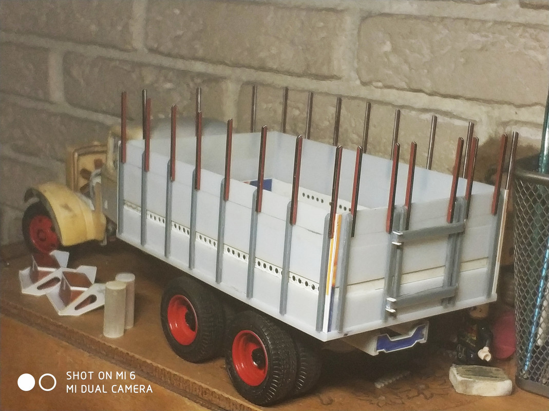

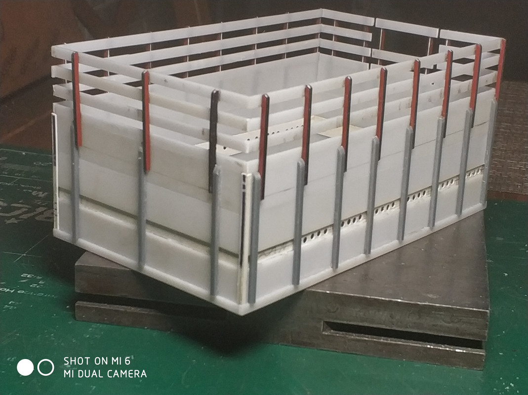

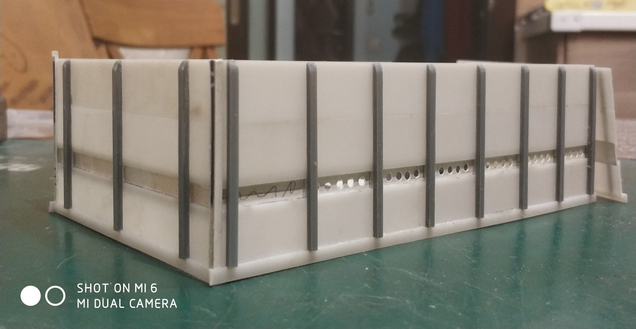

Вот такая заготовка для кузова-скотовоза.
Re: МАСК LT truck
@sb, А верхние нарощеные борта будешь строить?
Re: МАСК LT truck
Я думаю стоит,а то скот по выскакивает.
70 11-06-2025 22:07:54 (изменено: sb, 11-06-2025 22:08:43)
Re: МАСК LT truck
Я думаю стоит, а то скот по выскакивает.
Граждане!
Ну опять вы так спешите!
Конечно хрюшКОВ и овечКОВ необходимо обезопасить от непредусмотренных поступков!!!

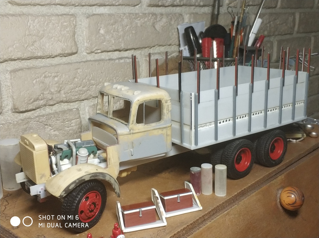

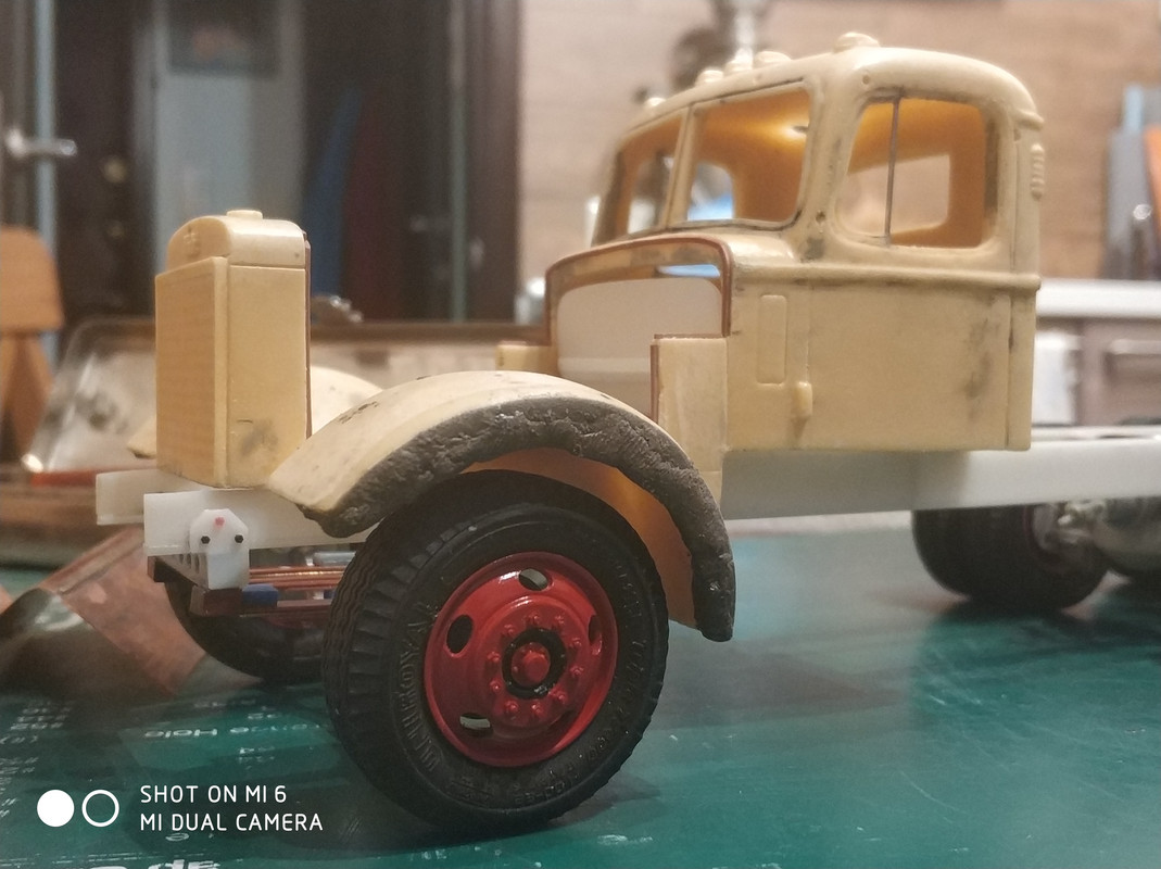

Итак. Кабина постепенно обрастает необходимыми элементами.
Как то так.
Пока.

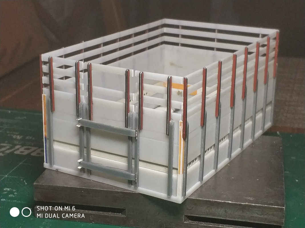

Re: МАСК LT truck
Ну вот, теперь никакие хрюшки и овечки не убегут.
Обвязка готова.
Re: МАСК LT truck
Красота!
Категорически Поддерживаю! Какие, однако, ударные стахановские темпы!
Re: МАСК LT truck
И задняя калитка будет открываться?.
