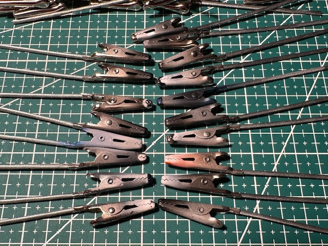

@RUNNER, а зачем их отмывать?  ICQ/bw Лично я никогда не отмываю. Это же не аэрограф, который нужно в чистоте содержать.
152
Re: White Freightliner SD
Юра, а ты как потом "крокодилов" отмываешь?
Саша,через каждые 3-4 модели по мере того как уже и зубчиков становится не видно опускаю "крокодилов" головой вниз в банку и заливаю дешевым 646 из соседнего хозмага,что то растворяется,что то слазит кусками,где то щеточкой помогу,и снова все как новенькое.
Все верно,если не красить то чего их отмывать.

https://i.postimg.cc/65Kf09PT/IMG_3881.jpg

Это как грязь, толще двух сантиметров сама отваливается....  ICQ/ag  ICQ/ag  ICQ/ag

А в чём проблема? Они же металлические. Бросил в растворитель и нет проблем!
Ну я примерно так и предполагал.. У меня есть такие "крокодилы", но предпочитаю красить на зубочистках, или на проволочках. Крупные детали (кабина, двигатель) приклеиваю на остатки литников.

@RUNNER, Саша,мне удобно на крокодилах,даже если есть отверстие что бы вставить зубочистку то потом зубочистку все равно в крокодил,так же клею кусочки литников и потом на крокодила,удобно держать,руки более менее чистые и  сушить на них хорошо.
