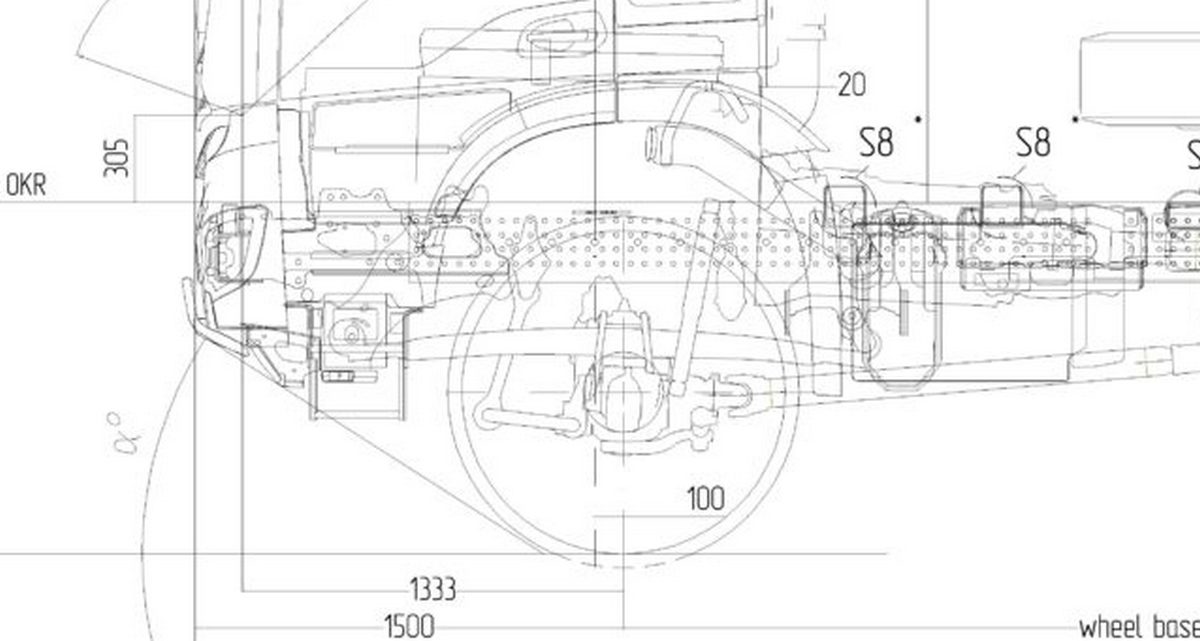

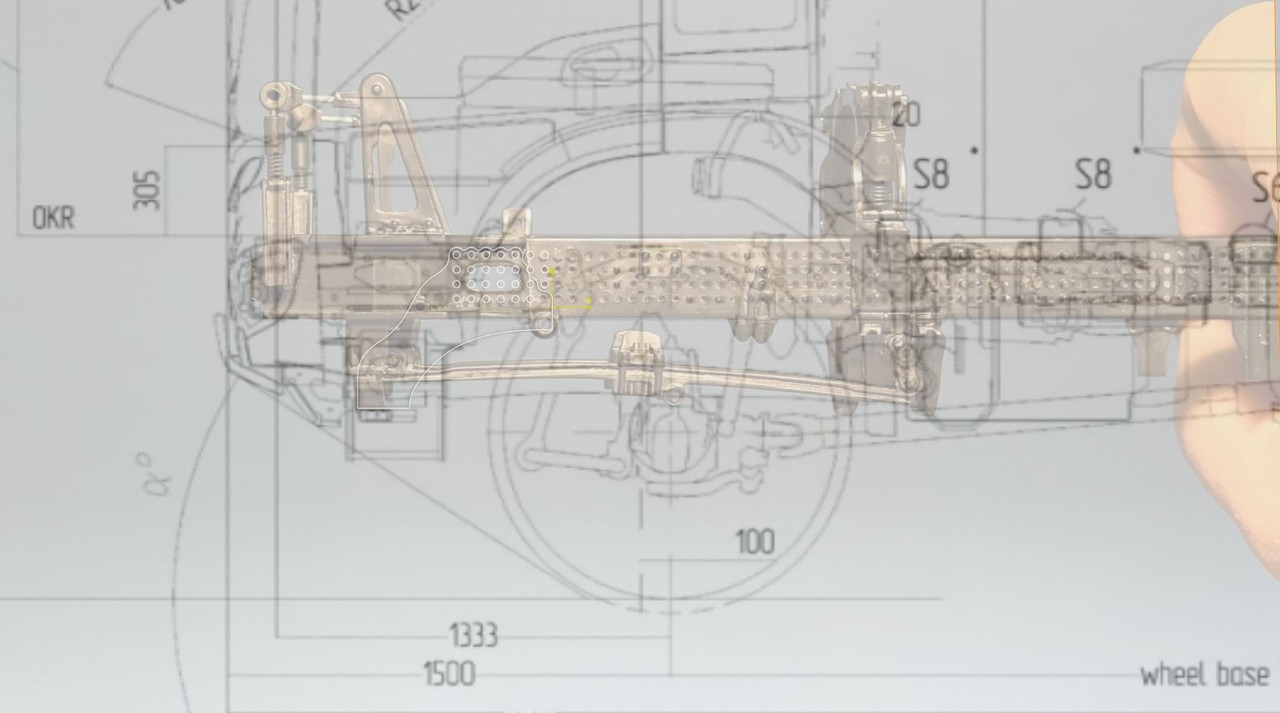

О! Тут рессоры в обратную сторону выгнуты?
116 (изменено: Heisenberg, 06-03-2026 18:31:59)
Re: Mercedes-Benz Actros MP4 Giga Space
Да.
Это Арокс, но по шасси много общего.
https://i.postimg.cc/rsvWcNKD/0125.jpg
118
Это Арокс
Шасси одинаковое. Вопрос только для каких условий: шоссейный или пересеченка.

Heisenberg сказал:
Конкретно этот чертёж - полноприводный Арокс 6х6. Отличия видны: как минимум колёса большего диаметра, из-за чего мост сдвинут назад и стабилизатор поперечной устойчивости в другом месте.
