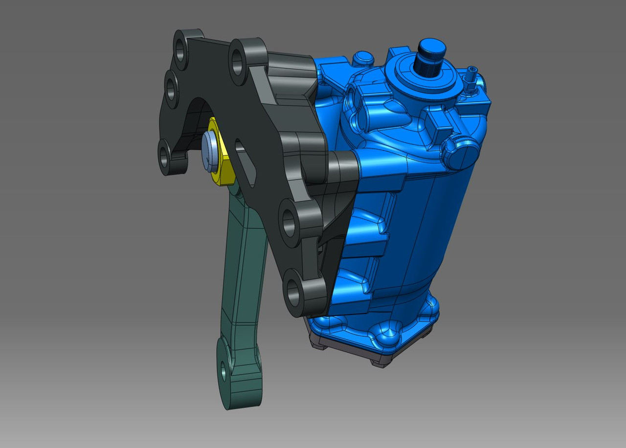

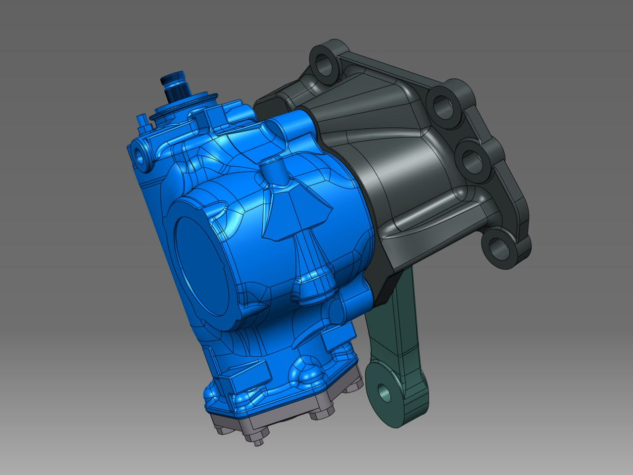

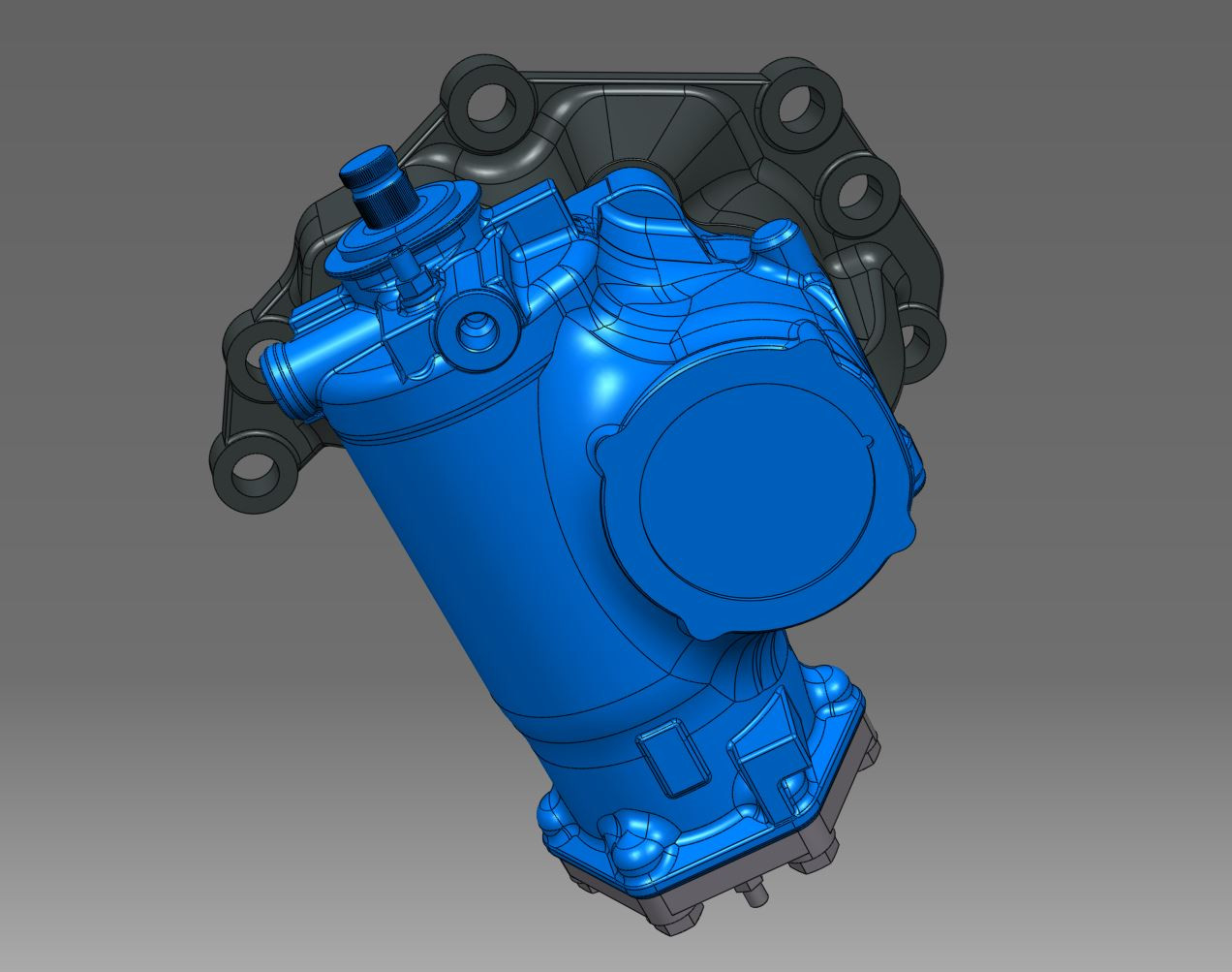

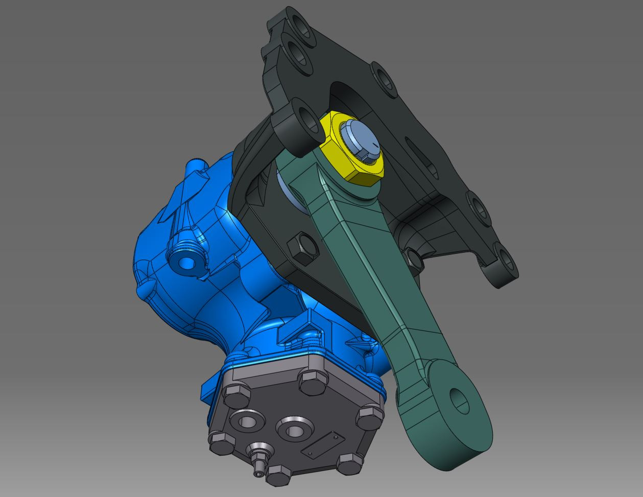

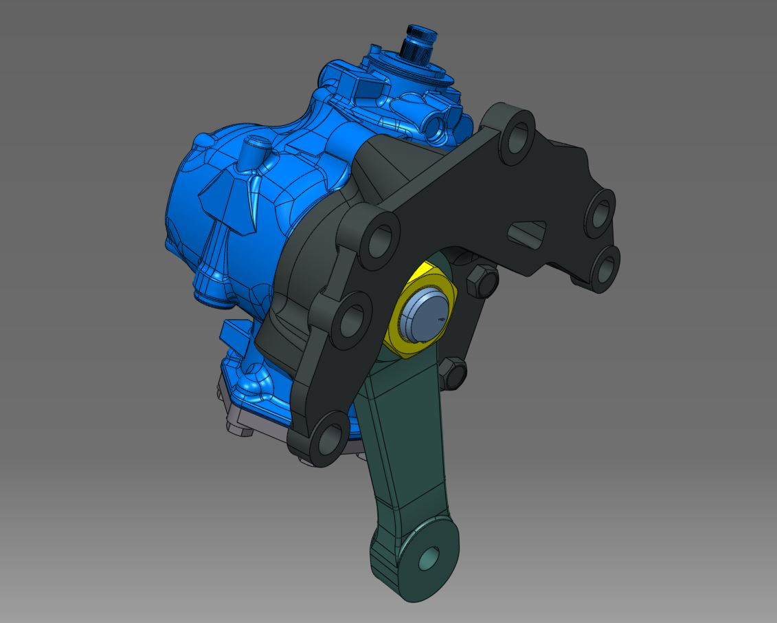

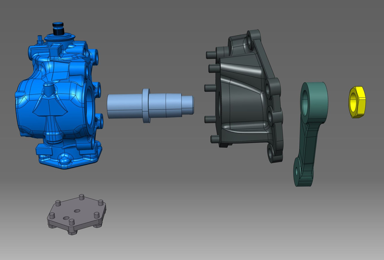

Продолжим. Построил рулевой редуктор.
https://i.postimg.cc/5NQssPN0/Рулевой_редуктор_11.jpg
https://i.postimg.cc/dtZ55WtV/Рулевой_редуктор_08.jpg
https://i.postimg.cc/Hs866SsW/Рулевой_редуктор_09.jpg
https://i.postimg.cc/Hs866SsT/Рулевой_редуктор_07.jpg
https://i.postimg.cc/Kv3009vZ/Рулевой_редуктор_10.jpg
https://i.postimg.cc/nc933dcr/Рулевой_редуктор_12.jpg

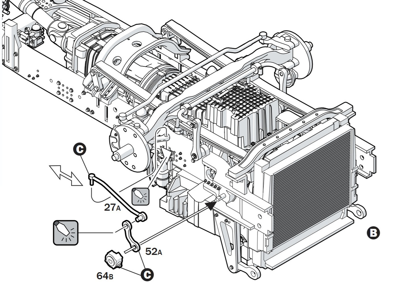

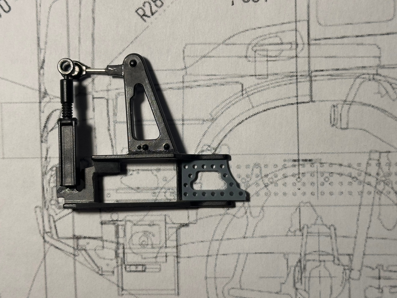

Итал вместо огромного рулевого редуктора даёт моделистам вот такой непонятный огрызок (деталь 64Б).
https://i.postimg.cc/Y2zFMYn3/1525154032-png-3c9cba721cd9c7ca1b842d0e2d4e7dcb.jpg

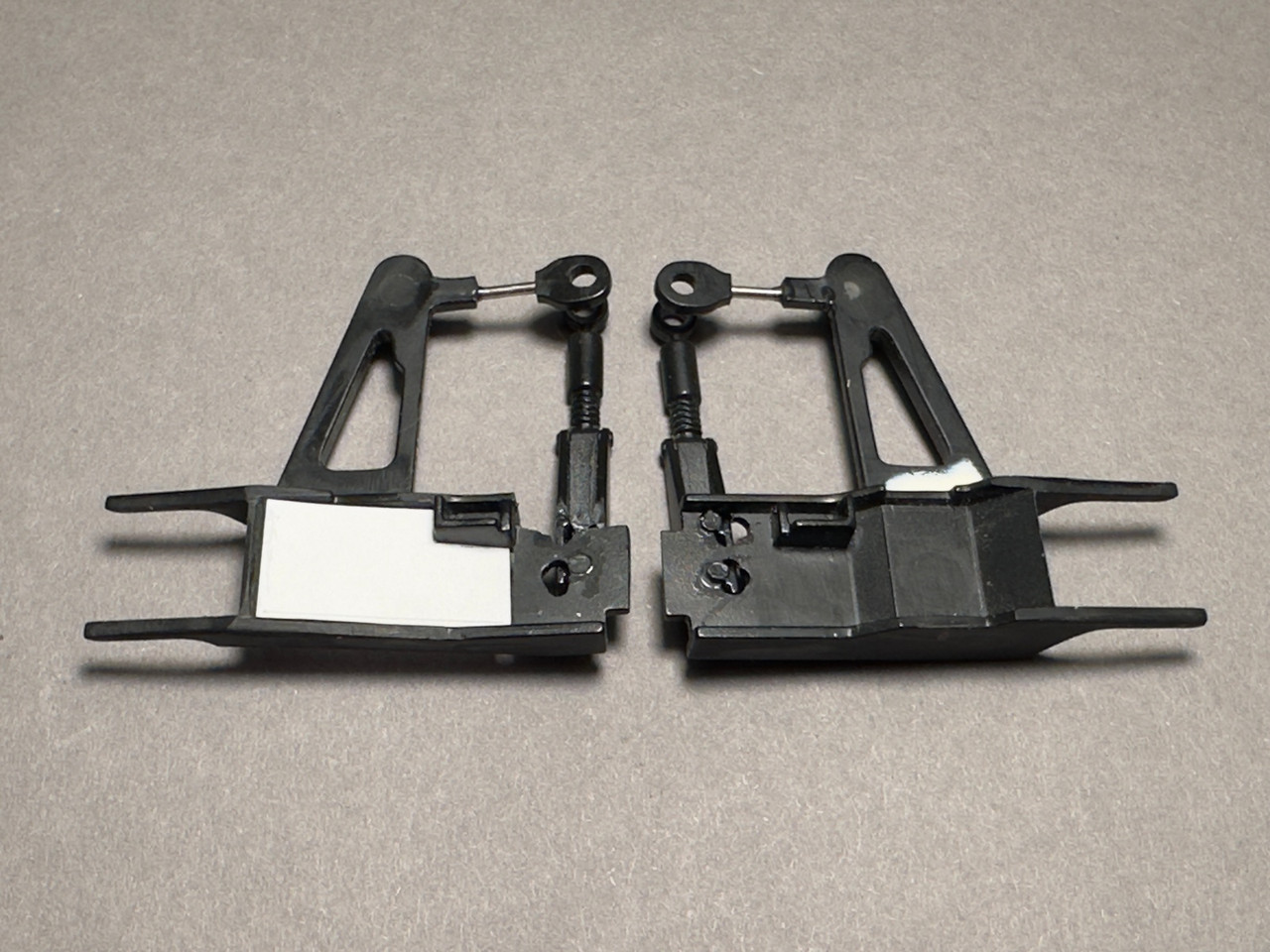

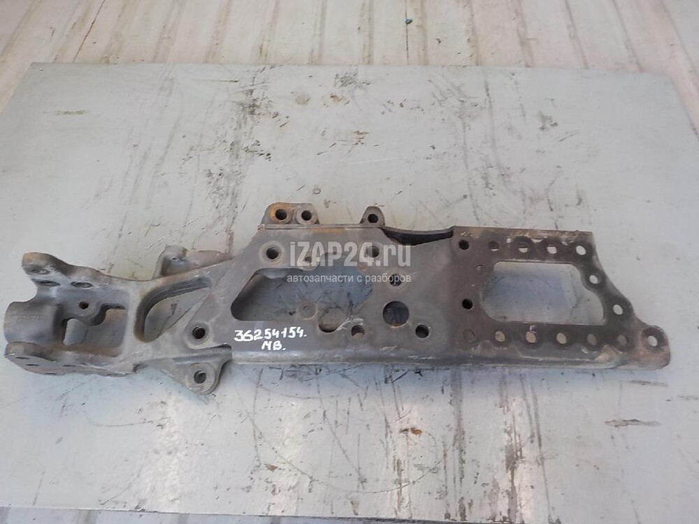

Начал править форму отрезанных ранее передних частей рамы. Итал там нафантазировал что-то совершенно непохожее на оригинал. На оригинале вот так.
https://i.postimg.cc/k4dVdgWw/352318770-kronshteyn-usilitelya-perednego-bampera-pravyiy-mercedes-benz-truck-actros-mp4-2012-960310.jpg
Я вырезал всю фантазию Итала вместе с огрызком рулевого механизма из середины лонжерона. Полностью форму оригинального лонжерона я не повторю, но хотя бы приближусь.
https://i.postimg.cc/NMydZb7G/IMG_5543.jpg

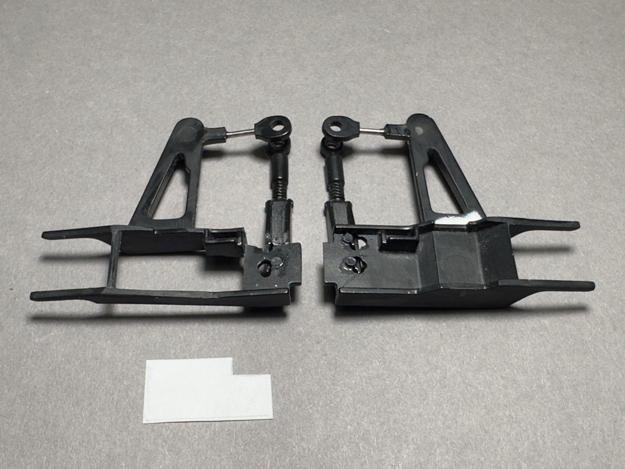

Вот так в сравнении с нетронутой второй частью. Изготовил бумажный шаблон серединки.
https://i.postimg.cc/9M4Ls1tF/IMG_5542.jpg
Тут уже с вклеенным кусочком полистирола.
https://i.postimg.cc/FRfTwGgH/IMG_5541.jpg

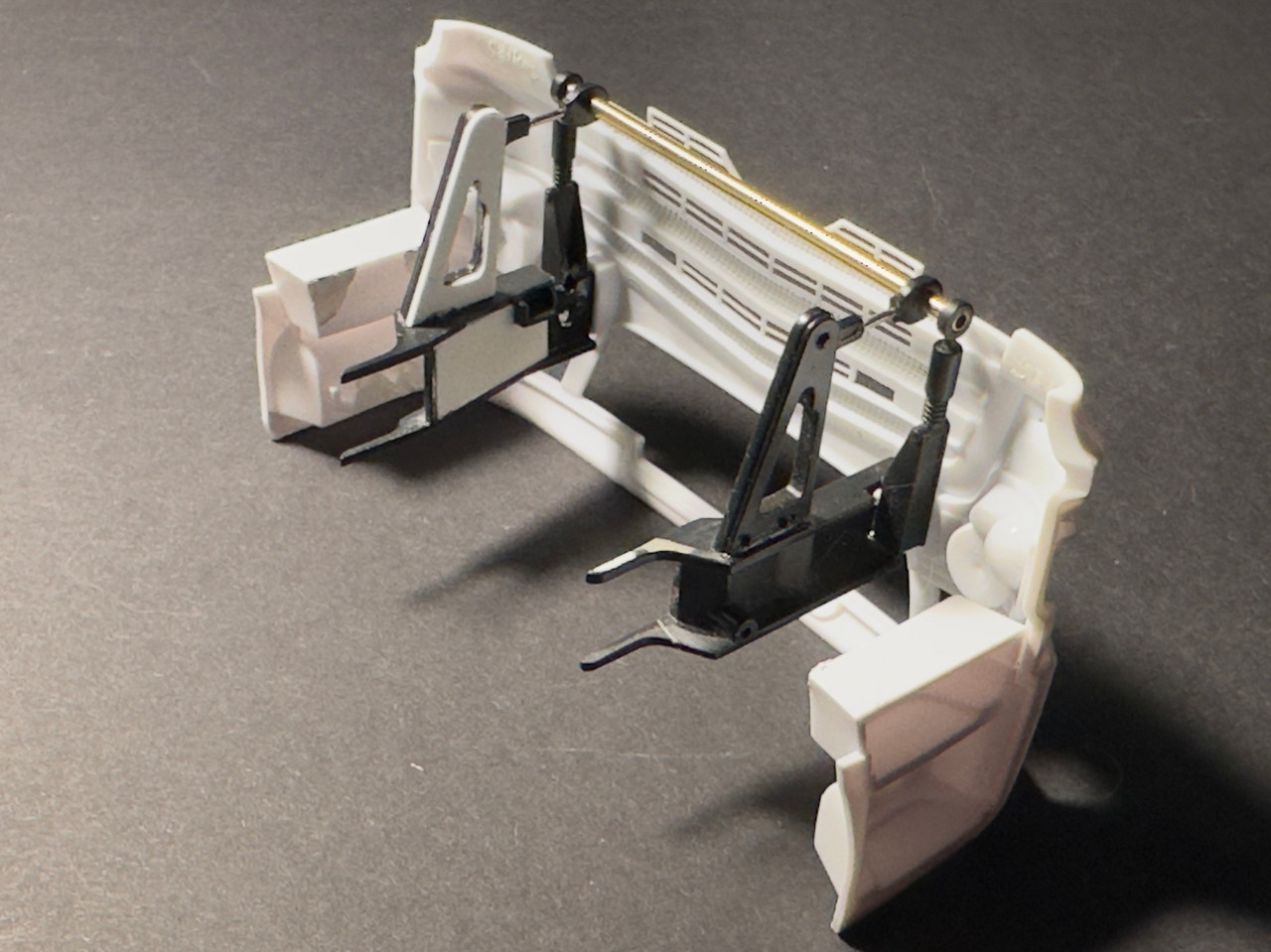

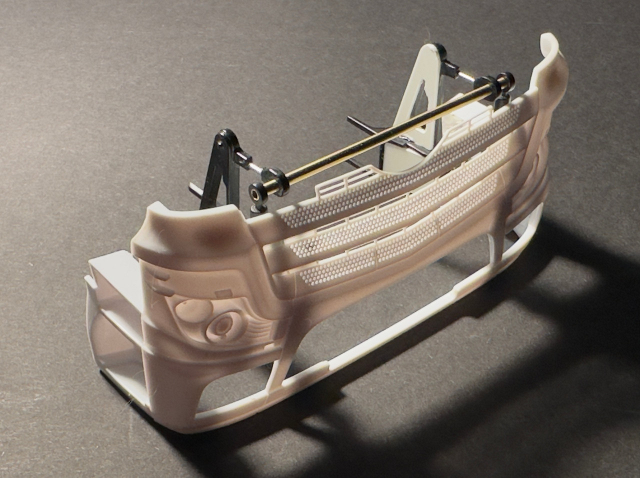

Вертикальную стойку крепления рычага кабины нарастил по толщине таким же полистиролом. Примерка к бамперу.
https://i.postimg.cc/d175gnmD/IMG_5548.jpg
https://i.postimg.cc/xCk6Bgyf/IMG_5547.jpg
На сегодня всё.
