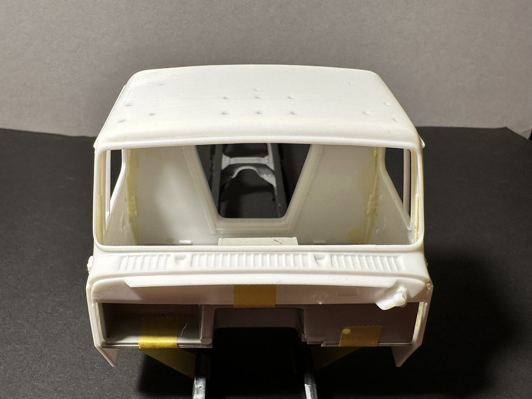

У меня все стало нормально, там помоемому проставочка спереди на пол кабины вклеивается.
Вот что откопал на компе...
У мню было так:
 Сейчас уже не вспомню, но, по-моему, с проставкой было ещё хуже.. :pardon:
Практически, как на Урале...  :D
Спасибо за ответы, друзья! Значит, будем опускать заднюю часть кабины.
Цитата: sanekтам помоемому проставочка спереди на пол кабины вклеивается
Я собрал по схеме. Никаких там проставок нет. Видать, это косяк кита.

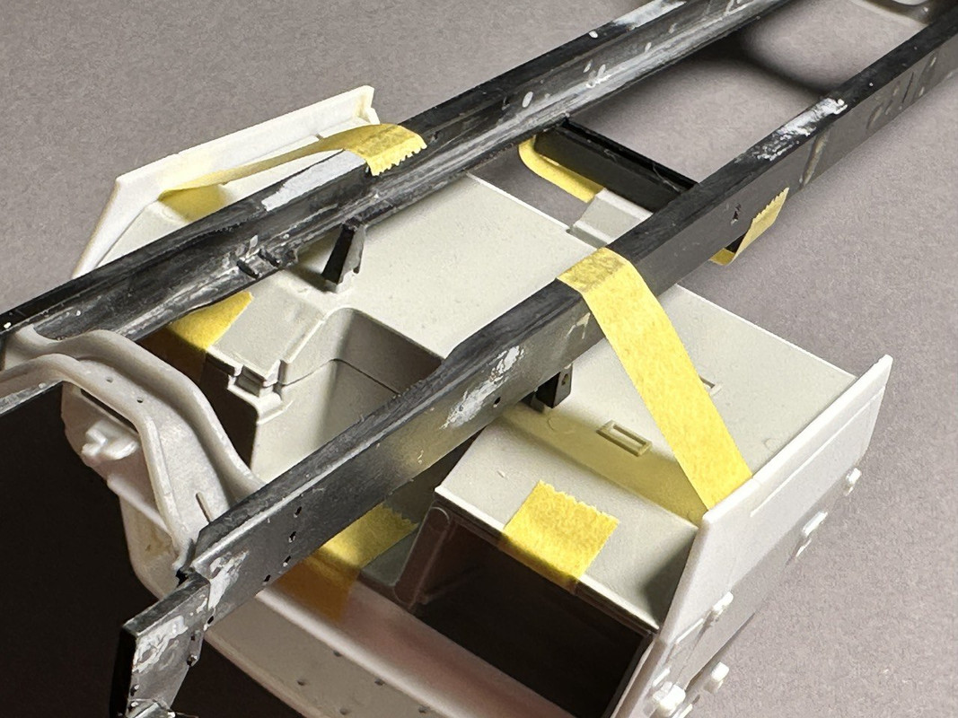

Вот, родное крепление кабины к раме. Пусть сохранится для истории.

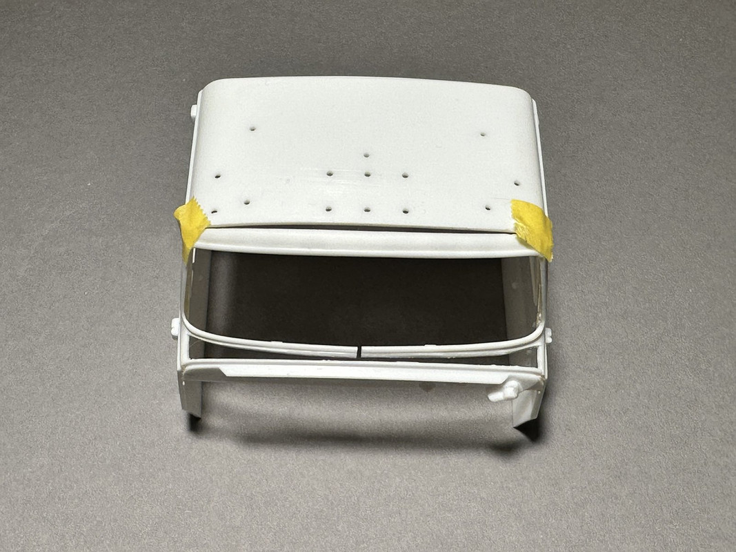

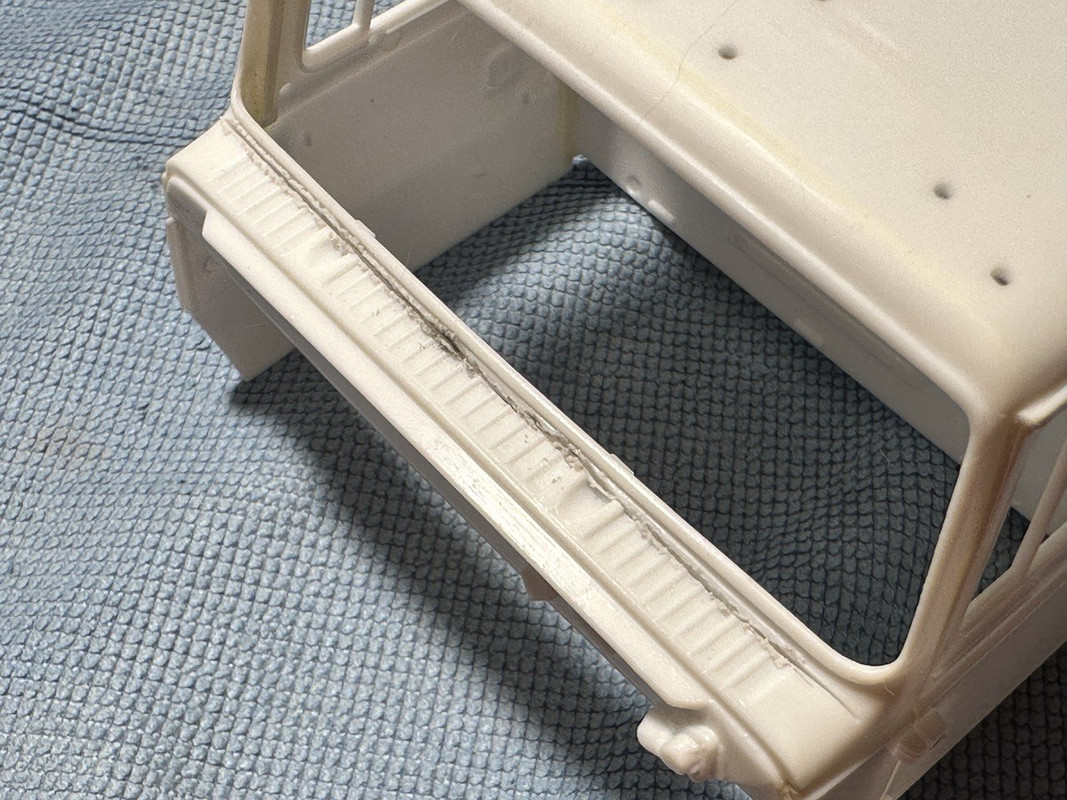

И ещё о грустном. Мне постоянно не давала покоя какая-то непохожесть кабины на оригинал, но никак не мог понять, в чём причина. А сегодня, наконец-то, увидел проблему. Вся фишка в неправильной форме ветрового стекла - оно у Италери почти плоское.
И я решился резать.
https://youtu.be/cn1XLUALTkk?si=mxMr3uCr3JyO7-FH
Подоконник буду строить в 3D, поскольку он тоже должен быть выгнутым, а не прямым. И решётки на нём совершенно неправильные.

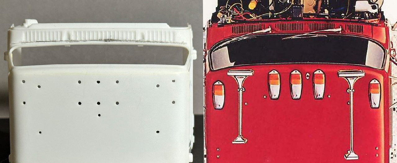

Всё верно. Меняется всё вышеперечисленное. Возможно, ты забыл про козырёк. Сегодня посмотрел на фотки и окончательно убедился в правильности выбранного пути.
И фонарики на крыше Итал на одной прямой сбацал, а должны быть на разных.
На АМТшной кабине с изгибом чуть получше, но тоже не номинал. Зато прорези  под стеклом правильные..  :D
Козырёк с Аэромаксом одинаковый у Итала... :pardon:

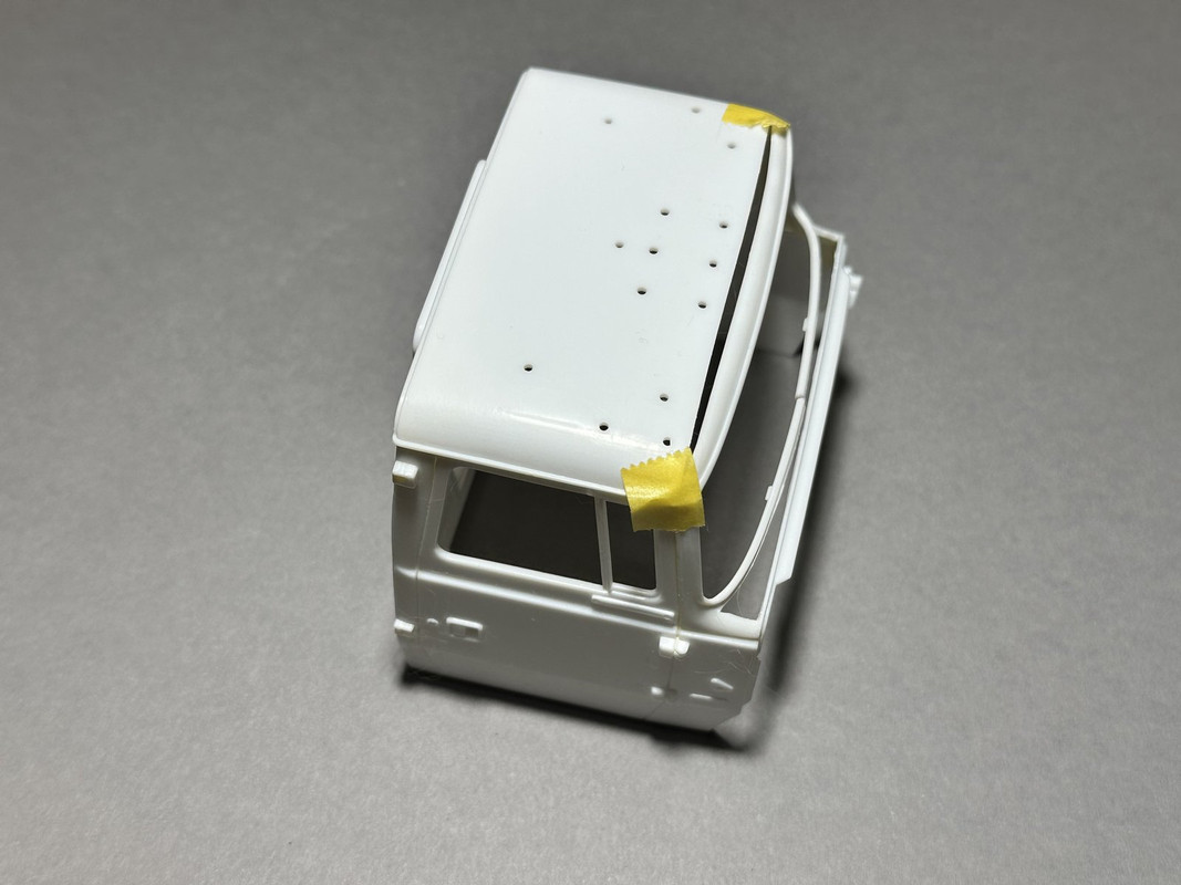

Пока вот так получается. Не идеал, конечно, но уже и не плоское.

Приветствую! Я понимаю, что стройка заморожена, но спрошу у Миши, пока он помнит: как гнул крышу и подоконник? Подоконник по оправке?
Цитата: Серёгакак гнул крышу и подоконник?
Пальцами, на глазок. Пластик упрямый, зараза. Согнёшь его, вроде держится нужная форма, а спустя какое-то время снова пытается вернуться к исходному состоянию. Надо вклеивать вставки, чтобы форма окончательно зафиксировалась.
