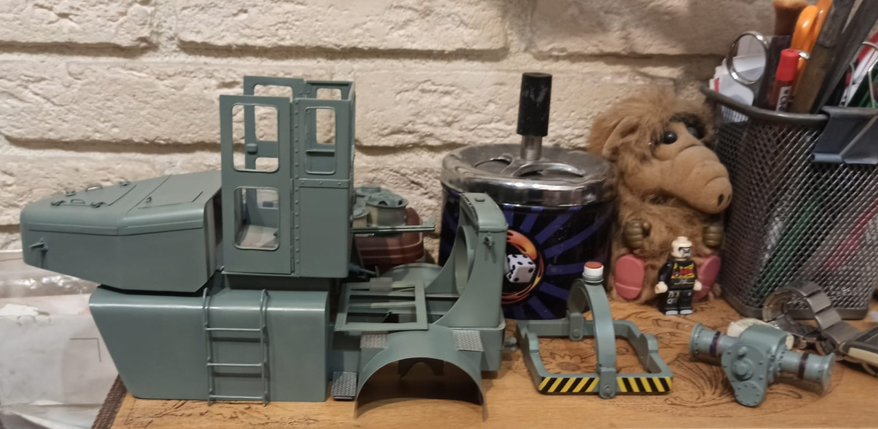

Проба пера по крупному спустя два года.
Не очень понятно. Какое-то всё бледное и очень светлое. И у меня есть вопрос: застёжки капота так и будут валяться в горизонте?

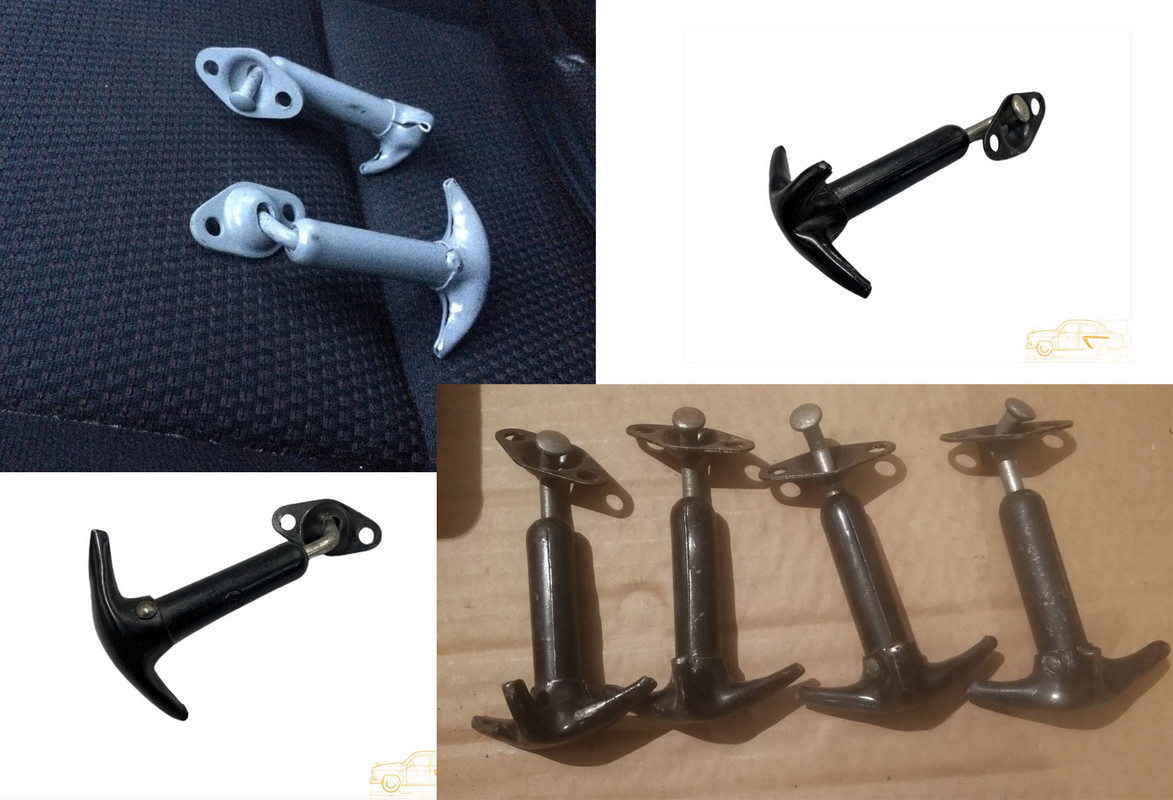

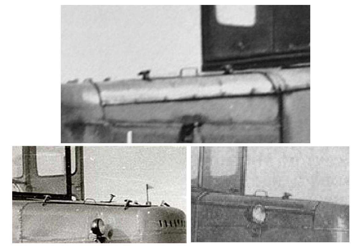

Я думаю, что в качестве замков капота выступали вот такие крючки от ГАЗ-69 плюс П-образные скобки на капоте.
Цвет абсолютно искажён! К сожалению.
У меня каток намного темнее и чуток в зелень. Так сработали краски при смешивании. Но мне понравилось.
А вот замки... Не было у меня таких фото. Принцип работы то оказался совсем другим.  :sorry:
Попытался снять по другому, дабы показать цвет. Хотя бы приблизительно.
Вот, уже похоже на правду!  :thumbsup:
