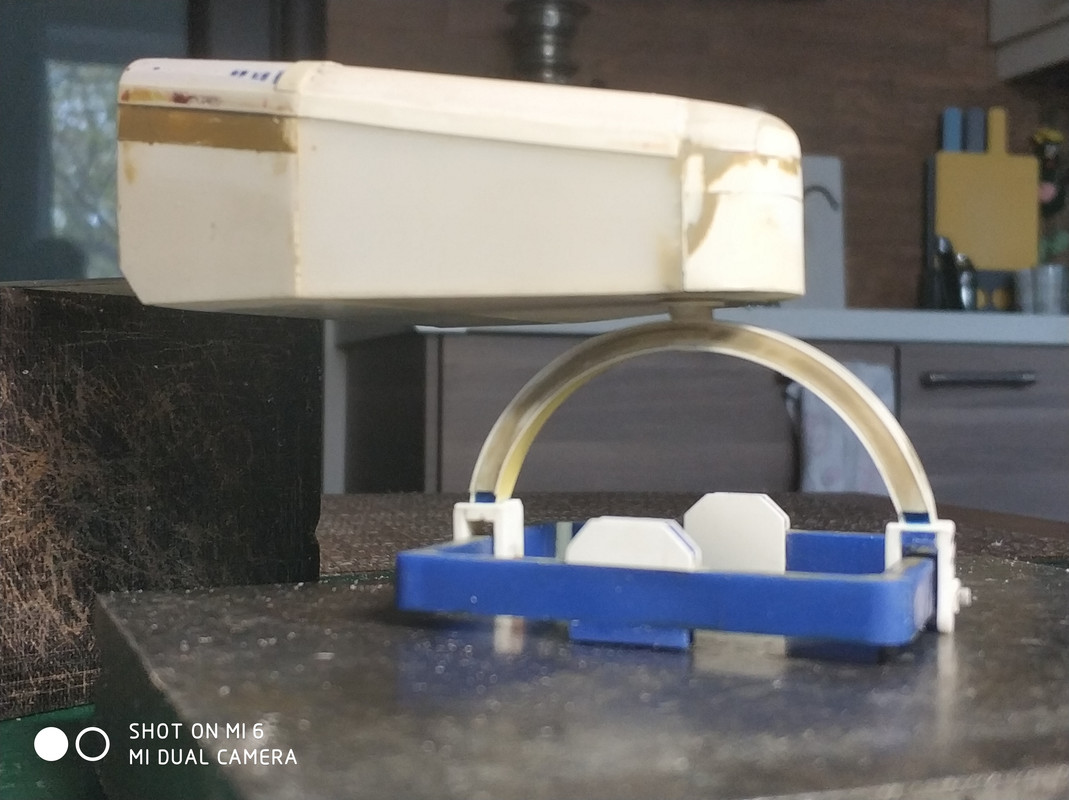

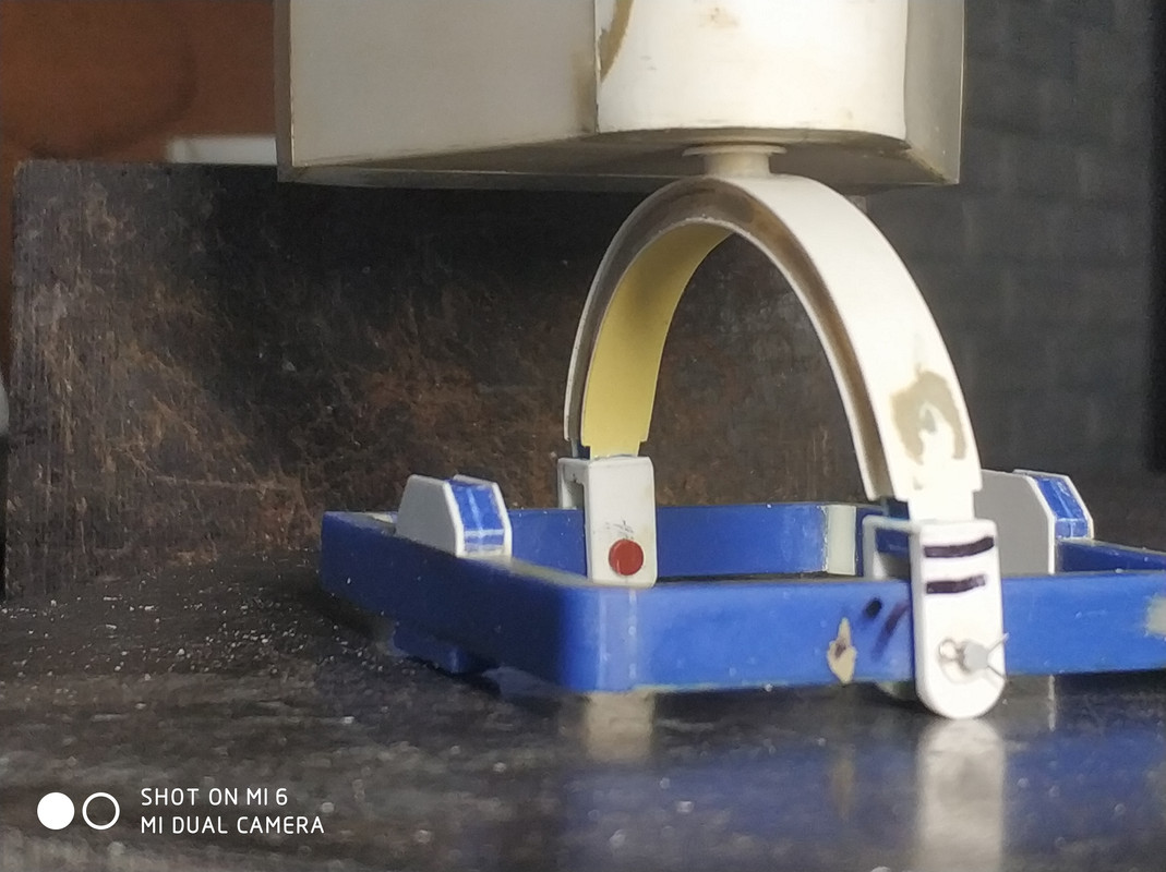

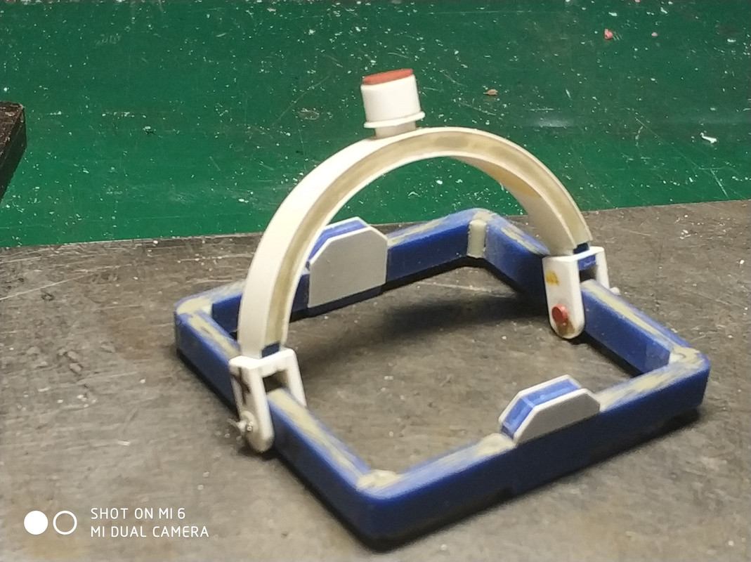

Цитата: СерёгаСерёг, дугу как делал?
Только с третьего раза получилось. Из миллиметрового полистирола нарезал три полоски чуть длиннее дуги. Обильно смазал модельным клеем, сложил и обогнул об "трубу". / Туба крем для бритья/. Крепко зафиксировл малярным скотчем. Оставил на сутки сохнуть. Причем, диаметр трубы был меньше нужного на 3мм. После высыхания, дуга сыграла /разогнулась/  в плюс на эти 3 мм. Получилось идеально!
Кстати. До этого пытался получить дугу методом нагрева в горячей воде. /Неправильно делал/. Также пытался заготовку греть на газу. Поплыла во все стороны.
Цитата: RUNNERВот она, старая школа! Никаких "растишек", всё вручную, и идеальная геометрия!
100%
Для крепления передней тележки изготовил шкворень. А также корпусную втолку, дабы тележка имела свободное вращение в любую сторону. После окраски вся конструкция будет вклеена в днище. Оси вращения снабдил шайбами и шплинтами.
Прикинул предварительно тележку с корпусом.
Цитата: sbКрепко зафиксировл малярным скотчем.
Это сколько ж ты витков скотча намотал, чтобы держало 3 полосы по 1мм? Но главное, что результат достигнут!
А потом с двух сторон - ещё по полосе 0.5?
Красота!
Сергей
Я же подчеркнул, что обильно смазал клеем каждую из треёх полос. Они под его воздействием прилично "размягчились". Поэтому хватило всего два витка скотча.
0,5 полистирол приклеил уже по готовому коромыслу.

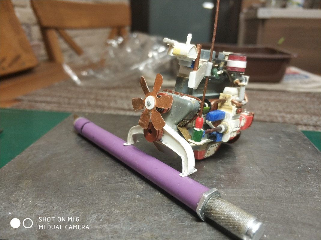

Дабы закончить двигатель, сделал вентилятор.
Прикинул его на двигателе.

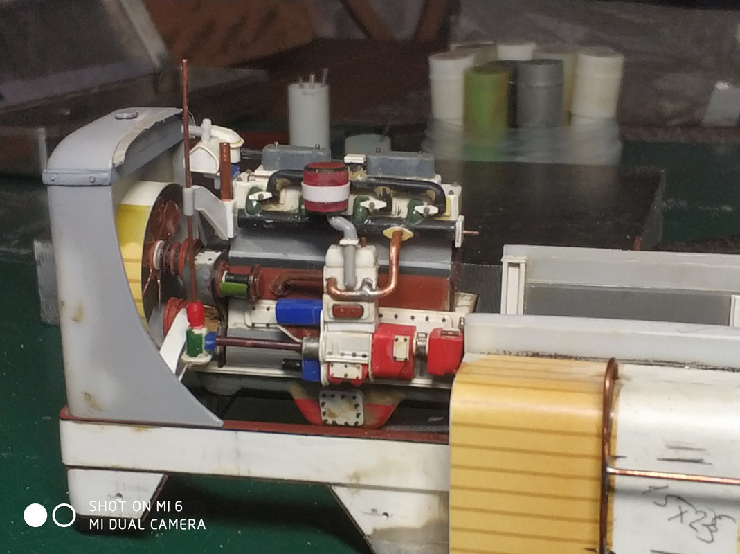

Также попробовал поставить двигатель на раму, совместив его с решеткой капота.

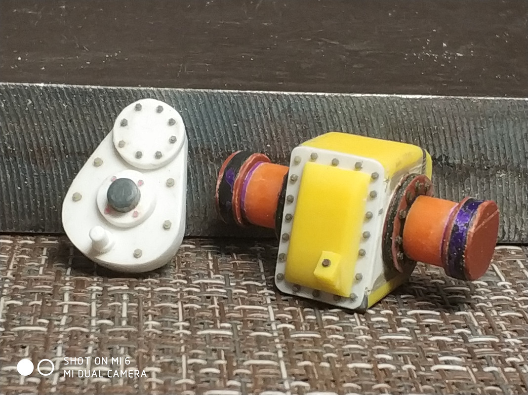

Почти целый день убил на изготовление этих "клопов".
 Продолжение ждите.
Надеюсь.
Ударными темпами стройка пошла. Это прекрасно!
Клопов из проволоки спаял?
На лопастях вентилятора не хватает выгиба. Или они и у настоящего катка плоскими были?
Серёж, а для чего вертикальная проволока в левой передней (или задней правой  :jokingly: ) части двигателя?
"Клопы"-трубка латунная.
Ох! Если бы я ещё видел лопасти того вентилятора! Нет никакой информации. :(

Пока не скажу. Увидишь поближе к финалу. Ладно?  :bye:
Цитата: sbОх! Если бы я ещё видел лопасти того вентилятора! Нет никакой информации.
Я поэтому и спросил, что все вентиляторы, которые мне в жизни встречались, имели выгнутые лопасти.

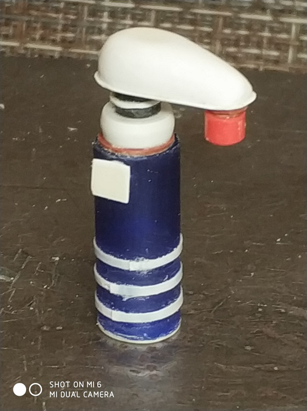

Возвращаясь к двигателю, сделал фильтр.
