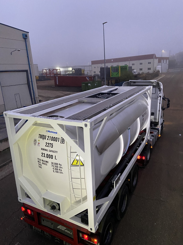

Если я правильно понимаю, то на универсальный полуприцеп для перевозки контейнеров можно поставить и такую бочку, которая равна по габаритам и креплению 20-футовому контейнеру.
https://multitank.es/en/producto/20-container-for-hypochlorite/
Так это и есть, контейнер танк. Просто некоторые использую как цистерну на постоянку. У нас есть хим завод, они такие на ж/д станцию таскают, для погрузки на вагоны, и не местные приезжают, попадаются и такие как на фото выше.

Цитата: PETERSONЕсли я правильно понимаю, то на универсальный полуприцеп для перевозки контейнеров можно поставить и такую бочку, которая равна по габаритам и креплению 20-футовому контейнеру.
Всё правильно понимаешь. Поставить танк-контейнер без проблем. Вопрос в том, делают ли так в реале? Просто в интернете фото не попадаются. Вживую вижу вот такие телеги (сфотографировал вчера):
Эта телега логична, так как с цистерны есть слив и с площадки на телеге к этому сливу есть удобный доступ. Теоретически это "постоянная" телега под танк-контейнер. Думаю другие типы полуприцепов (обычные контейнеровозы) это чисто перевозка из пункта А до пункта Б с обязательным снятием танк-контейнера. Но это я так думаю и понимаю, и был бы очень рад информации от знающих.  :pardon:
Ещё часто вижу такое исполнение на обычном контейнеровозе:
Даже есть мысль, когда собирать Италовский "Текнокар трейлер с 20-ти футовым танк-контейнером" буду, поставить на тот короткий полуприцеп контейнер (как в другом наборе Итала  :D ), недавно мною собранный, а на длинную телегу танк-контейнер. :scratch:
Если же в реале танки эти возят на простых коротышах из под обычных контейнеров, то тогда можно не заморачиваться и спокойно собирать изкоробку  :pardon:
Твоё фото реальное или это комп.графика? По приборам освещения тягача и прицепа реальное, а окружение напоминает графику из симулятора Euro Truck Simulator 2  :scratch:
И если реальное, есть ещё фото с таким коротким полуприцепом?

Цитата: Василь_СанычПросто в интернете фото не попадаются.
А моё фото и ссылка как раз из Интернета.  :D
Цитата: Василь_СанычВживую вижу вот такие телеги
Так тут и сам танк с выступающим за габариты клетки баком. А у Итала контейнер, как на моей и Андреиных фотках. Думаю, в этом и разница.
Цитата: Василь_СанычВопрос в том, делают ли так в реале?
Как видишь, делают. Это не компьютерная графика.

Ну тут нет ничего удивительного - все мы люди, и поисковый запрос делаем по-разному. Отсюда и результаты поиска разные  :pardon:
Цитата: PETERSONТак тут и сам танк с выступающим за габариты клетки баком. А у Итала танк, как на моей и Андреиных фотках. Думаю, в этом и разница.
А я сомневаюсь, что удлинение танка в данном случае влияет на конфигурацию телеги.  :scratch:
Кстати, впервые увидел "кенгурины" спереди и сзади танка, как на фото, что я позавчера сфотографировал.
Вобщем, пришёл я к выводу, что строить можно любой. Что с пилёжкой, что без пилёжки, матчасть всё-равно никто не знает  :pardon:
Как говорится, если не видно разницы, зачем пилить больше?  :D

Ежели это контейнеровоз с бочкой, то есть перевозчик контейнеров 20 футов, то при чём тут. что кто-то использует такое на постоянку как цистерну? Контейнер унифицированный, трейлер тоже.
Я так понимаю, это такой, но без передней приблуды. Фото производителя.
Я недавно вернулся из Крыма. На трассе Дон встречал много трейлеров, перевозивших такие бочки. Попадались примерно в равной пропорции и короткие, и удлинённые с площадкой.
