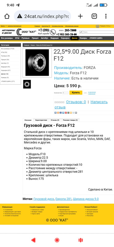

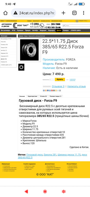

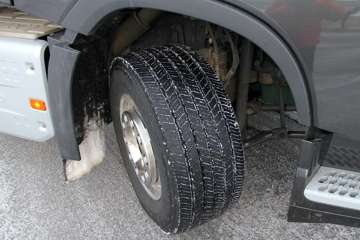

Изменил выхлопную систему, так как катализатор переехал слева направо. Перепилил передние колёса и укоротил ступицы на ведущем мосту. Колёса сначала хотел поставить другие (остались лишние от последней Volvo FH), но у неё два варианта ступиц и ни один не похож на DAFовский. Поэтому перепилил родные колёса под обод с выносом не меняя ширины диска (то есть суперсинглы из них не делал). Без перепила, на обычных дисках эта модель от Итальери не смотрится — то есть выглядит совсем не так, как в жизни выглядит на таких колёсах (сильно утоплены). Да и сами диски, если честно, очень далеки по внешности от настоящих. Почему никто не делает допами штатные диски для грузовиков в 24-ом масштабе?
Диски из набора Volvo FH4:
Диск из набора DAF:
Для сравнения:

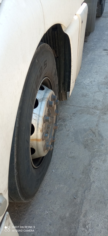

ЦитироватьВот тебе ещё один интересный пример - трёхосные тягачи с неведущей односкатной второй осью. Вот поинтересуйся, у тех водителей, кто на таких тягачах контейнеры таскают у нас зимой. Послушай, что они тебе скажут. А скажут они, что зимой эта ось их "садит", так как один скат стоит перед спаркой не в одну линию, а между ними, раскидывая кашу и снег под спарку. Если поставить 385-ую резину на широком диске, лучше не станет. А вот если поставить стандартную 315/70, на 9-ом ободе и с выносом, что-бы колея этой оси вышла на одну линию с внешним катком ведущей спарки, то жизнь бы им это облегчило очень сильно. Это для примера
Вот на чем езжу я и ось эта называется ленивец ;)
Цитата: Василь_Санычобычное запасное колесо от тягача ставят на полуприцеп?
И в такой "конфигурации" тоже приезжал на базу.. :D  А ещё однажды ставил на Актрос "батон" от прицепа с барабанными тормозами, чтоб до дома доехать. Там вылет реально был почти на всю ширину резины.  :jokingly:

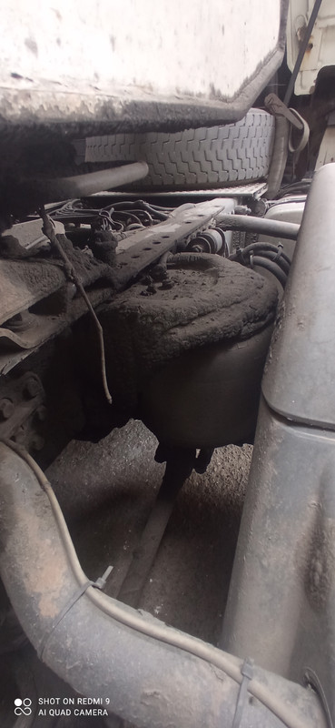

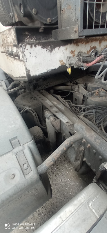

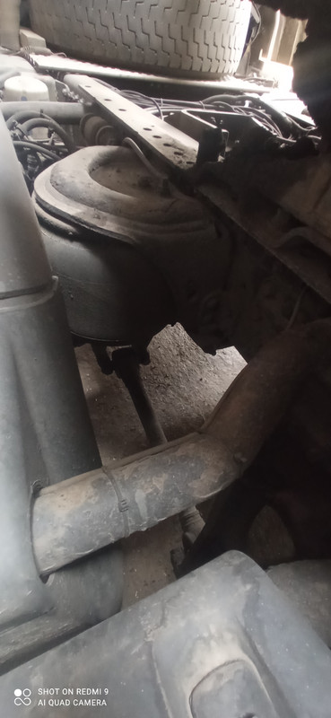

Цитата: sanekВот на чем езжу я и ось эта называется ленивец

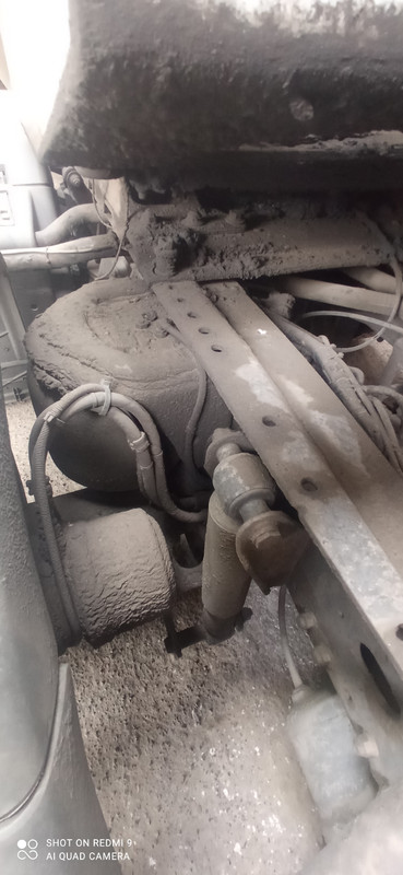

А есть возможность снять подкрылок и сфотографировать как там за колесом устроена ходовка? Ну так, если это не трудно и на это будет время  ;)
У нас в конторе с лентяями машин не было :dont_knov: .
Василь_Саныч
Цитата: RUNNERИ в такой "конфигурации" тоже приезжал на базу.. :D
А что делать? Ехать то надо :D

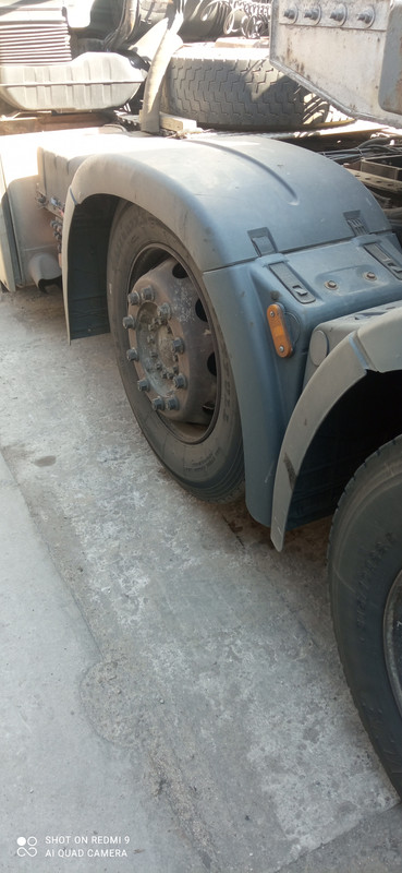

Дальше такай пальцем, что нужно.
Кстати зацените располож запаски :jokingly:
Василь_Саныч
Воооо, огромное спасибо  :hi:
Очень нужные фото  :thumbsup:
Ну если запаска там ничему не мешает, то там ей и место.

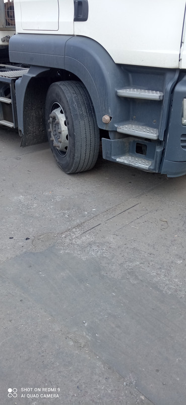

Я правильно понимаю, что этот "лентяй" без доворота, просто подъёмный?
Поворотный стоит на мерсах, но он не подымается.
Цитата: sanekСаш, как управляемость в таком исполнение
Дело было летом, я его ставил на правое переднее, при движении нет проблем, но при торможении, даже плавном, "бублик" держал двумя руками и ногами в пол упирался..  :D Благо на пустой машине..
Цитата: Василь_СанычА что делать? Ехать то надо
Мне запаску с тягача не скрутить было, два часа провозился, на улице +28 и слепни с кулак размером, похудел килограмма на два наверное...  :D  Вобщем пришлось взять с прицепа (старая Narko), благо, что по дыркам подходит..  :dont_knov:
Цитата: sanekПоворотный стоит на мерсах, но он не подымается.
Неподъёмный лентяй - это ЗЛО, особенно зимой!  :no:
