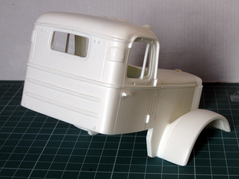

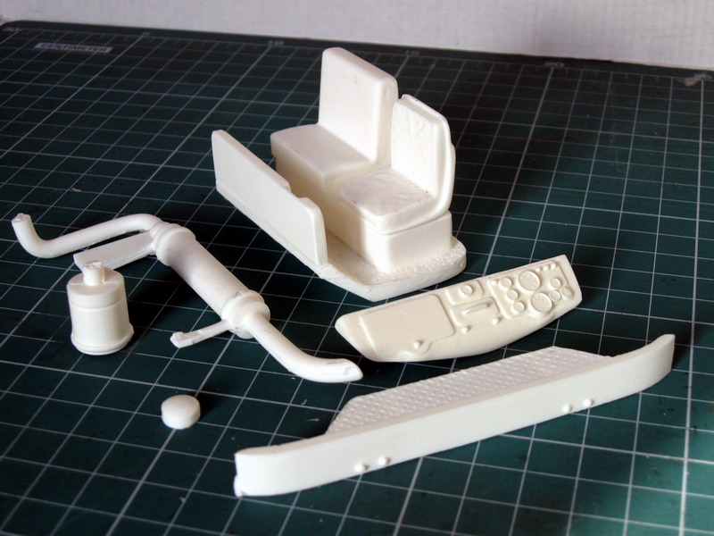

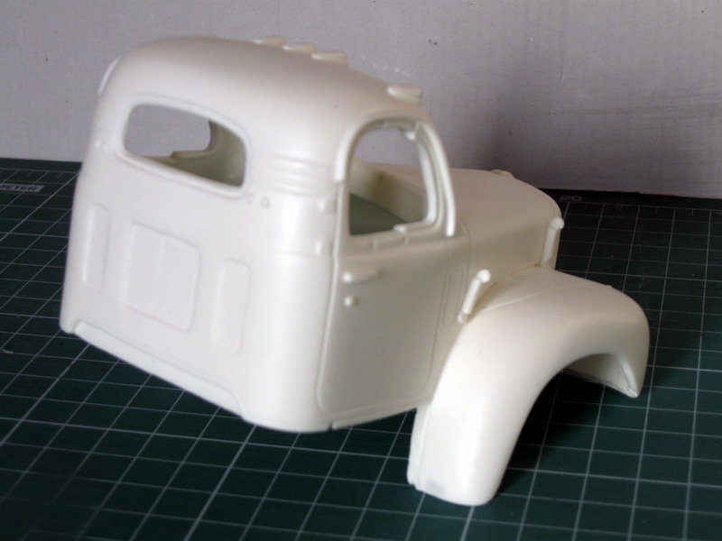

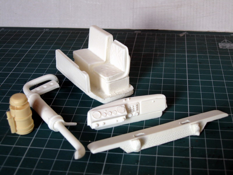

Наборы состоят собственно из кабин и капотов с крыльями отлитых одной деталью. Отдельно в пакетах находятся пол кабины с сиденьями (в обоих китах это одинаковые детали), панели приборов, бамперы, выхлопные трубы (тоже одинаковые) и бочонки воздушных фильтров.

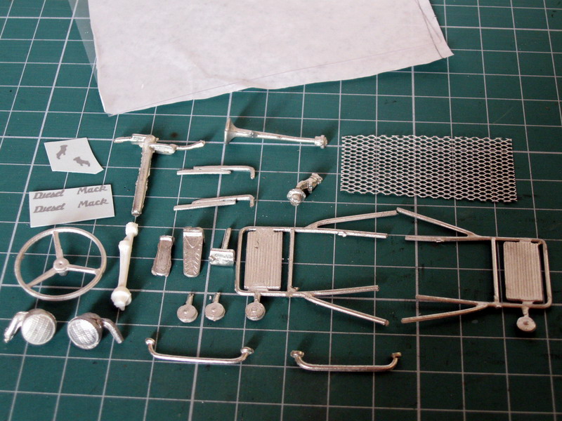

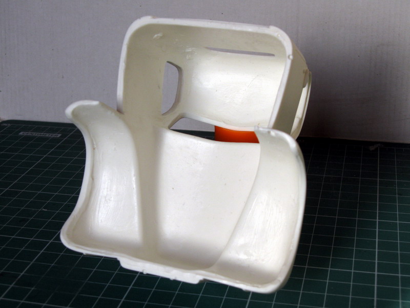

Отдельно в пакетах были найдены мелочёвка для салона и деталей кабины отлитые из металла. Так же были даны надписи для капота в виде декалей и кусок очень тонкого и мутного прозрачного пластика для изготовления стекол. Основные детали отлиты из белого литьевого пластика что очень порадовало т.к. открывая коробки я ожидал увидеть детали из эпоксидной смолы, с пла стиком работать гораздо легче. Снаружи литьё вполне достойное всё ровно и гладко, внутри кое попадаются неровности. Пузырьков практически нет, 2-3 на модель, похоже на литьё в вакууме.
Детали из металла намного худшего качества, многие детали деформированы и есть недоливы. Из всех думаю в дело годятся только руль, педали и сетки на заднее окно, остальное как обычно будем пилить-точить-паять. Декали тоже лучше заменить на травлёнку и пластик для стекол надо взять потолще.
