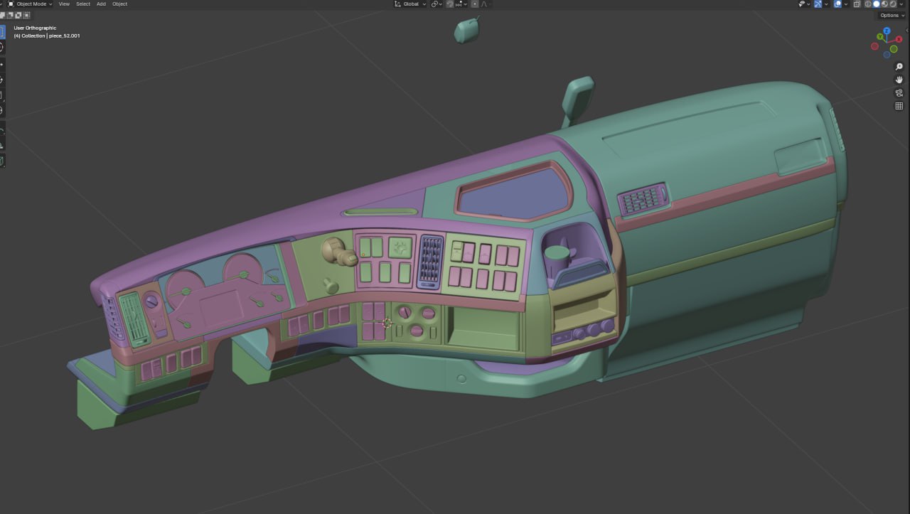

А сколько времени занимает подготовка такой 3д модели из игры в готовый для печати файл ? В среднем
@vlad_kn98, Сложно сказать. У меня - много. Я пока не настолько свободно владею инструментами программы Блендер, хотя уже и добился кое-какого прогресса. Думаю, что несколько вечеров мне придётся потратить на приборку.

Цитата: СерёгаДыры закрыть?
Не совсем. Поверхности нужно замкнуть в оболочку. Причём, в одной детали может быть несколько десятков замкнутых оболочек или одна единая - это неважно. Но когда есть незамкнутая поверхность, программа подготовки к печати будет глючить.
Цитата: PETERSONНе совсем. Поверхности нужно замкнуть в оболочку. Причём, в одной детали может быть несколько десятков замкнутых оболочек или одна единая - это неважно. Но когда есть незамкнутая поверхность,...

Цитата: Серёгасмотрю на твою красивую картинку и сквозных дыр не вижу
Потому что ты видишь лицевые поверхности. Проблема игровых моделей в том, что за лицевыми поверхностями ничего нет - пустота. Для принтера нужна объёмная модель - замкнутая оболочка. Вот именно это и приходится строить руками.

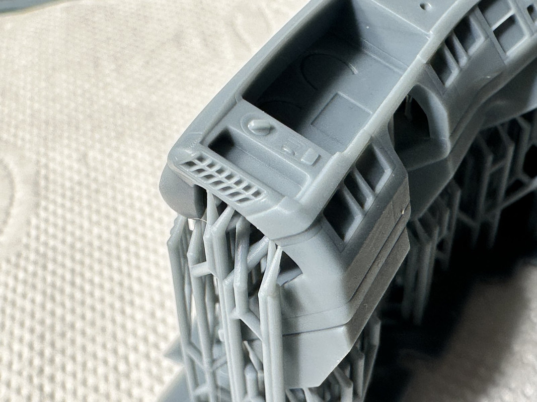

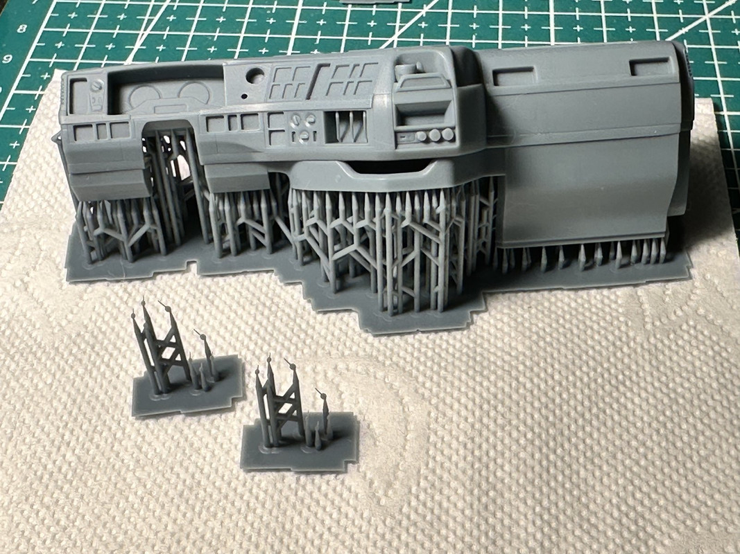

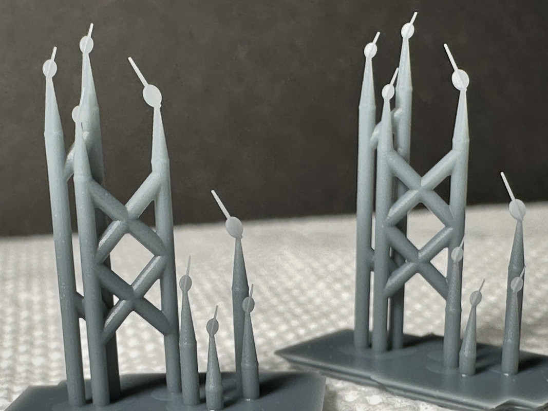

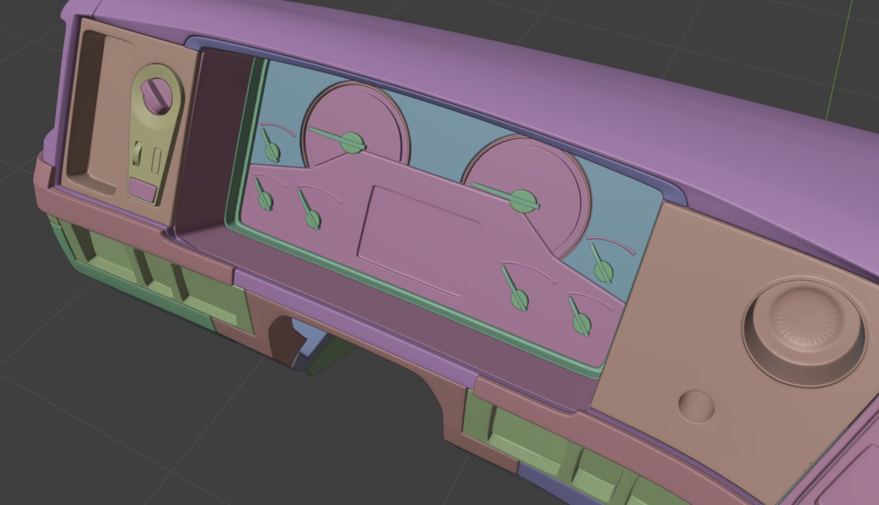

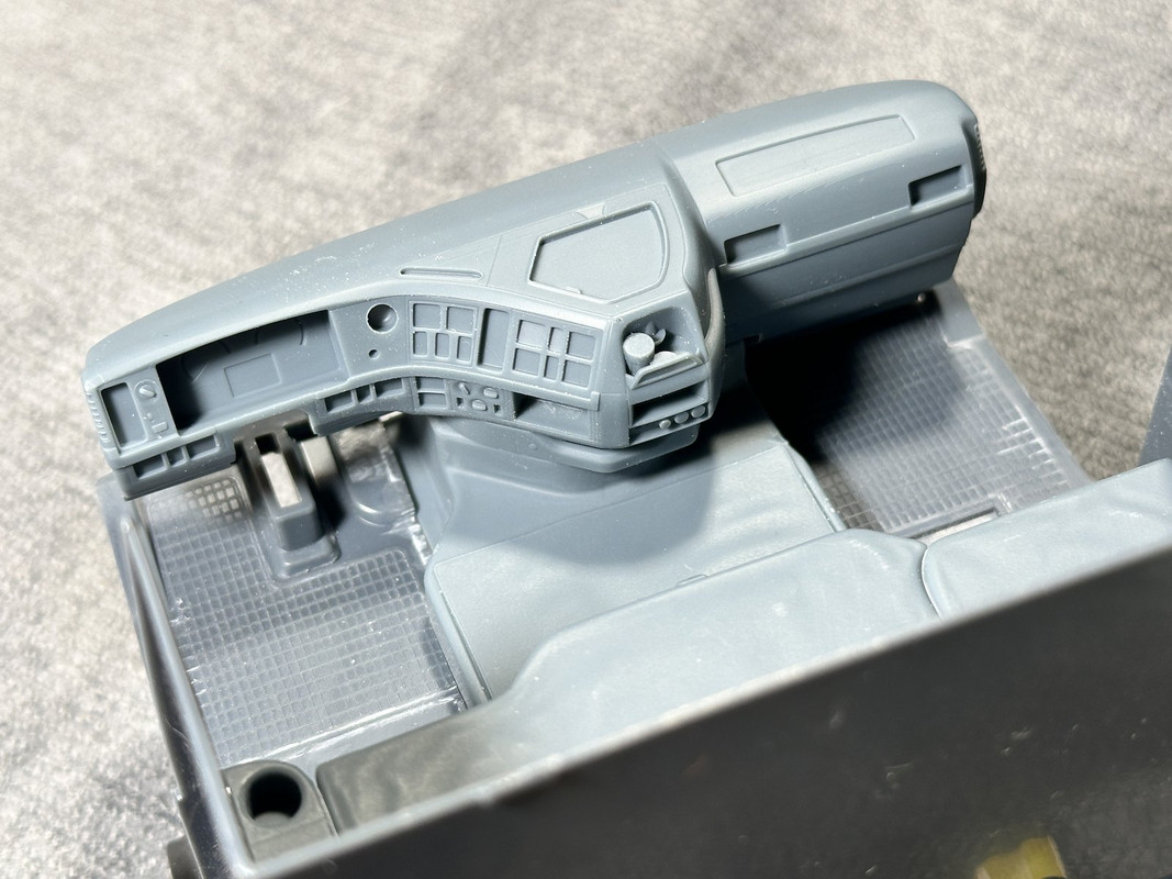

Наконец-то закончил приборку в 3D. Начал выращивать.
Кнопки, решётки, а также стрелки, будут отдельными, чтобы проще красить.

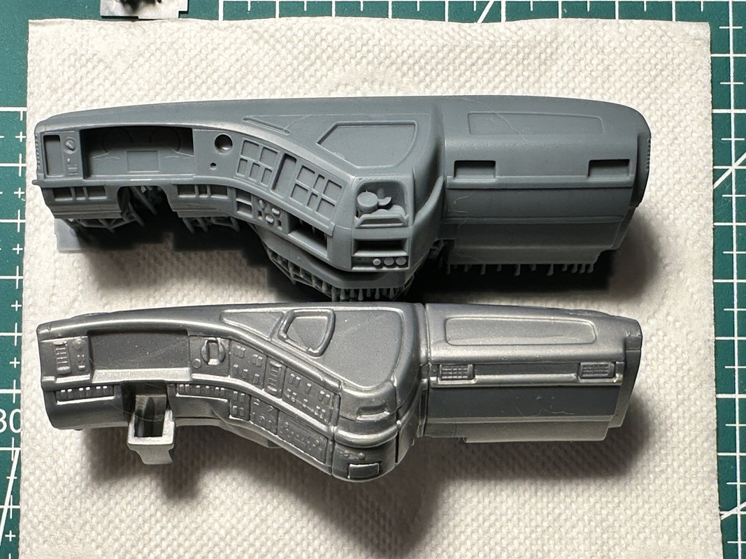

Сравним с изкоробочной приборкой. Кстати, в коробке она от второй серии.
А это готовая 3D-модель и примерка основной части к салону.
Цитата: PETERSONСравним с изкоробочной приборкой
А есть синоним слова "перфекционист", только в превосходной степени?..  :jokingly:
@RUNNER, Саша, спасибо. Но мне до перфекциониста, как до Луны. Я не всё исправил в 3D, что мне не понравилось. В частности, форму боковых дефлекторов. Они на оригинале имеют непараллельные стороны.  :[
