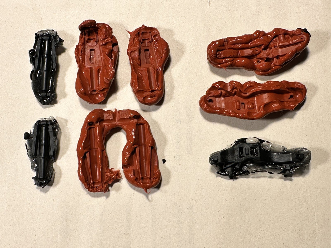

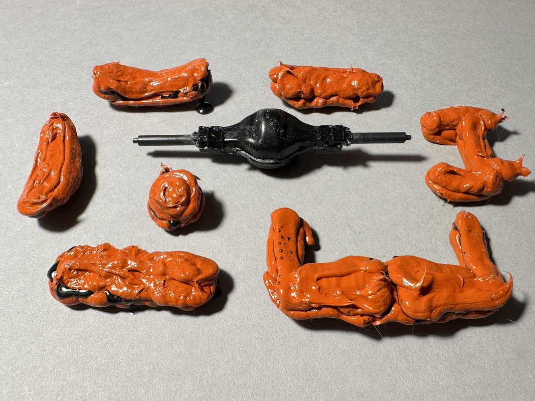

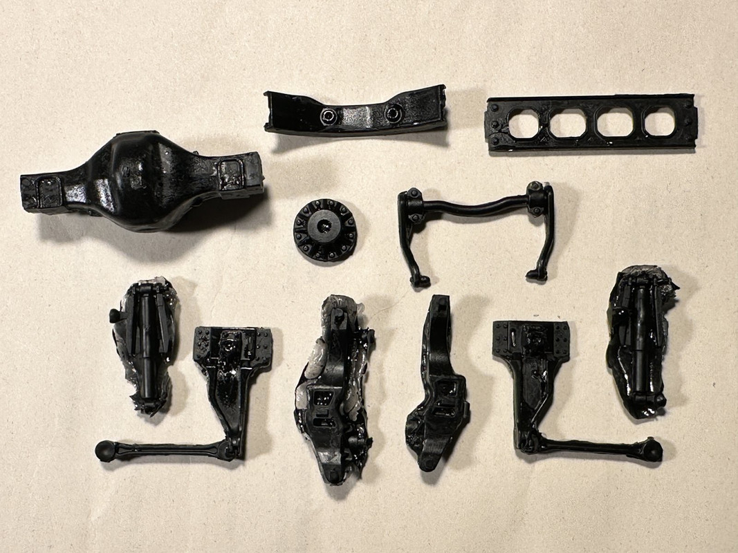

Начал делать копии некоторых деталей от FH4. Решил не гнаться за супер качеством. Для простоты опробовал технологию копирования с помощью силикона из тюбика. Густой, зараза, не затекает во все впадины. Но для этих деталей условно приемлемо. Главное - скорость. Это начало работ и первые отливки.
Вчера залил последние три детали.
Вот такой набор получился. Пока оставлю, а там посмотрим. Если будет сильное желание, переделаю.  :pardon:
Михаил, а что послужило разделителем между деталью и матрицей при изготовлении?  Я как-то давно пробовал сделать матрицы из силиконового герметика, и мне порекомендовали как разделитель силиконовый герметик, результат был плачевный... :D  :D  :D

@Паша, Косметический вазелин. Намазываю кисточкой тонким слоем деталь, а потом и первую половину силиконовой формы, чтобы к ней не приклеилась вторая половина.
@sb, Спасибо, Сергей! Я сам не очень доволен. С помощью Блюстаффа у меня лучше получалось. Но столько Блюстаффа у меня сейчас нет в свободном доступе, поэтому решил попробовать эту технологию.

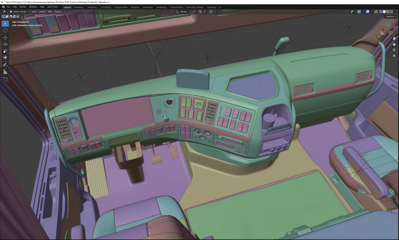

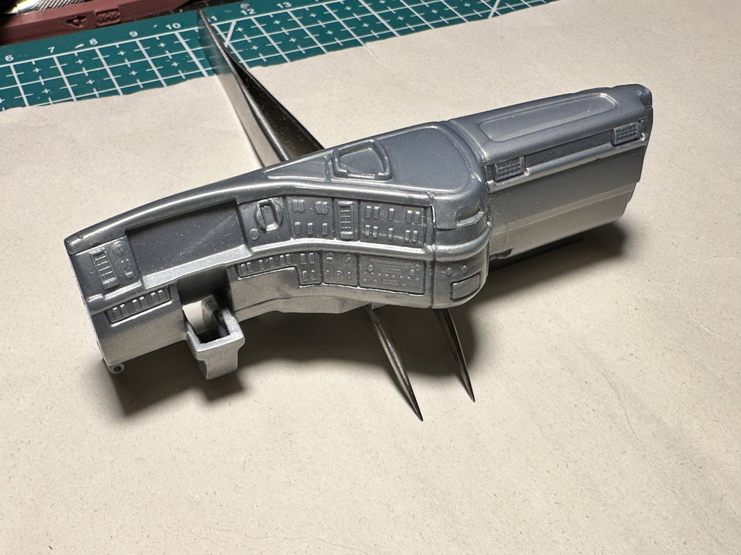

Долго думал я над приборной панелью из кита. Выглядит так себе, если честно.
Всё же решился на изготовление новой. В модели из игры она очень хороша. Поковыряться с ней, правда, придётся изрядно, чтобы получить модель для печати. Но оно того стоит!
Цитата: PETERSONВсё же решился на изготовление новой. В модели из игры
Михаил а в игру играете? Я бывает редко катаюсь, на грузовиках внедорожных.
Цитата: Пашав игру играете?
Нет. Я игру не скачивал и не ставил на комп.
