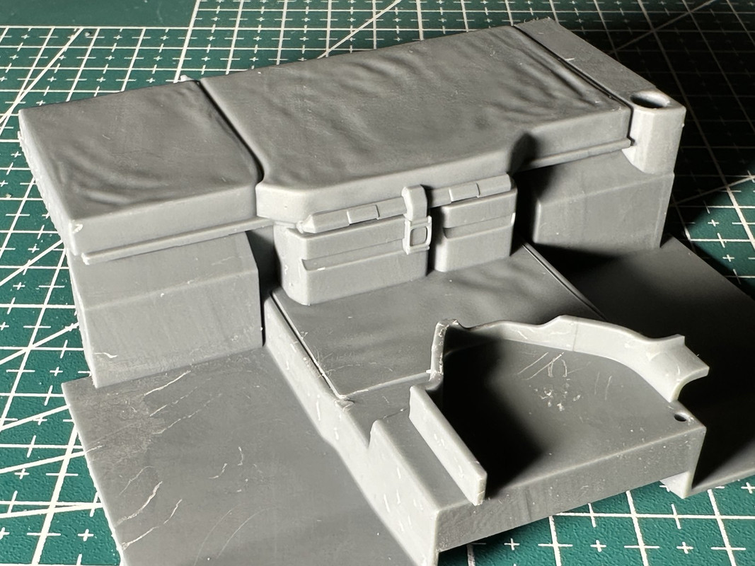

Много времени потратил на построение детали салона, вытягивая компоненты из игры. Потом ещё и принтер сломался. Хорошо, что я купил в прошлом году новый. Вот и настало время его запустить и настроить. Первая деталь получилась отлично!

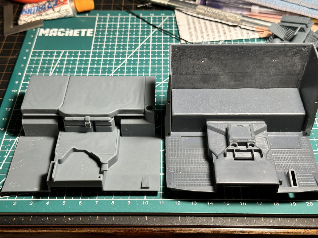

Наглядное сравнение с тем, что даёт в ките Италери.
Цитата: PETERSONНаглядное сравнение с тем, что даёт в ките Италери.
Да, день и ночь, конечно! С этим стоило повозиться!  :yes:  У Итала дан салон FH первой серии, и вобще первых выпусков, с высоким моторным тоннелем. Уже через год у Вольво первой серии сделали моторный тоннель гораздо ниже, до 200мм.. я на такой 8 лет отработал.  :bye:
Цитата: PETERSONПервая деталь получилась отлично!
:thumbsup:   Создаётся ощущение, что если убрать фиксатор, кровать можно будет поднять. :yes:
Цитата: Пашаесли убрать фиксатор, кровать можно будет поднять.
Так и есть, но мне больше нравился выдвижной (на салазках) центральный ящик.

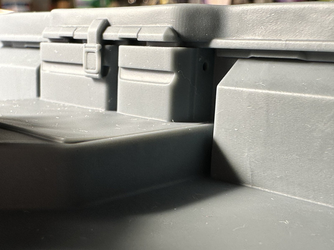

И вот, новая деталь уже подогнана к базовой ванне салона.

Цитата: PETERSONдеталь уже подогнана к базовой ванне салона.
"Ванны" салона у АМТ, здесь скорее площадка салона..  ;) А остальной салон в этом ките правильный, или тоже будешь растить? ..сиденья, торпеда, дверные карты..
Цитата: RUNNERА остальной салон в этом ките правильный, или тоже будешь растить? ..сиденья, торпеда, дверные карты..
Далеко не весь. Что-то оставлю с доработкой, что-то сделаю с нуля (с использованием модели из игры). Сиденья и стенки спальника точно будут новыми. Плюс у оригинала салон в тюнинге. Жаль, я не нашёл фоток салона, но и так видно через стекло, что там пухлая обивка с ромбиками.
