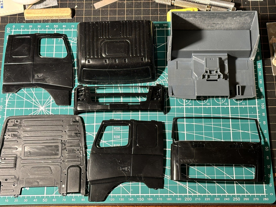

Содержимое коробки.
Декаль.
Краткое описание грузовика.

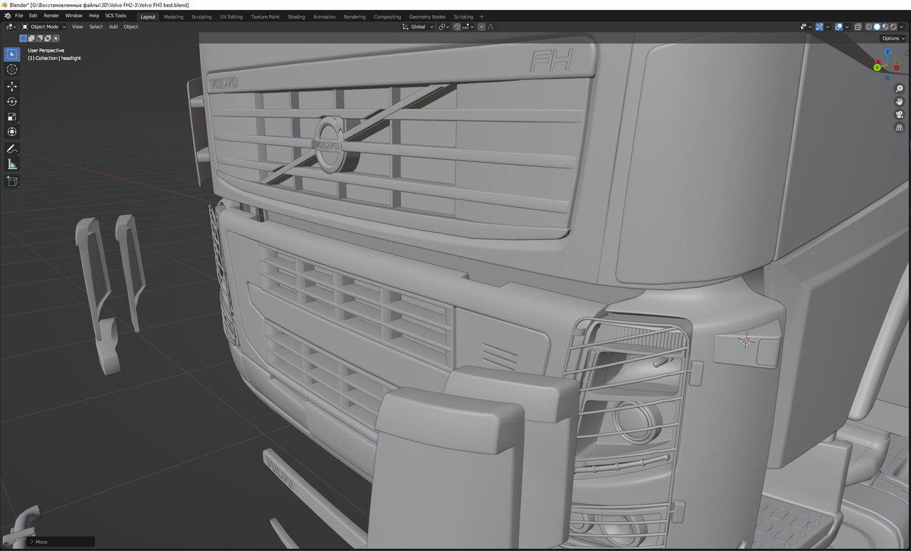

Цитата: Василь_Санычсделать копию точной или максимально близкой к прототипу модели
Попробовать можно. По крайней мере, получилось найти вот такую кабину из игры.
Василь_Саныч
Попробовать можно. По крайней мере, получилось найти вот такую кабину из игры...
Я почему об этом написал - просто сам я уже имею на руках напечатанные на 3д-принтере вышеперечисленные детали. Обращался за помощью в проектировании и печати к своему товарищу. Опыта у него было мало, но самому ему стало интересно и консультируясь со мной, по многочисленным фото он сделал все детали. С незначительной доработкой в будущем это встанет на Вольво.
А судя по твоим работам, опыта в 3д у тебя поболее будет, а значит быть достойной копии :ok: .
@Василь_Саныч, Колоссально!
Опыт-то у меня есть, но проблема со временем.  :dont_knov: Не хватает мне времени на все мои начатые проекты. Тем не менее, я люблю подобные вызовы. Придётся строить третью серию.  :ok:

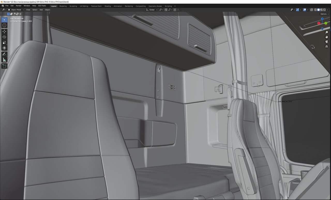

Вот, нашёл вчера другую, уже более качественную модель из игры. Гораздо сильнее похожую на оригинал.

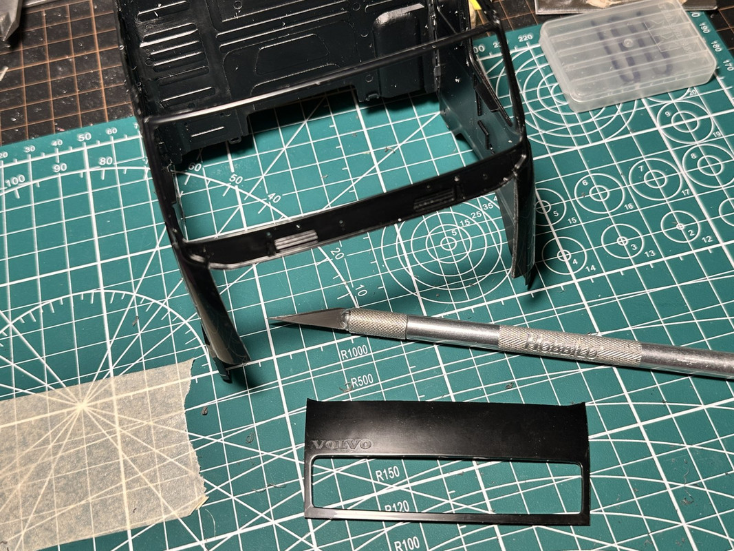

Переходим к практическим занятиям.
Склеенную кабину не показываю - там ничего интересного. А вырезанный капот покажу.

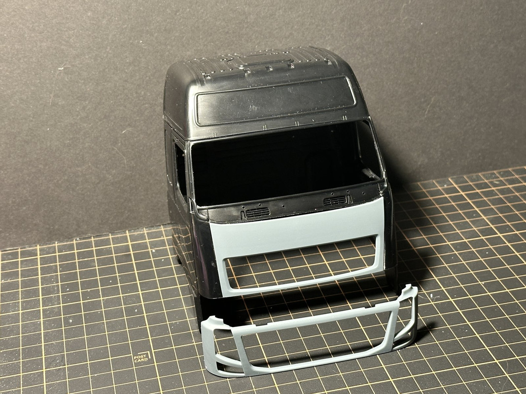

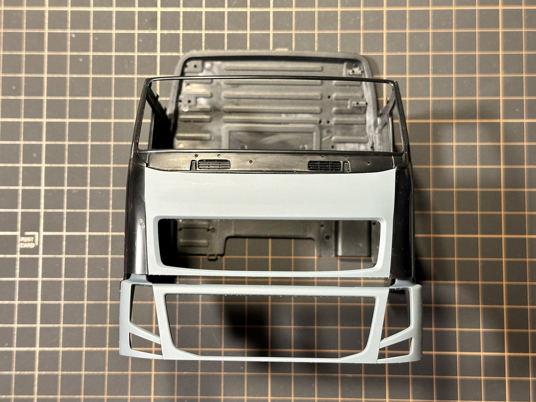

Далее вырастил капот и бампер. Прикинул к кабине. Пока без подгонки.

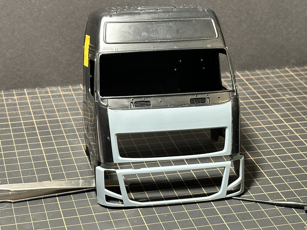

Капот подогнал и вклеил.
А вклеивал его на цианокрилат? Материал то разный.
Цитата: sbА вклеивал его на цианокрилат?
Так точно! Только верхнюю щель пока не заливал. Но думаю её тоже залить циакрином с содой или песочком.
