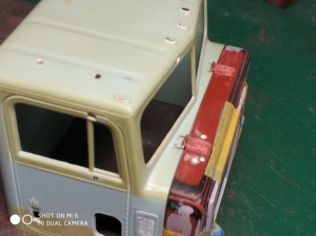

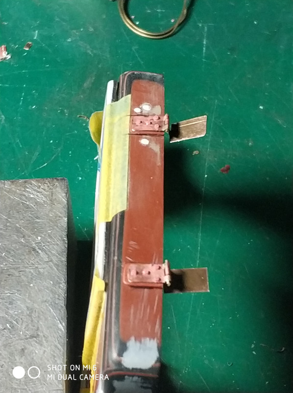

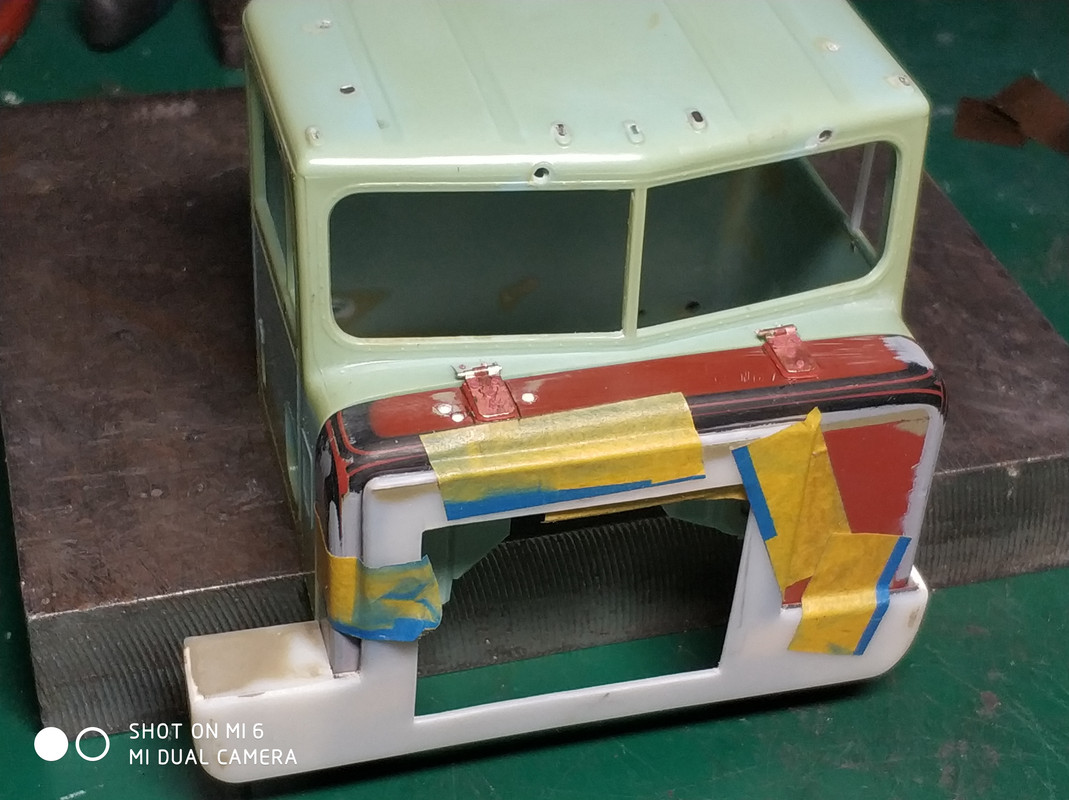

Решил разнообразить свою творческую деятель
ность. Т.е., изготовить что то другое.

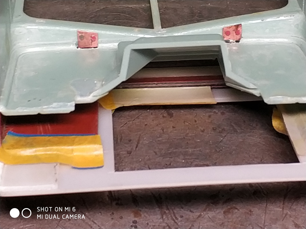

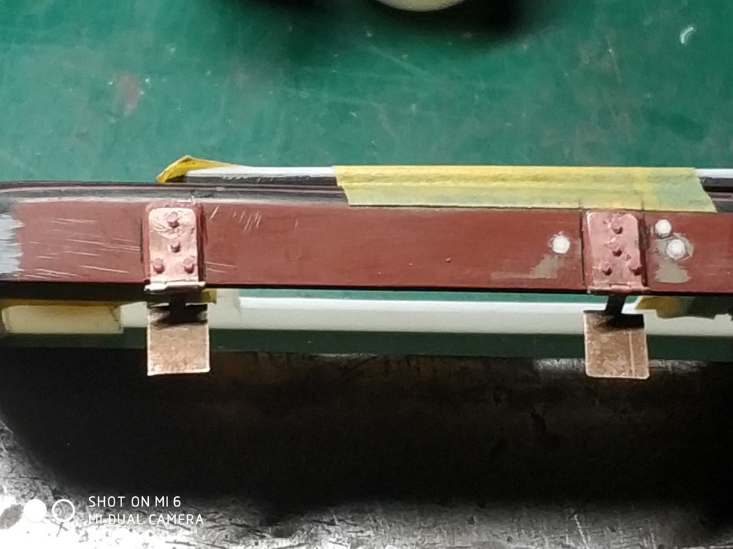

Петли для капота, дабы он откидывался.
Крепление ответной петли.

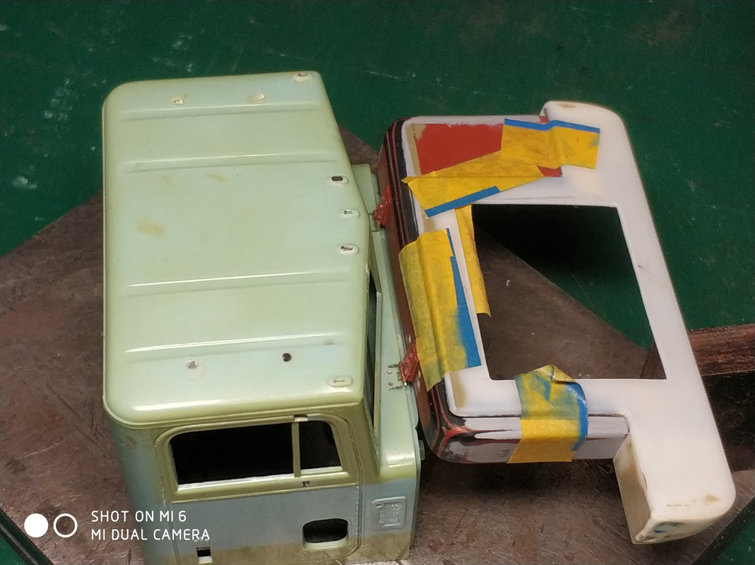

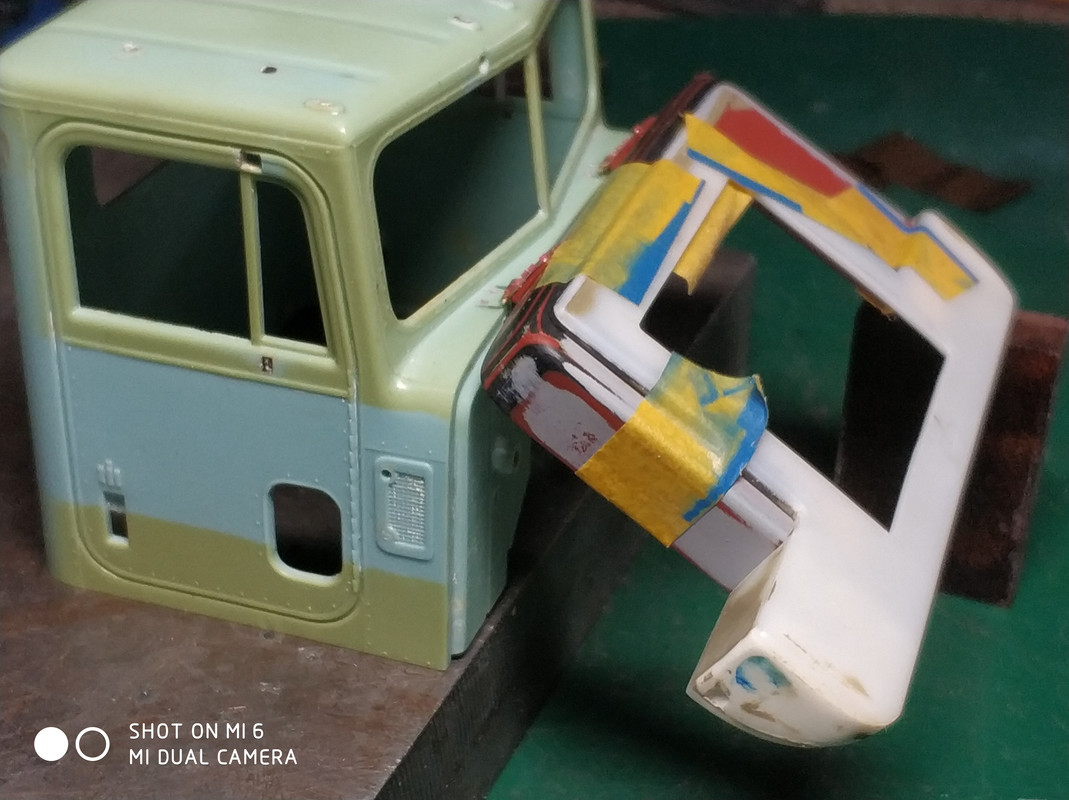

Ну и результат: открыто-закрыто.
Цитата: sbПетли для капота, дабы он откидывался.
Отлично!Я на такие подвиги уже не способен,даже лупа не поможет.

Да не такая уж это мелочь. Петля на капоте 4,3х6,5 мм. Правда, на конце пришлось изобразить подобие "роялки". Соответственно, на ответке тоже что то подобное. Просто не смог ничего подобрать у себя в "закромах Родины". Вот и пришлось...
Отлично откидывается, аж на все 90 градусов!  :thumbsup:  А я смотрю, ты смоляных болтиков не жалеешь, ставишь даже там, где их вобще не видно будет...  ;)

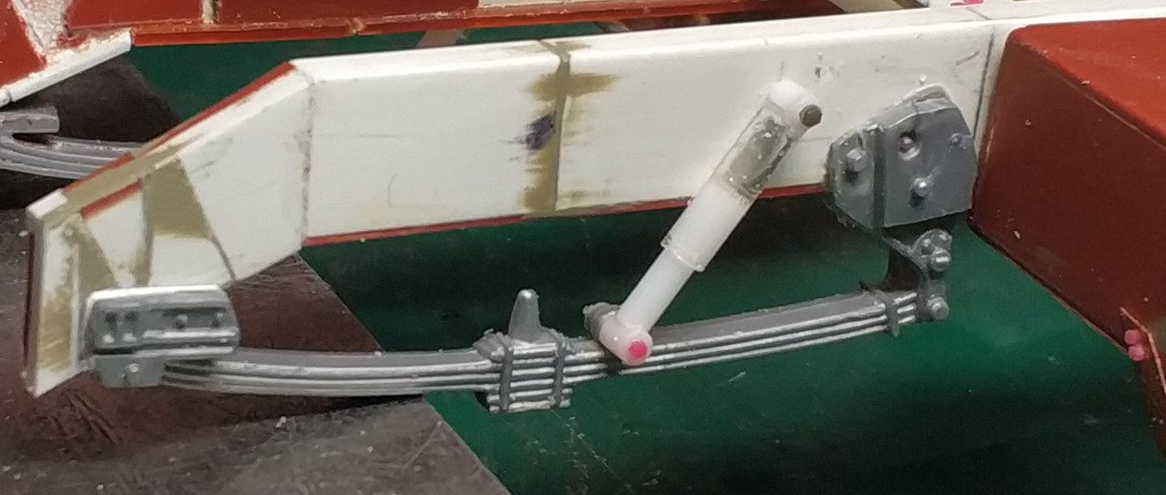

Повнимательней вглядевшись в немногочисленные фото, понял, что впереди балки рамы "ныряют" вниз. После этого попытался начать делать переднюю подвеску. Нашёл рессоры в закромах Родины. Изготовил амортизаторы. Совместил.
Не уверен, что это окончательный вариант. Всё будет ясно только при сборке всей подвески, включая передний мост и сами колёса.
