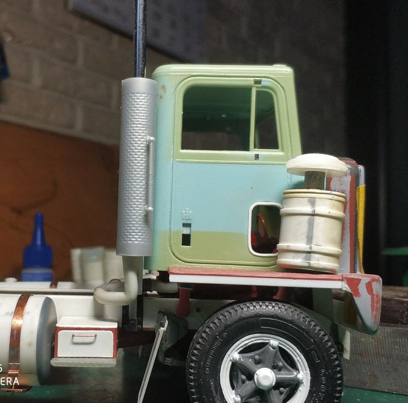

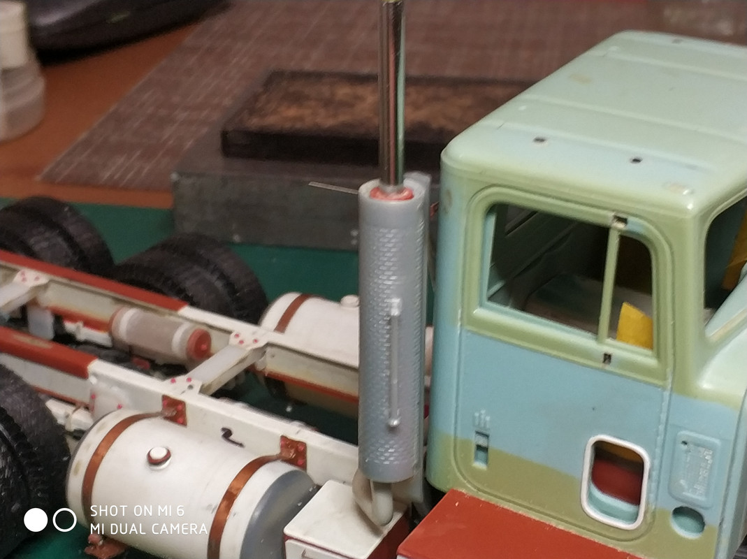

Цитата: PETERSONНе очень понятно. Глушители как раз у всех Conco плюс-минус одинаковы. В чём сложность сделать его хотя бы по длине и расположению похожим? Ну, нет так нет, я не настаиваю.
Не волнуйся! Доработаем.
Я же всегда прислушиваюсь к советам грамотных людей.  :help:
Доработал выхлопуху согласно положению на фото.

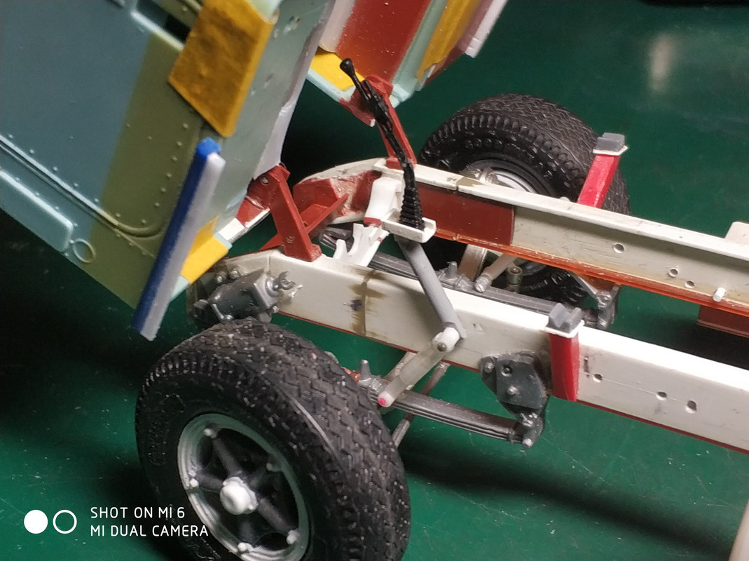

После до-о-о-о-о-олгих мучений, изобразил  кронштейн кулисы. Правда, он у меня получился под углом. По другому-никак!

Ну с глушителем теперь порядок!  :ok:

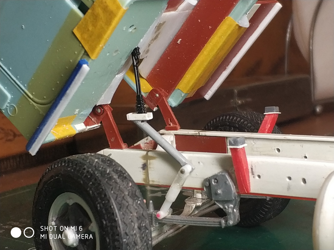

Цитата: sbизобразил  кронштейн кулисы. Правда, он у меня получился под углом.
Амортизатор вроде на своём месте.. Может дырка в полу под рычаг кпп не там где должна быть?..  :pardon:
Cаш!
Будем подумать.   %)
Цитата: sbДоработал выхлопуху согласно положению на фото.
Молодец!  :thumbsup:

Цитата: RUNNERМожет дырка в полу под рычаг кпп не там где должна быть?..
Увеличил отверстие под рычаг. Сделал его гнутым. Как на фото. Переместил его немного назад. Кронштейн кулисы чуток "выпрямился", но остался немного под углом к полу.
Цитата: sbКронштейн кулисы чуток "выпрямился", но остался немного под углом к полу.
На оригинале он практически вертикальный.
Рулевой редуктор тоже стоило бы поставить более вертикально, на мой взгляд.
Цитата: sbПереместил его немного назад
Надо бы ещё его назад двигать, миллиметров на 5 хотя бы.
А почему кронштейн кулисы не сделать зиг-загом? Так, что-бы от площадки рычага кпп он проходил параллельно полу кабины под кабиной, а потом в необходимом месте под 90 градусов вниз поворачивал, что-бы со стороны он выглядел вертикальным, каким и должен быть...  :scratch:

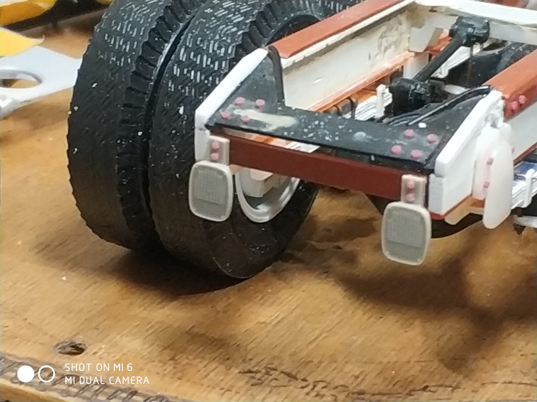

Из великолепного чешского набора установил задние фонари. Впоследствии, на них наклею "стеклянные" элементы.

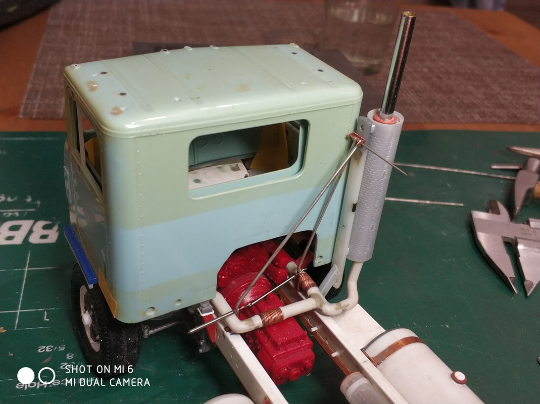

На кронштейн крепления выхлопухи и мафлера установил две оттяжки от рамы. Пока без клея.

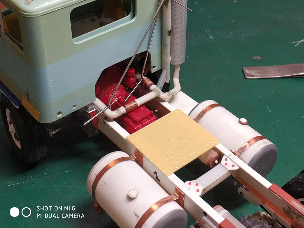

Изготовил площадку на раму позади кабины.
Отлично получается!  :thumbsup:
Цитата: sbУвеличил отверстие под рычаг. Сделал его гнутым. Как на фото.
Рычаг, кстати, согнут почти около самого пола.
Совсем немного.

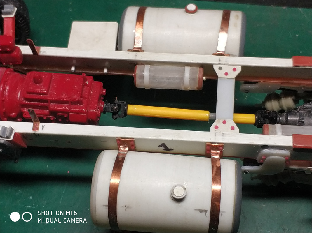

Кардан. Красивый.

Цитата: sbНа кронштейн крепления выхлопухи и мафлера установил две оттяжки от рамы.
Цитата: PETERSONРычаг, кстати, согнут почти около самого пола.
А дырка в полу под него, похоже почти до задней стенки кабины, так что ещё есть куда кронштейн кулисы выпрямить..  ;)
Цитата: sbКардан. Красивый.
Красивый, только стоит наоборот..  :jokingly: Серёж, когда будешь монтировать на клей, не забудь - короткая часть к коробке, длинная к редуктору моста. И крестовины должны совпадать по продольной оси.
