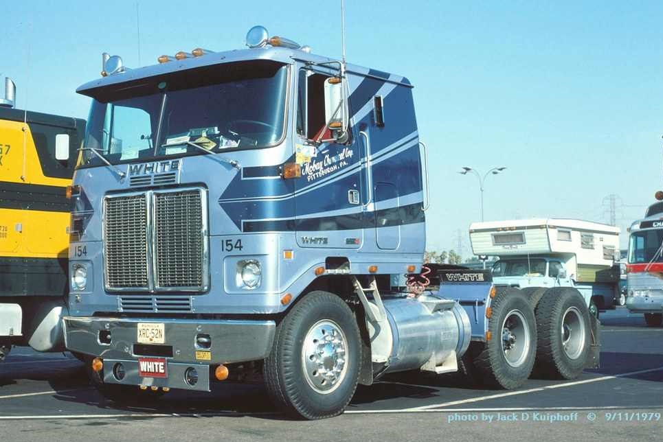

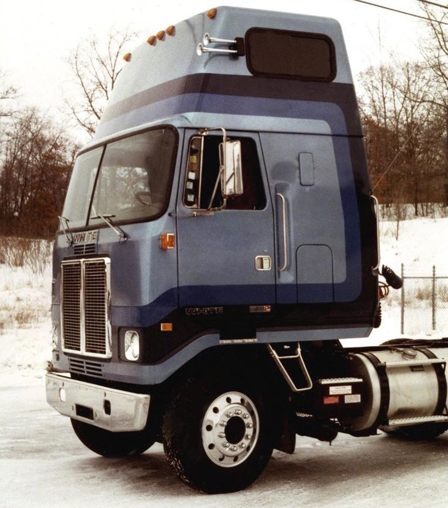

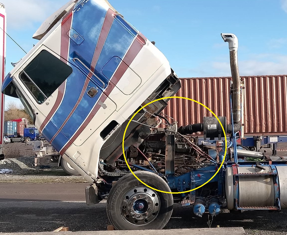

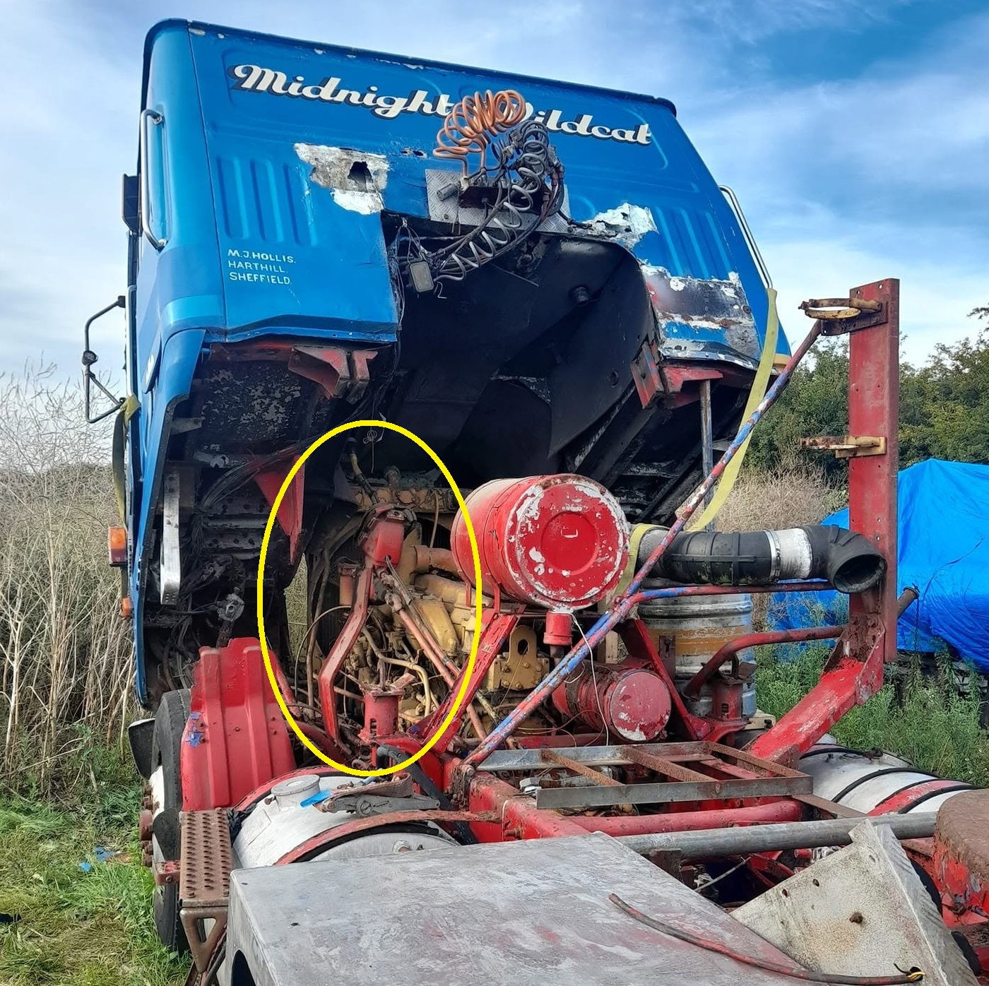

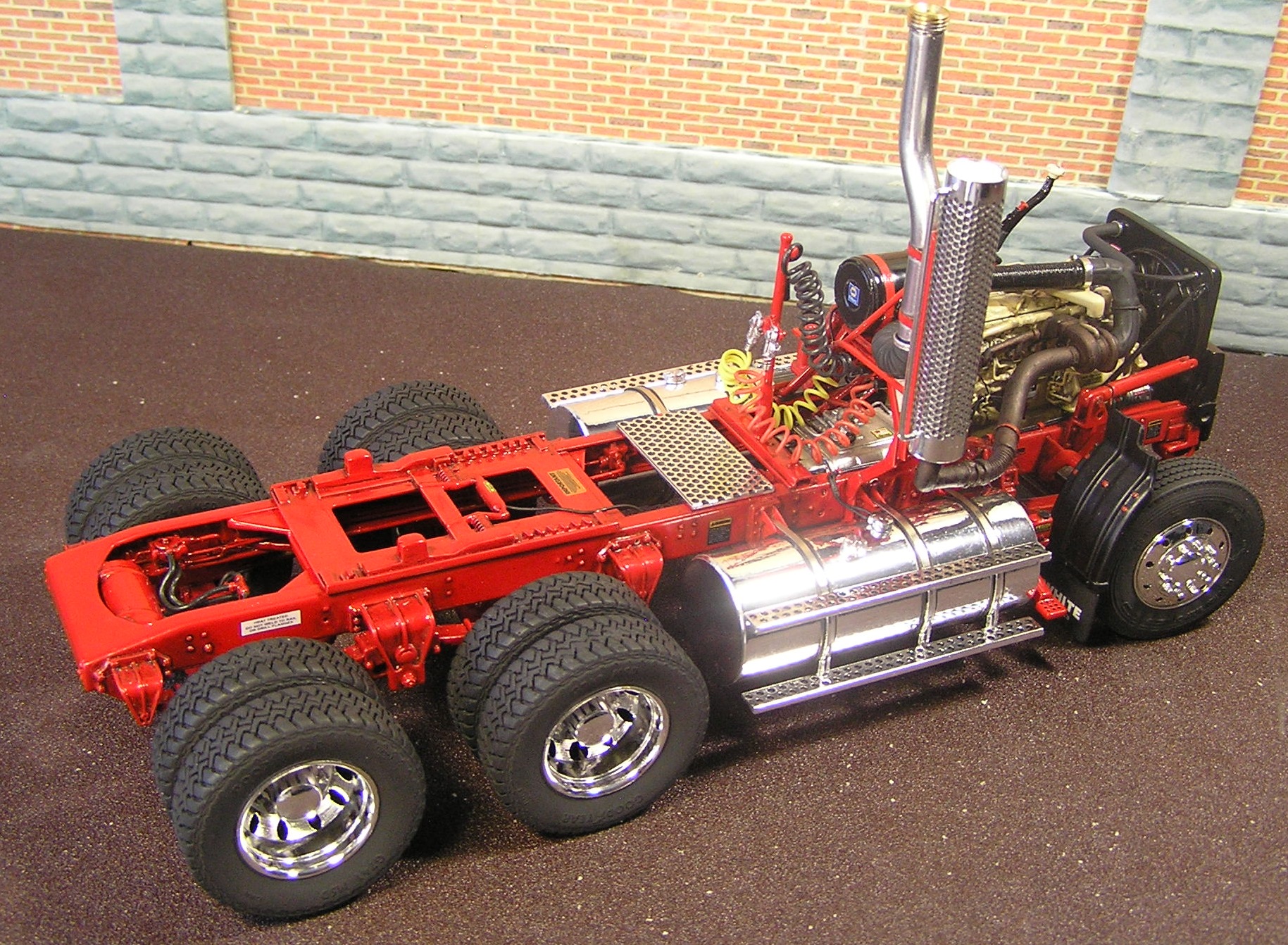

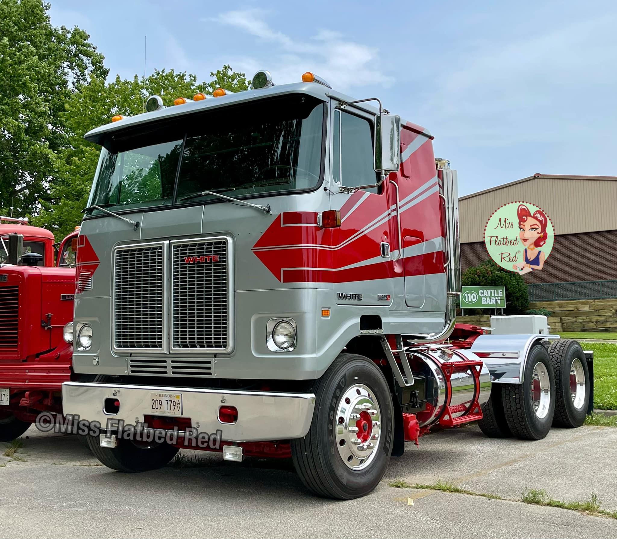

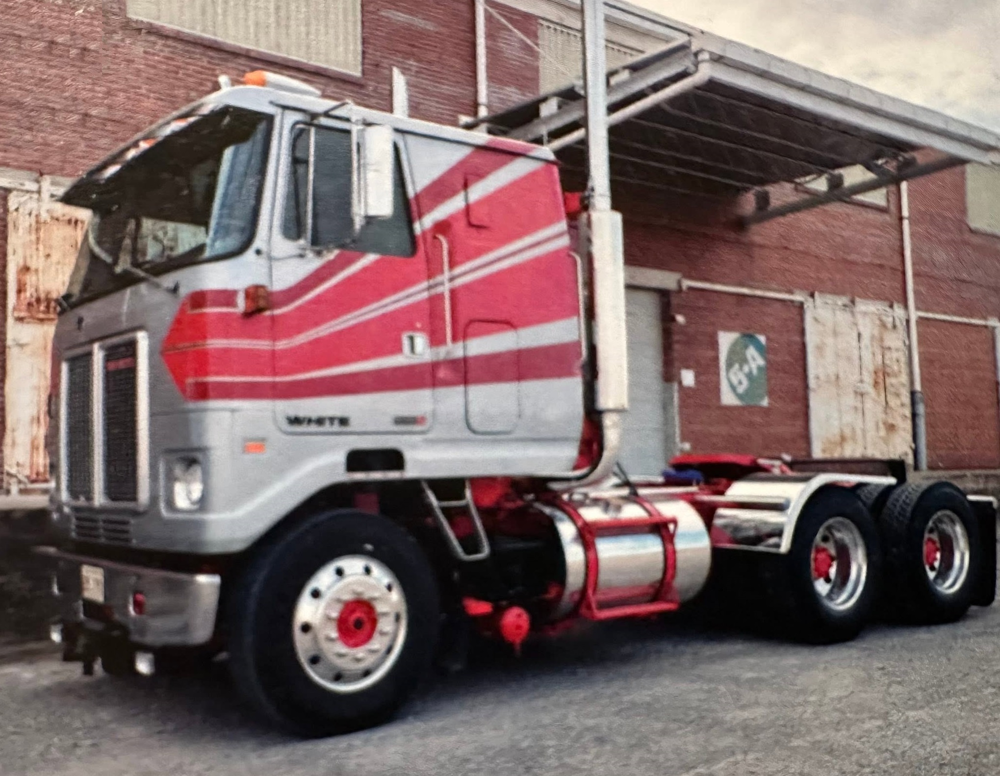

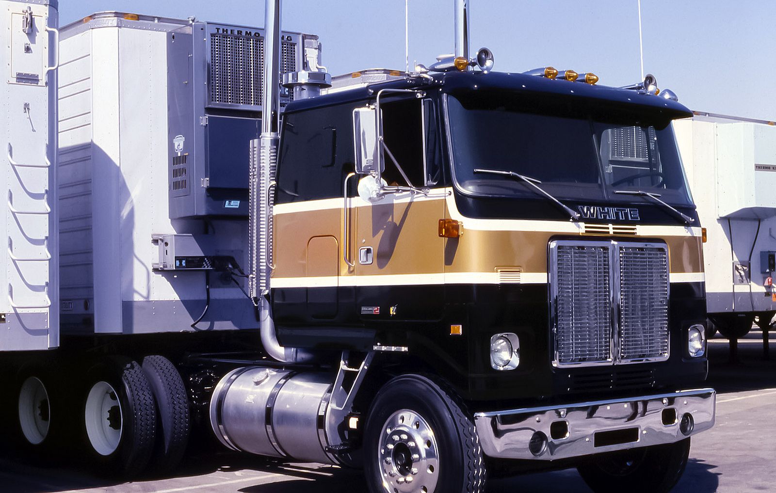

Всем пламенный! :bye:  Построил первый в моей коллекции бескапотный американец в 24том. Несколько фото оригинала, для создания настроения:

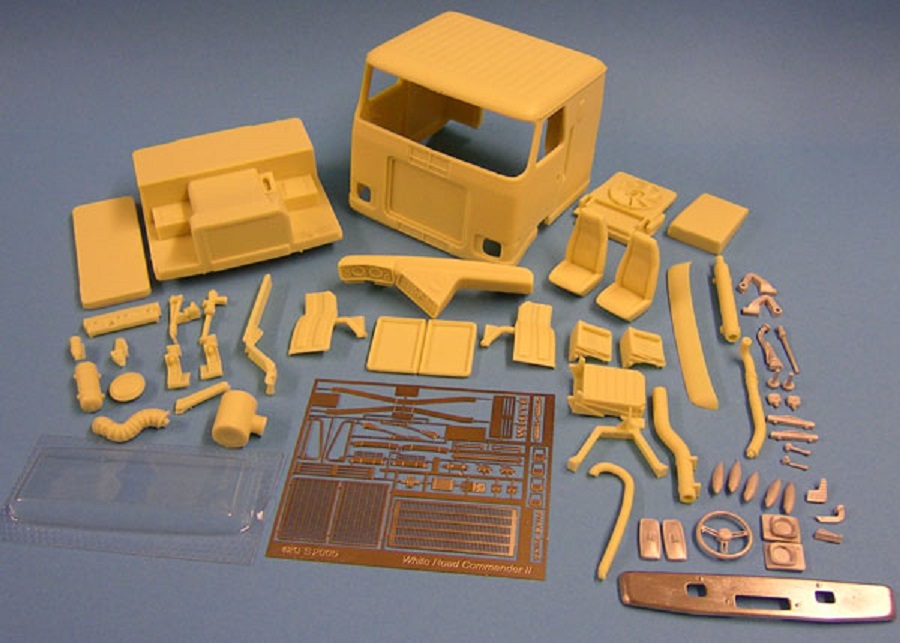

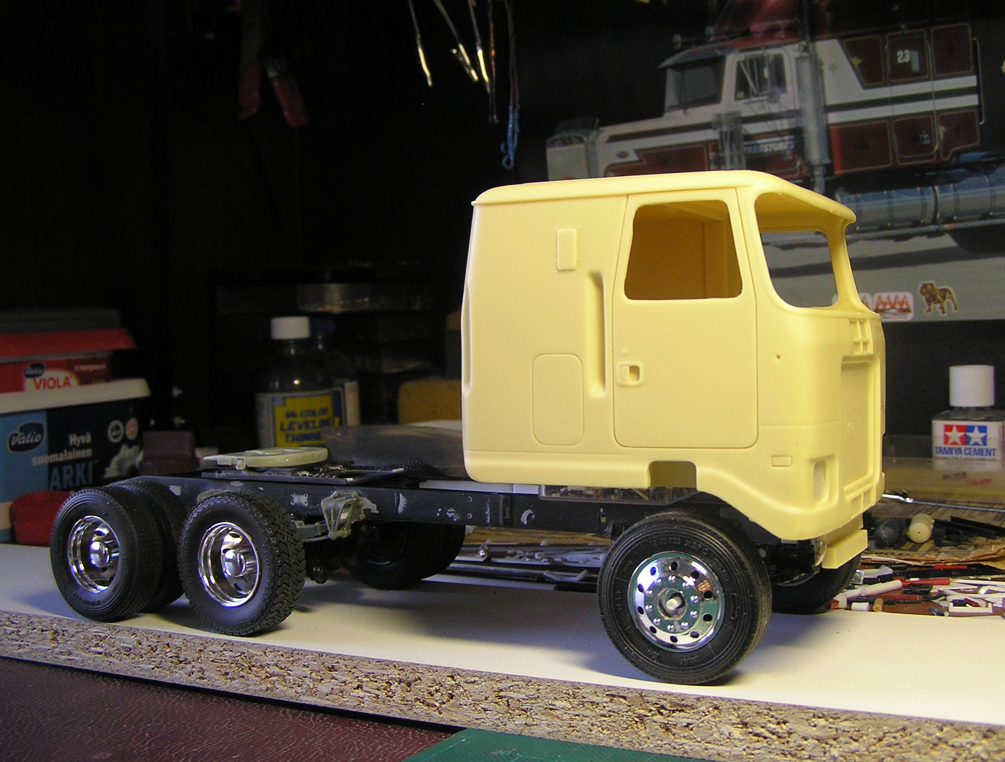

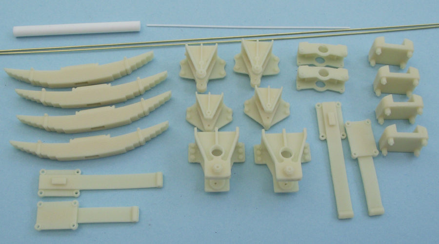

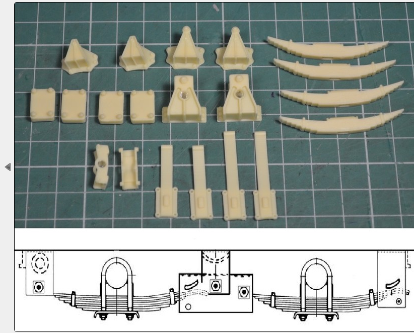

Ну и, собственно, исходный материал. Смола от KFS, приобретена при непосредственном содействии Сергея ака Серёга, за что ему огромное спасибо!  :yes:

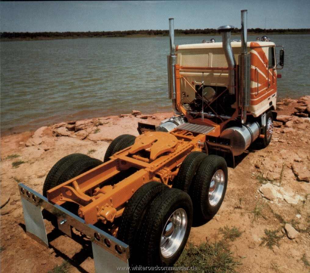

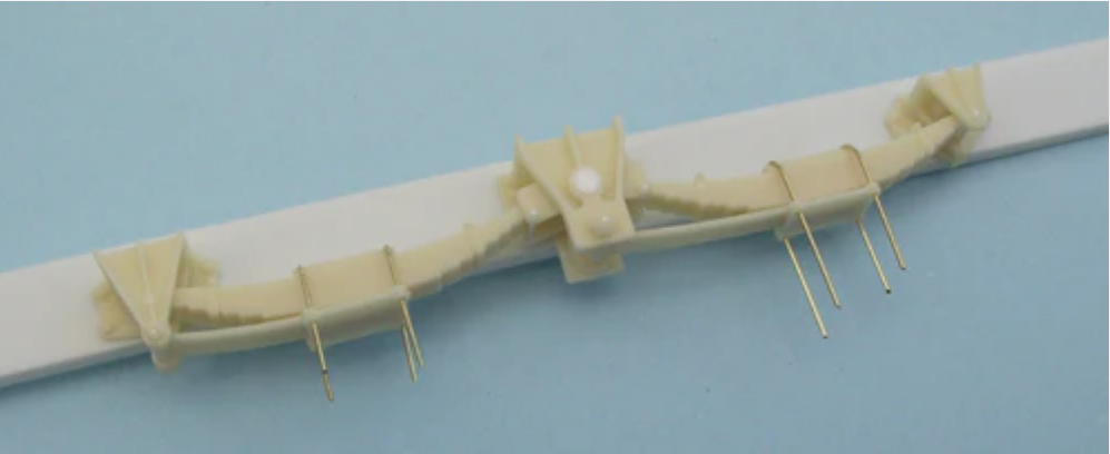

Ещё в закромах лежала смоляная задняя рессорная подвеска, тоже от KFS, но в исполнении Subarik corporation  ;)

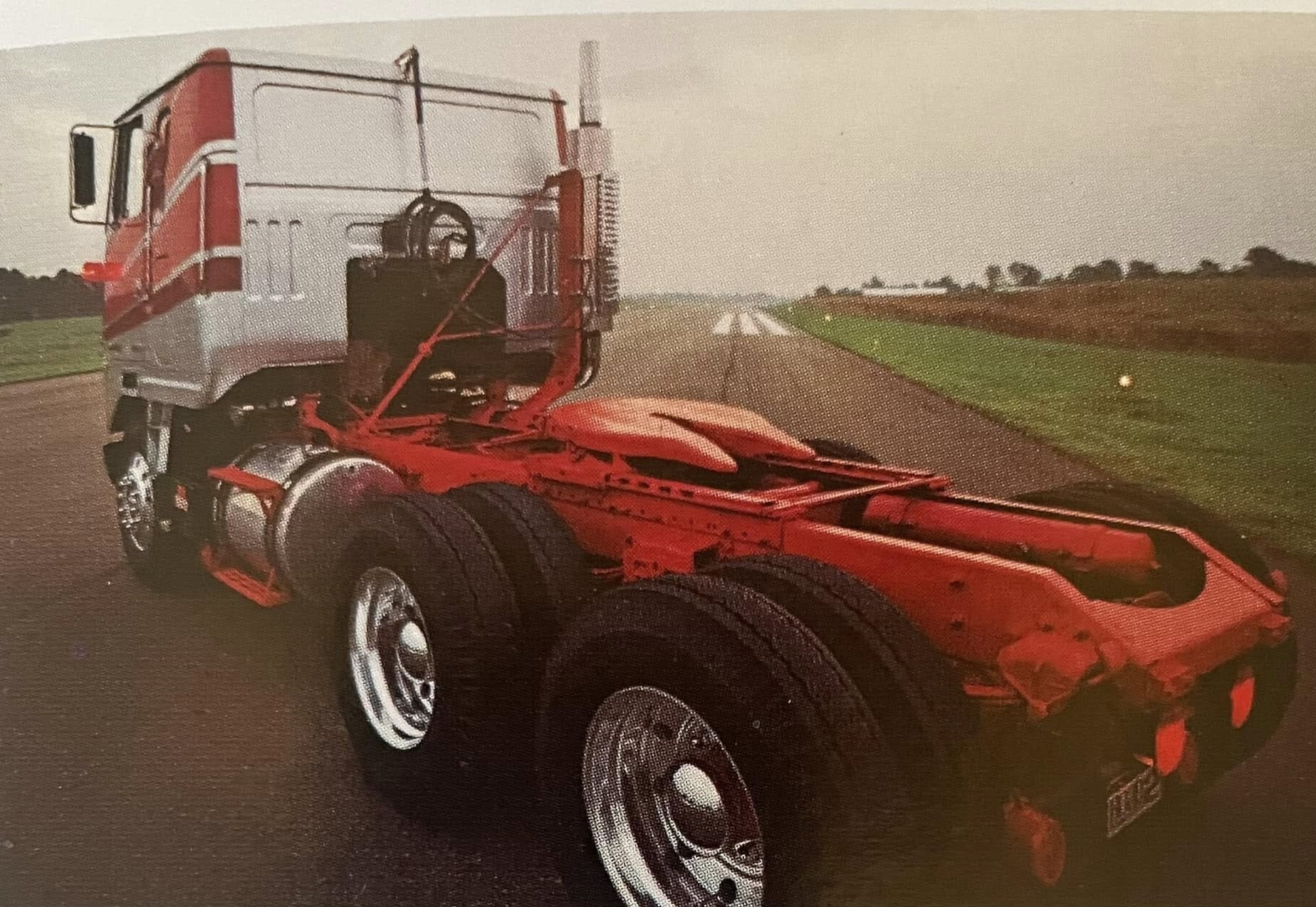

Когда нашёл вот эти фотки, то сразу стало понятно - куда эту подвеску пристроить..
 Вот.. как то так...

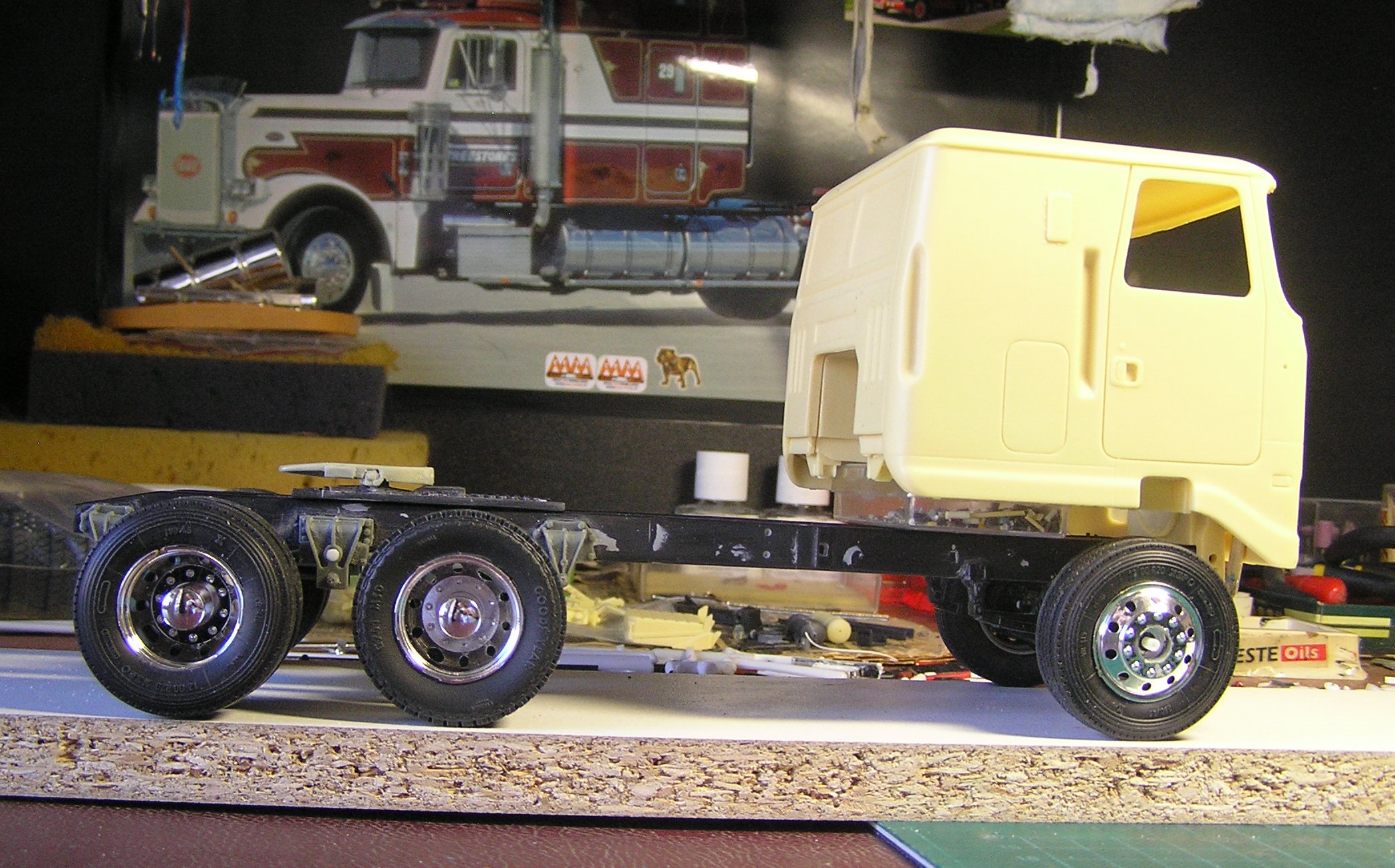

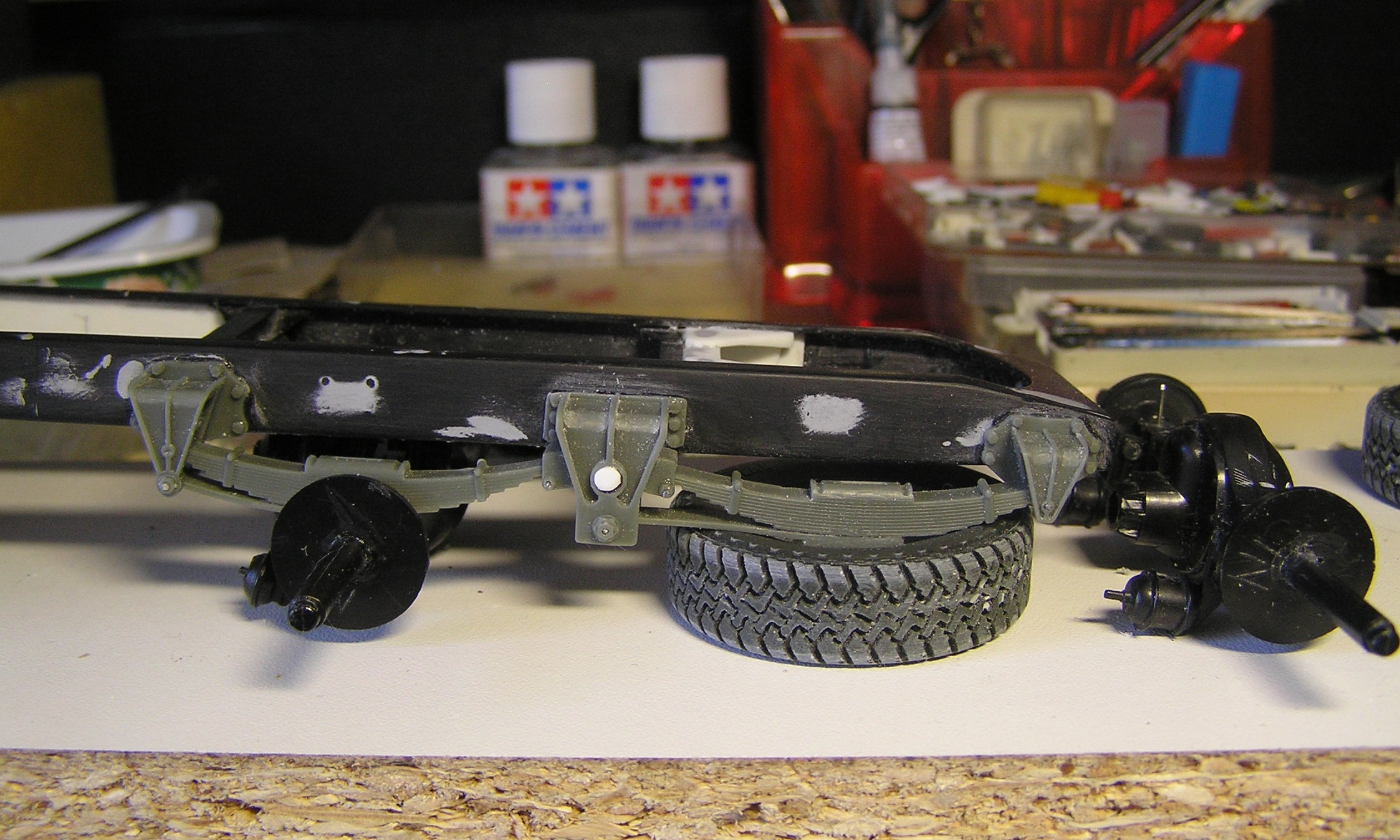

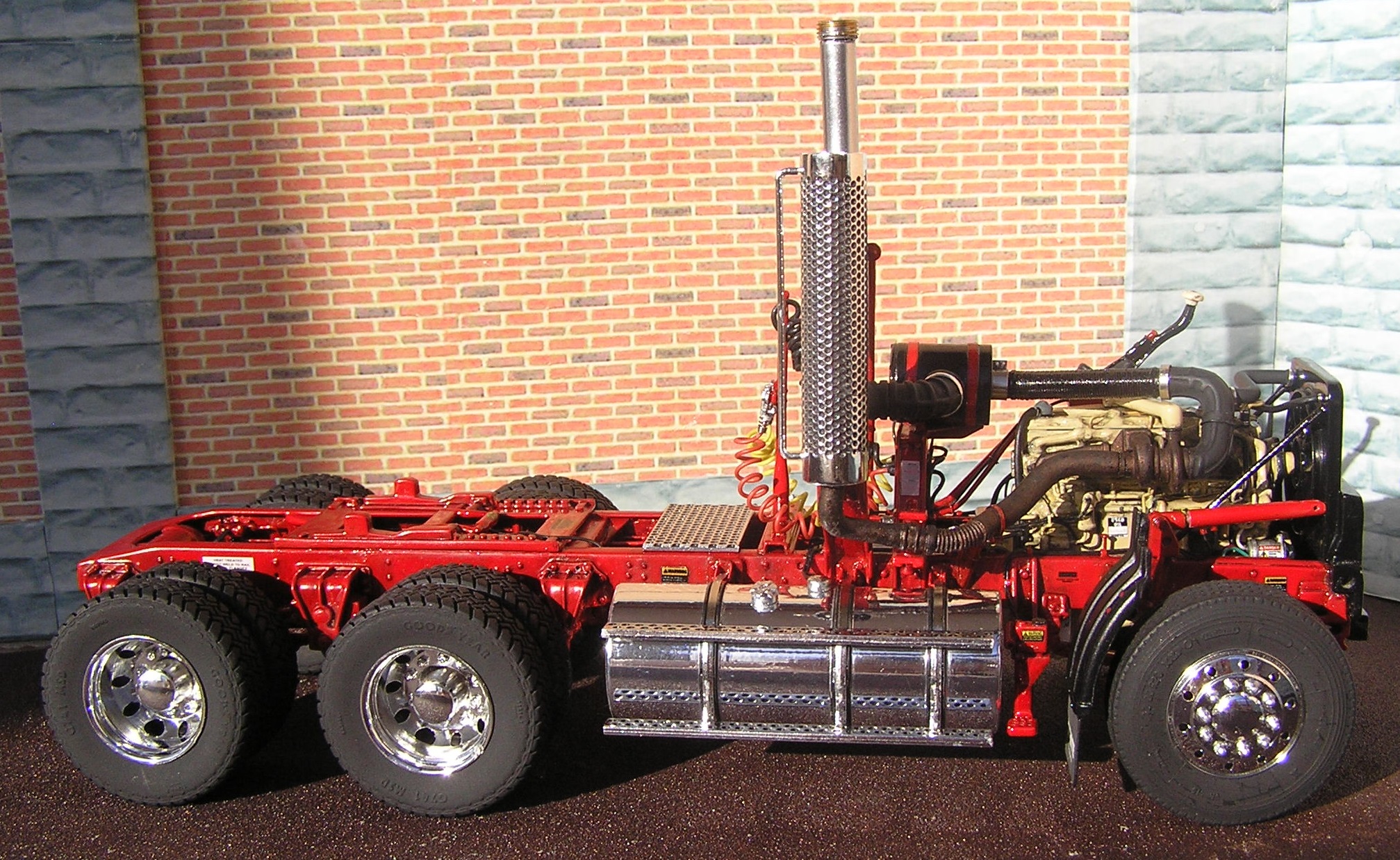

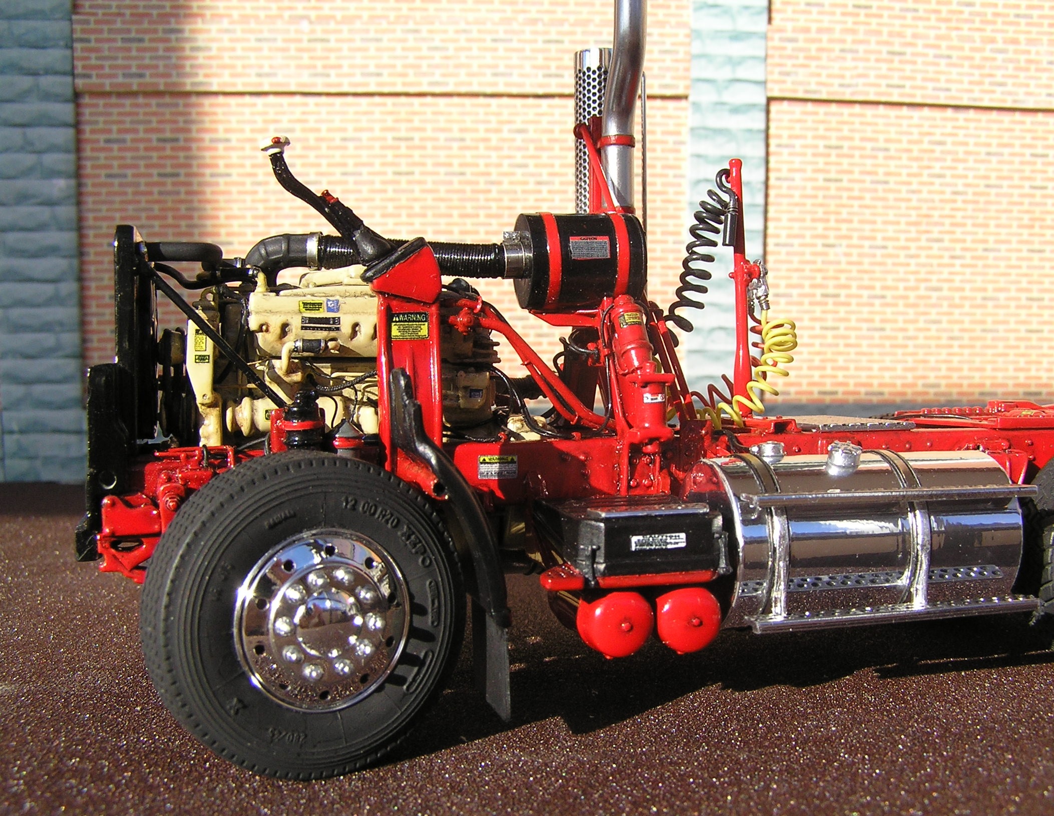

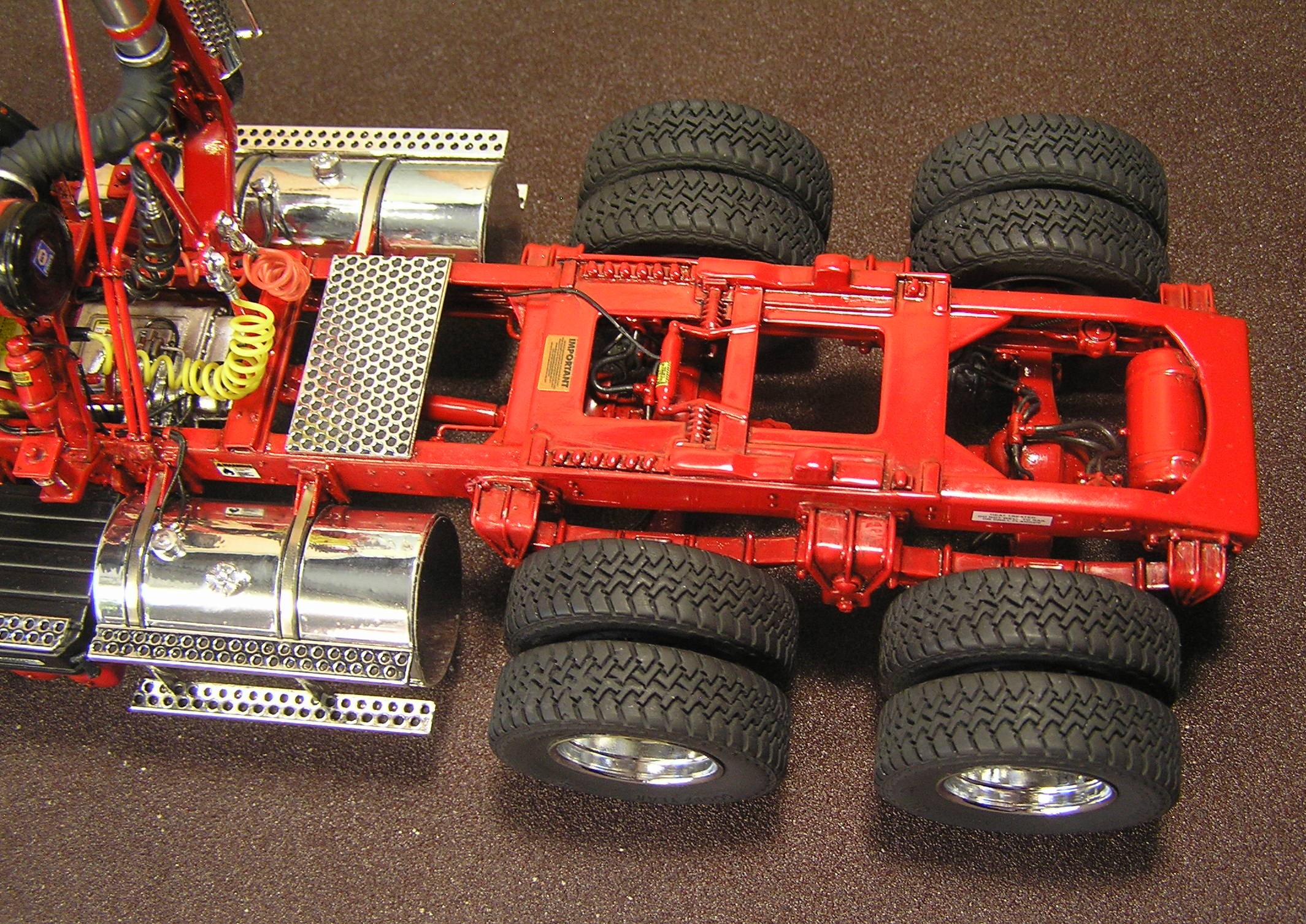

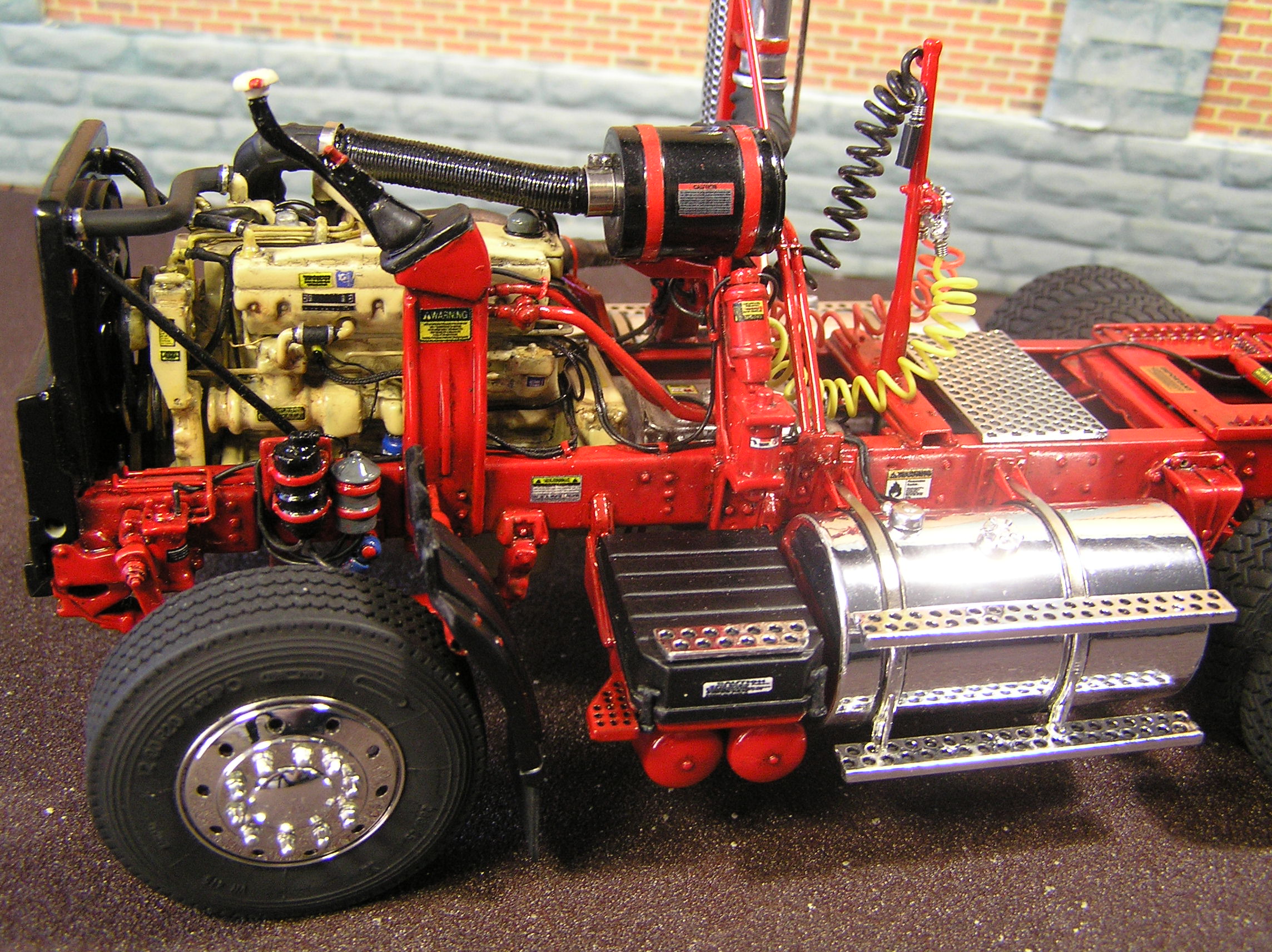

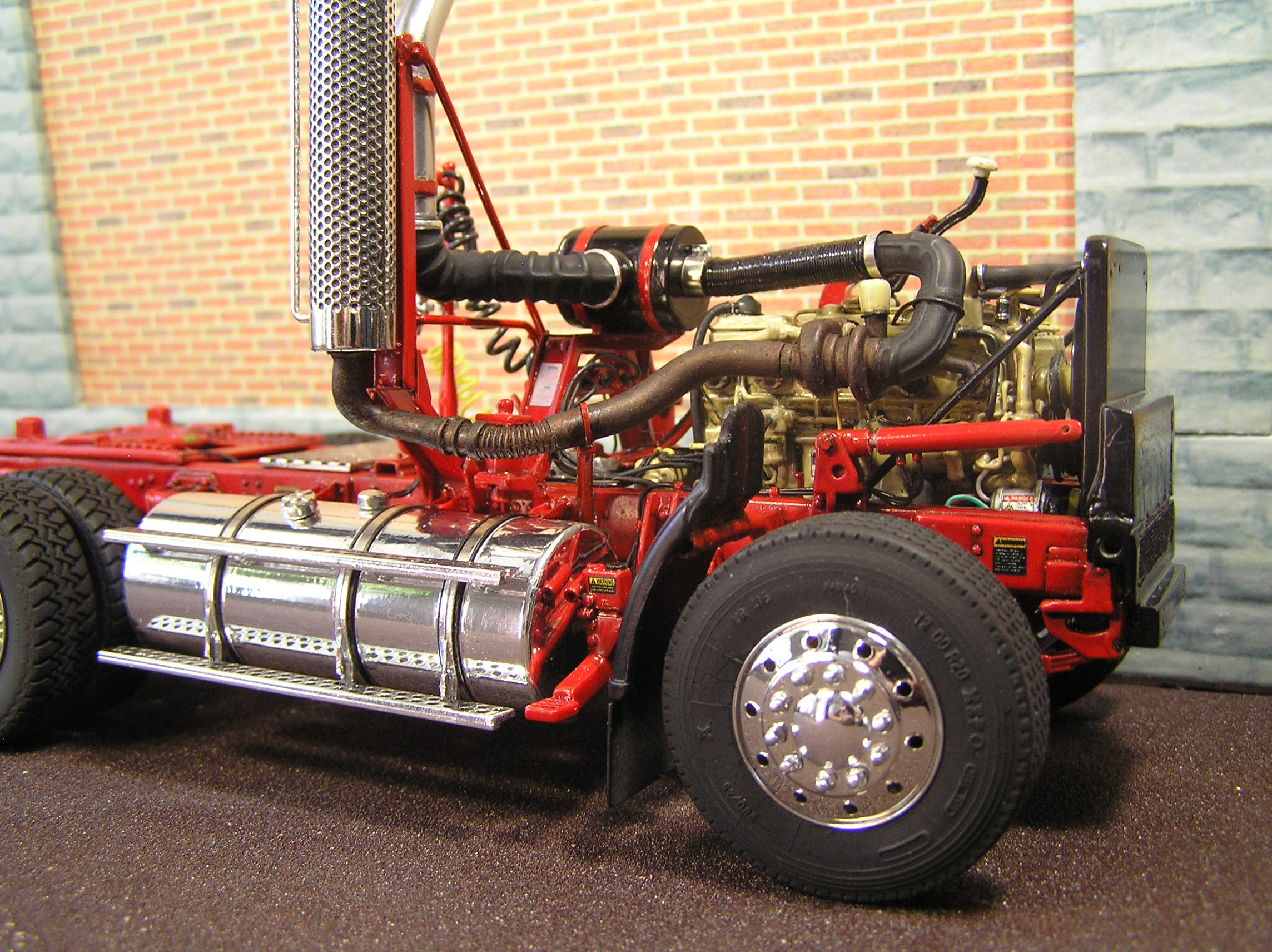

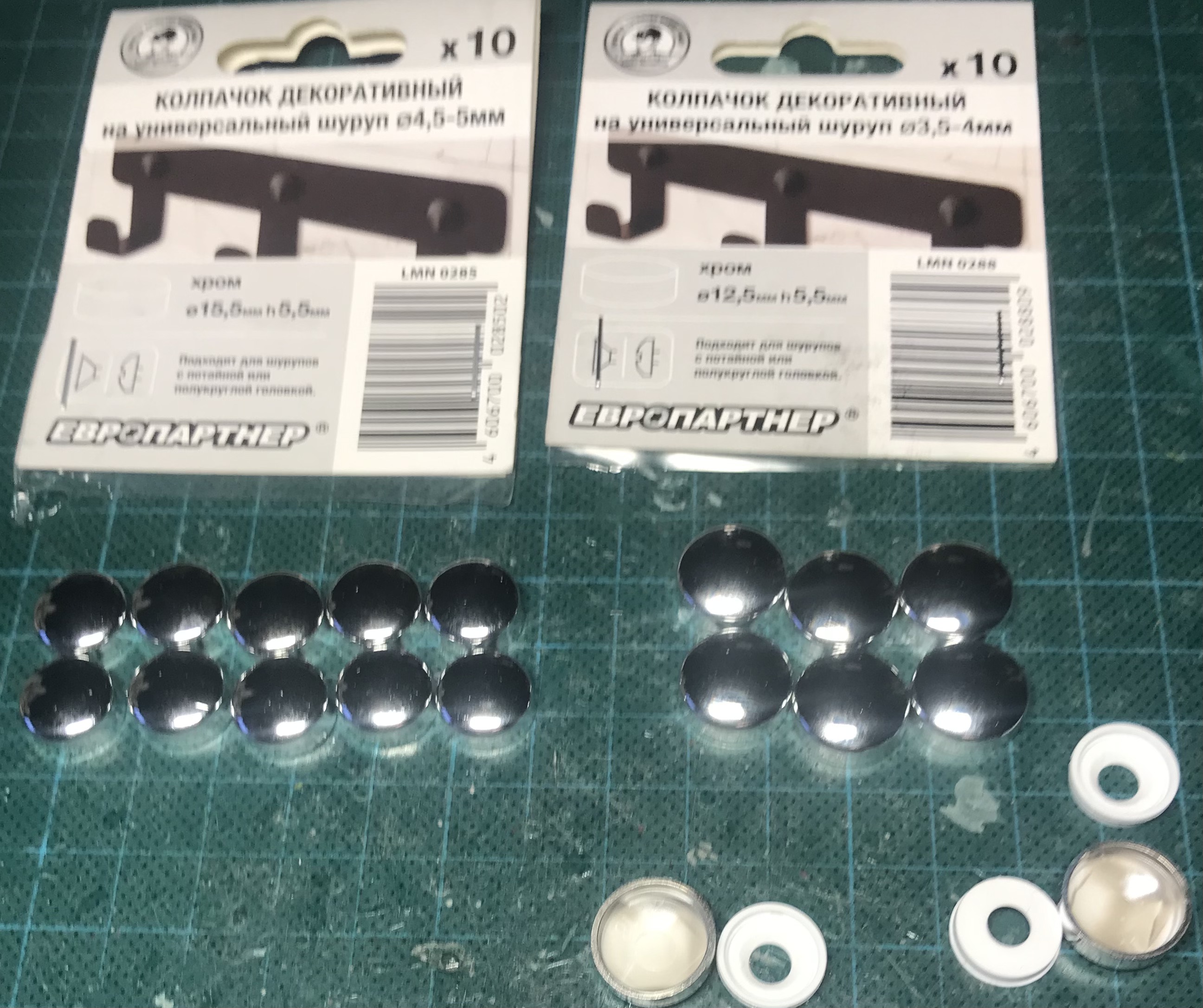

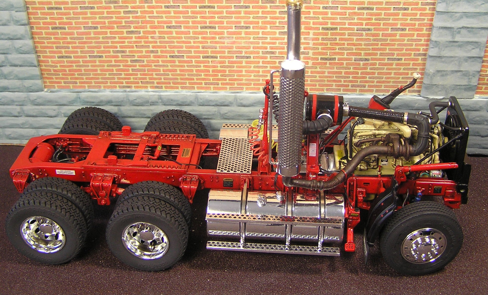

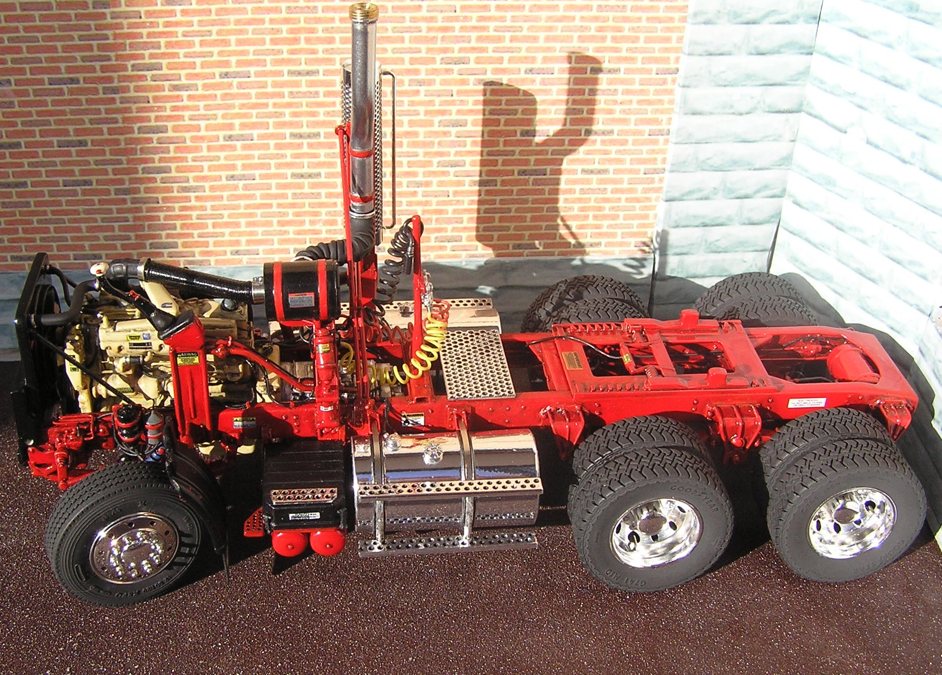

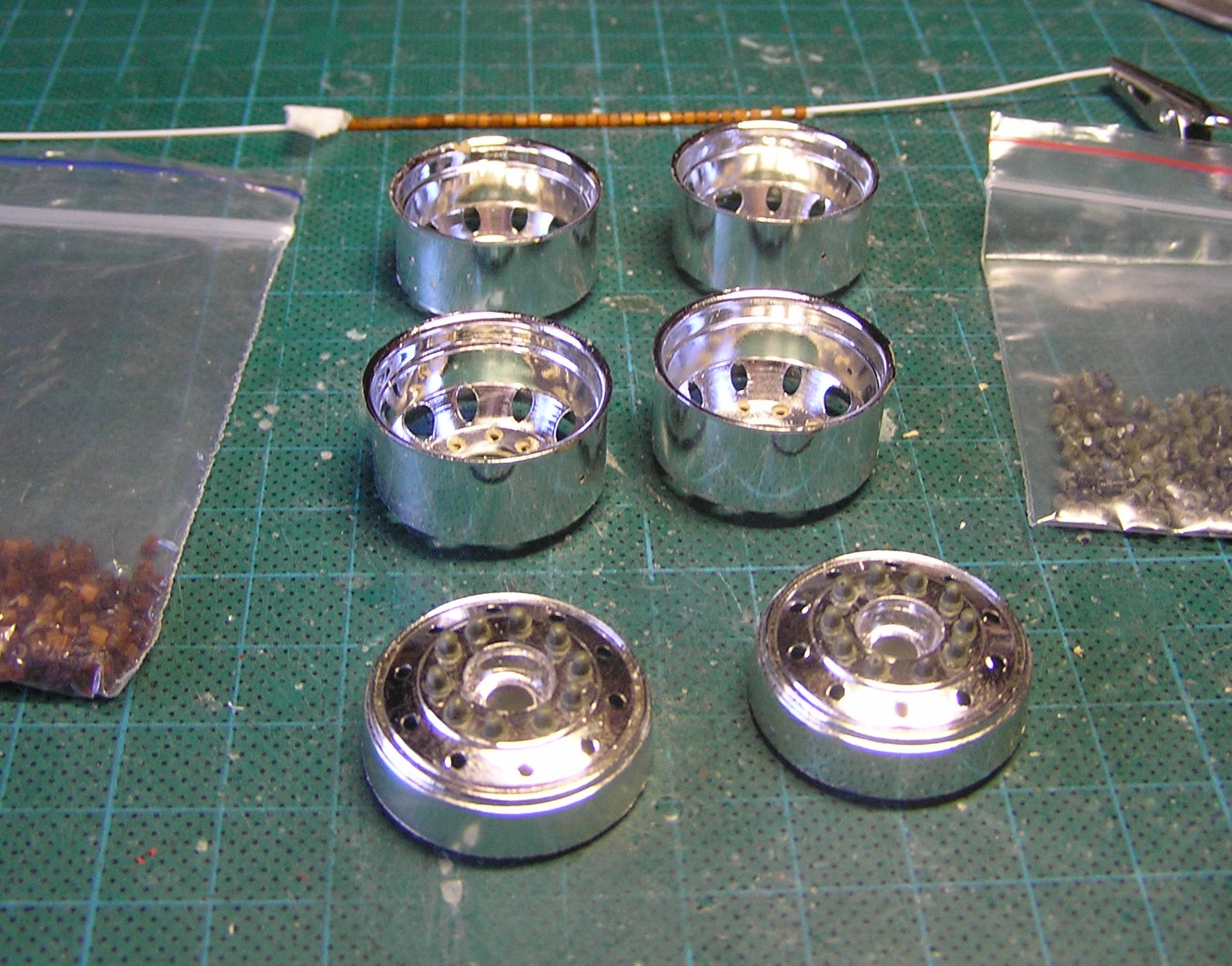

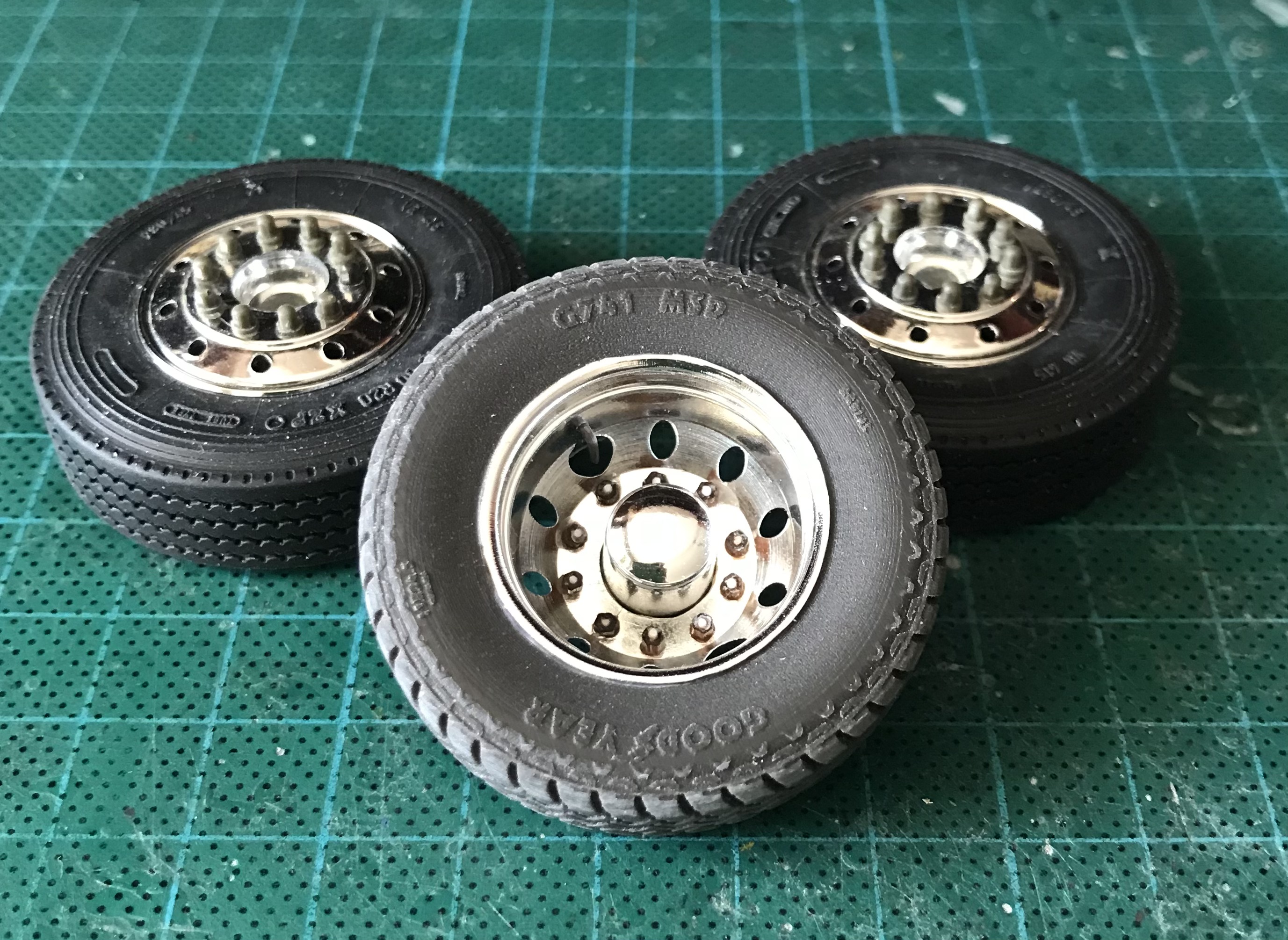

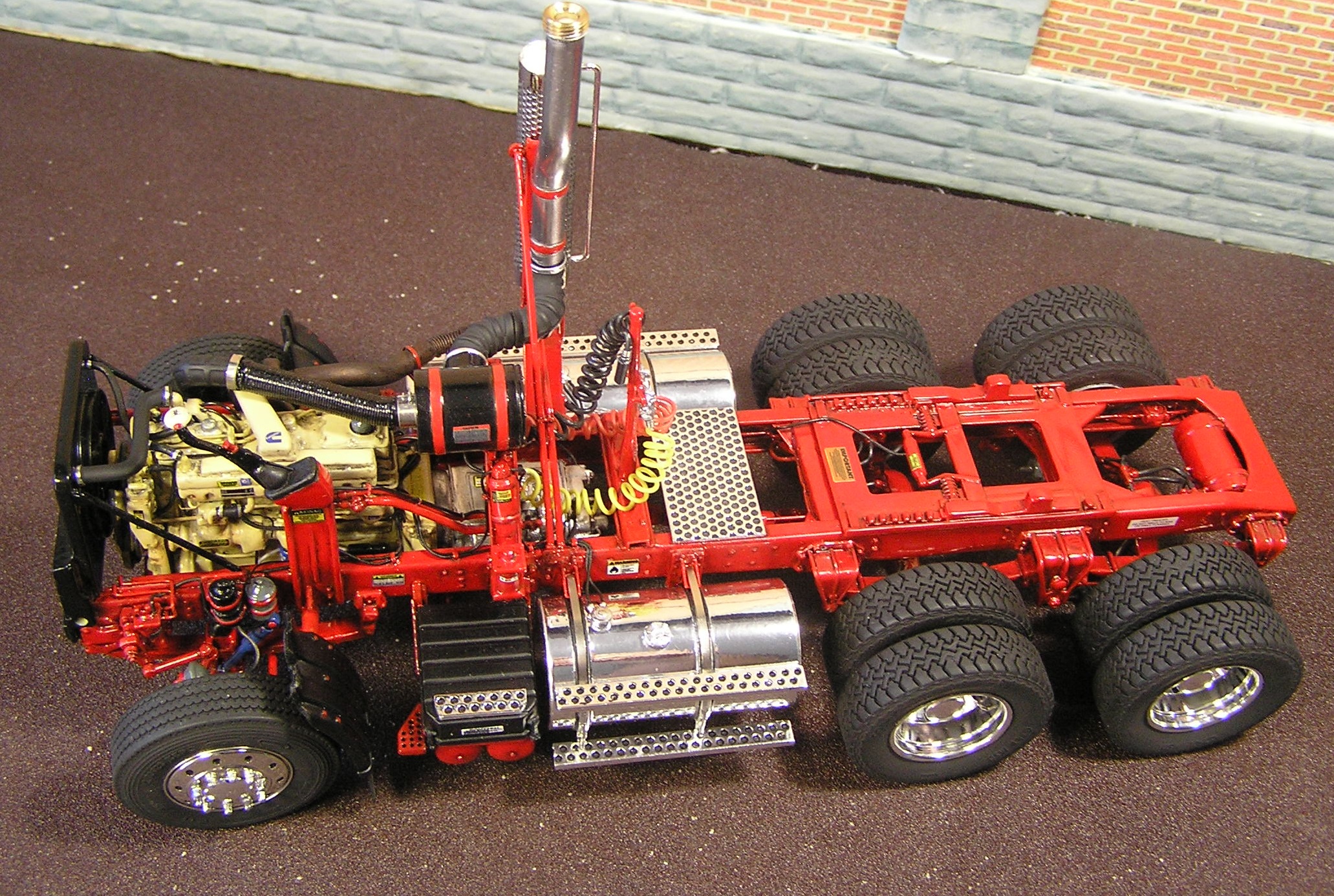

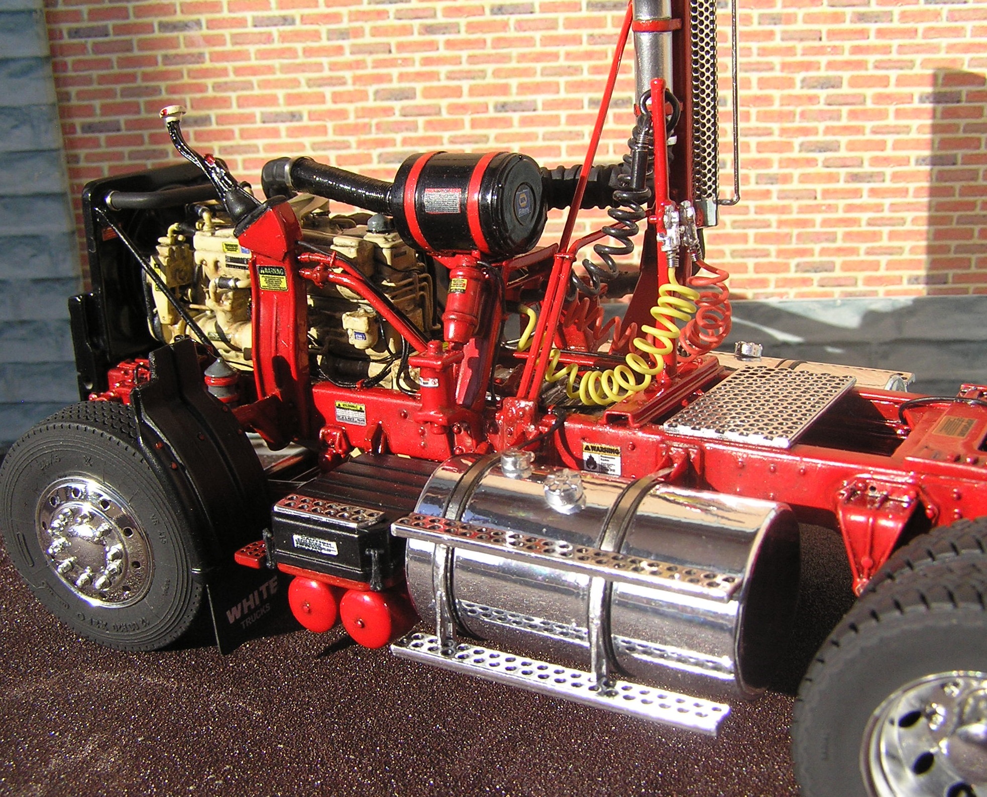

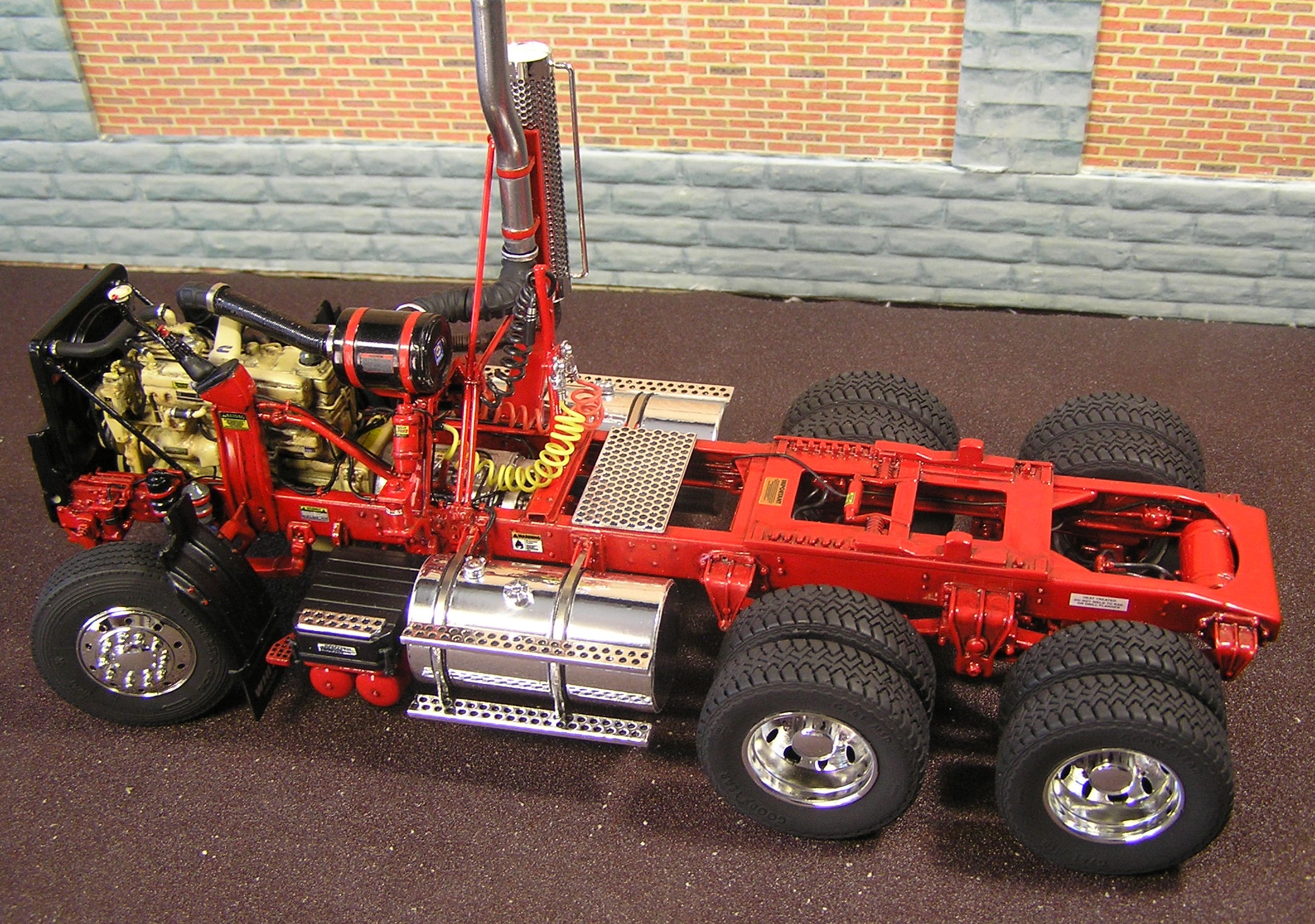

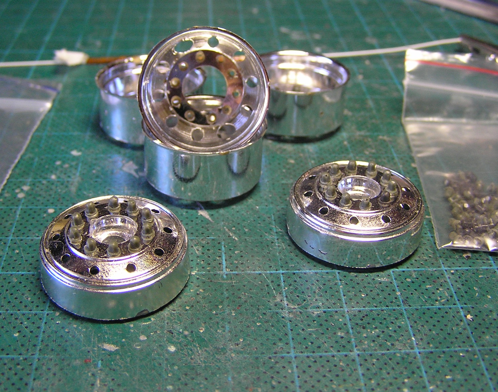

 Рама, мосты и двигатель от италовского убитого Western Snar, которого какой то пионЭр клеил суперклеем, и красил валиком наверное, вобщем еле отмыл его. Задние шины от Олега. Про диски поподробнее расскажу. Передние - италовские, старого образца, под пластиковые шины из двух половинок, но и резиновые на них нормально одеваются. Со всех с них срезал имитацию гаек, насверлил дырок, и вклеил в задние диски вот ЭТО:

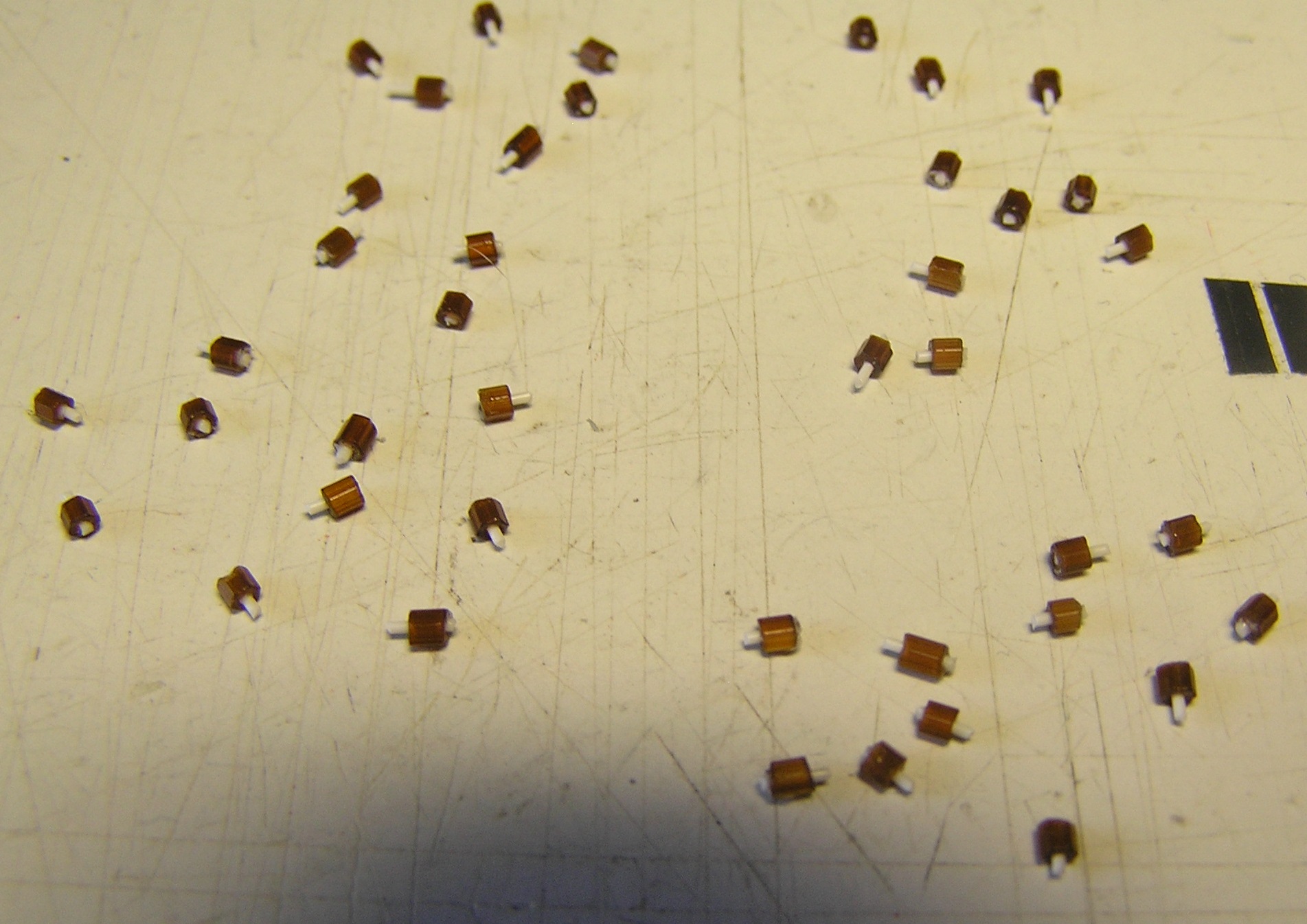

Это какая то бижутерия, купил когда то в каком то "рукодельном" магазине. Имеет шестигранную форму с дыркой по середине - чем не гайки?!..  :pardon: Насадил их на полистироловый пруток, и вклеил в задние диски. В передние вклеил смоляные "колпачки" от Олега. Тонкой кисточкой покрасил их всех "Молотовым".

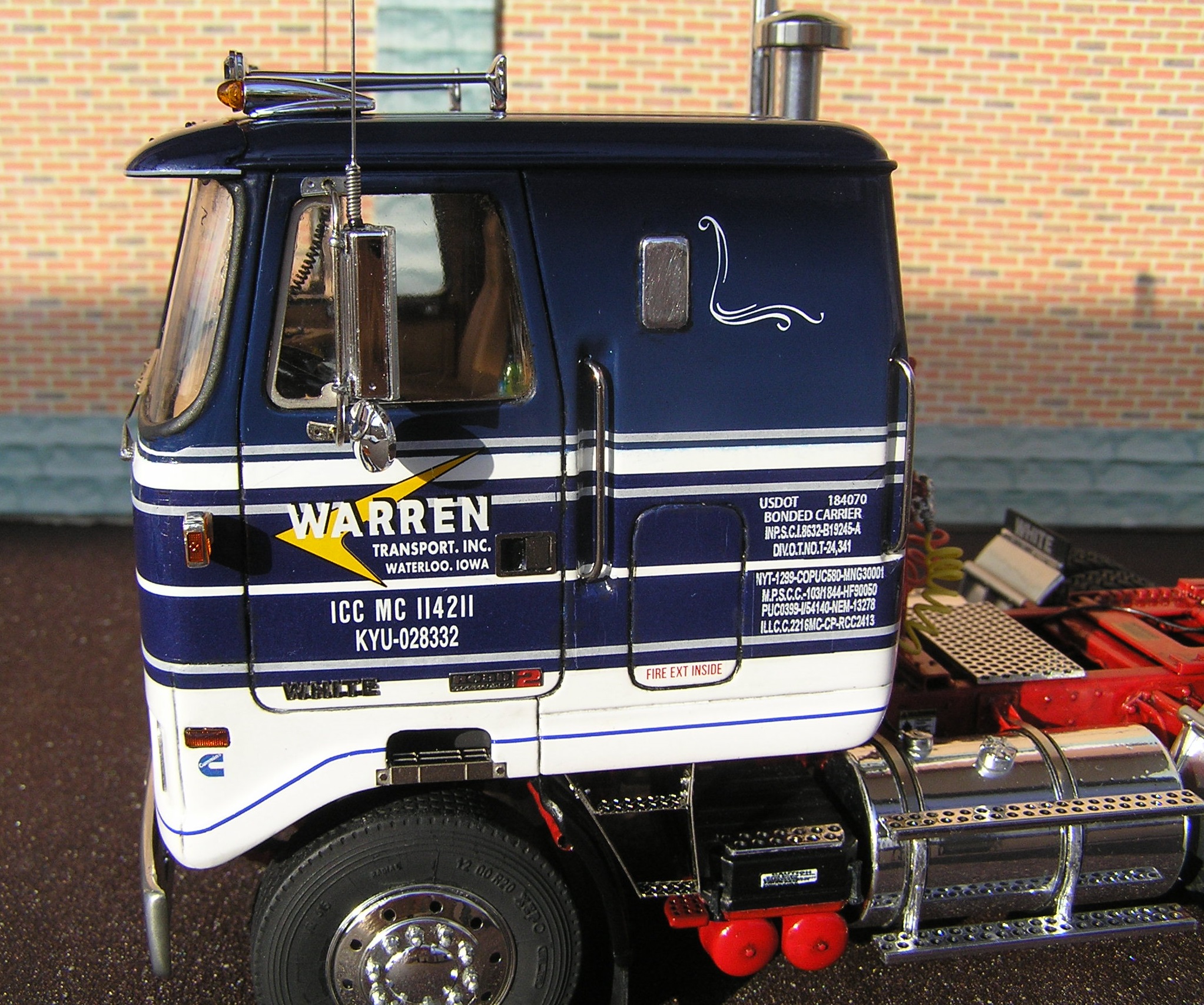

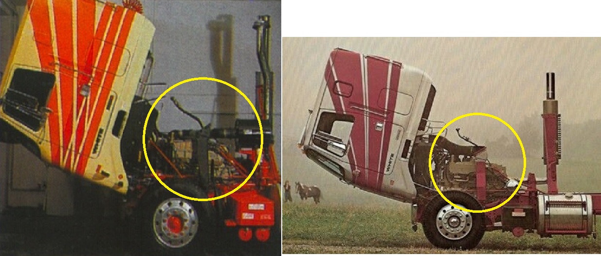

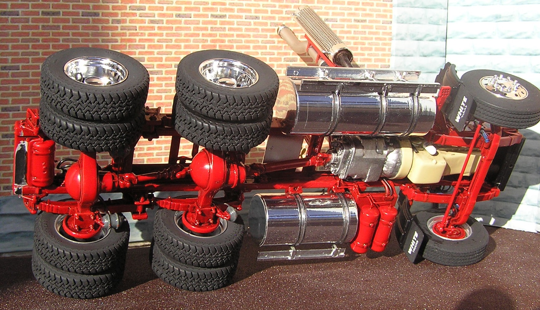

 Фотографировал, конечно же не весь процесс стройки, как обычно..  Но шасси, всё таки, поснимал. Да, кстати, ещё заморочился, и построил консоль (или кронштейн) для кулисы рычага КПП, т.к. KFS предлагает вклеить рычаг в пол кабины. Но на оригиналах это выглядит вот так:
Тут мне ещё понравилось размещение надписи на задней стенке кабины.. Дальше будет понятно - к чему это я.  :jokingly:
 Не очень понятно - почему к одному рычагу идут две тяги, но я их воспроизвёл..  :jokingly:

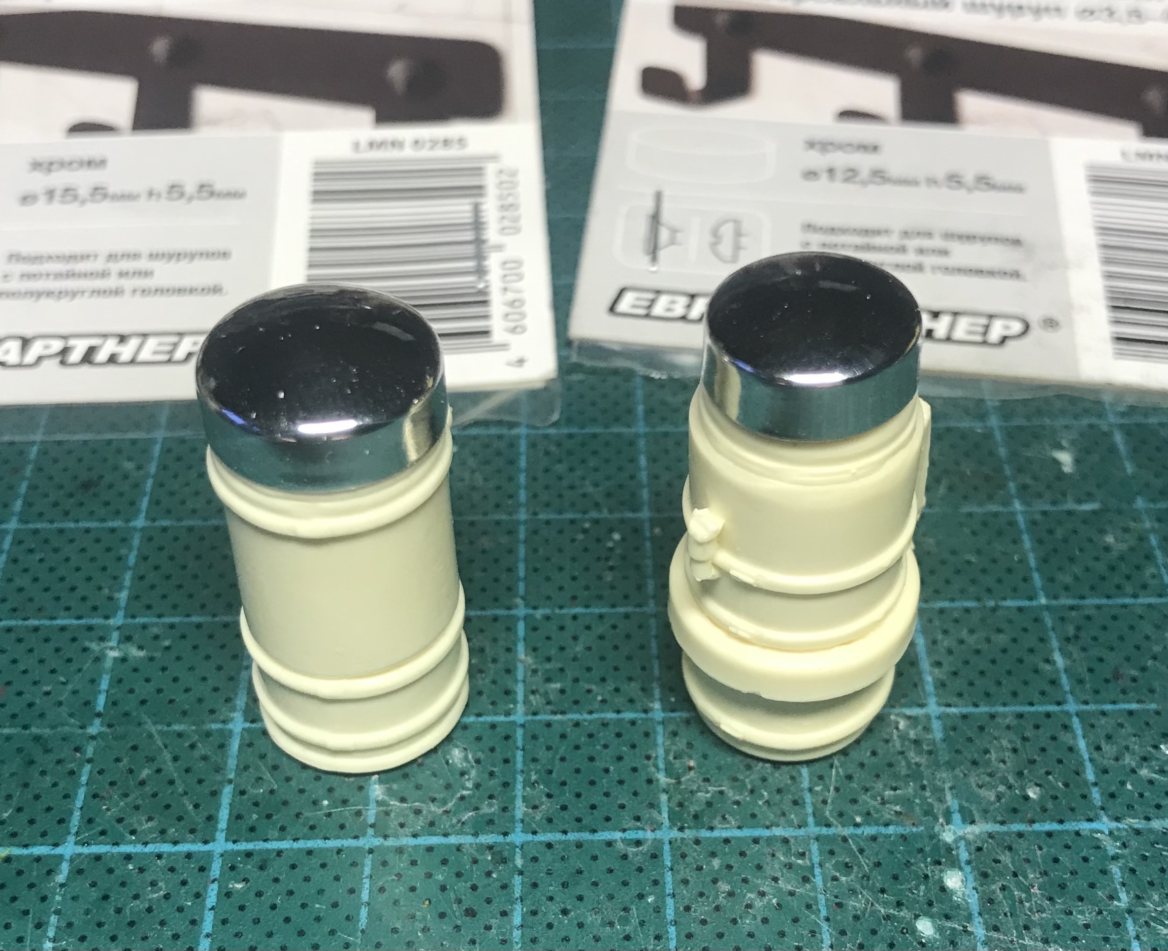

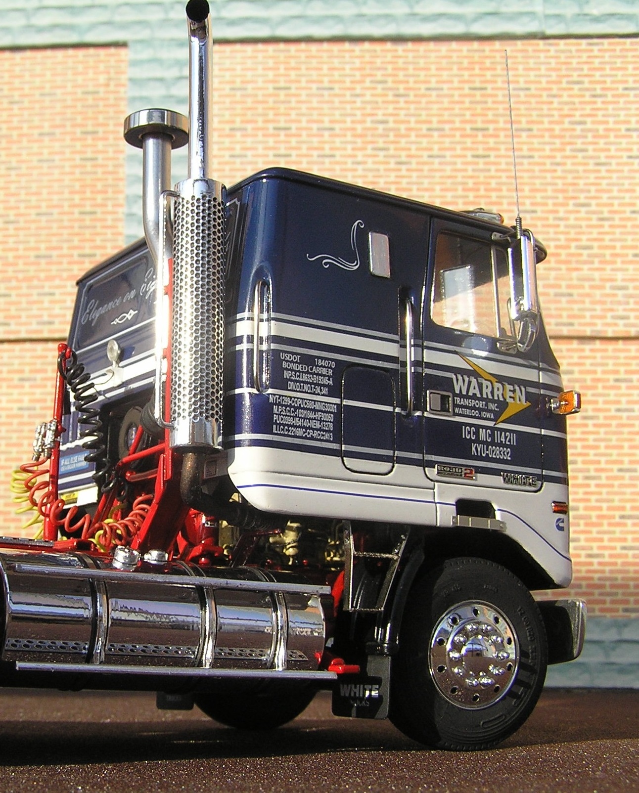

 Уже предвижу, как многие поржали над резьбовым окончанием воздухозаборника..  :D А сделал так вот почему - купил как то в Максидоме вот такие мебельные хромированные крепления для стёкол и зеркал, разного калибра,  которые отлично подходят для "шляп" воздушных фильтров:

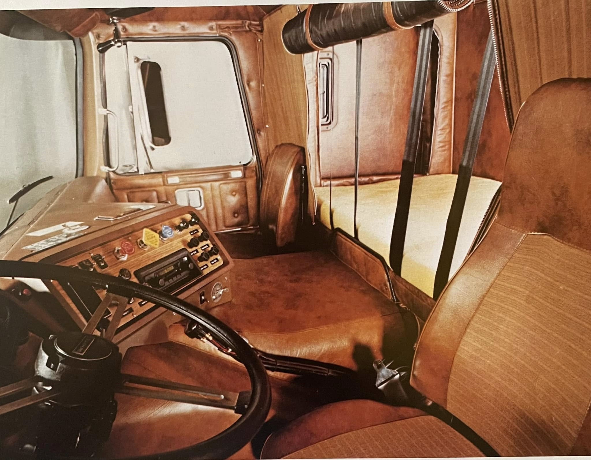

 Теперь про салон. Фото оригинала:

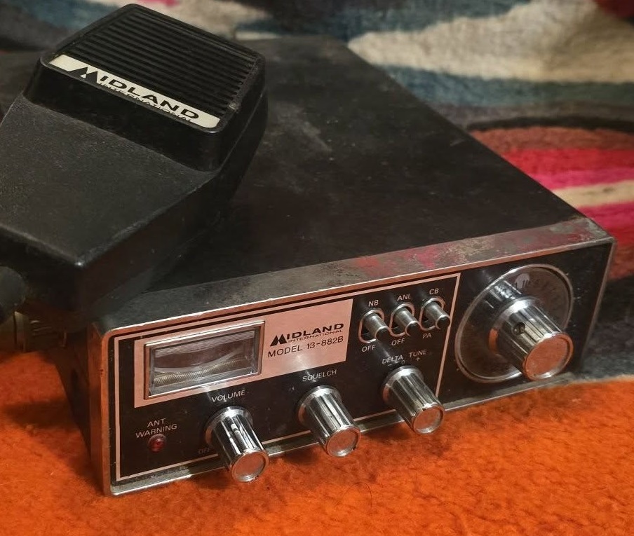

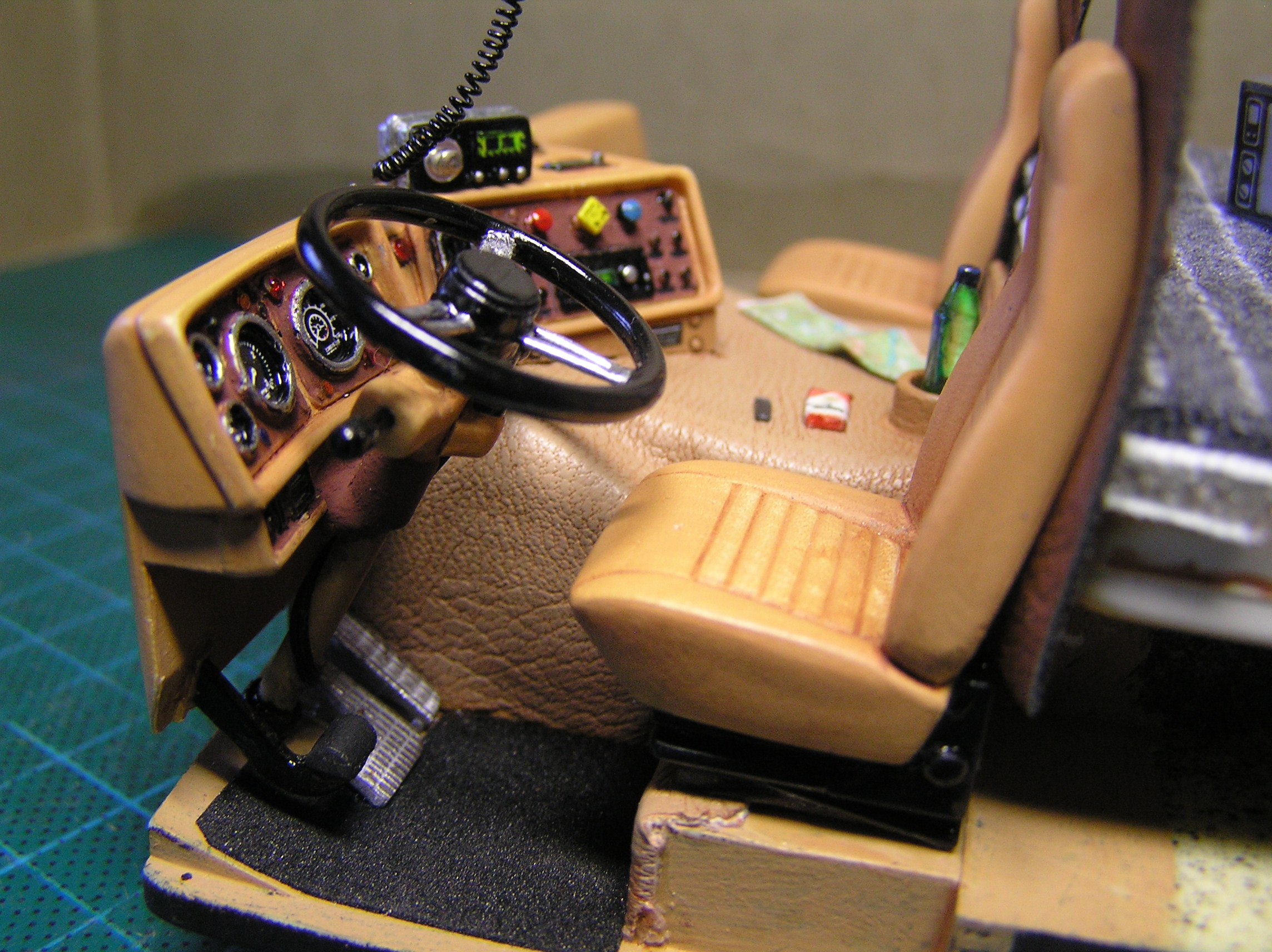

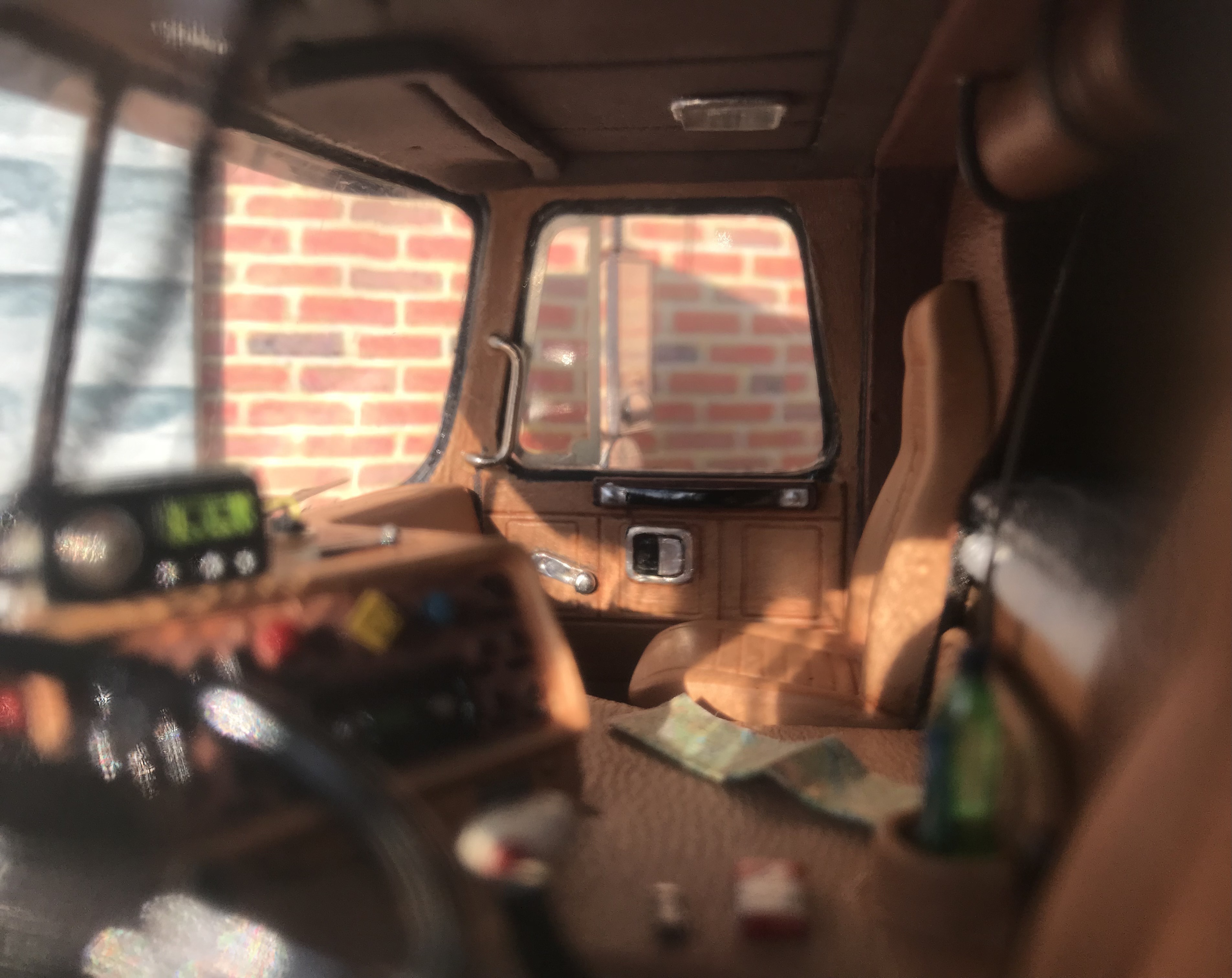

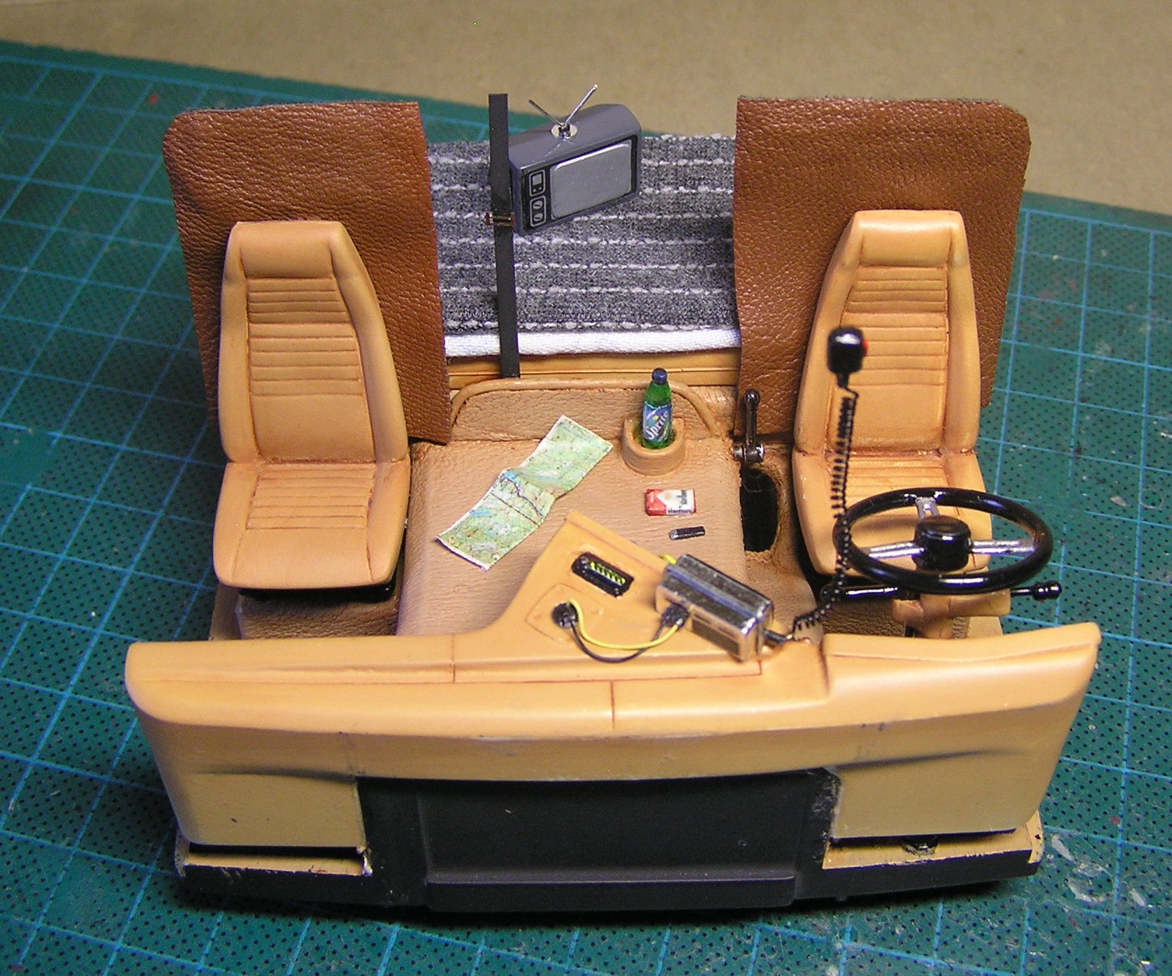

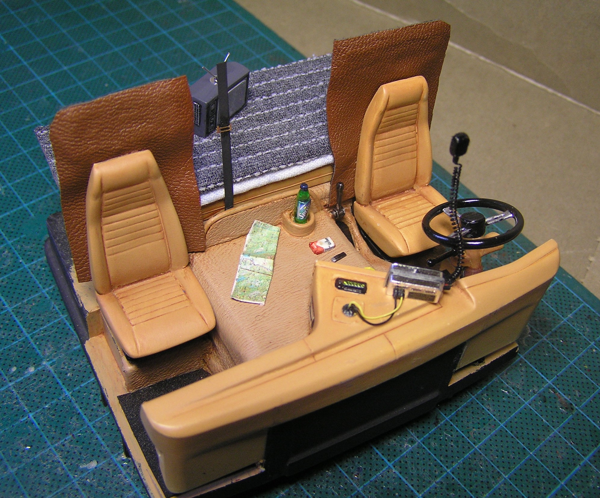

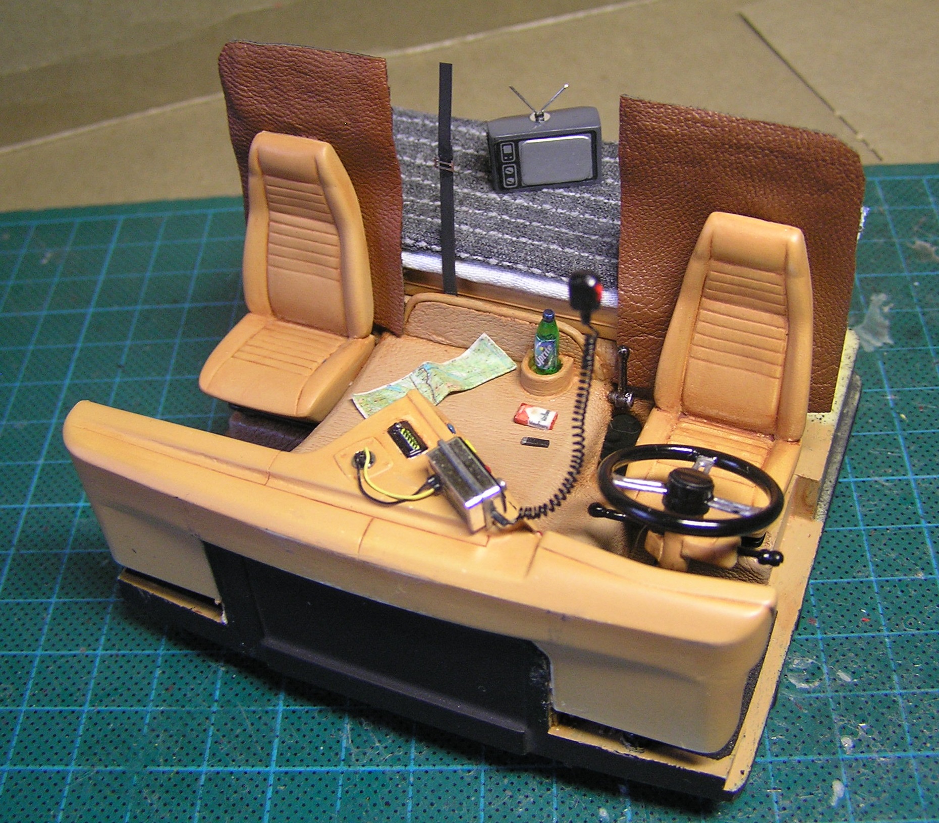

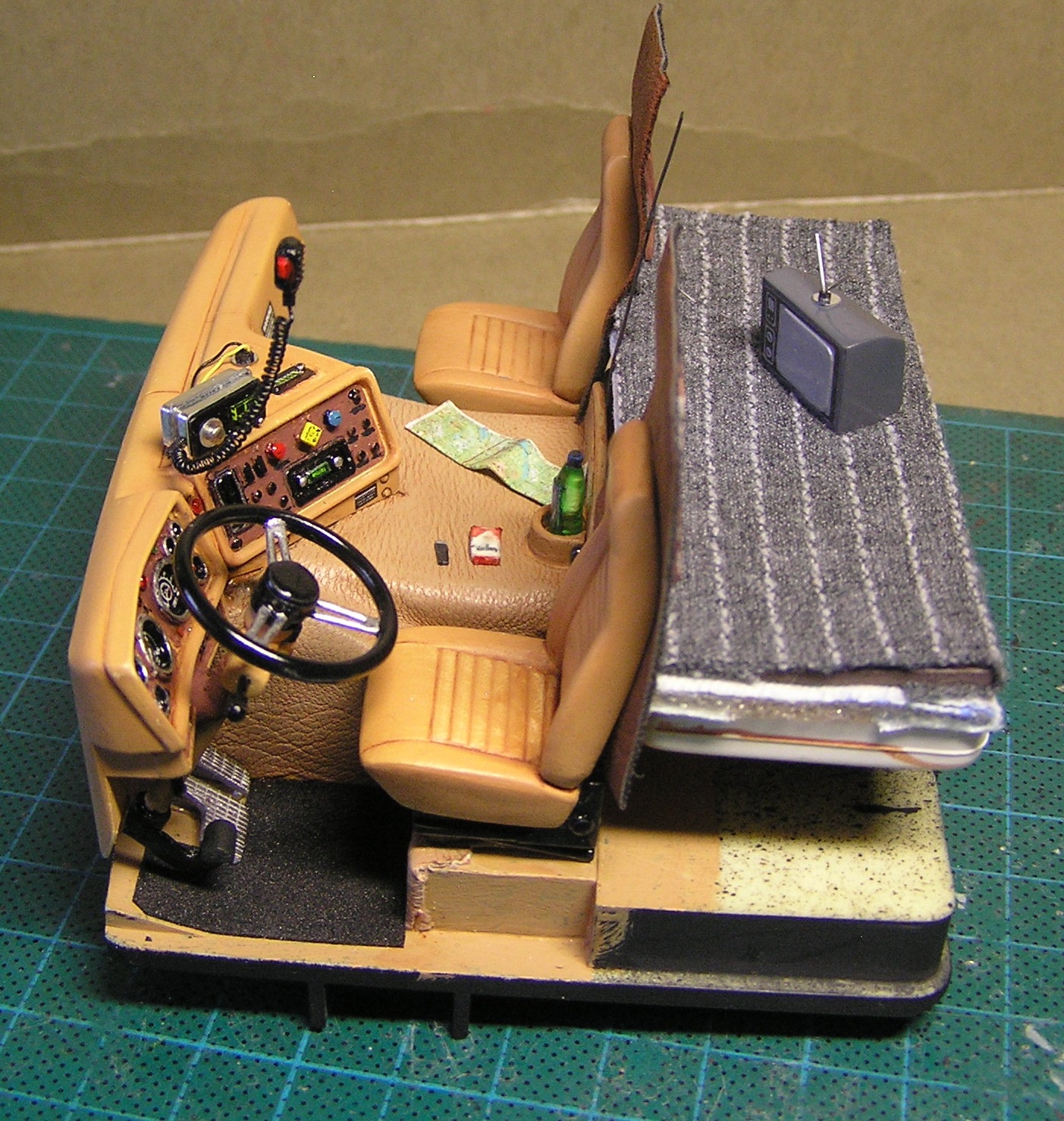

 В моём салоне занавески закреплены к спинкам сидений на импровизированных кронштейнах, дабы попали верхней частью на своё место в потолке. Средняя часть полога скручена вскатку, и закреплена уже на самом потолке. При вставлении салона в кабину всё встаёт на свои места.  :ok: Ещё заморочился на телевизор, хватательную ручку на правой стойке, и рацию. Вот такую
 Но на собранной кабине, лучше, чем вот так, сфотать всё-равно не получается..  :D  :D  :D

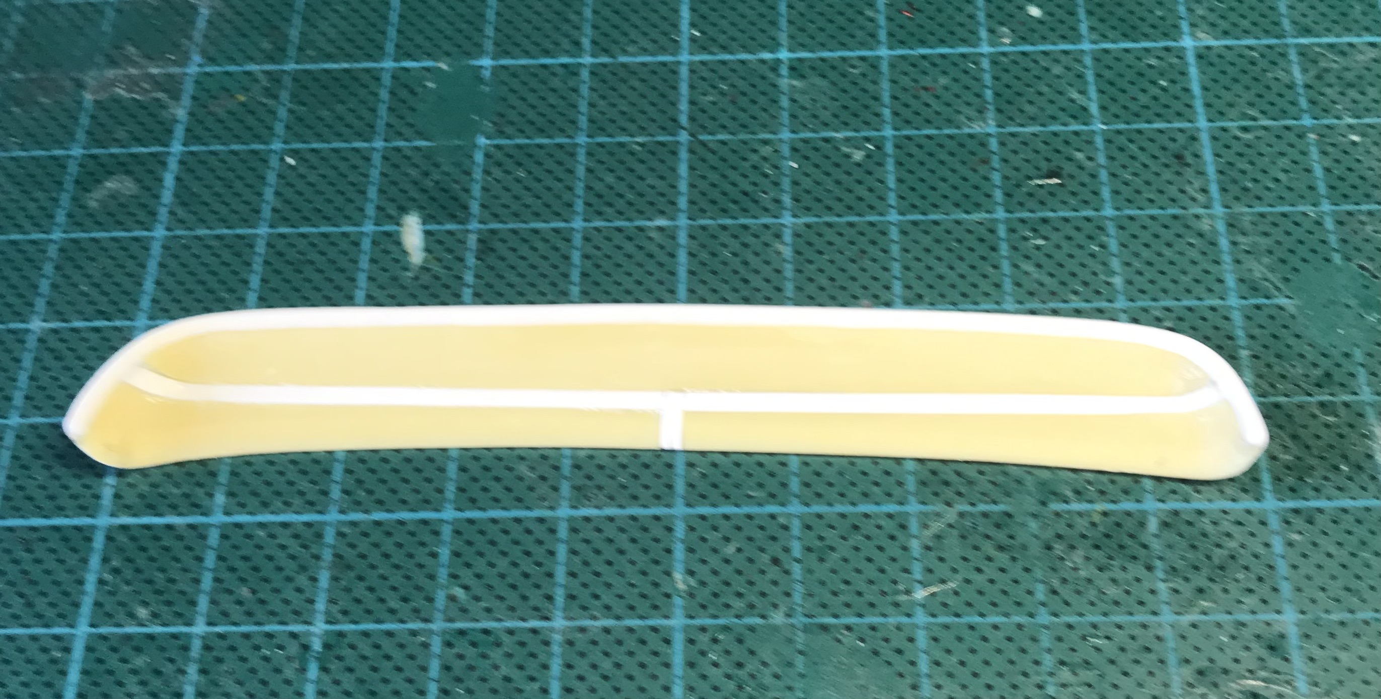

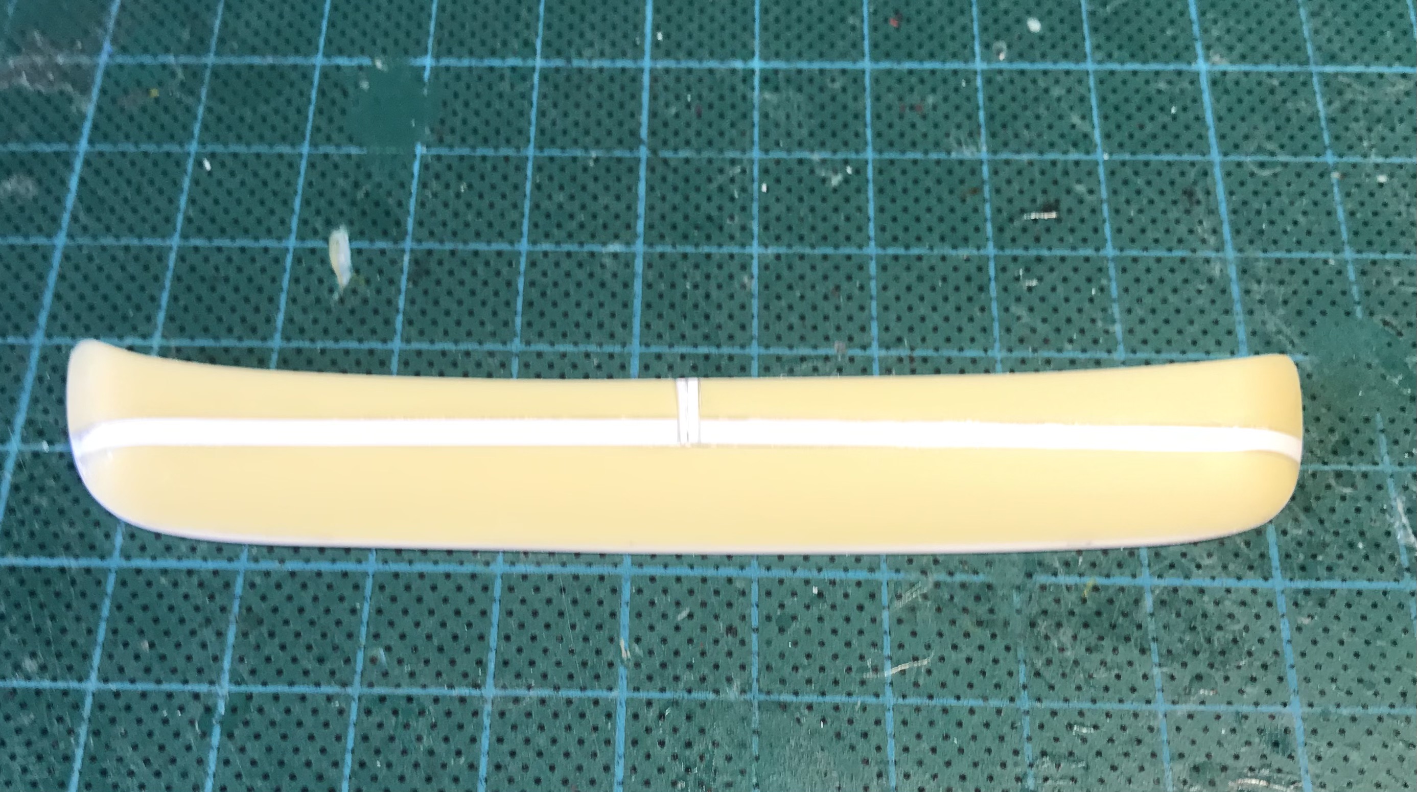

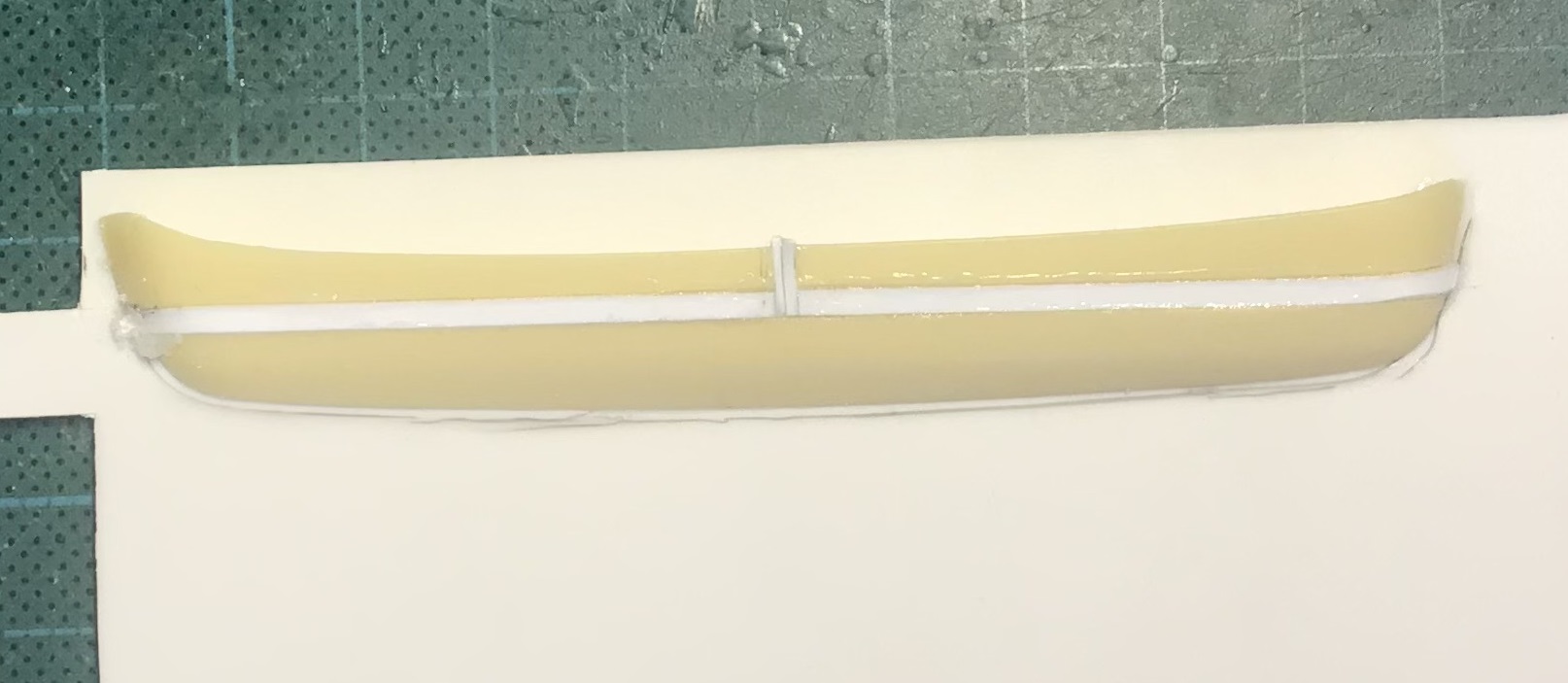

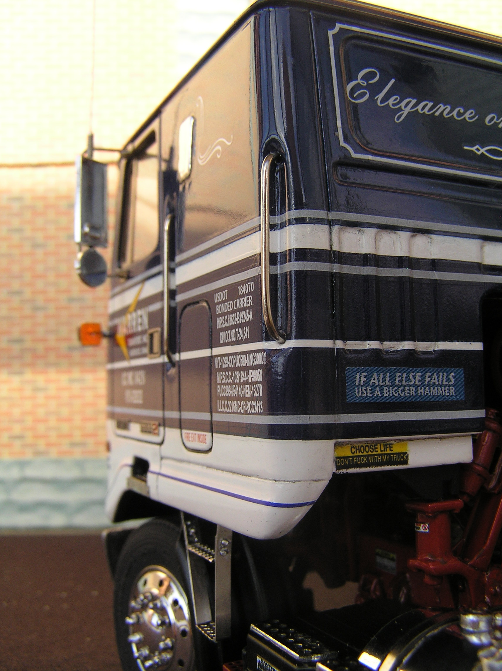

 В смоляном ките KFS даёт какой то слишком малоразмерный солнцезащитный козырёк. Я его увеличил по всем направлениям - в длину, ширину, и глубину. )

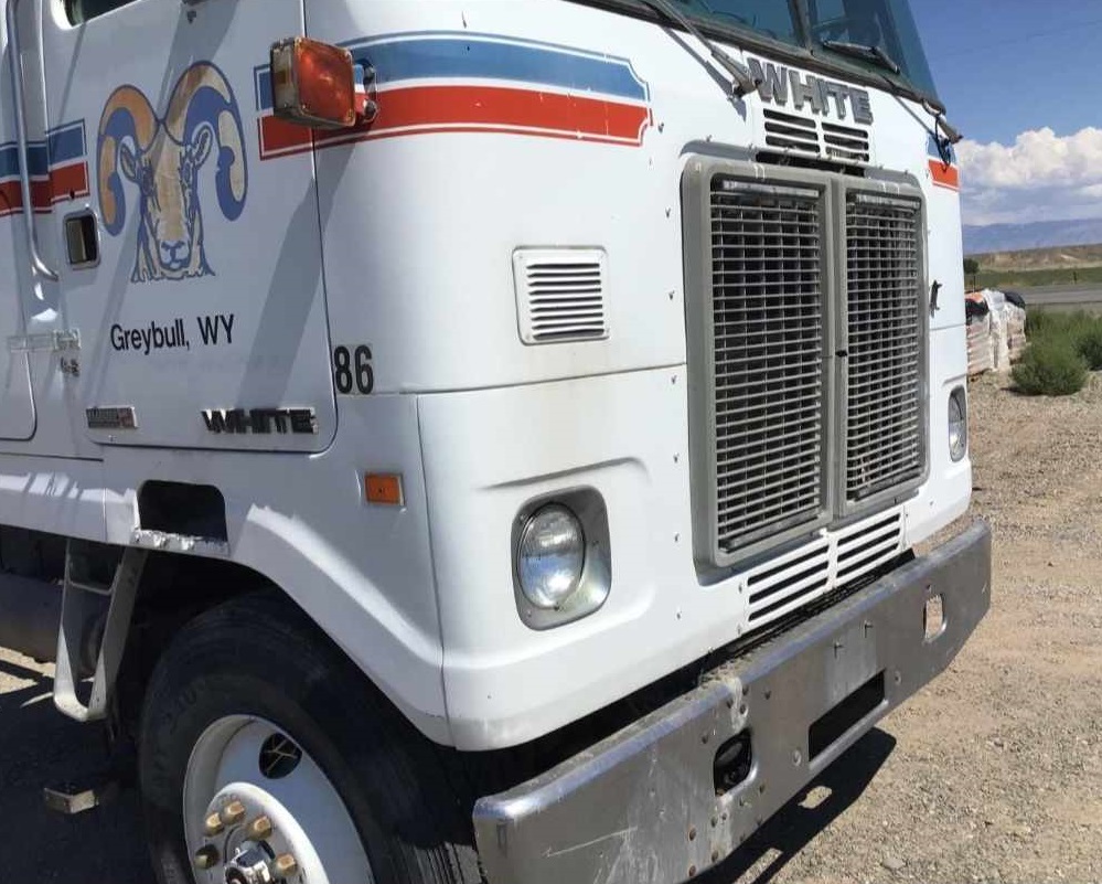

 Так же пришлось поработать с бампером, но его наоборот уменьшал - спилил по 2мм с каждой стороны и подрезал углы к низу. Вроде похоже получилось. Как и почти на всех моделях бескапотников, кабина при откидывании упирается в бампер, царапает краску, или ломает крепежи, т.к. она довольно тяжёлая, как и все смоляные изделия. Выдвигать бампер вперёд, или опускать его ниже не хотелось - меняется общий вид модели. Поэтому пошёл на компромисс - кабина откидывается не на 90 градусов, даже не на 60, но зато бампер на своём месте!.  :yahhoo: Вобщем как и должен быть:

 Сам я результатом доволен.  :dance:  Получился типичный "RUNNER Style", как тут недавно Серёга обозвал мои поделки.
 :D  :D :D  Вот вам пара фоток для затравки..
