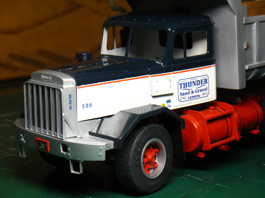

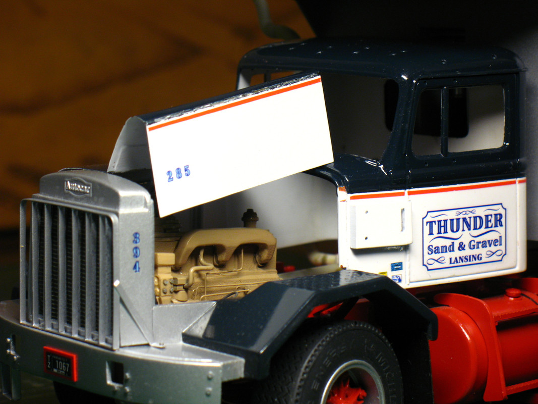

Небольшое обновление.
Сделал , окрасил и задекалил капот. Прикинул его с кабиной. Пока предварительно.
Потихоньку приближаюсь к финишу.

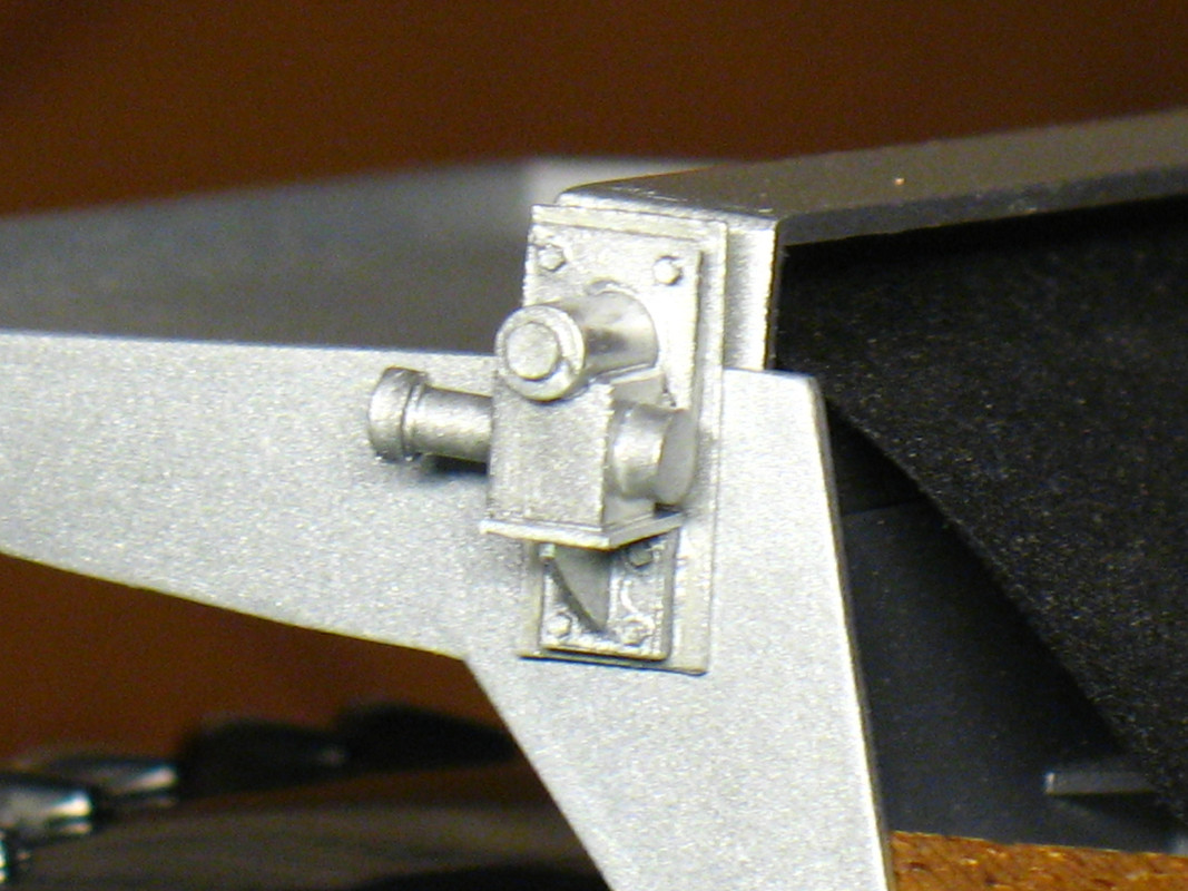

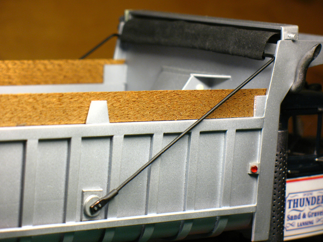

Решил трак оборудовать, как и трейлер, механизмом накрытия кузова. Для этого установил движок для подмотки "покрывала".

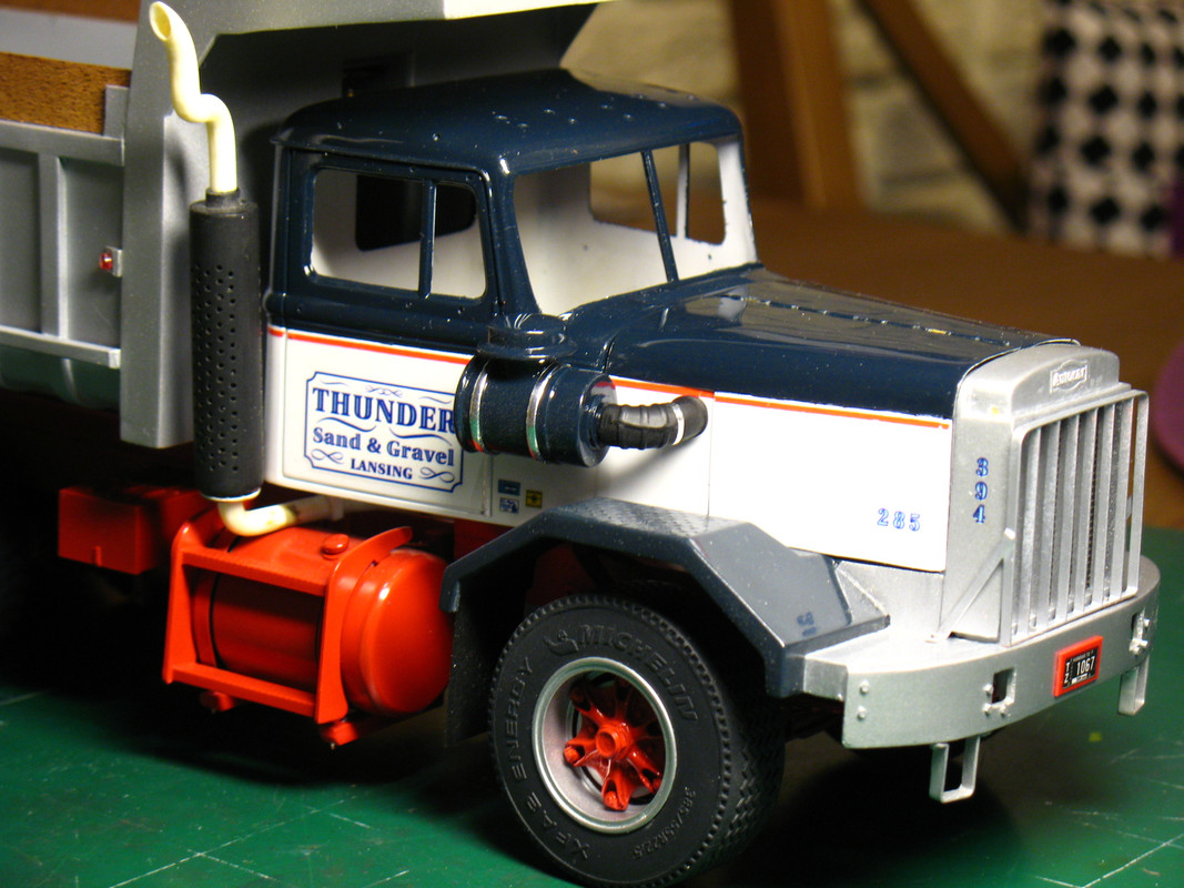

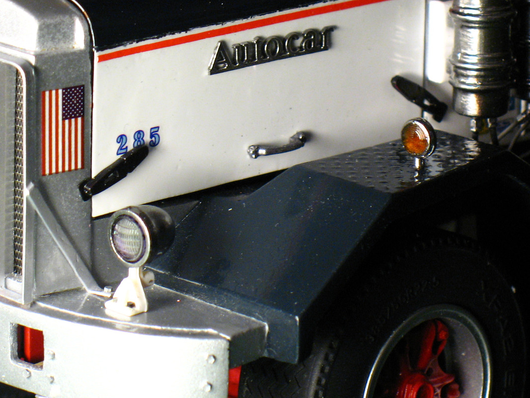

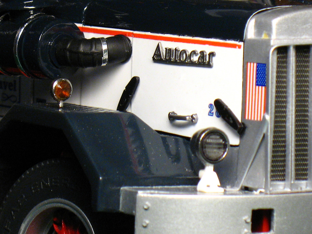

И продолжаю обвешивать кабину и капот различной мелочёвкой. Замки, фильтры, наименование трака, дворники /слава богу, не забыл как обычно/.
А зачем флагом цифирки прикрыл, да ещё боком? )
Олег!
Моя ошибка там под флагом "сидит". Номер то там другой в отличии от номера на боковине капота.
Одно из крайних обновлений на сию тему.
Появились зеркала и выхлопная труба.
А также закончил с механизмом накрывания кузова и с "одеялом".

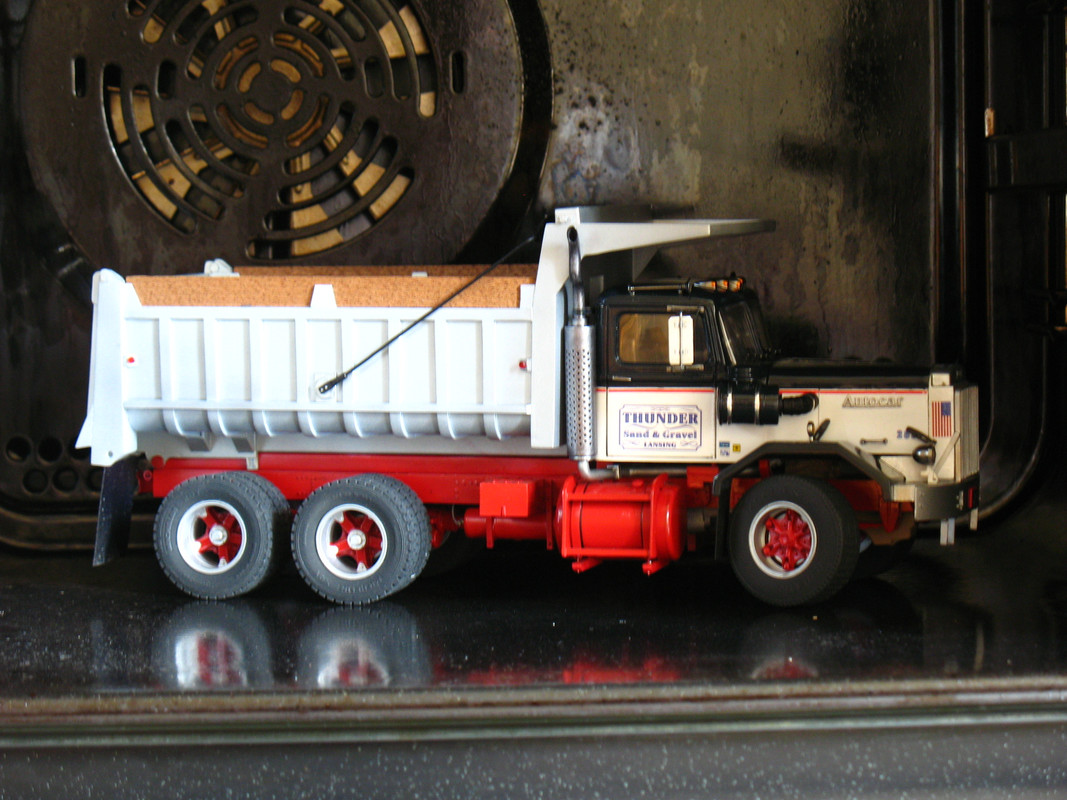

Ну вот и трак готов.
Мои поздравления!
Поздравляю с завершением. Машина на въезде в шахту, остановилась возле вентиляционного канала.
Peterbilt377
Мои поздравления,Сергей !
Отличная работа.
