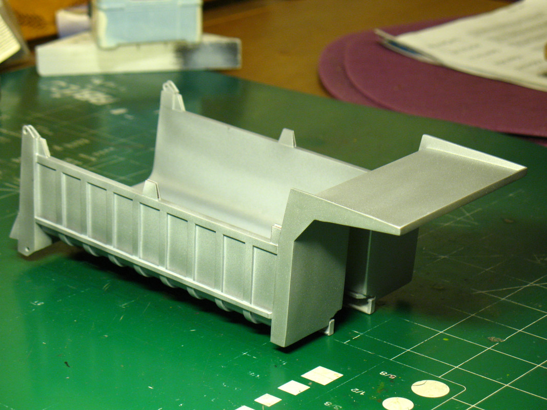

Для начала, 2-х мм полистирол на болванке нужного диаметра с помощью промфена был согнут в требуемый радиус. Опять же полистиролом был достроен борт.
Для жёсткости всё было собрано на железных штифтах диаметром 0,8 мм.
Второй борт плюс середина-получаем заготовку кузова.
К счастью, в наборе трейлера даётся штатный козырёк кузова.

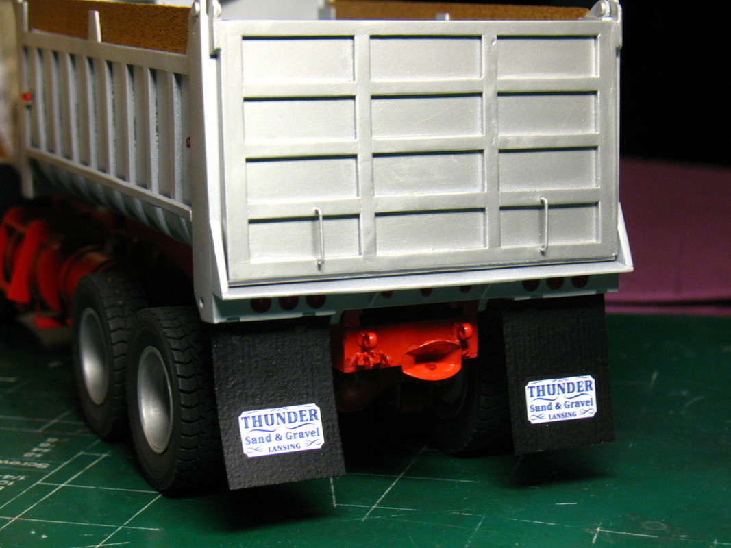

Ну и задний борт с таким же рисунком. При этом, пришлось изготовить по образцу и подобию боковины и нижнюю панель его же.
По причине старческого склероза, поставил на кузов штатную панель от трейлера. Поэтому, пришлось такую же пилить с нуля.

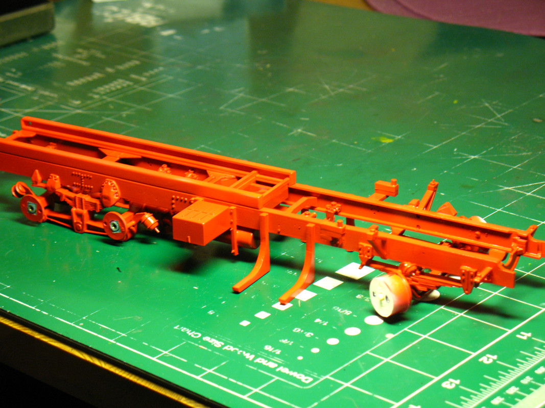

Рама.

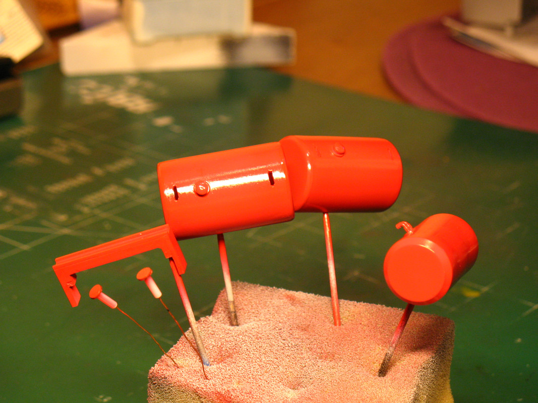

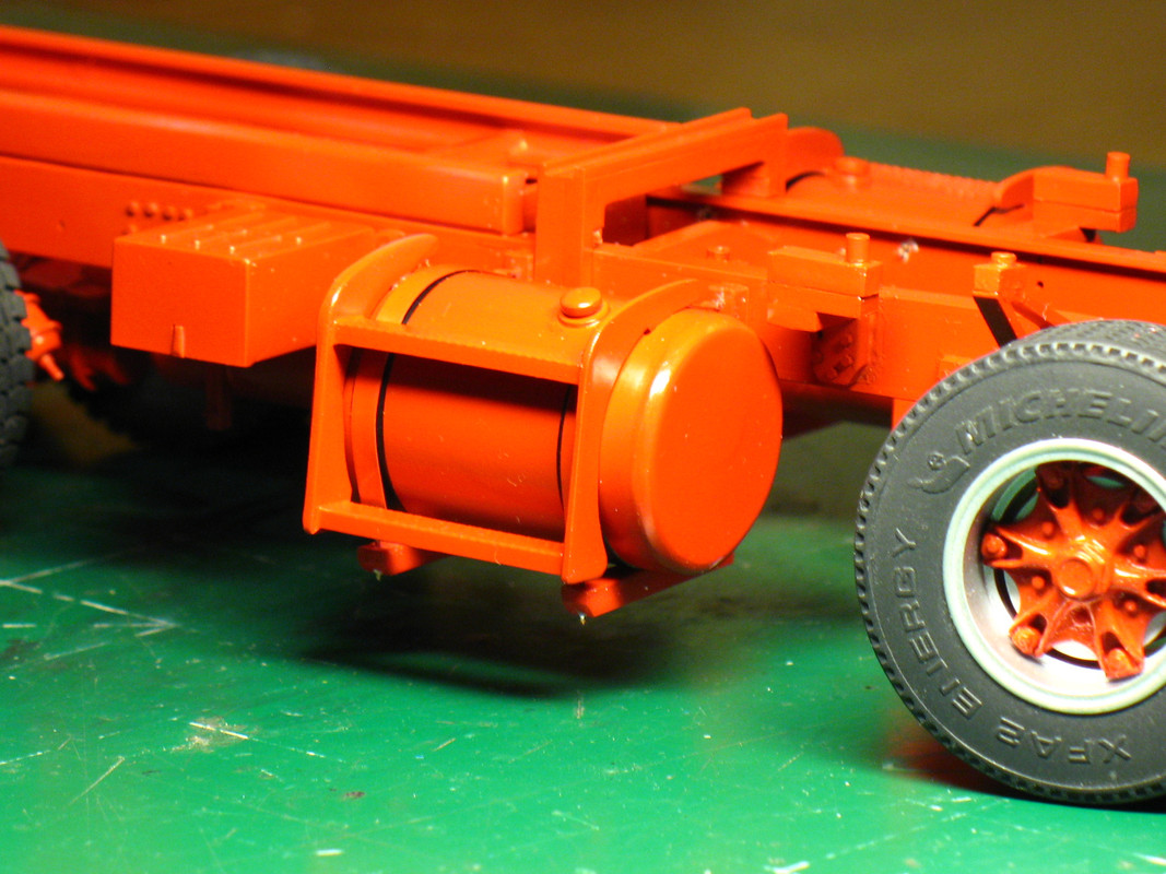

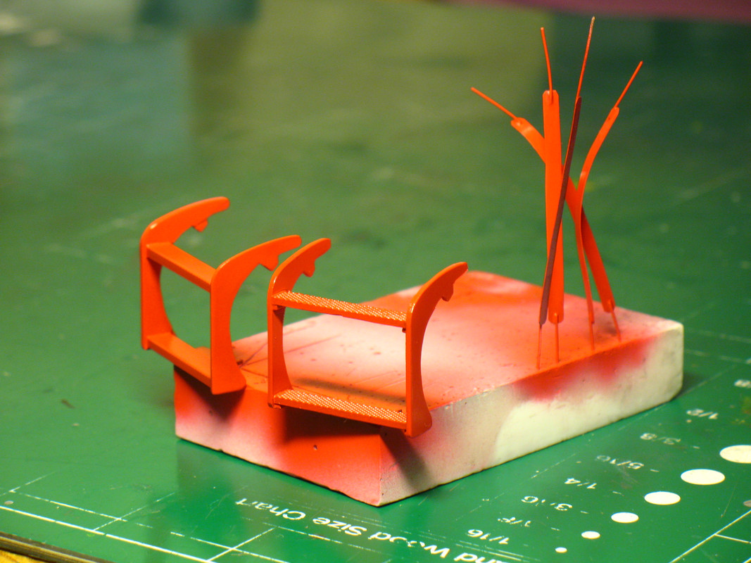

Баки и "помочи" к ним. А также ступени на топливные баки.

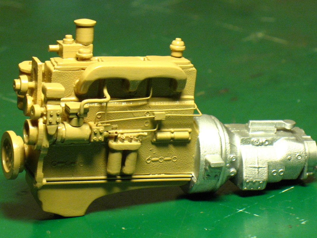

Двигатель. Пока не в полном комплекте.

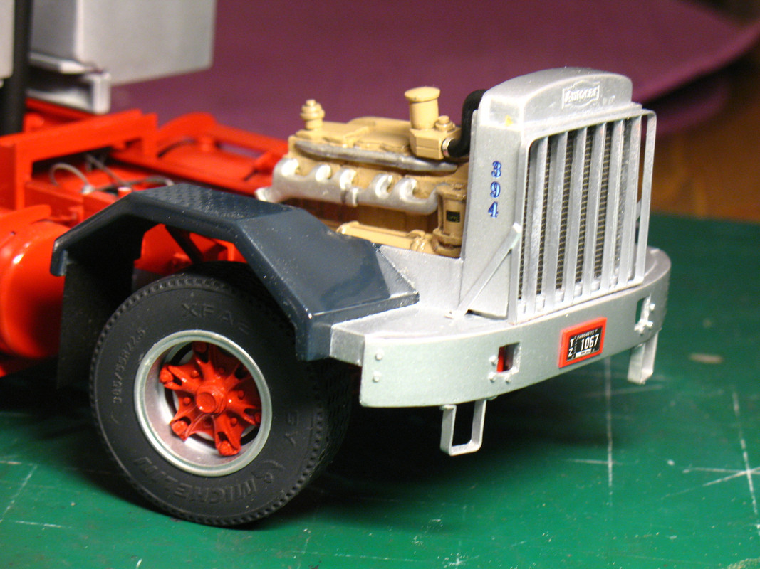

Передняя часть в сборе.

Красота, только кожух маховика это тоже двигатель, а не коробка )...
Ёлы-палы!  Моя ошибка. Ещё при окраске, думал что что то не так. Поторопился малость. Перекрашу эту часть.

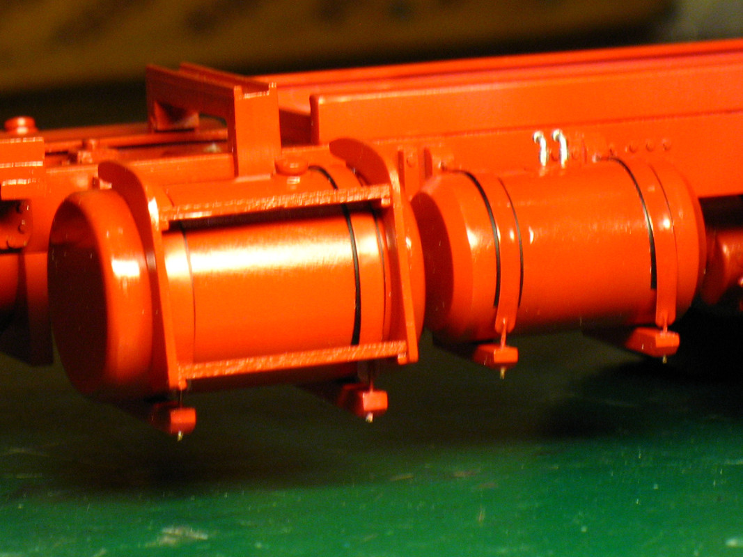

Установил топливные баки и бак гидравлики.

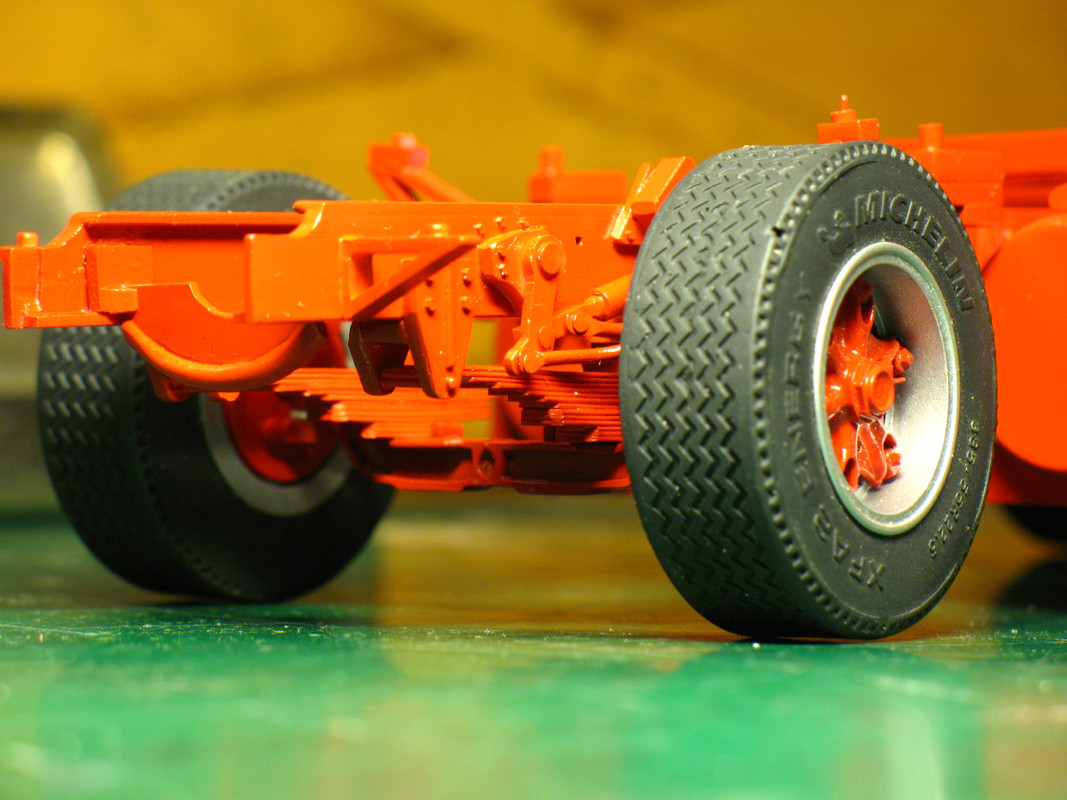

И великолепные резина и "пауки" от Мастера.
Тринадцатилистовые рессоры на переднем мосту? Интересно, что тут будет смягчать удары от неровностей дороги, рессоры или шины?
Мне пришлось нарастить их чтобы поднять передний мост. Когда клеил рессоры, ошибся с их прогибом.
Можно было подрегулировать высоту проставкой.

Вопрос к знатокам.

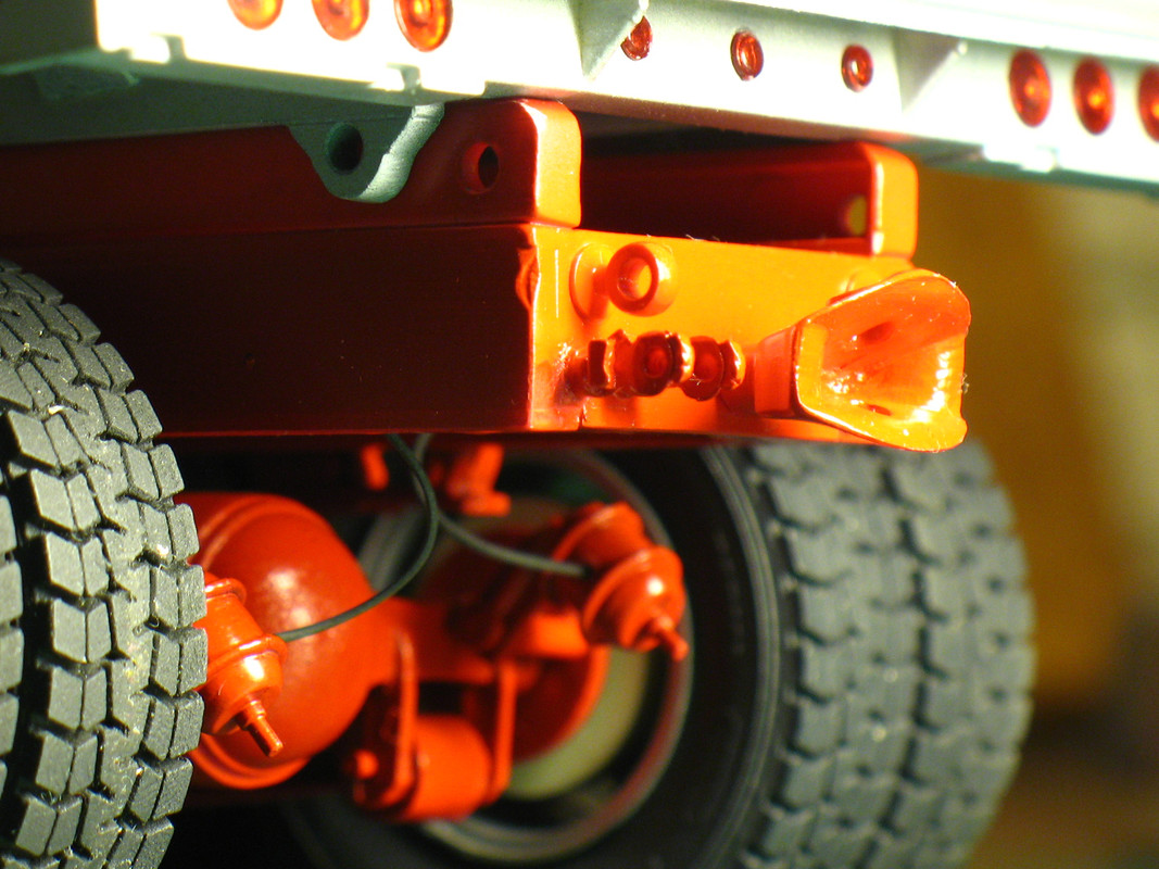

На заднем брусе расположил "груши" для перекидок. Сомневаюсь, что правильно.
Подскажите, что не так. Пока есть возможность исправить.
Сергей, не сомневайся, всё правильно..)

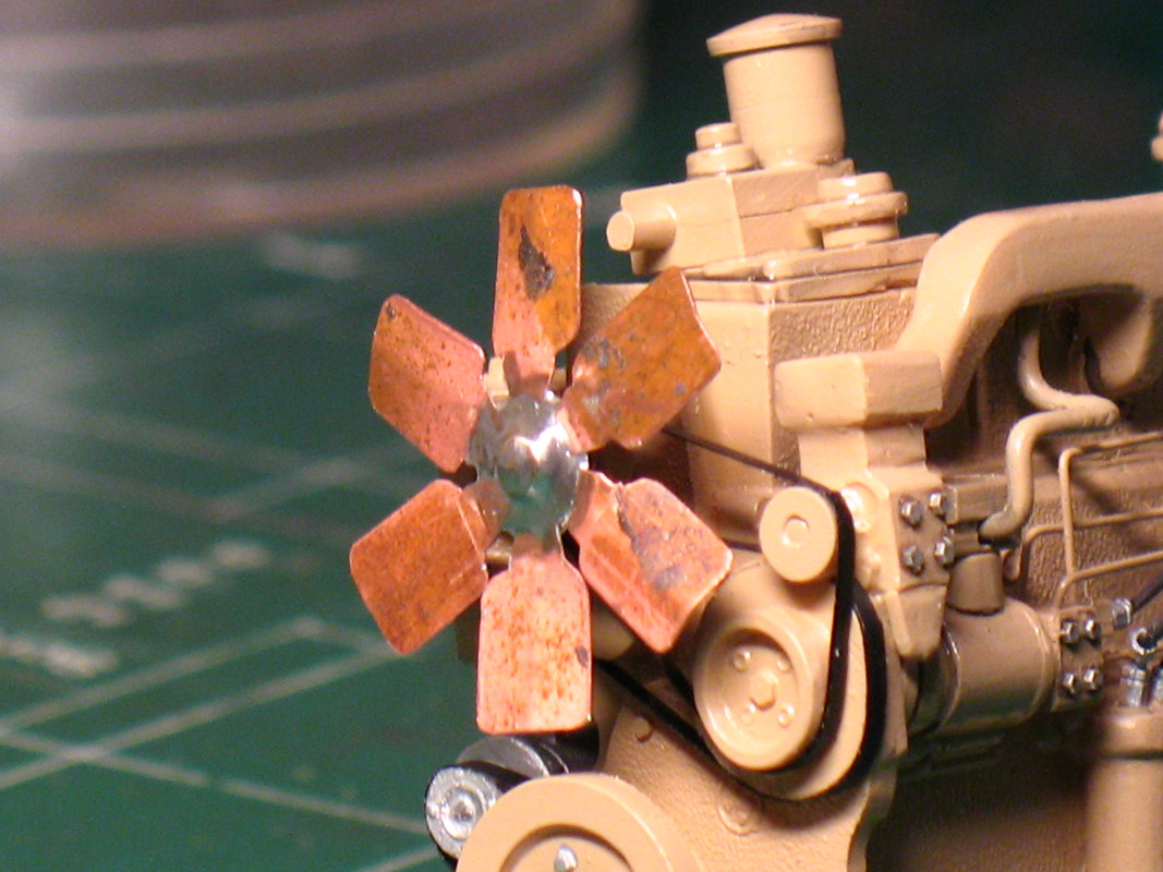

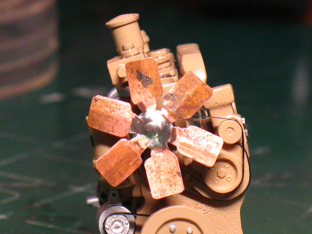

Пришлось восполнить отсутствие вентилятора.

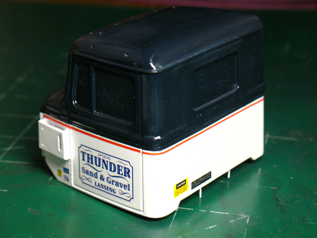

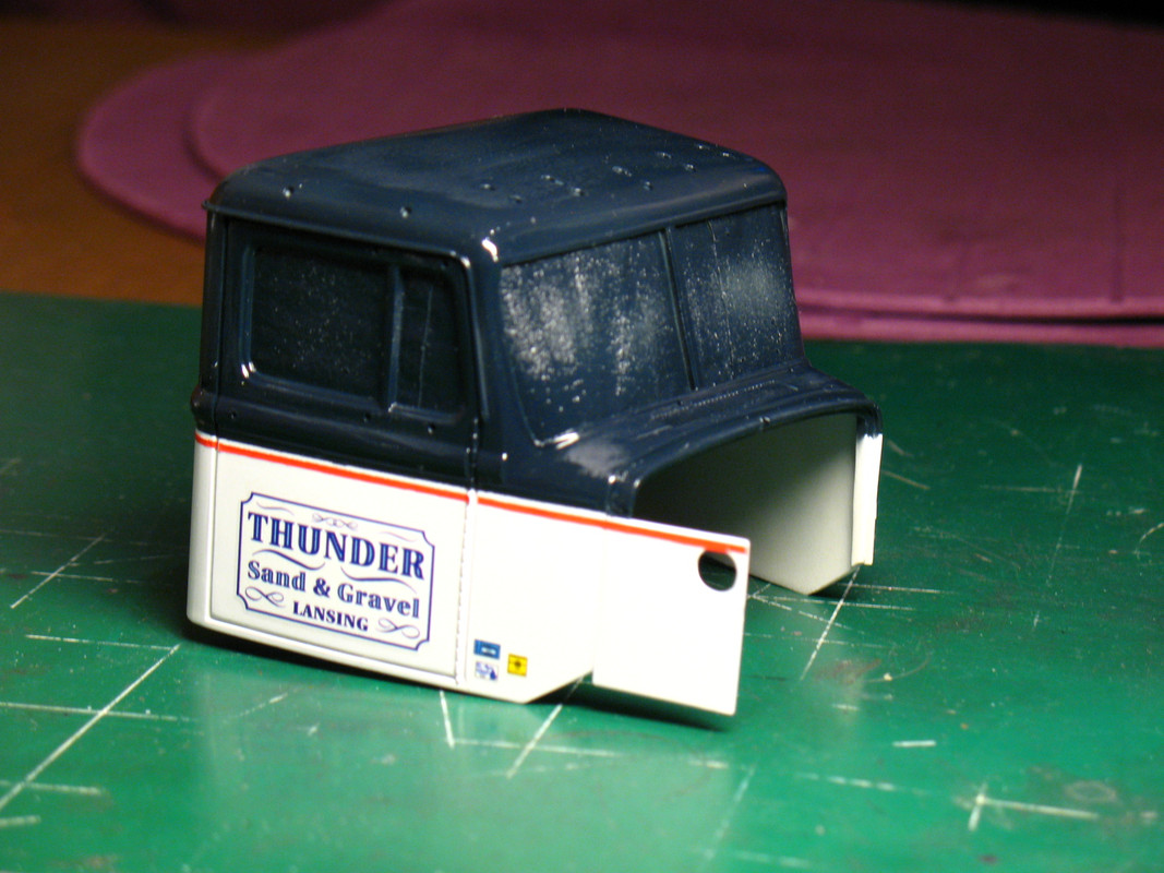

Окрасил кабину и положил на неё деки. Пока без лака.

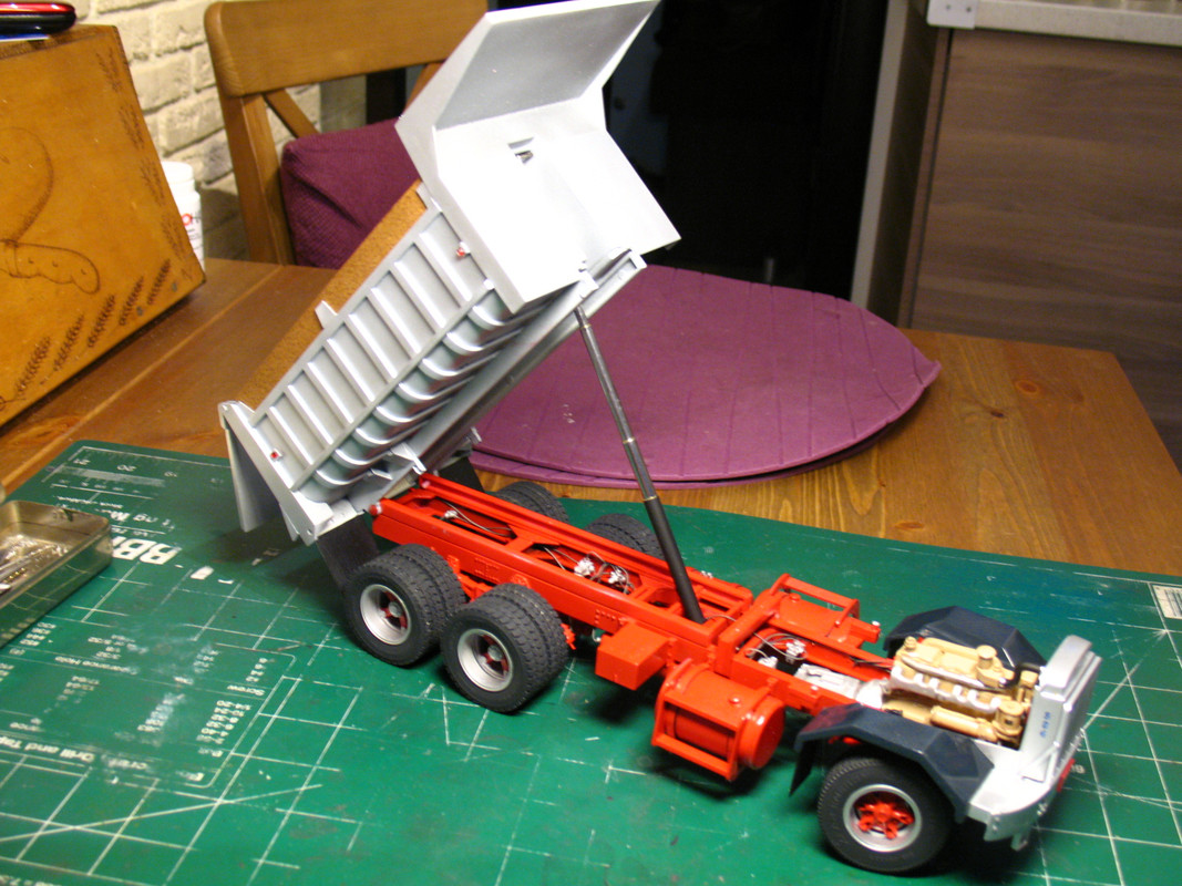

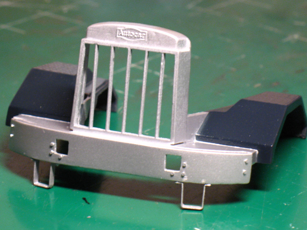

Собрал переднюю часть с двигателем и решёткой перед радиатором.

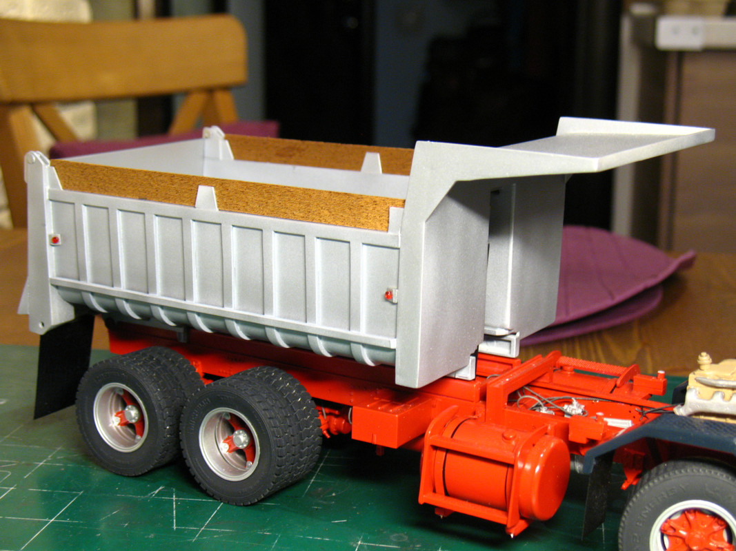

Кузов занял своё место. Как всегда, использовал обрезки старой антенны. Т.к она уже была пользована, пришлось с помощью сверлильного станка оставшиеся звенья закатывать с одной стороны. Ну и подрезать-подгонять внутренние лепестки.
Приклеил задние и передние брызговики. С деками.

Все хорошо, но швы на задних дисках ужасны, очень портят вид. И еще вопрос, для собственного развития, окраска, цветовая схема так сказать, реально соответствует декалям, конторе или фантазия?
Серёг, а эмблемку на облицовке прокрасить.. или дэка будет?... И зря ты задние брызговики приклеил, в смысле зафиксировал, они теперь под колёса уходят при поднятии кузова. Надо было их на колечки подвесить, чтоб они при любом положении кузова оставались перпендикулярно земле.

По поводу цвета.
Подбирал с помощью товарища, чтобы это всё было удобоваримо. У меня же ещё прицеп к нему.
Обсудим ещё раз, когда отсниму всё в сборе а улице.
