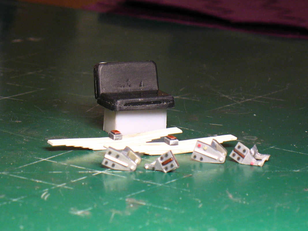

Сделал в кондукторе передние рессоры. А также крепления  передней подвески. Диванчик для пассажира.

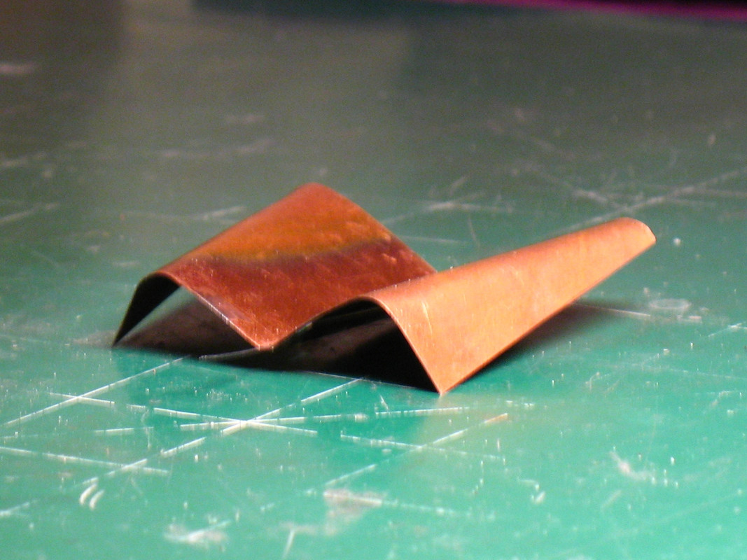

Итак. Верхняя часть открывающегося капота.
Использовал ранее спаянные петли. Просто припаял их к сформированному железу.
