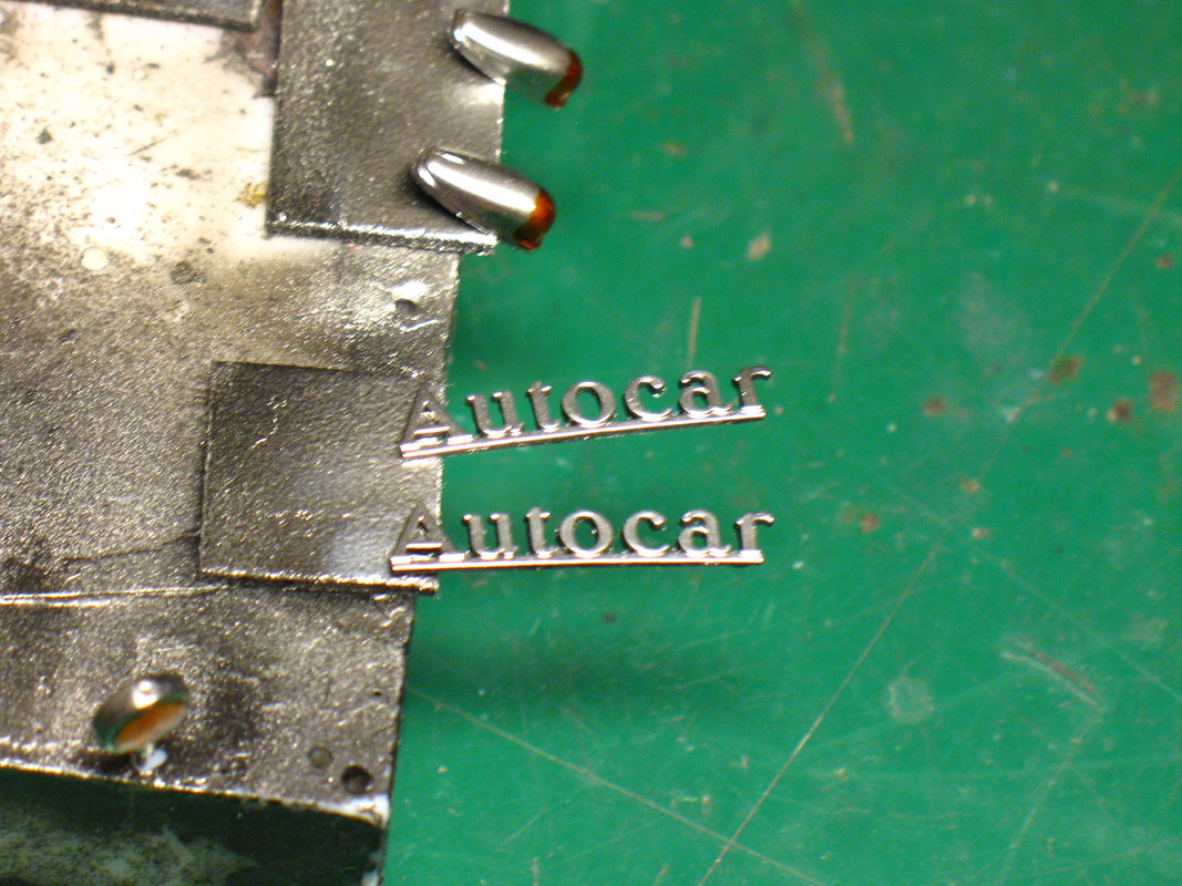

Эмблему я, конечно, закрашу. В чёрный, кроме выступающих букв и овала.

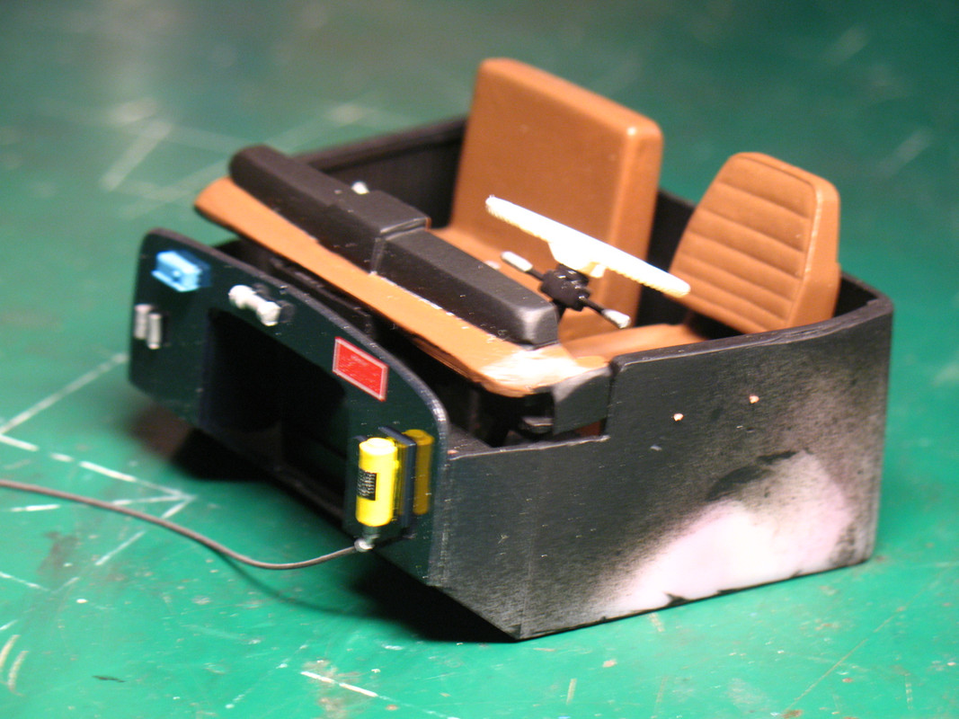

А кто скажет: для чего дырка в передней части кузова справа?
Обогрев от выхлопной зимой, как на Кразах, я тАк думаю(с).....

Цитата: subarikОбогрев от выхлопной зимой, как на Кразах, я тАк думаю(с).....
Спасибо. Я догадывался, "но всегда ведь лучше спросить..."(с).

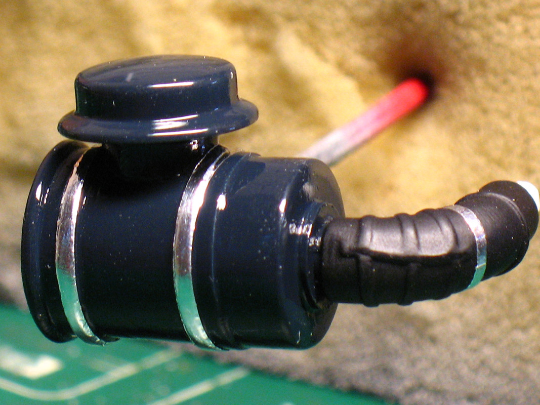

Воздушный фильтр.

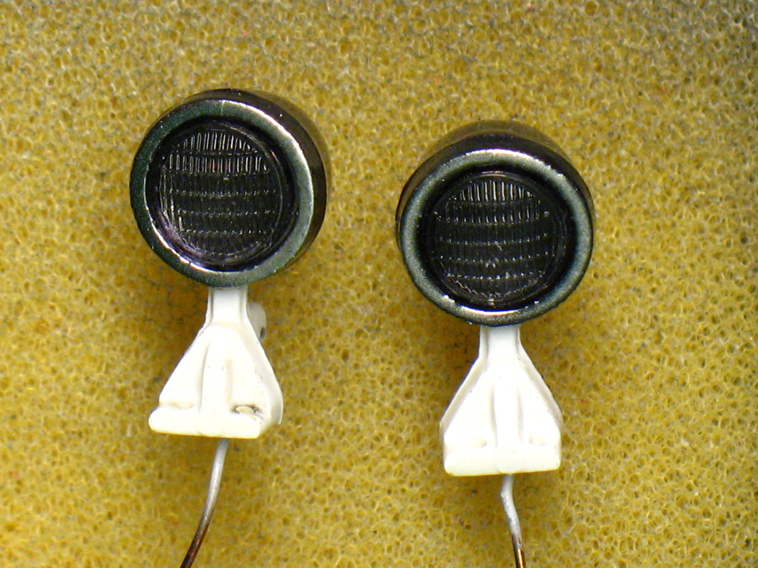

Передние фары.
Прекрасные обозначения от Мастера. Спилил их до максимума по толщине.

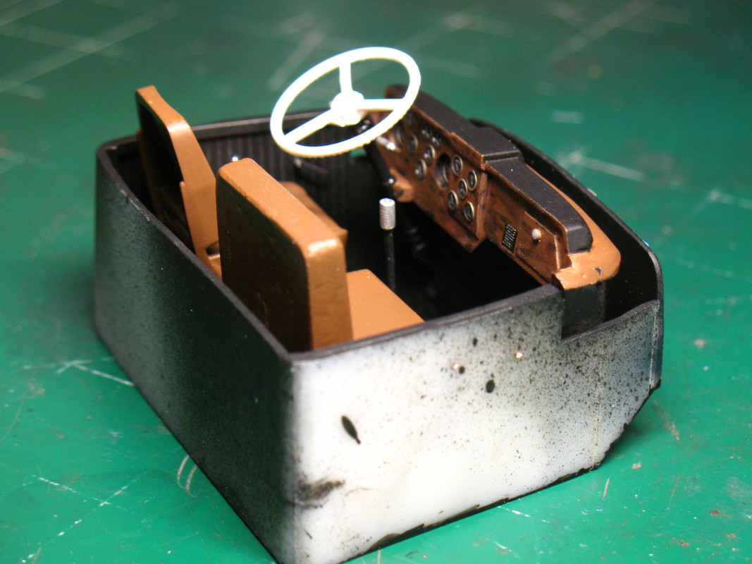

Готова также кабина.
Сережа,что то фары совсем "слепые",может стоит эльфовские попробовать.
То yura1961
Юр!
"Эльф"овых у меня нет. А эти... Возможно, что свет просто падал сверху. Надо будет оценить их при дневном освещении.
А что за артефакт на патрубке фильтра? Ай-яй-яй!
