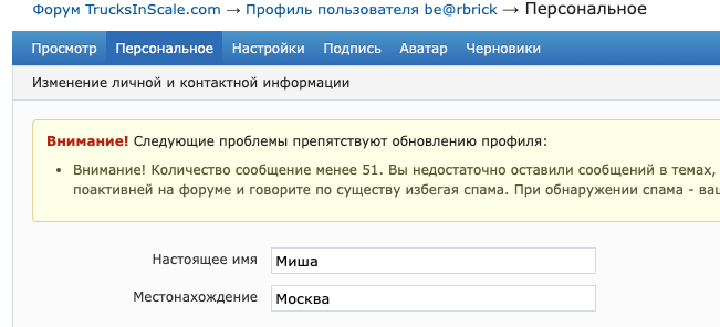

Взаимно! Имя и город мне пока не позволяют добавить в профиле)
Цитата: be@rbrickИмя и город мне пока не позволяют добавить в профиле)
Это как так?..  :dont_knov:  Какие то новые правила форума?..
Цитата: RUNNERКакие то новые правила форума?..
Как то так:
@be@rbrick, Привет, снизил ограничение. Можешь заполнять поля в профиле.  ;)
