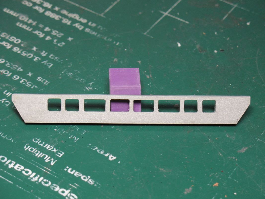

Выпилил бампер.

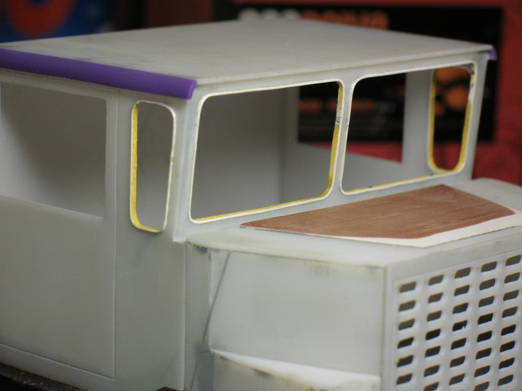

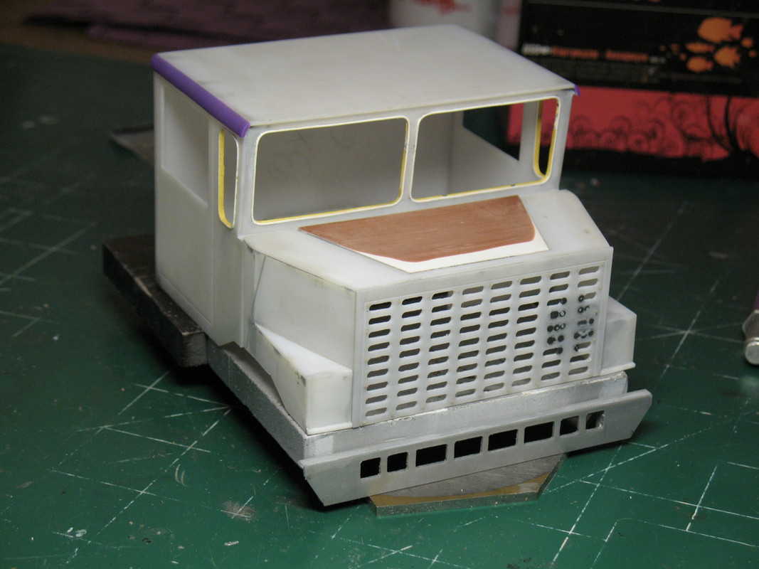

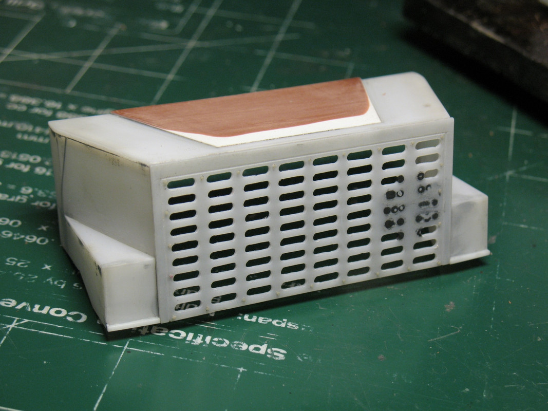

Два дня мучений с надфилем-получилась передняя решётка. К тому же, попытался поднять конусом верхнюю часть капота.
Изобразил резину на передних и боковых окнах.
Ну и всё в предварительной примерке.
Отличная решетка!
