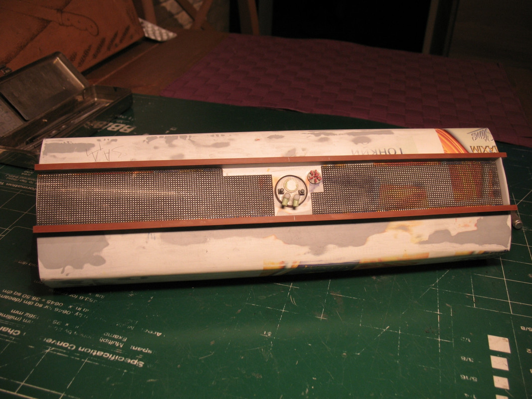

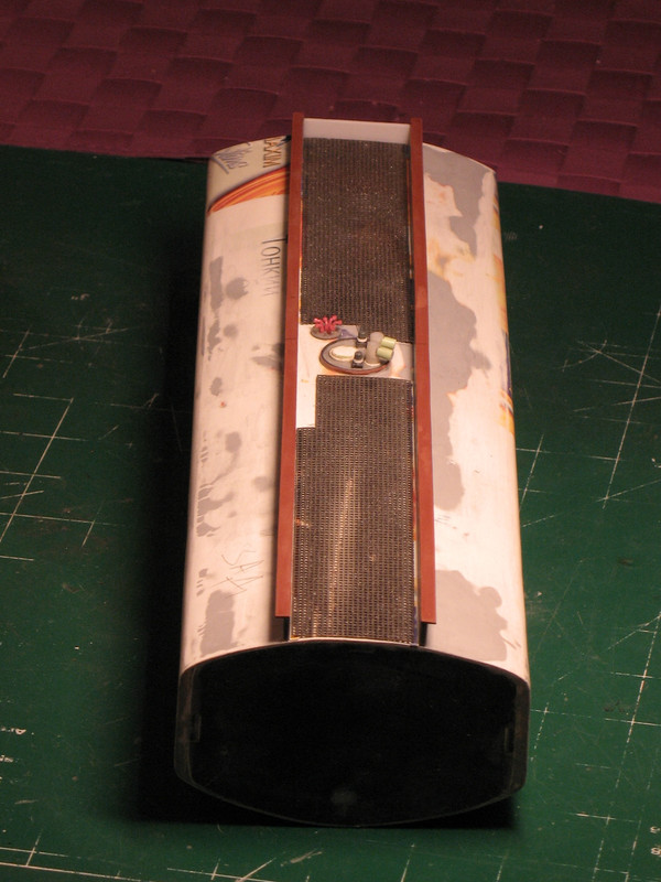

Начать решил с самого огромного. То бишь, с цистерны. Была склеена для неё пространственная рама.
Затем, добавил ещё несколько широких перемычек. Чтобы при обтяжке листовым полистиролом, не было сильных изломов на рёбрах.
Первый слой листового полистирола толщиной 0,5 мм.
После окончательной усушки, утруски и списания "на бой", вероятно положу сверху ещё один слой подобного полистирола. Дабы выровнять утяжины от клея и небольшие заломы.

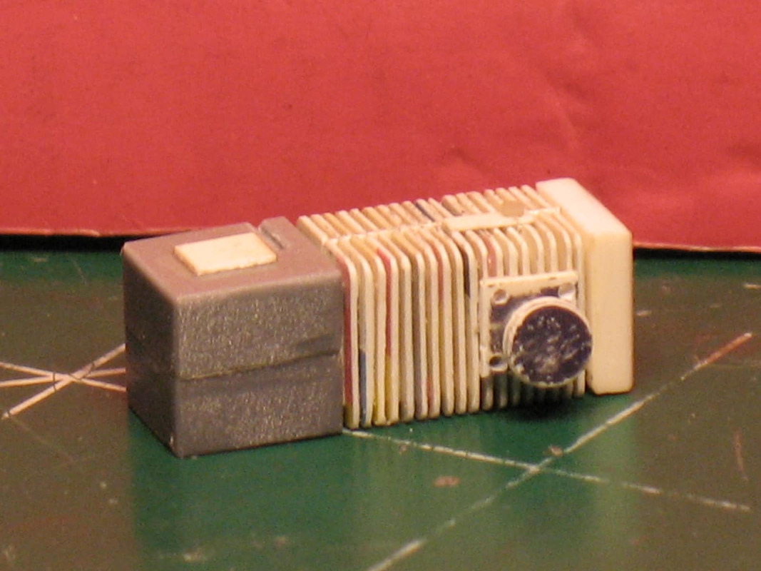

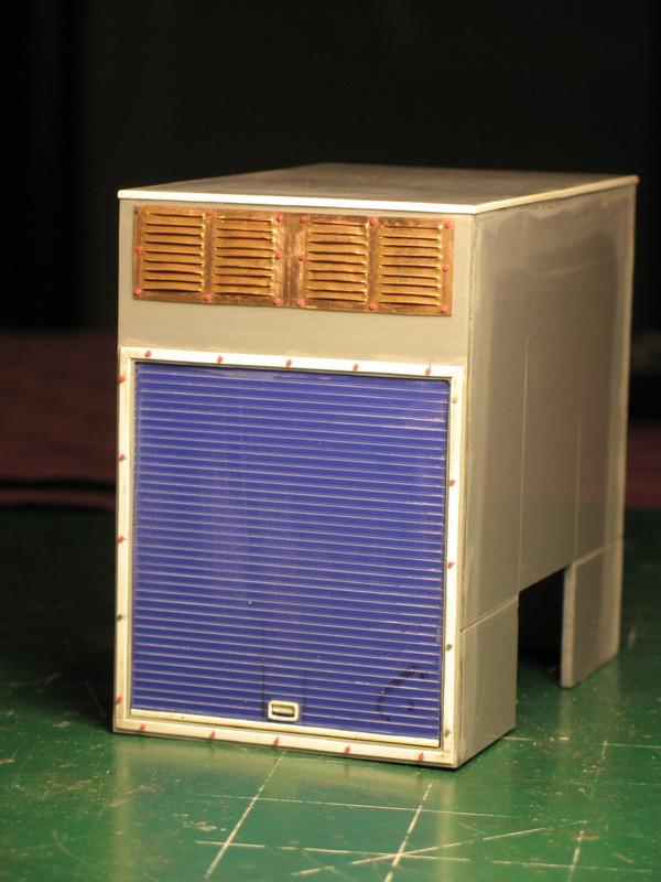

Из нового. "Коробка", стоящая за кабиной. Склеить её не было большой проблемой. Но вот высечь жалюзи... Только с ...ого раза получилось. Да и то не идеально. Пока примерил имеющиеся.
Теперь придётся ваять раму со всеми прибамбасами.

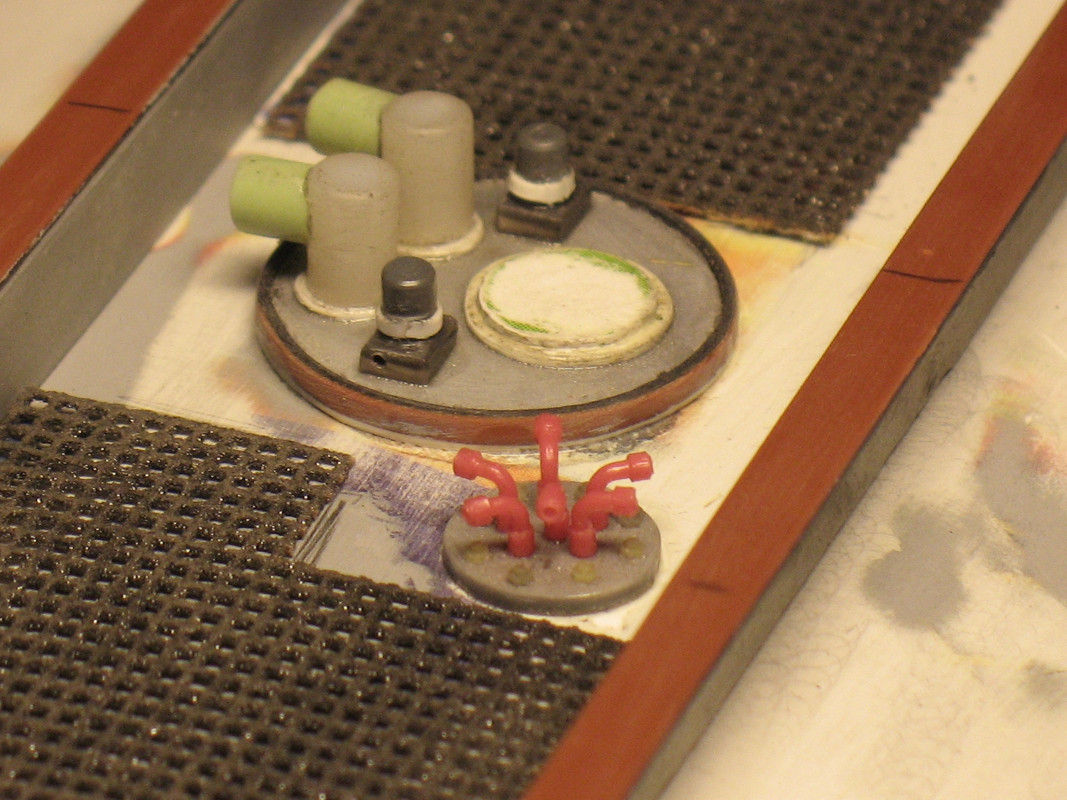

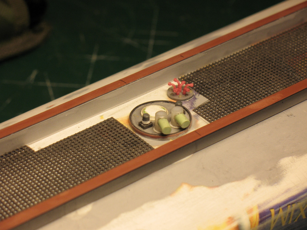

Немного поработал с цистерной. Вернее, с её верхней частью.
Здесь же ещё предстоит добавить закрывалку люка и кучу шлангов.
Т.к. я его делаю практически с нуля, то и мелочёвку приходится изготавливать самому.

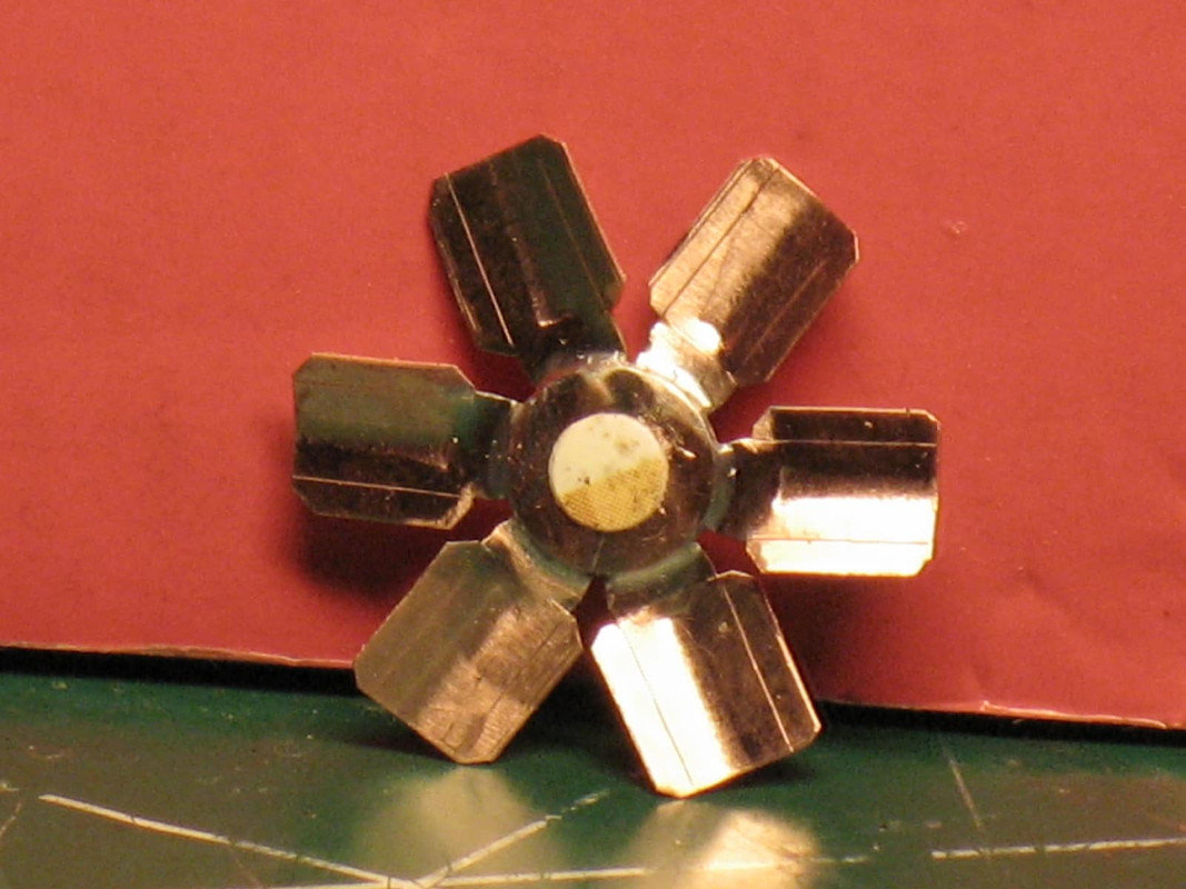

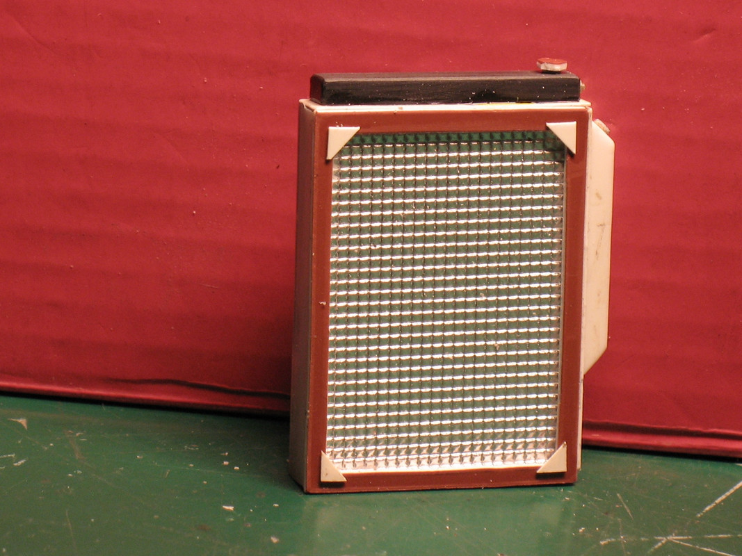

Таким образом родился радиатор и вентилятор к нему.

Радиатор - Загляденье!

Вентилятор отлично выглядит!
truckdriver
А из чего лопасти изготовлены? Из жестяной банки?
То truckdrive
Константин!
Весь вентилятор-простая медь. Толщина 0,22мм. Только в середине приклеен полестироловый пятачок.

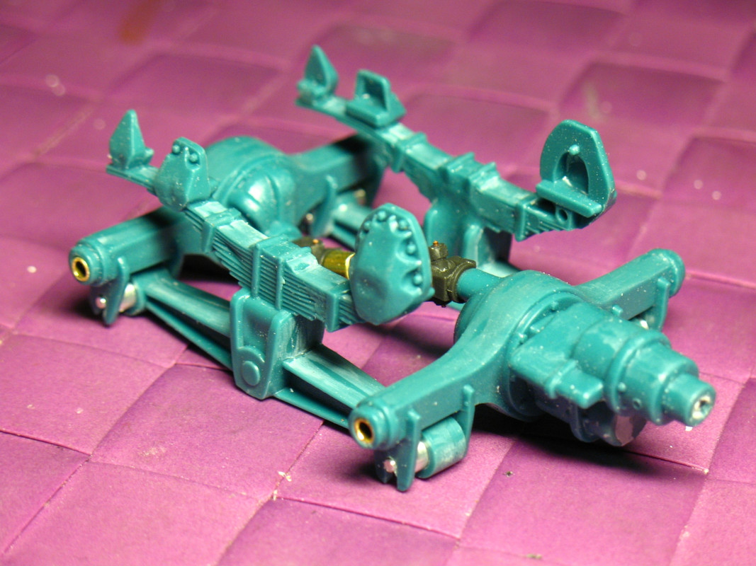

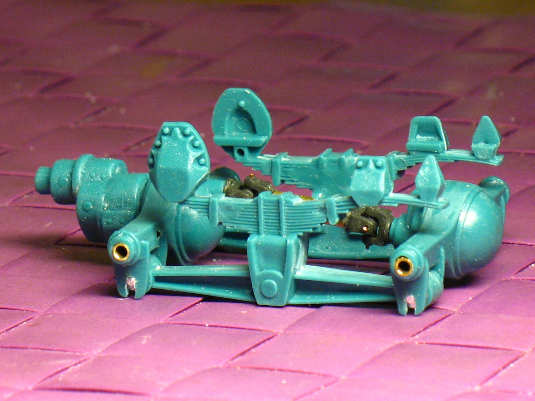

Собрал задний мост благодаря Олегу ака Subarik.
Хорошо смотрится. Серег, как сверлил мосты под оськи? И очень смущают пропиленные уши крепления продольных рычагов к мостам.
